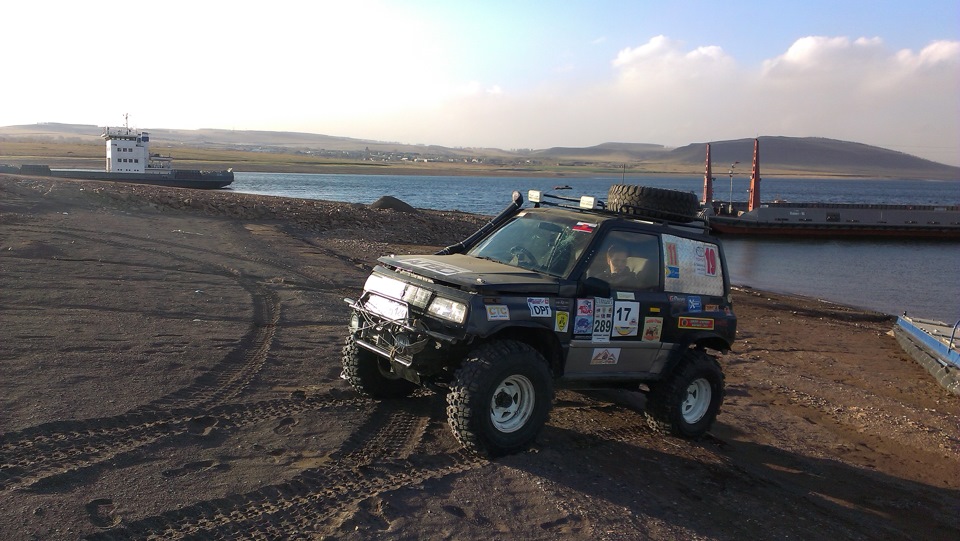

Прокачал сегодня тормоза и решил съездить со схождением заморочиться. Ну и раз выехал, заскочил на речку попробовать как перед работает в песке. Все крутиться и вертиться))) Единственное надо еще с развалом позаниматься. Скорее всего просто рассверлю уши стоек и выведу наклон по уровню. Как то так.

Нет-не закрывается? Греется мотор?
Да просто ДВС 3S-FE, а радиатор УАЗ чтоб петли верхнего патрубка не было, пришлось радиатор поднять повыше, ну и соответственно капот перестал закрываться. Как то так)
Я с родным радиатором оставил. Правда новый поставил, медный.
А мне от УАЗ просто так достался, тож медный)). На родном же патрубки в диаметре меньше?
Да, по-моему на 38.
А на 3ЭС они больше. Родной радик тож валяется, не хотел "теплотрассы" тянуть. На родном же на одной стороне и вход и выход. А тут как раз там где надо.
Ну вообще, думаешь крепления капота переделывать. После лета наступает зима :)
Зимой почти не катаюсь. Так что не актуально.
Чё, капот не закрывается?
Нет. Чтоб жарко не было)))
Ну тогда с "выехалом":)
