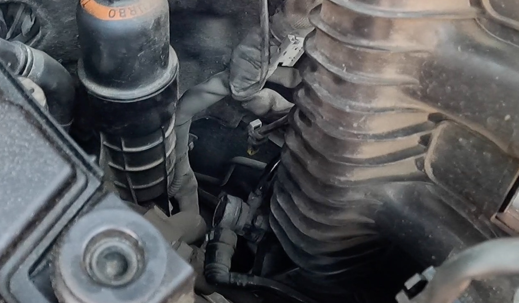

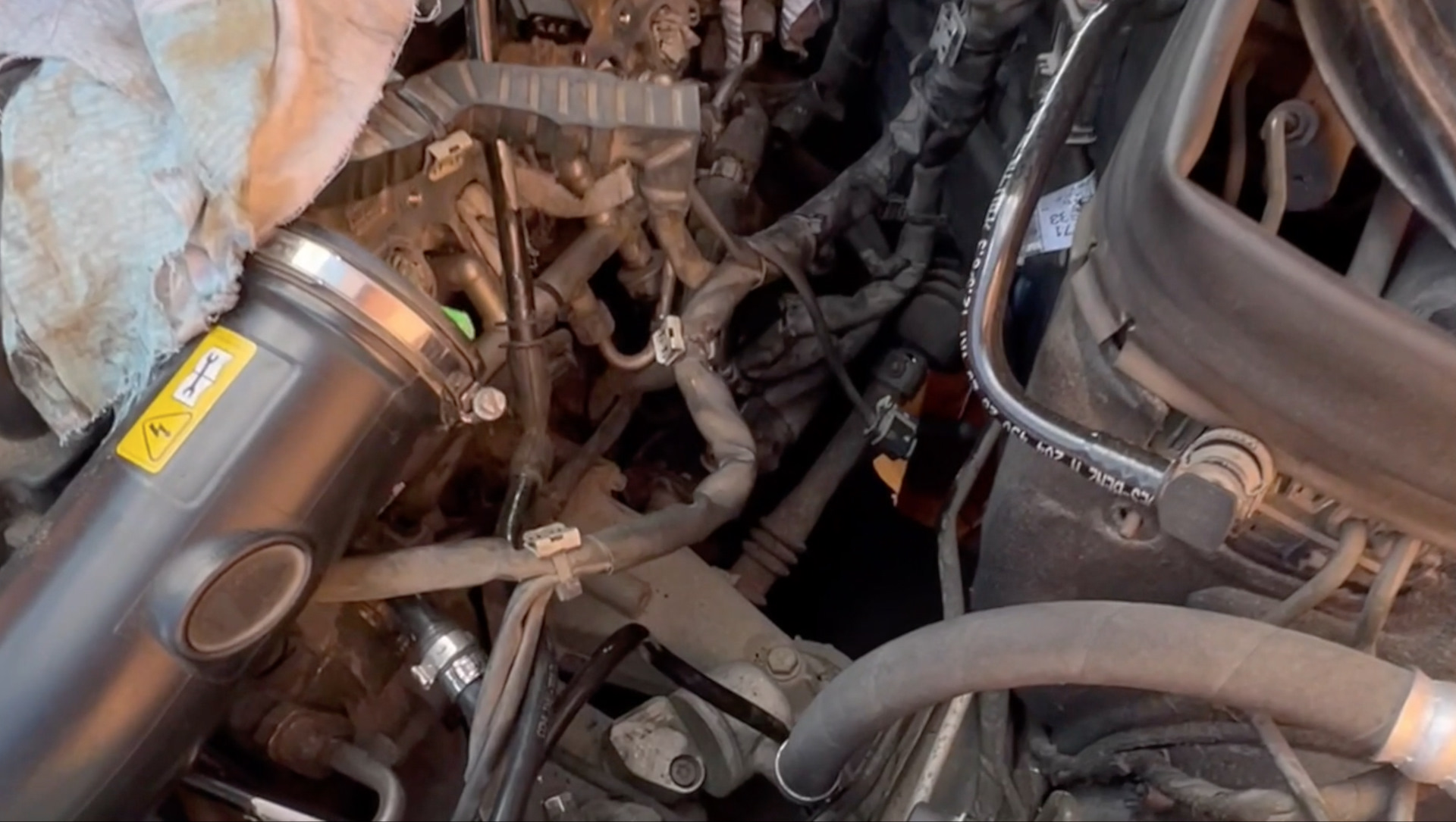

Снял корпус воздушного фильтра и ответ в сторону эбу.
Отключил штекеры от датчиков ( в районе 5шт) и отсоединил зажимы проводки от коллектора и дросселя.
Снял патрубок от дросселя. Я решил ещё снять дроссель, чтобы посмотреть его состояние, но это не обязательно, как понимаю.

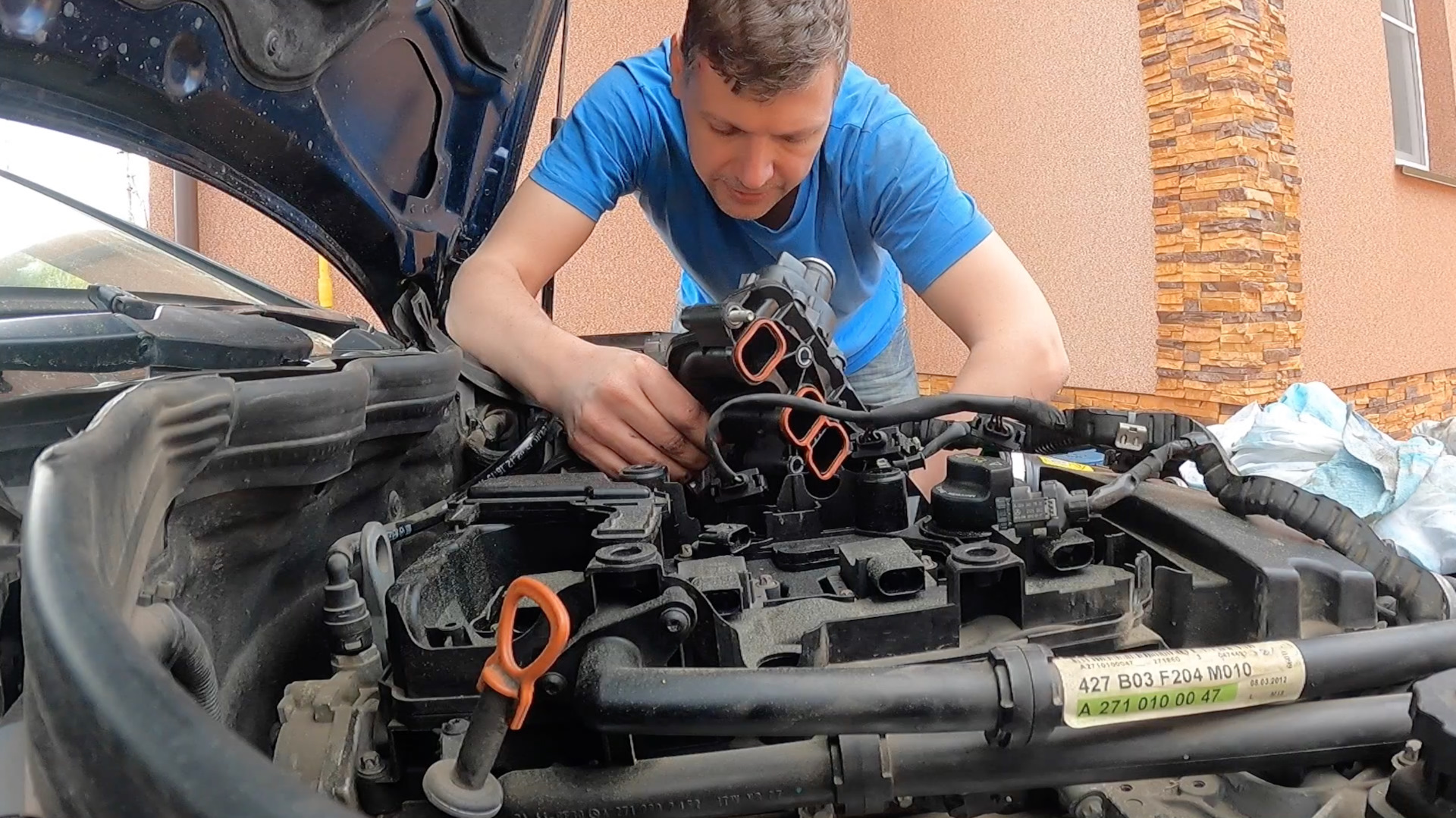

Снимать коллектор не сложно, нужно открутить 9 болтов, ключь на Е10 или стандартным на 8 (если не ошибаюсь, мог перепутать).
Проблема будет с 2-мя болтами, но не большая. Я не снимал датчик на насосе ГУР, поэтому есть сложность выкручивания первого нижнего болта, но если есть узкие головки, то ими открутить можно, болт вынимается полностью, когда сдвинете коллектор в сторону. Такая же проблема с последним 9-м болтом, который прикрывает масляный стакан, его тоже нужно отжать, выкрутить, а вынуть только после того, как коллектор в сторону отведём.

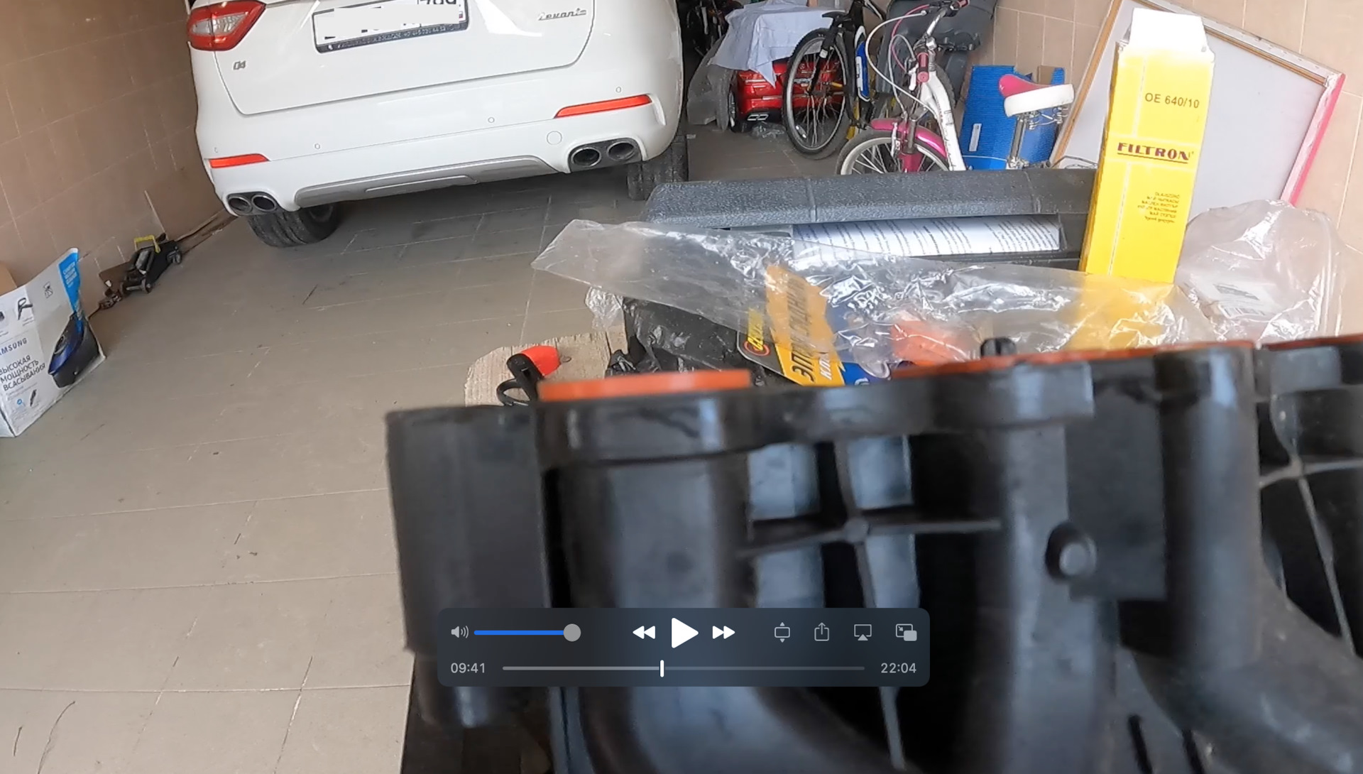

Заранее купил прокладки для коллектора. Если меняли в ближайшее время, то возможно не понадобятся.
Чуть не забыл сказать про трубку регенерации (вентиляция при полной нагрузке), которая вставляется в коллектор снизу около дросселя. Это трубка в которую вставлена еще одна трубка. Мне удобнее было отсоединить трубку сначала от верхнего патрубка от воздушного фильтра до турбины, сдвинуть вниз, затем немного развернуть коллектор, отсоединить эту отсоединяемую трубку, замет открутить шуруп и вытащить основную трубку из коллектора, сидит в коллекторе платно, нужно приложить усилие и постараться не сломать.

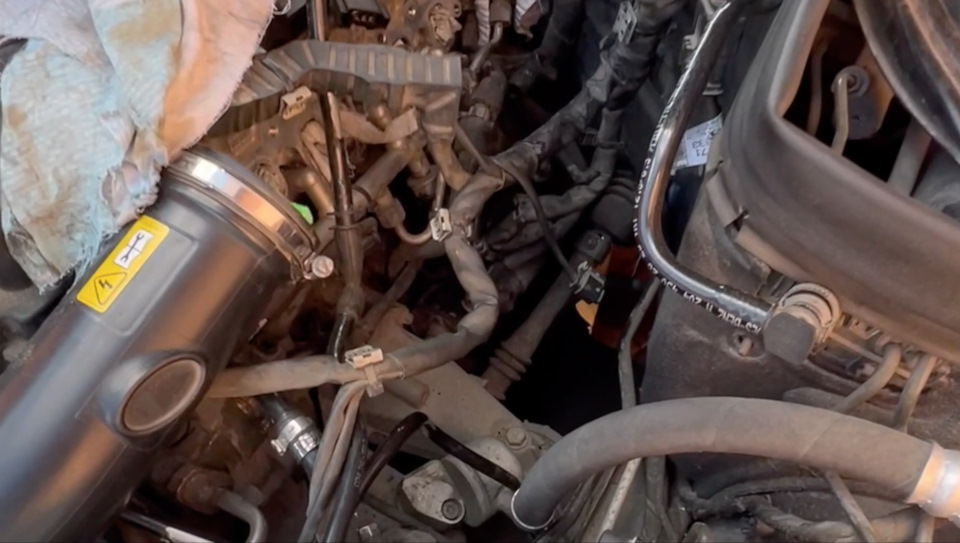

Вынул коллектор, появился доступ к масляному стакану и квкг.
Далее слил антифриз, стандартно, снял защиту, затем передний пластиковый фартук (диффузор) и слева (по ходу движения) будет лейка, рядом повернул, где-то на 135-180 градусов пластиковую штуку с небольшим усилием на себя.
Подставляем маленький тазик под днище в районе масляного стакана, потому что от туда ещё выйдет антифриз и масло.

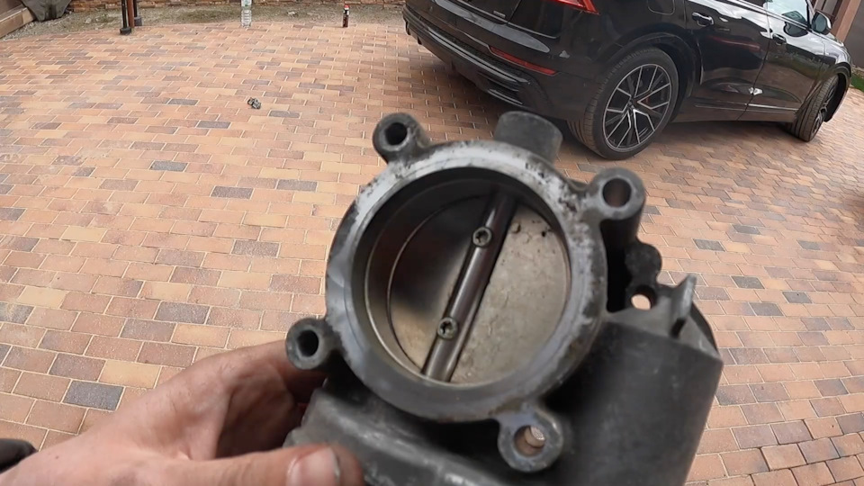

Посмотрел на состояние дросселя, 20 тыс.км назад его чистил и он был практически такой же чистым, удалил небольшие следы.
Поставил на место и установил остальные детали в обратном порядке.
