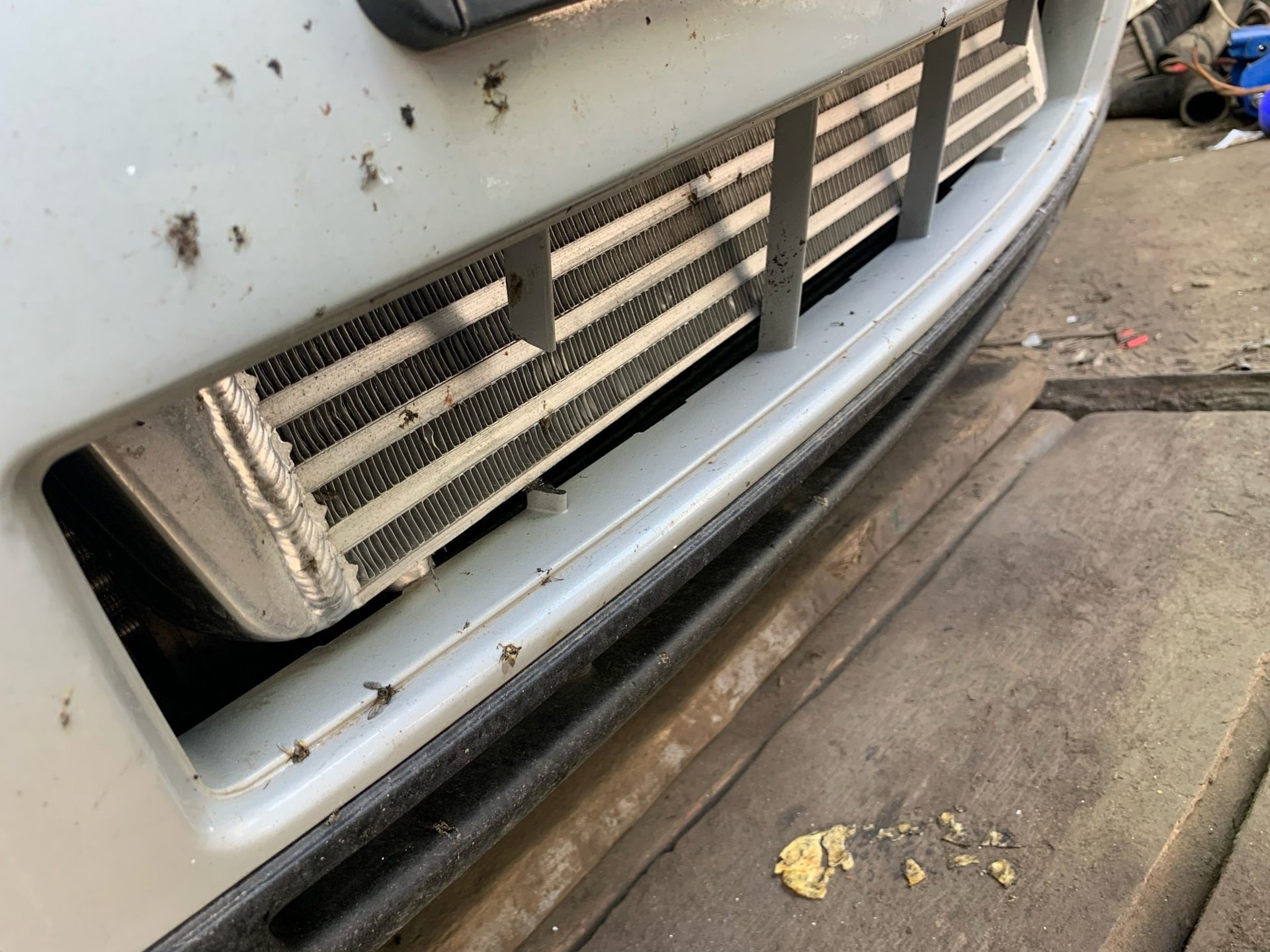

Начитавшись записей по установке кулька на гольф 4, выбор пал на скрытую установку через усилитель бампера. В ином случае, либо бампер пришлось пилить, либо решетки бампера не встали бы.
Купил кулек с ядром 550 на 180.

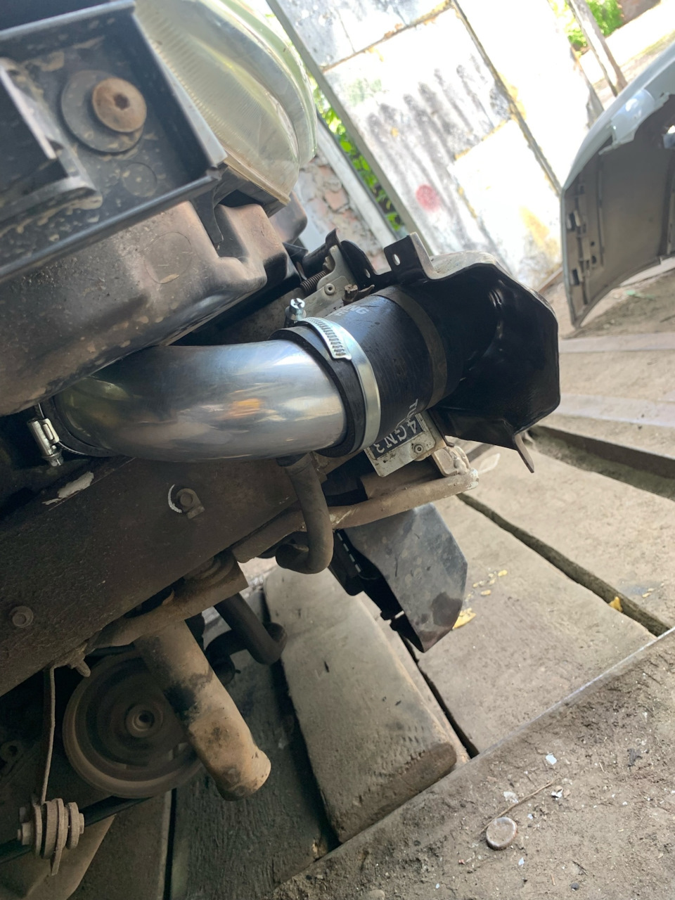

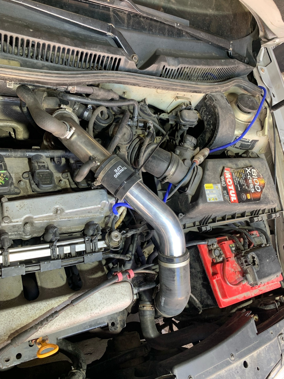

Главной задачей было поставить всё без сварки.
Сначала снял бампер и усилитель. Высверлил из усилителя усиления, которые держались на точках. Отпилил нижнюю часть. Доработал болгаркой штатный пайп из нержавейки. Но можно и приварить тигом штуцера к алюминиевому пайпу. Ну а дальше всё видно по фото. Установка заняла два дня. Так как не получилось купить все нужные пайпы сразу. И пришлось на следующий день утром ехать в магазин.
Всё это чудо мне обошлось около 15к.
P.s Ничего нигде не трет. Трубы не звенят. Катаюсь уже около месяца.
Осталось спрятать кулек решеточкой, дабы не привлекать большого внимания сотрудников гибдд. Решетка встанет, но придется немного подрезать.

а на алюминиевом пайпе выходы под шланги на байпас и н75 сам варил или готовый какой то купил?
Это сток пайп. Я его подрезал и развернул. И пассатижами немного сделал вальцовку. Собирал вообще без сварки.
