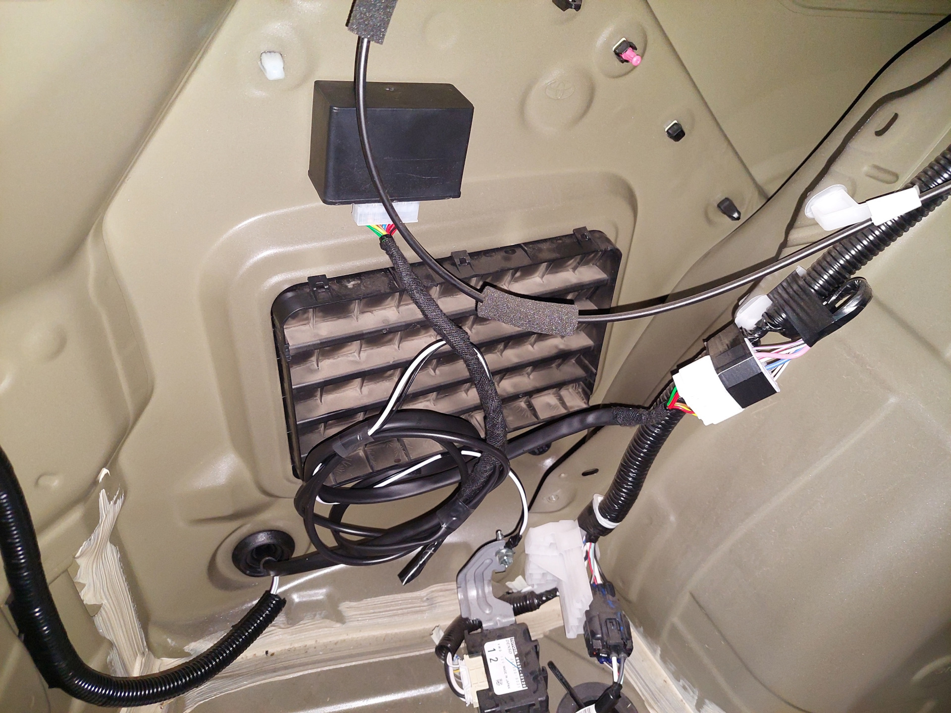

За установку электрики попросили 2500 руб. Решил установить сам. Для этого пришлось разобрать почти весь багажник. Подключение простое, разъем в разъем. На установку ушло часа 3.
Фото zyxXxa
В комплекте с проводкой идет предохранитель на 15А типа Micro2, а в рав4 под капотом установлены предохранители типа Micro. Как оказалось в последующем, предохранитель там уже стоит с завода.
Как я понял, в штатном разъеме нет пина отвечающего за заднюю ПТФ, поэтому производитель предлагает "врезаться" в штатную проводку. Не стал этого делать, т.к. прицепом пользуюсь редко, задней ПТФ еще реже, да и прицеп у меня без тента, поэтому будет видно заднюю ПТФ на машине.

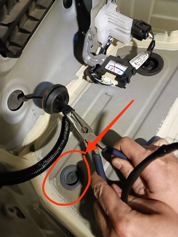

Я проводку протягивал через эту заглушку, да и на самой проводке была специальная заглушка с продернутой через нее проводкой. В общем родную заглушку выдернул и проводку с заглушкой "пропихнул"…
Бампер не снимали ?
Нет, даже делал все без ямы.
James-Howlett
Хорошая у тебя проводка была, у нас же эконом версия без заглушки, поэтому пришлось немножко раздраконить штатную заглушку
Ну я просто покупал проводку конкретно под равчика.

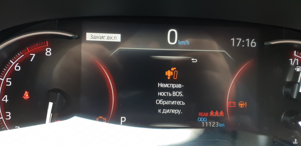

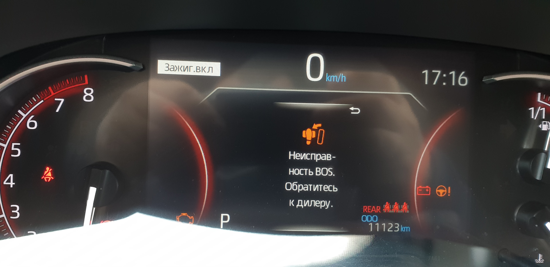

Периодически таскаю на прицепе: катер, снегоход. Есть 2 совета по ошибкам:
— зимой часто отключается система esp (на приборке постоянно горит жёлтым). Доехал/скинул прицеп — пробема уходит;
— если у прицепа проблема с электрикой (все лодочные прицепы), то перегорает предохранитель стоп сигналов — вылезает неисправность BOS (машина переходит в аварийный режим — блокирует пидаль тормоза и не даёт запустить авто). Лечиться заменой предохранителя 7.5А под рулём…

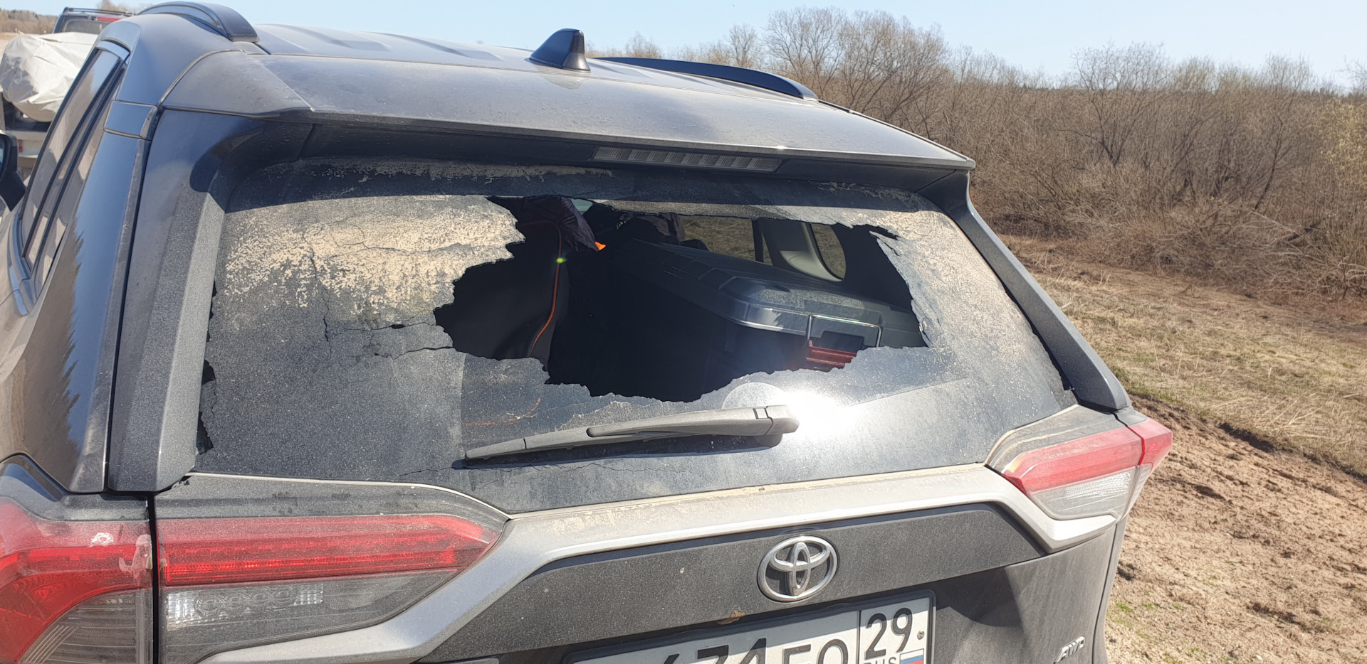

Есть ещё один совет — если ехать по грунтовке с щебёнкой, то лучше заклеивать заднее стекло пенкой…
Это как так прилетело?
От прицепа с тентом.
У нас кто в облать по деревням ездят — большинство заклеивает…дело обычное.
Майская поездка на охоту: минус заднее стекло и трещина на лобовом…стёкла хрупкие на рафике…
как это выглядит?(заклеено)

Ого! Интересно, надо запомнить. На Санта фе зажигалась гирлянда лампочек на приборке, но можно было ехать. И лампы тормозов не горели.
За два десятка лет сами впервые с такой хернёй столкнулись…причём на лехусе с этим прицепом проблем небыло — просто не горел левый блок стопов/поворотников.
