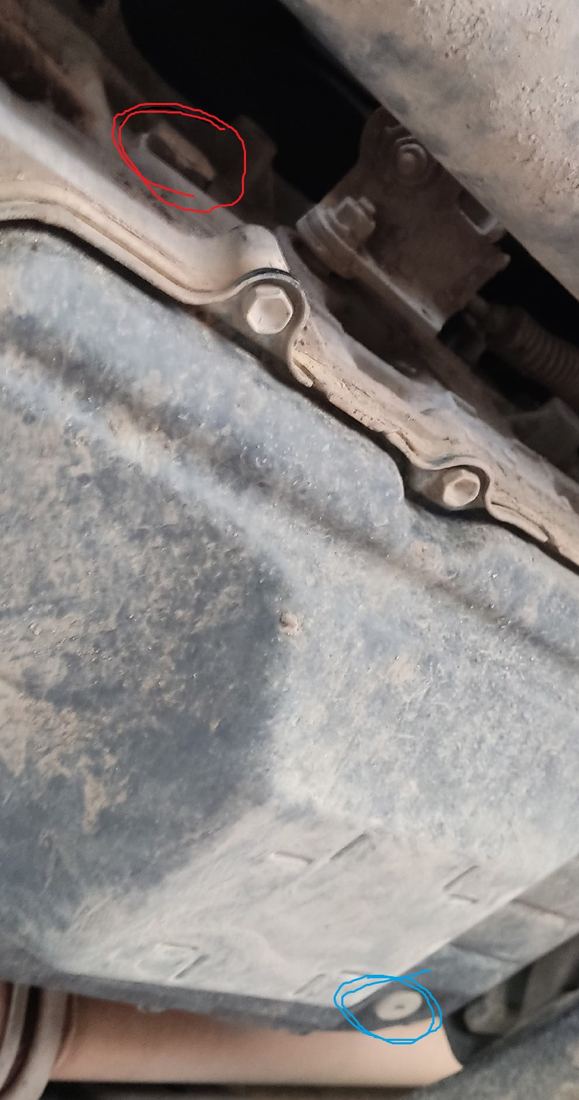

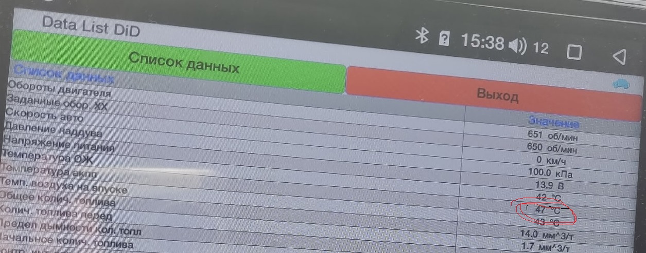

1) Проверки уровня масла, по инструкции, следует выполнять при температуре коробки 43-46 градусов. Я работал на улице в +25 градусов, и до целевых показателей коробка остывала 4 часа. Ну и вообще пока машина горячая, работать очень тяжело.

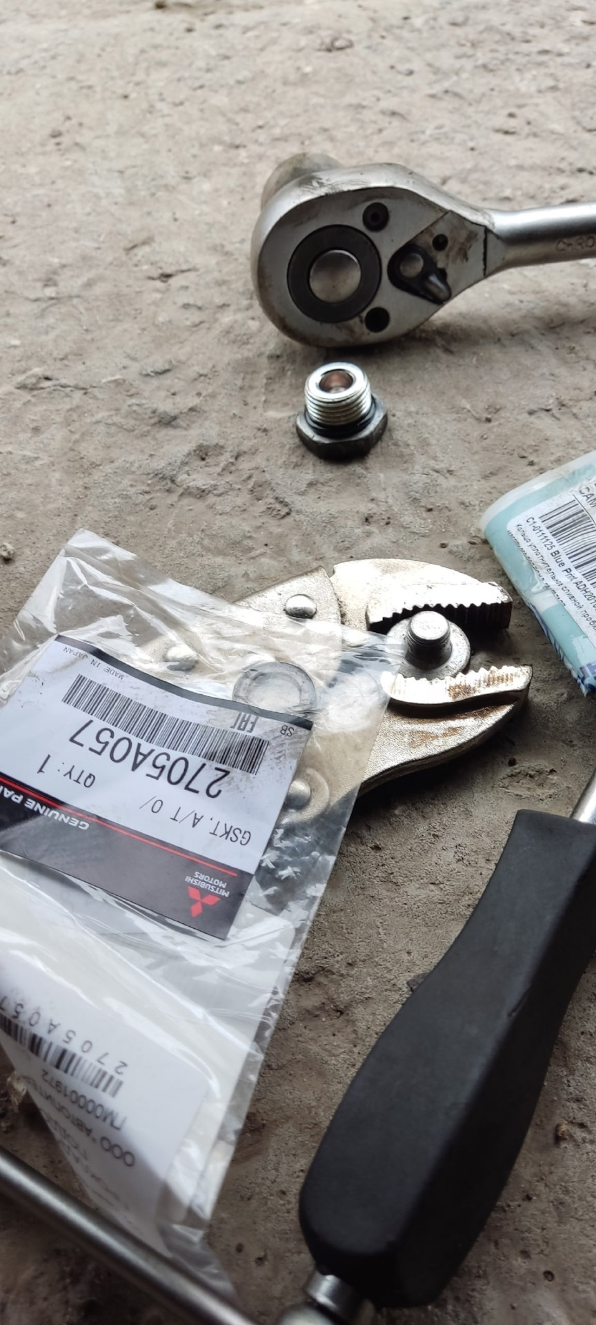

2) Нужный инструмент: динамометрический ключ до 25 Нм, торцевая головка на 22, шестигранник на 5, короткий + длинный, любое заливное устройство (большой шприц и трубочка, например). Плюс все что надо для снятия/установки защиты (у меня: ключи на 12, 13, 14, 17, монтировка, кувалда). По защите, кстати, имейте ввиду, что нужно снимать, в том числе, длинный третий лист, он тяжелый.
3) Нужно найти 2 пробки. Заливная откручивается ключом на 22, и Переливная, откручивается коротким шестигранником.
Обратите внимание, прокладки пробок следует заменить. Я рекомендую купить именно оригинал: я заказал аналог колечка заливной пробки, и приехало вообще не то, пришлось ставить на старую. Потребуются: 2705A057 и MR 518910.

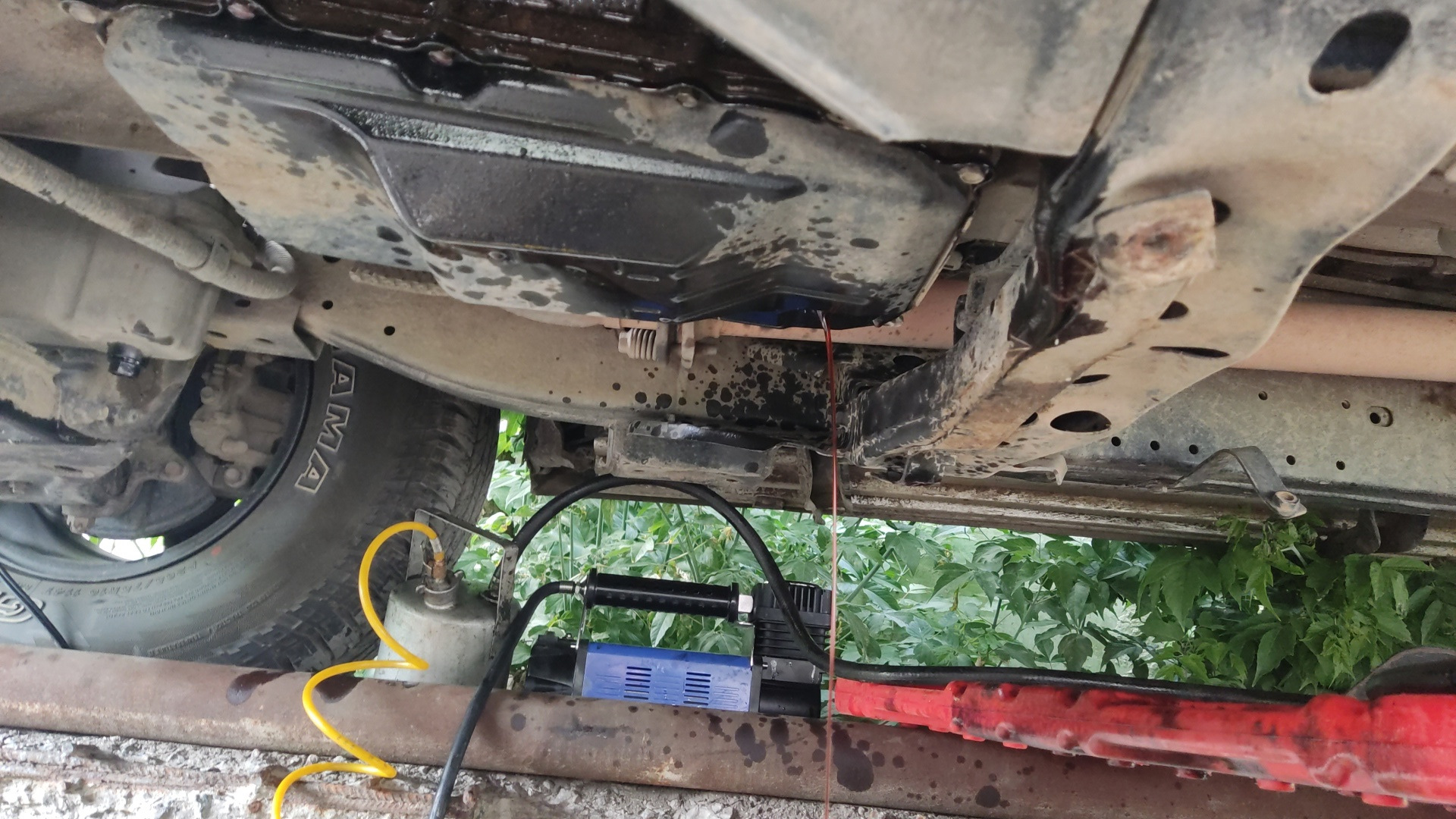

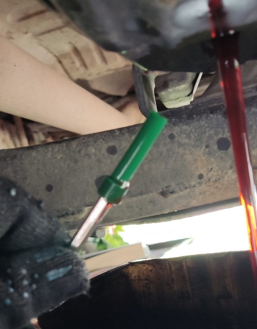

4) Выкручиваем обе пробки, сливается около 2 л жидкости (авто заглушен). Далее аккуратно, длинным шестигранником, выкручиваем трубочку из переливного отверстия. Выйдет еще порядка 2-2.5 литров жидкости.
5) Далее, вкручиваем назад трубочку (1 Нм усилие), и заливаем новую жидкость в коробку. Я использовал небольшой нагнетатель. Параллельно нужно следить за уровнем. На данном этапе, желательно иметь под рукой помощника, который будет сидеть и на заведенной машине переключать N-D-N-D, а Вы будете лить жидкость пока не потечет из переливного отверстия. Я был один, поэтому обложил машину камнями, поставил на ручник и на D. При режиме D, масло вытесняет воздух из гидроплиты, и его уровень в поддоне уменьшается.
6) Касательно температуры АКПП. Для выставления уровня масла, желательно ее выставить в диапазоне 43-46 градусов. Посмотреть можно с помощью NMPS Diag, вкладка Данные DiD.

7) закручиваем назад пробки, не забыв сменить прокладки. Заливное отверстие 25 Нм, переливное 15 Нм

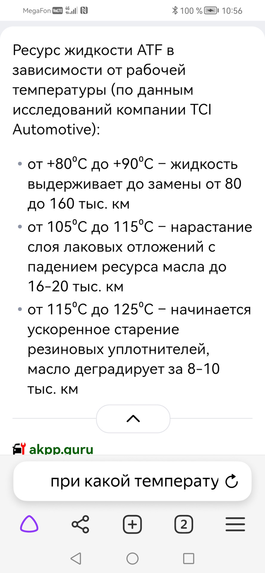

Выход температуры АТФ за 105 не есть хорошо. Если все чистое-свежее, радиаторы не в грязевой рубашке, прицепа и перегруза нет, то может ещё быть некорректная работа блокировки в гидротрансформаторе. АТФ зря греется при этом. Раз температура коробки обогнала температуру ДВС.

При 120 ресурс масла сокращается, менять по оьстоятельствам. Если коричневое — я бы замерил, если красноватое — нет.

Уровень выставляется в моменте, когда масло заполняет всю систему. А когда откручиваем пробку, у нас машина стоит заглушенная и все масло в поддоне. Длина переливной трубочки выбрана такой, чтобы выставлять масло именно для условий того что все масло в системе.
См фото "Процесс выставления уровня" — это я снял при заглушенном авто. Сразу после этого фото я запустил авто, поставил D: течь сразу перестало, т.к. уровень в поддоне упал: масло распределилось по системе.

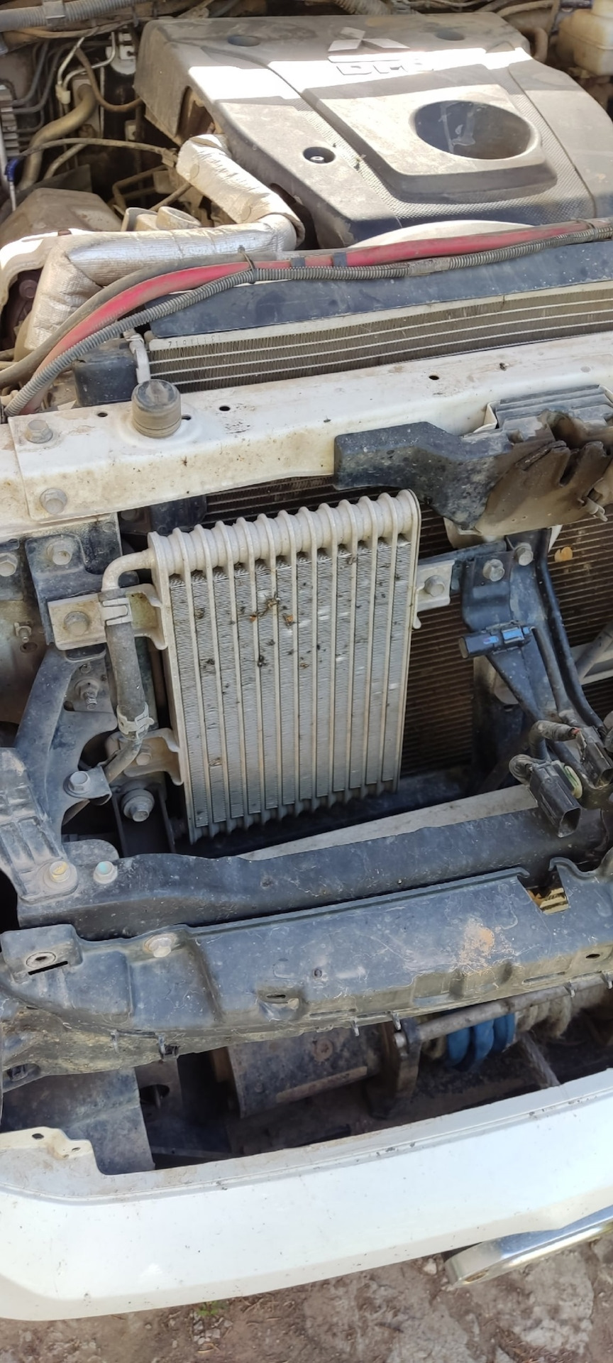

А радиаторы у Вас чистые ?
Сложный вопрос. Я делал фото вскоре после приезда, особой грязи нет, но помыл и конечно стало еще лучше.

крыльчатка покрыта грязью тонким слоем, как краской. И теплоотвод снижен.
я мою каждый год, и каждый год, с радиатора стекает грязи, как будто я его не мыл никогда.
Так что, только мойка радиаторов со снятием бампера, сильной химией для мотора, восстановит нормальное охлаждение.
и да. В основном радиаторе, еще есть секция охлаждения АКПП.

"При перегреве, мотор греет и коробку." у меня есть последовательные замеры с того подъема.
13-36 двигатель 107 коробка 120
13-43 двигатель 118 коробка 118 (момент когда я прекратил движение). То есть в моем случае, именно АКПП перегрела двигатель.

Я уже много раз это говорил, что мою радиаторы каждую весну на майских. Смыть зимний налет надо обязательно. В сухом виде, радиатор кажется чистым. и в нем даже есть просвет.
Я всегда даю такой пример. Сколько раз махнули дворники за день, а за зиму, стерев грязь со стекла. а на радиаторах нет дворников. и они ниже. Представляете, сколько летит грязевого тумана и даже песка на крыльчатку радиаторов. миллионы, кто ползает по городам, это не чувствуют. но стоит попасть в экстрим, типа гор, и все, эта проблема сразу вылезает.
Еще есть теплообменник мотор (фриз)- масло АКПП. Для согрева масла при прогреве машины. Но этот теплообменник работает и в обратную сторону. При перегреве, мотор греет и коробку.
как то так.
Так что, если ездим дальше города, то чистота- залог живого мотора.
Да и в городе, сколько случаев закипания в пробках. а радиаторы типа чистые.

я бы после такого перегрева озаботился бы его причиной, 118 гр для дизеля много, а маслу в коробке ничего не будет — оно и гораздо более высокую температуру сдюжит, нижний диффузор на охлаждение акпп почти не влияет — так как радиатор акпп стоит гораздо выше и прекрасно обдувается без него, нижний диффузор он больше для интеркулера. я проездил три года с композитной защитой — она в передней части вообще глухая без прорезей, ничего не грелось — хотя полазил хорошо по Крыму, по северному Кавказу, Сочи, ну и по Грузии покатался по самым разным местным дорогам. двигатель ни разу не перегревался, даже когда с прицепом в 1,5 тонны в жару катал.
Спасибо за мнение! Касательно критичности нагрева до 118 градусов, я честно говоря, не имею своего обоснованного мнения. Мне порекомендовали сразу несколько разных людей, сделать частичную замену, поэтому и сделал. Какого-то критерия "масло сгорело и стало черным и не работает" ведь нет…
Касательно нижнего дефлектора, там в любом случае он участвует в формировании потока. И без него обдув сильно ухудшается. Плюс у меня лебедка частично перекрывает радиаторы, плюс ее площадка, плюс защита вся мятая и часто забита грязью/снегом. Но если лебедку я не уберу, то диффузор восстановить могу :)
Касательно Вашего опыта в отсутствии перегрева, нужно брать и сравнивать конкретные участки с конкретным темпом движения. Я вот тоже до этого случая не видел даже подъема полосочки температуры у себя :) А тут один подъем и сразу перегрев.
вот поэтому и надо искать причину, не должен он греться, возможно клапан в крышке радиатора подсел — и не держит давление. Например, при подъеме в горы на каждые 500 м температура кипения жидкости снижается примерно на 3 гр, то есть на высоте 2000 м жидкость закипит на 88-89 гр, это компенсируется избыточным давлением в системе, но если клапан не держит давление то возникает локальное закипание и как следствие перегрев, тем более если вы говорите, что это в результате одного подъема случилось.
Согласен с Вами, надо искать причину. Вот на данный момент я именно на дефлектор и думаю. Ну и плюс я получше помыл радиаторы по приезду. Касательно кипения — какую именно жидкость имеете ввиду? Жижа в коробке мне кажется вообще не кипит, гореть начинает раньше :)
я имею в виду антифриз)) чтобы поднять температуру его кипения помимо присадок и определенной плотности во всех автомобилях используется замкнутая система охлаждения с избыточным давлением, обычно от 0,8 до 1,5 атм (в зависимости от модели, типа и производителя), таким образом за счет избыточного давления температура кипения антифриза в системе охлаждения повышается примерно до 117-118 гр., бывает и выше… если клапан в крышке радиатора не держит установленного давления внутри системы, то температура кипения снижается и стремится к 100 гр на отметке уровня моря, при езде в регионах +/- 200-300 м над уровнем моря это будет незаметно, но при подъеме в горы будет сразу ощущаться, так как атмосферное давление падает и клапан еще больше начинает стравливать. декстрон 6 имеет температуру вспышки в зависимости от производителя от 205 до 220 гр, так что еще надо постараться чтобы оно вспыхнуло))) эксплуатационные характеристики от -40 до + 148 (опять же от производителя)
А, ну антифриз да. Но у меня ничего не шипело/не парило, значит там все ок. Я когда-то давно на классике Вазовской перегревал антифриз, так что прям точно уверен что на МПС такого не было :)
Касательно декстрона-6, вот спасибо за цифры. Вспышку я находил, а экспл. хар-ки не смог. Если действительно верхняя граница на 148 — то не стоит ничего менять при прогревах до 119.
