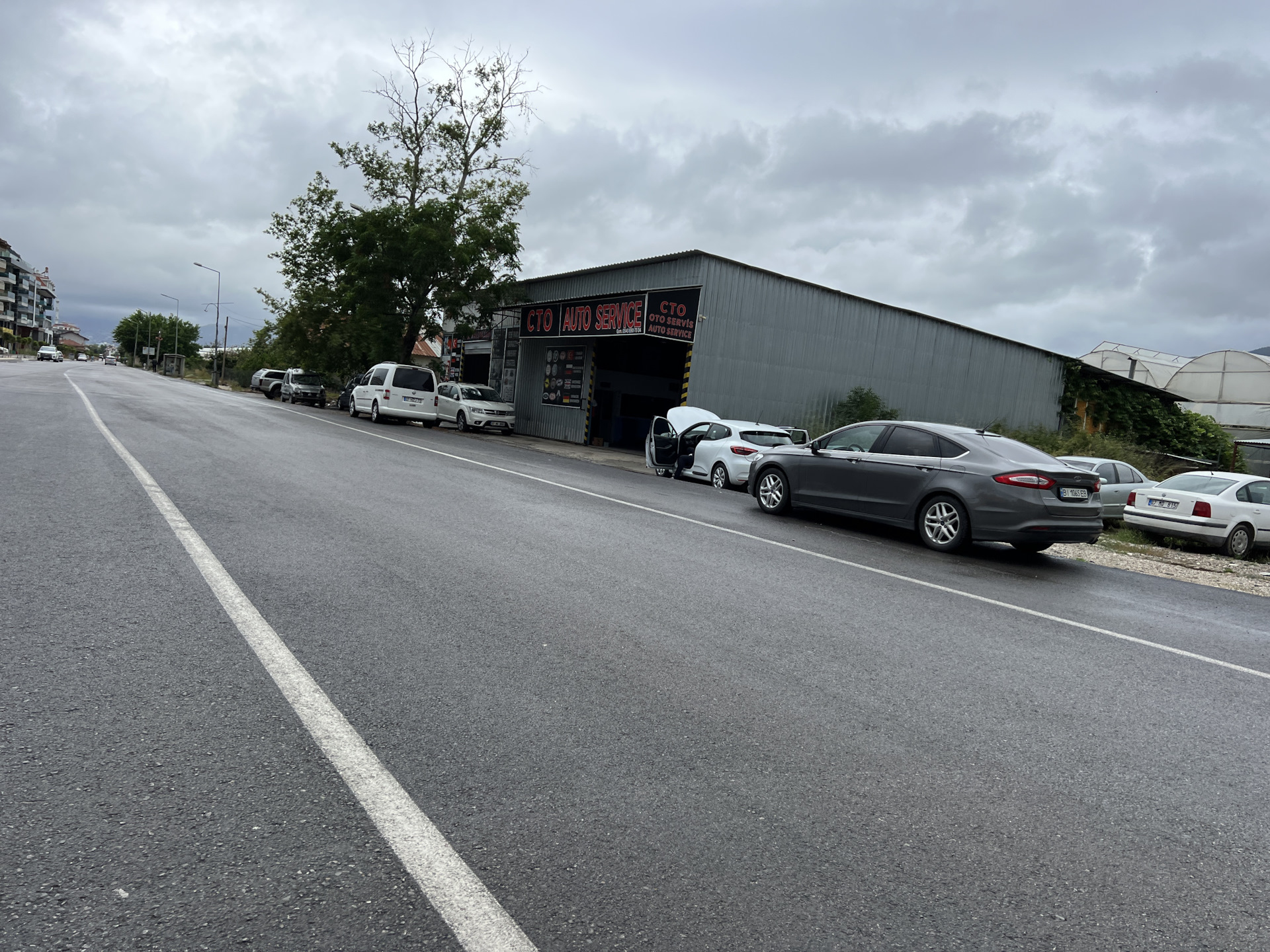

Замена датчика температуры двигателя (8S4Z-6G004-A) — 50$ + 10$ доставка + 10$ замена
Причина — падала на 0 температура двигателя, выключался кондиционер и срабатывал Check — ошибка температура двигателя.

Температура двигателя стала снова четко показывать. До этого падала в ноль — и была ошибка двигателя. Замена вроде легкая. Артикул я написал.

Я на СТО менял. Где то снаружи, ничего снимать не нужно вроде как. Можно в интернете поискать. Там работы на 5 минут
