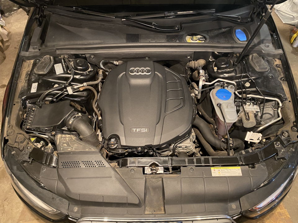

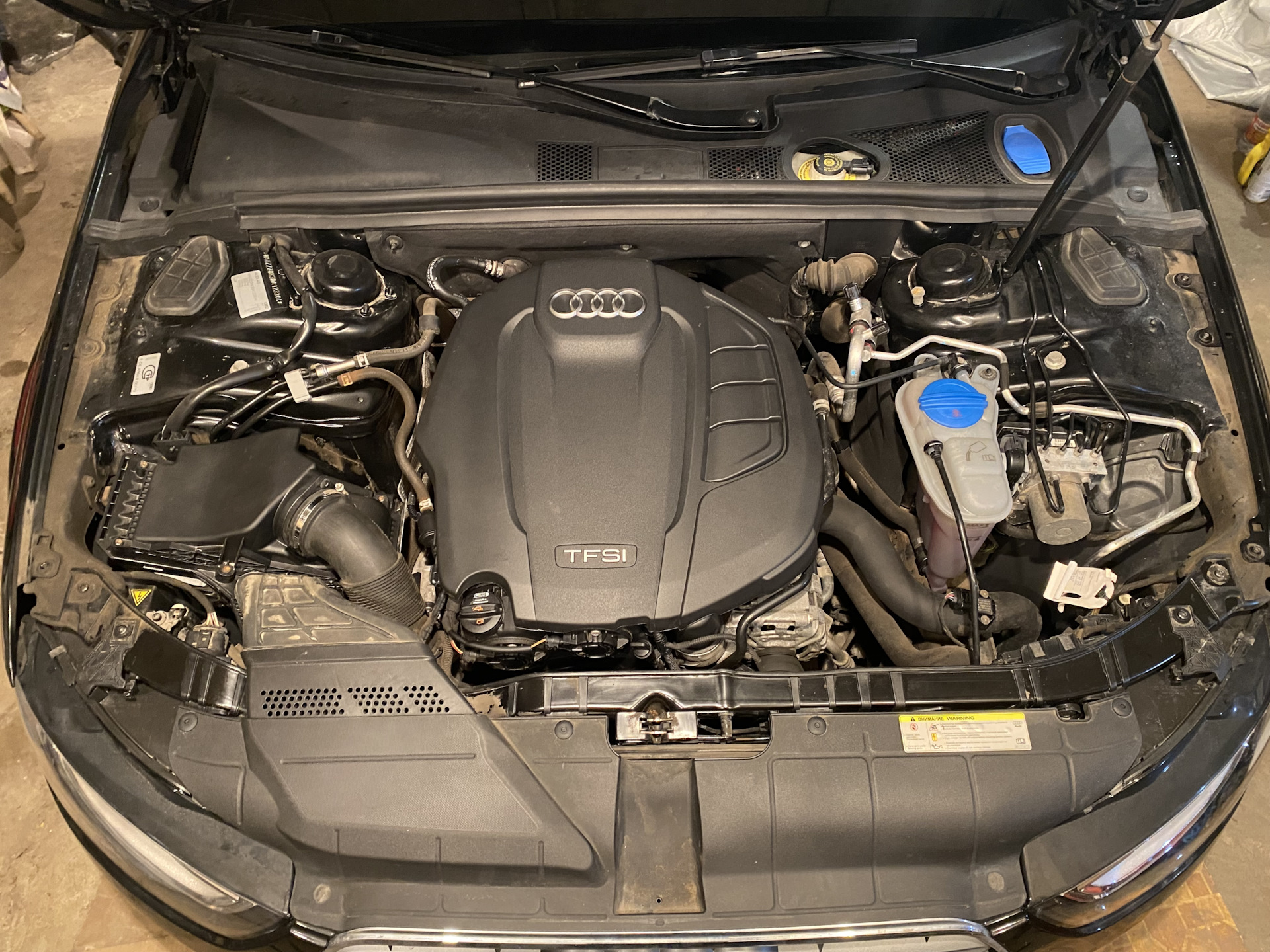

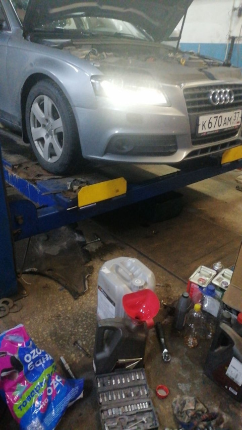

После покупки авто, первостепенная задача была поменять как можно поскорее масло. Предыдущий хозяин менял масло на пробеге 109.729 км, сейчас 115.361км.

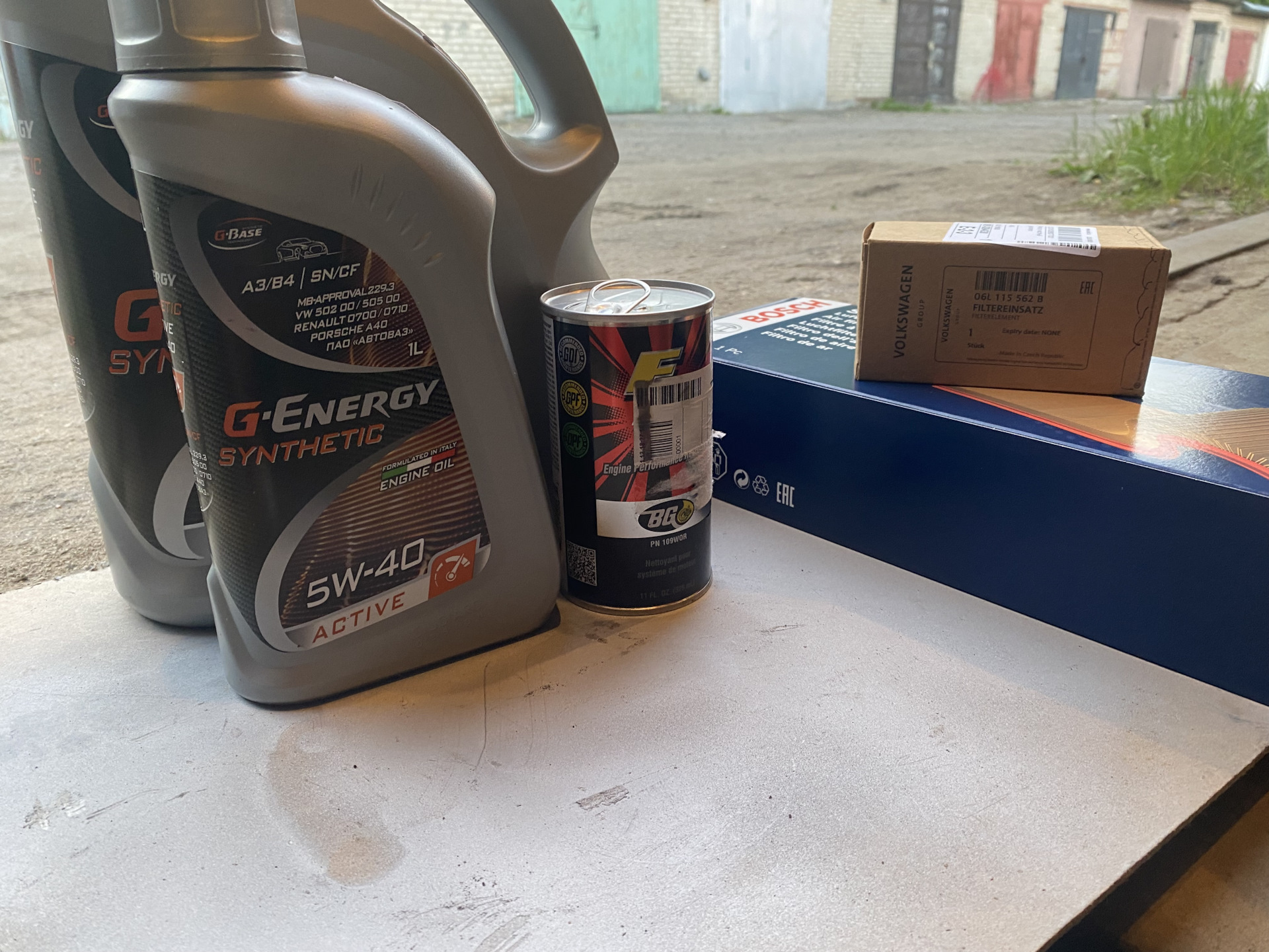

Было куплено:
Пробка сливная: VAG 06L 103 801
Фильтр масляный: VAG 06L 115 562 B
Фильтр воздушный: Bosch F 026 400 157
Промывка масляной системы и восстановитель компрессии: BG 109
Масло ДВС: G-Energy SYNTHETIC ACTIVE 5W-40 5Л

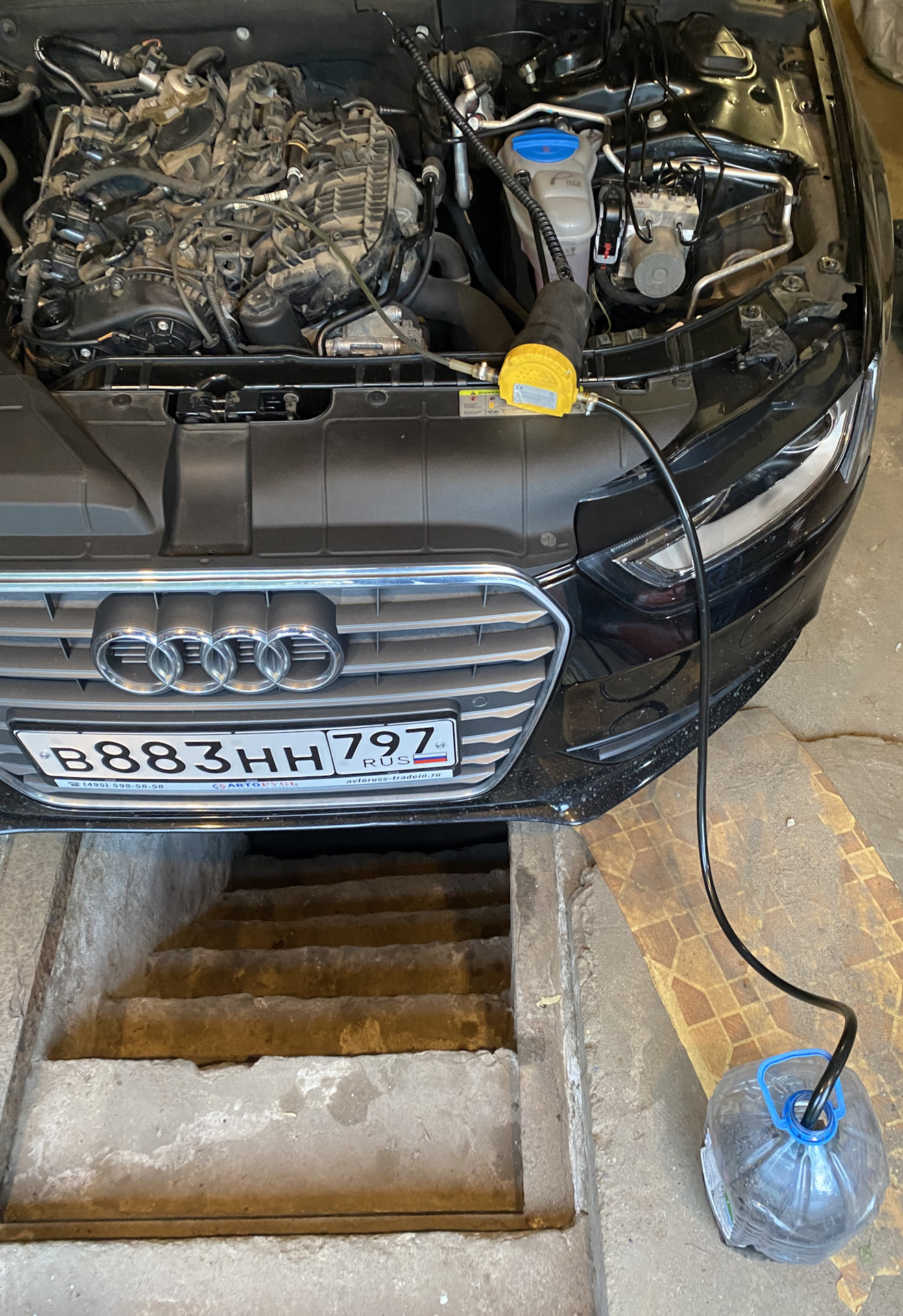

Масло после 30 мин работы промывки вышло черное. Откачал через щуп.
Масло взял G-Energy 5W-40 5Л, с расчетом на то что откатаю его примерно 2000-2500км и заменю на более хорошее.

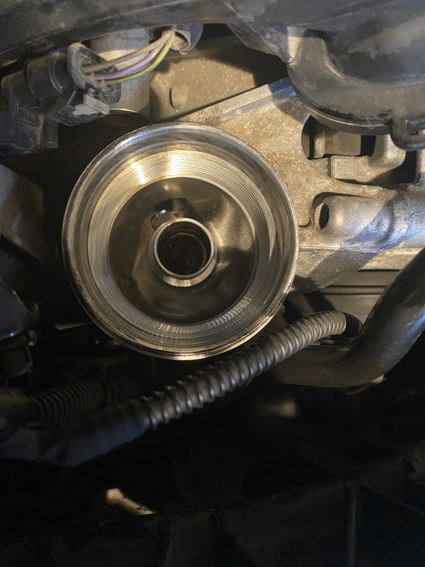

После промывки стало внутри почище, стакан под фильтр стал блестеть, а может и блестел уже до меня)

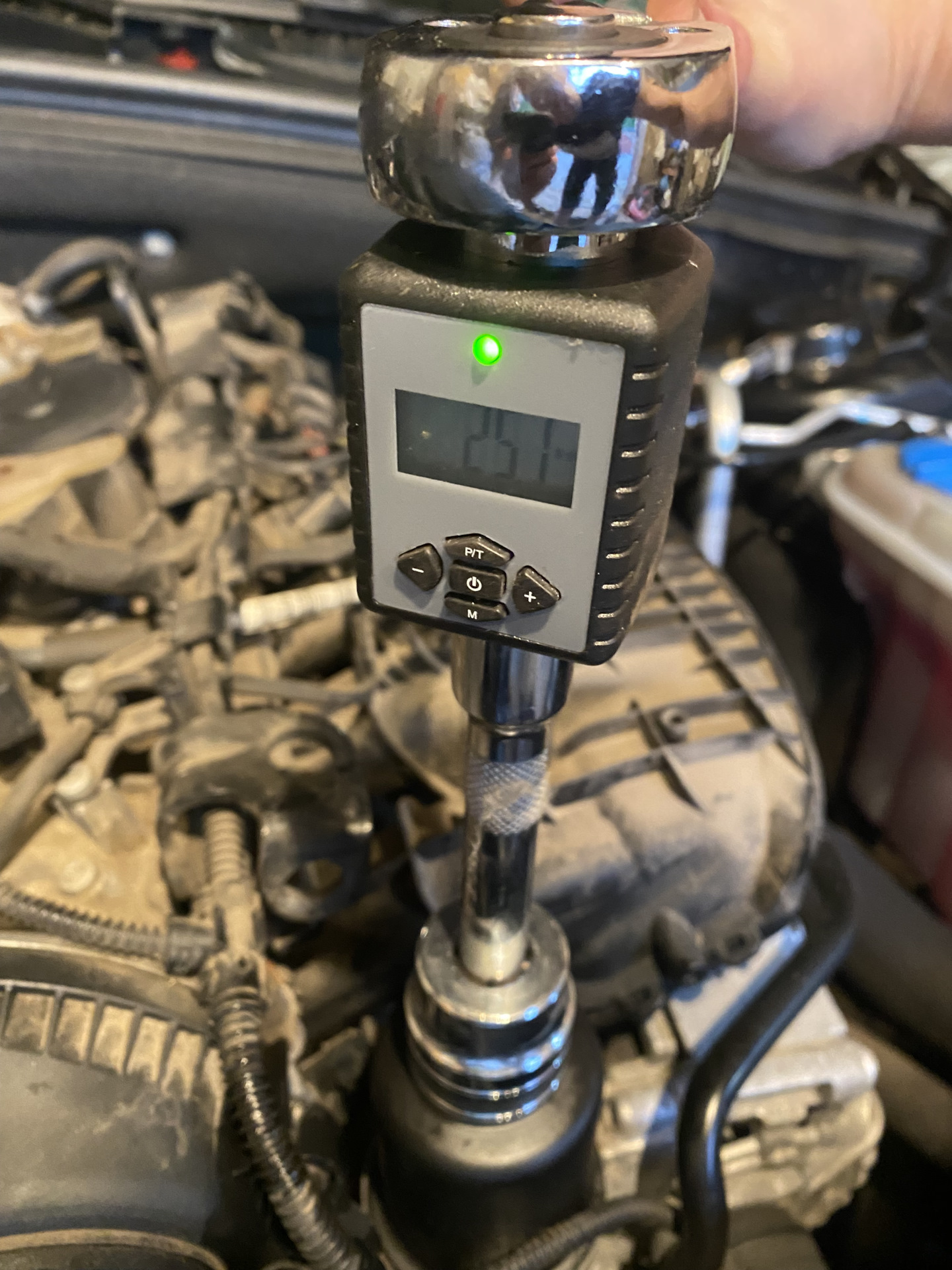

Фильтр затянул динамометрическим ключом по феншую 25 нМ.

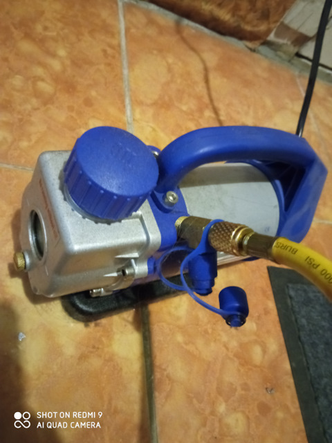

полезный ключик)
Отличный! Удобнее чем механический, заранее предупреждает)
sl.aliexpress.ru/p?key=vXVJZWJ
и сосалка удобная))
