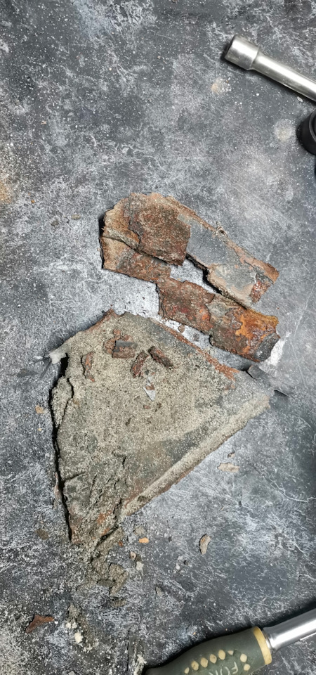

А у меня похуже будет направляющая болтика, сегодня машина с домкрата упала и оторвала весь кородированный аллюминий . Хотел отдать на аргон, но там возни до хрена будет, дешевле порог новый купить . Решил проблему иначе, в полозье вырежу пластину из металла длиной 100мм, под болтиком есть зазор 3мм и загоню их туда, все 6 штук, ну и отверстие высверлю, запас будет приличный . А так буду ждать Андрея 2 недели, чтоб кронштейн напечатал, хотел сварить сам, но там геморроя много с ним, лучше подождать, Так что спасибо за контакт 🤝

Это правый. От левого вообще ничего не осталось. Ещё и кронштейн сгнил почти.
Ну, кронштейн к кузову. Можно заварить накладками с двух сторон.
