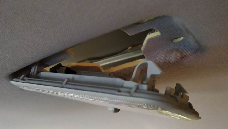

Потом отщелкиваем центральный плафон с очечником от металлического кронштейна крыши. Процесс надо начинать со стороны лобового стекла. Если отщелкивать со стороны пассажиров, то можно сломать внутри его плату.
Если какой-либо из четырех пистонов плафона остался в крыше, переставляем его в плафон.
