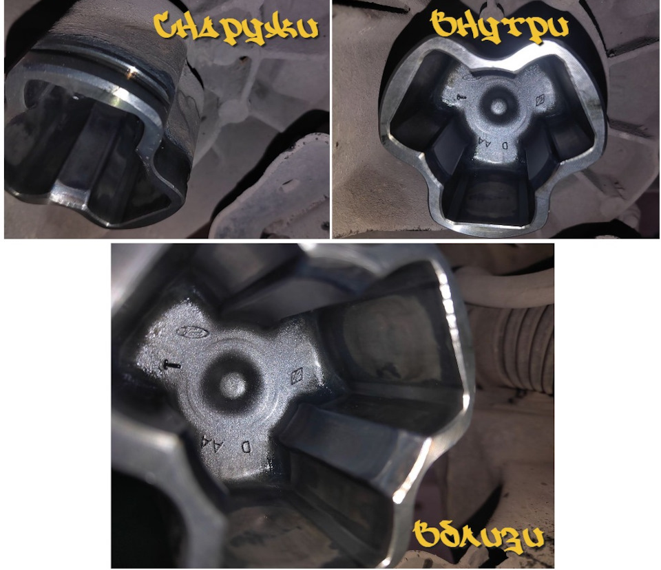

А самое главное, что меня очень сильно удивило, это износ РОДНЫХ деталей.
На каждой детали маркировка "Ford". У подшипников трипода износа НЕТ от слова совсем. В "чашке" износ в виде изменения цвета в местах, где работают сами подшипники. Ни каких рытвин, никаких задиров, ничего подобного нет. Знаю и видел у некоторых выработку в местах работы подшипников. Поверхности внутри гладкие, как новые.

Отличие левой и правой стороны только в одном, "чашка" трипода уходит в промежуточный вал, а не в коробку.
Вытаскиваем аккуратно трипод и проводим те же процедуры, что и с левым приводом. Состояние трипода и внутренности "чашки" — такое же отличное, как и с левой стороны.

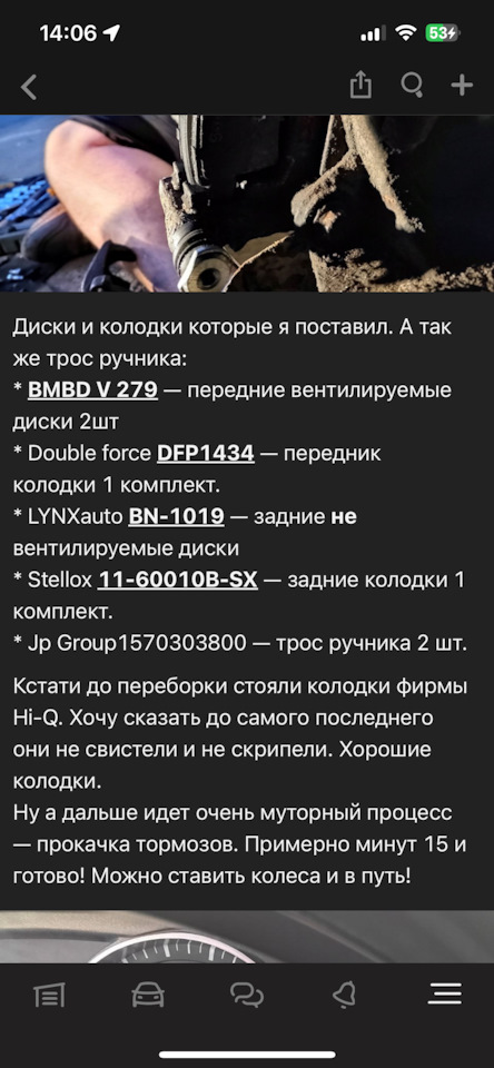

А чем Miles плох? К примеру колодки этой фирмы за свою цену вобще норм, 57 тыс на них проехал, тормоза хорошие, сейчас остаток 35-40% где то, менять т.диски буду этой же фирмы и такие же колодки на перед и зад купил
Ну про miles могу рассказать по стойкам стаба. Очень мало отходили, с учетом что я ездил только в городе, где дороги не плохие.
Ну стойки стаба это мелочь, не прям конкретный показатель качества и долговечности, как фартанет я думаю, так как лимферд может так же как и милес отходит а то и меньше, не раз встречал записи о том, что ходят мало и брак частенько а стоят не дёшево, у меня аморты перед этой фирмы, уже при мне почти 60 отходили и до меня черт знает какой пробег на них, я думаю эта фирма что то по середине по качеству, вот летом поставлю запчасти большую часть по ходовке этой фирмы, посмотрим чего и на сколько хватит 🤔
Ну может тебе и повезло с качеством. Может мне просто брак попался)
S-Makarov
Из твоего списка я только линкс узнал 🤣 остальные фирмы первый раз слышу, ааа ещё стелокс, но я почему то этой фирме не очень доверяю, как то была тойота, что не брал этой фирмы, всё шляпа была, менял через малый пробег, то-ли брак, то-ли качество шлак
Ну по факту стелокс и есть шлак. Хотя колодки до сих пор ходят.
S-Makarov
Вот что я брал. Уже 2 года забот не знаю. Правда единственно, я бы наверно на твоем месте передние диски взял бы тоже Линкс.
Я диски купил уже зимой на перед и на зад милес, колодки перед и зад тоже милес, пружины перед купил милес, на зад тоже милес заказал, аморты зад и перед либо милес буду заказывать или зикерман, думаю ещё, есть вариант заказать сразу полный комплект зикерман, стойки перед и зад, отбойники и пыльники перед и зад, опоры на аморты перед и зад этой же фирмы, выходит 14700 если всё комплектом, если по отдельности то дороже, около 17

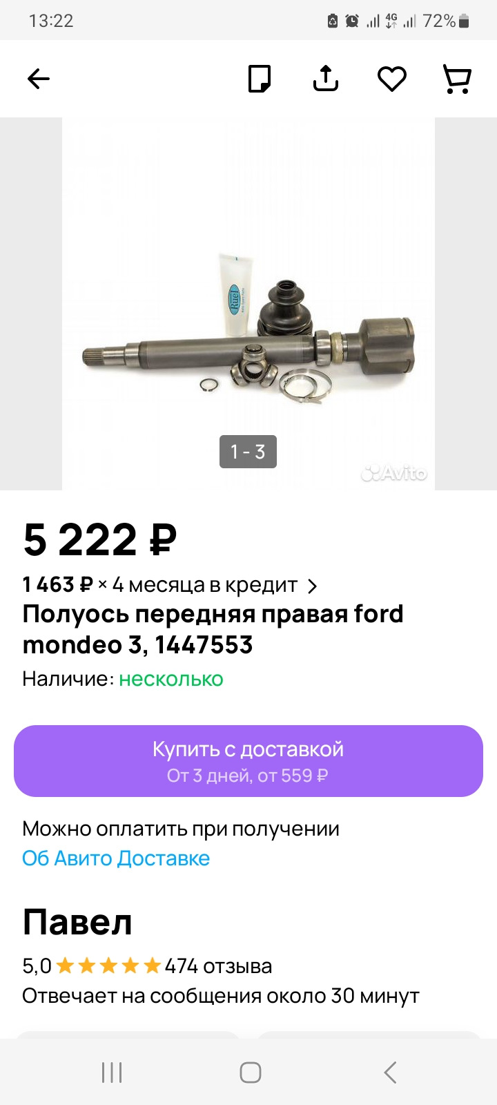

На авито есть такая фирма в сборе
А ты хочешь всю ось что ли менять?
Я не хочу, надеюсь что на моей выработки не будет как у тебя, и обойдусь заменой шруса внутреннего правого и левого
Я запись прочитал и подумал что ты ось не нашёл, вот и скинул что видел, когда шарился по автозапчастям
Ну надеюсь что так и будет))

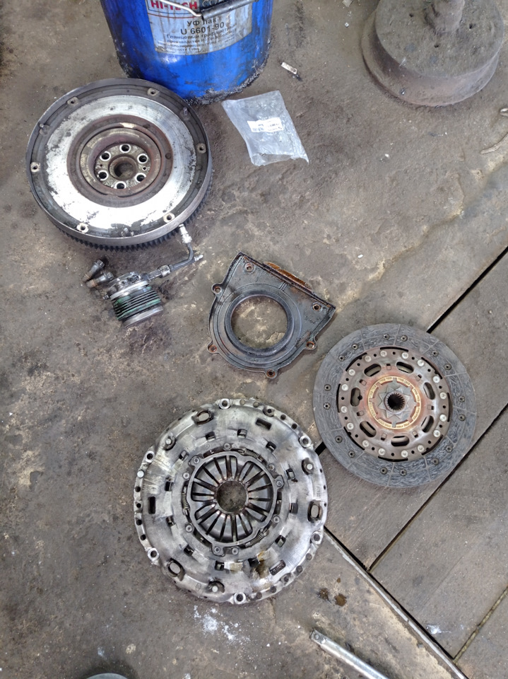

А у меня вибрация от 80 при подаче газа, вычислил что правая сторона виновата, ночью по дороге начал при подаче газа вилять в стороны, если в право вибрация отсутствует, если влево усиливается. А предварительно я заменил оба привода на gsp так вот на правом в местах соеденения шлицов с промвалом, на старом если пошатать рукой привод сильный люфт, на новом он уменьшился, но остался, так что менять в сборе! Но можно с экономить и приварить предварительно заменив подшипник промвала. либо болт вкручивать нарезав резбу… Думал это маховик мой бьет так сменил маховик с сцепой но на 230мм, так дешевле в разы, но нет в брация не ушла… www.drive2.ru/l/486373642544873488/
Да, читал такое что сваривают. Но опять таки, на сколько хватит? Лучше уж я куплю новый и буду уверен, что ничего не отлетит. А так были мысли о варке. Даже с отцом об этом говорил, на что он сказал "А как ты виставишь ровно чашку на шлицах, если она болтается". Он прав. Если есть люфт, то лучше не варить.
И как кстати сцепа? Разница ощутимая?
Ну маховик у меня сцепа 240 была, маховик 530к уже и у него был шелестящий звук при подаче газа, после смены звук пропал, а сцепу менял 200к назад, и по сути ниче не изменилось т к выработка не особа была… Единственное выжимной клинил при проверки прокручивание рукой, но в езде это никак не отображалось…елинственное смысл был тек сальник задний колена он с завода был, он держался на 2 х болтах еле еле останые все раскрученные были…

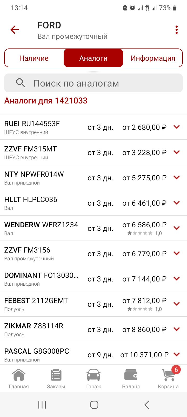

А какой можно купить новый в сборе есть номера?)
Номера пока что нет. Ищу сам
Пока что новое это только привод. А сам промвал не нашел.
Найду, могу скинуть номер.
