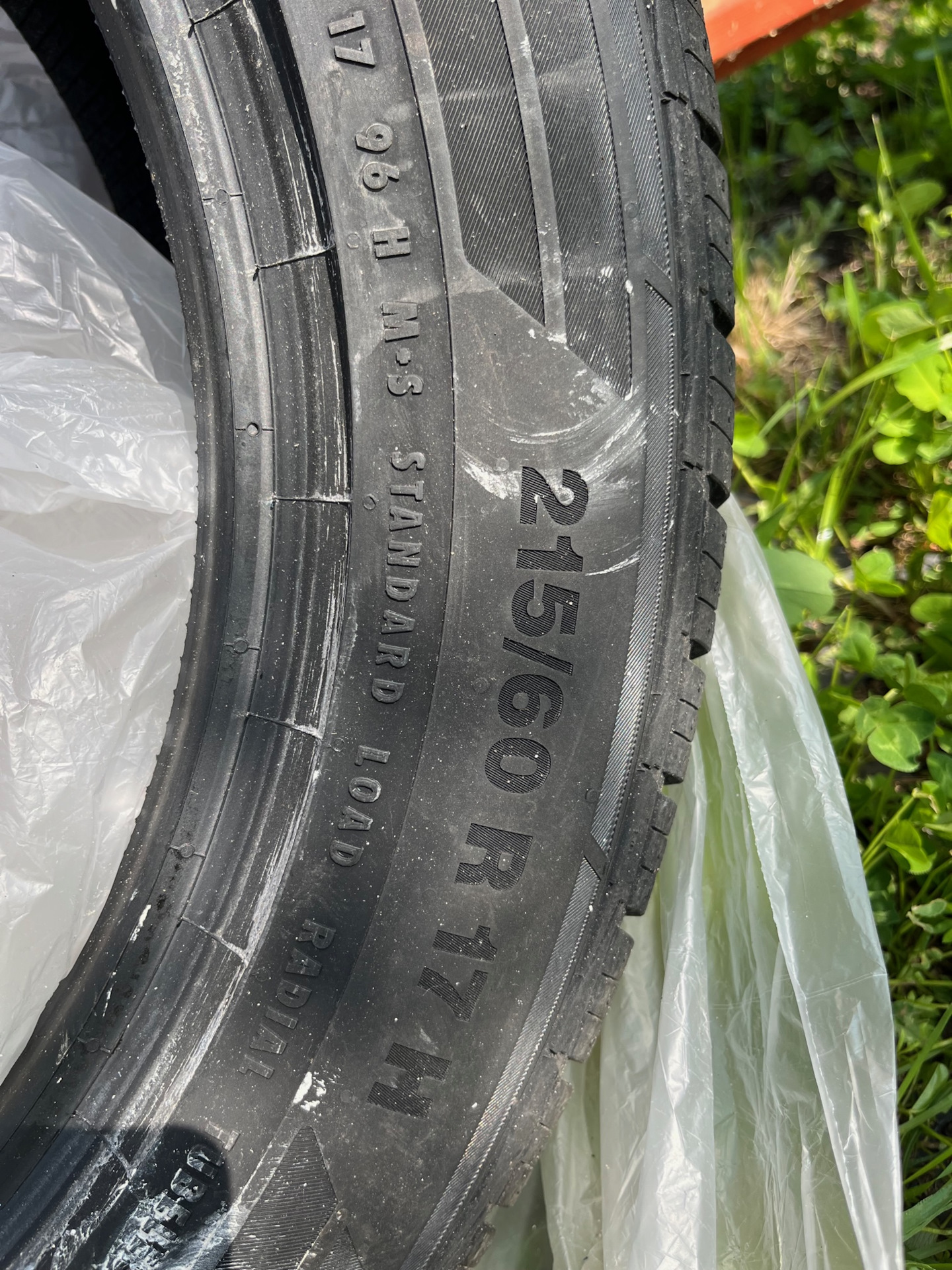

Из-за того, что вылет у родных дисков 40 мм, а тут 48, решил поставить проставки на 5 мм и не прогадал.
Резину решил поставить бОльшего размера.
Штатная 195/60/17, новая 215/60/17. Диаметр общий больше на 24 мм.
Континенталь ContiCrossContact
И вот, что получилось:
Резина, кстати, более тихая.
Особых изменений я не почувствовал.
По деньгам:
Диски 25 000.
Полировка и лак 13 600.
Проставки 2 850
Резина 30 000 (Авито, немного б/у).
Шиномонтаж 2 500.
Итого ~ 74 000.

Здравствуйте! подскажите пожалуйста, резина 215/60 r17 на родных дисках без проставок встанет? цеплять/шоркать не будет?
Встанет
Спасибо

Приветствую🤝 новые колеса не цепляют арки, бампер?
Нет. Если бы цепляли, я бы что то делал ;)
