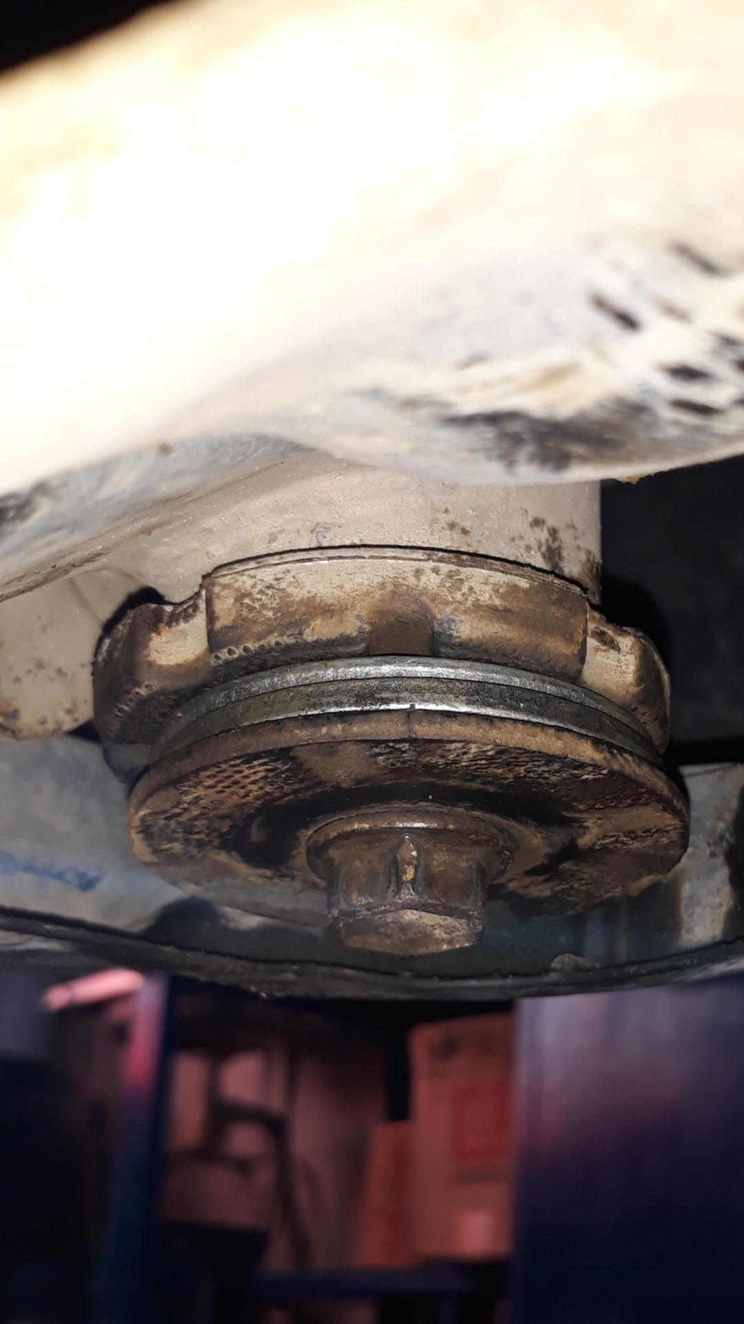

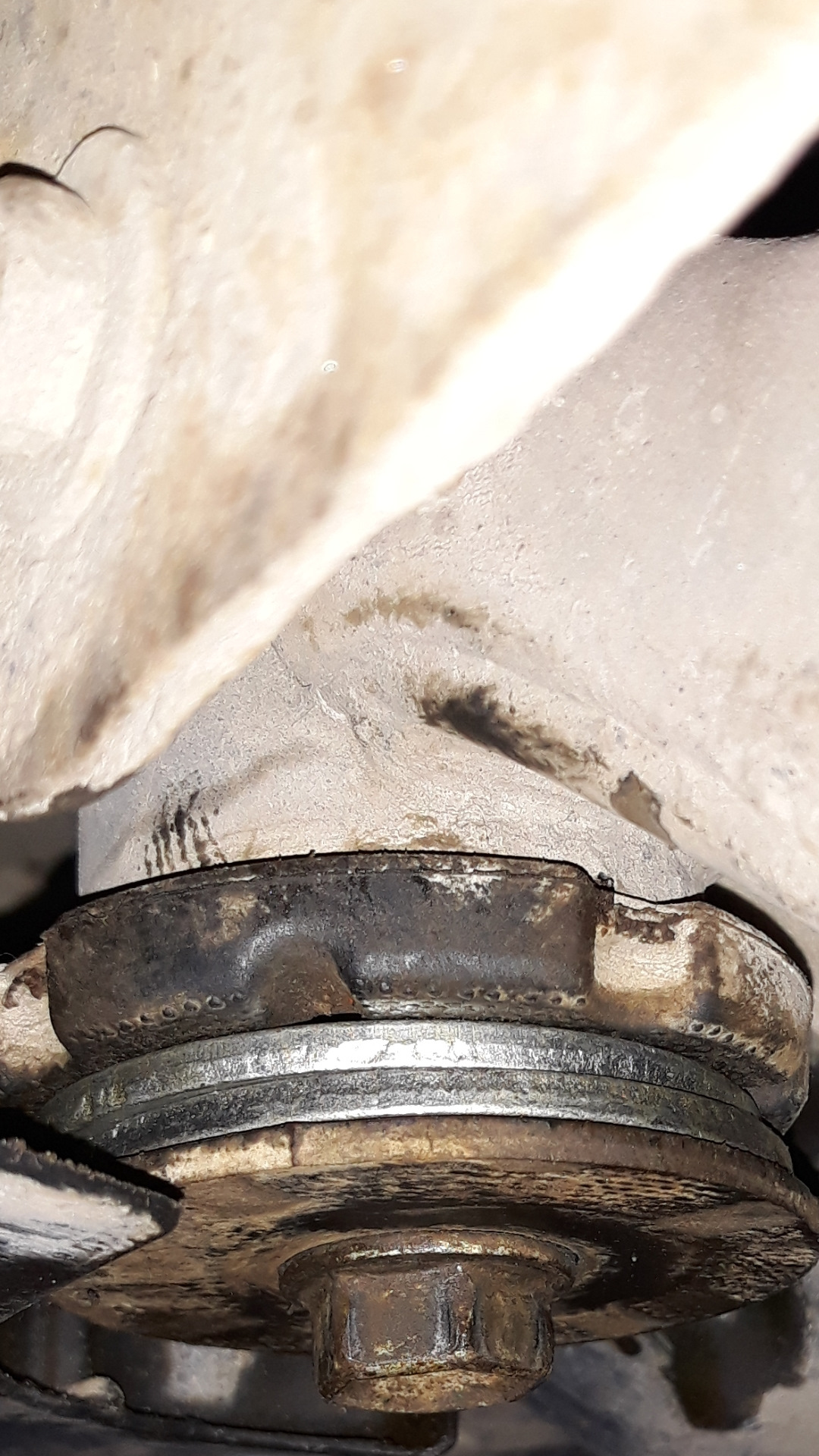

Между болтом и подрамником установлены большая шайба и резиновая штука, которая, скорее всего, выполняет функции отбойника и пыльника, так вот, эта резинка слева, впереди прекрасно и без больших усилий крутится на своём месте рукой, а справа впереди зажата намертво, из этих наблюдений я сделал вывод, что подрамник на ней лежит, соответственно сайлент скорее мёртв, чем жив.
Идём дальше, по плану. Открутив пневмогайковёртом болт, оттуда хлынула вода, что косвенно подтверждает ( наверное ), что СБ порван.

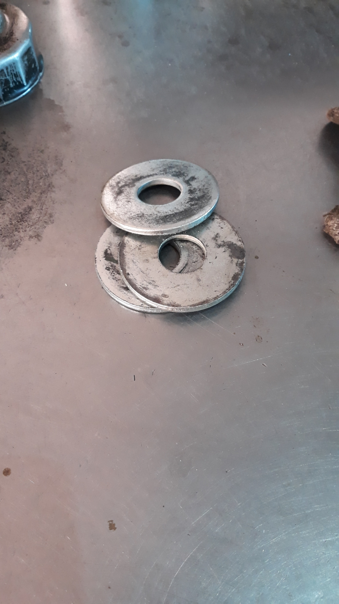

Я сделал проще и дешавле, шайбами, так как резинка уже есть там, где надо, она жёсткая и вполне подходит для того, чтобы прижать подрамник к кузову. Можно и убрать её, но поставить больше шайб и намертво прикрутить. Я пока сделал так, как на фото.
Сейчас ездил тестировать и, о счастье, стуков нет, там, где они точно были! Более того, машина стала намного меньше реагировать на колейность дороги!
Короче, я своего добился. Наверное, решение временное, но нет ничего более постоянного, чем временное, поэтому, пока поезжу так.

Внешний диаметр шайб не подскажите — примерный, купить хочу перед тем как в яму лезть. Спасибо
Внешний примерно 5 см. Но я не измерял. Сб уже поменяны.
А если не менять сайленты, с шайбами как ездилось?
Вполне нормально.
Вопрос автору, на фото шайбы с небольшим внутренним отверстием, разве в него войдёт втулка сайлента?
Это и не нужно. До неё шайбы не достают, я думаю. Упор в буфер-пыльник. Подрамник прижался, стуки исчезли, значит всё как надо. Хороший вопрос, спасибо.

Осмотрите эти буферы. Если крутятся рукой, то СБ, скорее всего, жив.
