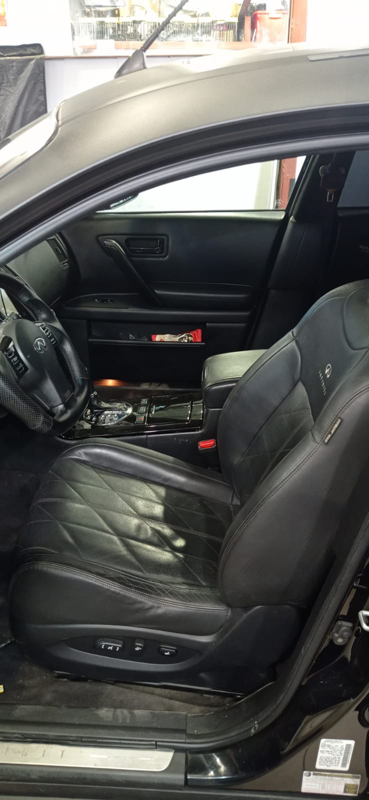

Во время подбора себе авто, я порой видел объявления с салоном от s51 и даже один раз прокатился на таком финике и эти сиденья запали мне в душу, было уже решено до покупки машины, что у меня они будут стоять)

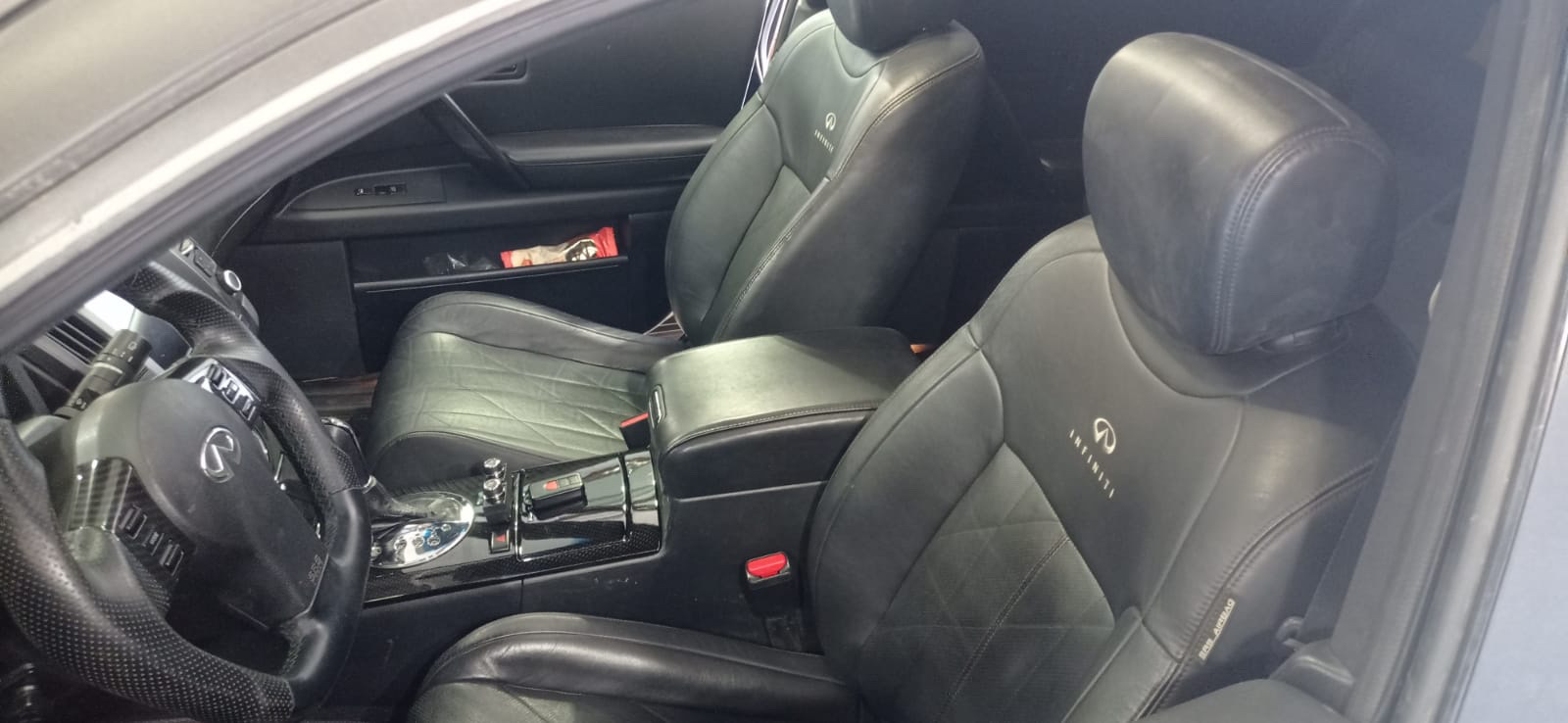

Итак что мы имеем fx35 2004 года с убитыми сиденьями (к сожалению
на радостях фото не сделал старого салона, есть только случайная, где он чуть виден, ее добавлю
) и свеже-купленный салон от fx 37

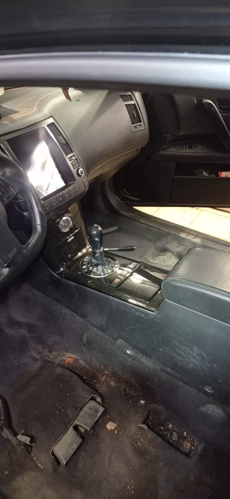

, заодно решил сменить центральную консоль на рестовую (идеи с установкой подглядел на драйве) показал знакомому авто-электрику, и он сказал «все сделаем, привози», собственно за что я ему очень благодарен

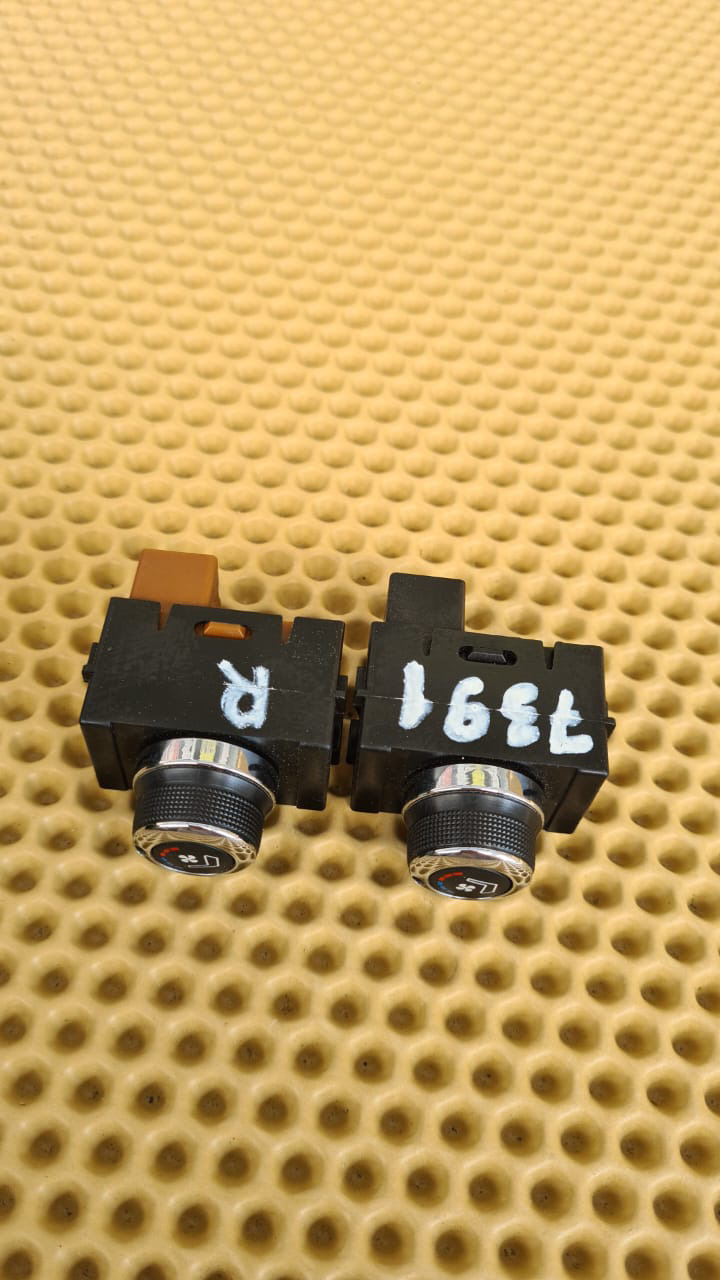

Кнопки сначала купил за 8к от fx37 и это была фатальная ошибка
😃, потому что они никак не встают и в два раза больше тех которые нужны, а вот правильные кнопки оказались от Nissan fuga (какого года не знаю, нашел на авито, и фото прикрепляю

Собственно вентиляция/подогрев/зеркала и всё прочее работает, память решили не выводить, чтобы не курочить пластик (да и не пользуюсь я ей никогда).

Аквапринт делал в общий стиль салона (карбон делал предыдущий владелец) фото старой центральной консоли так же приложу
