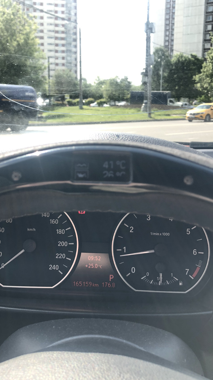

Сейчас на работу ехал, ож была 102, а масло 48, так что толку от родной шкалы нет
такой разницы не может быть) там разница в несколько градусов)) Вот подумай если температура стенок мотора 102 как может быть температура масла которое там же быть 48?)
Очень просто, начнем с того, что поездка на работу у меня занимает 10 минут по каду, антифриз благодаря малому контуру нагревается очень быстро, гораздо быстрее, чем масло, это тупо связано даже с физическими свойствами этих веществ.
Во вторых, пока масло холодное, основная его часть в мотор не идет, а сливается на клапане обратно в поддон из-за высокого давления, соответственно ему не от чего нагреваться.
Дак вот, пока на родной шкале стрелка сдвинется, мотор на ходу уже будет горячий. Если конечно стоять маслать на холостых, то они плюс минус одинаково будут подниматься очень медленно.
А так я прекрасно знаю, если поездка будет относительно долгой, масло даже перегонет ож, смотря какой стиль вождения. Если не веришь, подкинь утррм диагностику и убедись в этом сам)
И если ты пытался кинуть камень в огород пп, то не получилось)ахахах
да мне не нужно диагностику у меня оба показания выведены на руле) ну зимой может ещеб и поверил) а сейчас температура масла такая же как температура воздуха то есть 20град, за 10 минут добежит до 100)))
Ну а чего тогда пишешь, если у самого на фотке 20 градусов разницы. Только у меня утром было +9 на улице, доехал до работы ож 102, масло 48. А когда заводил все обыло одинаково
