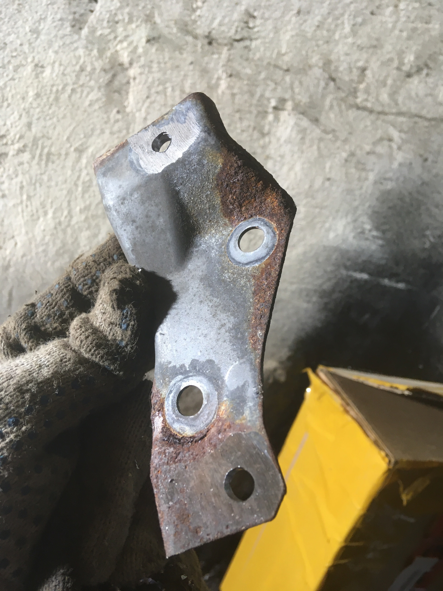

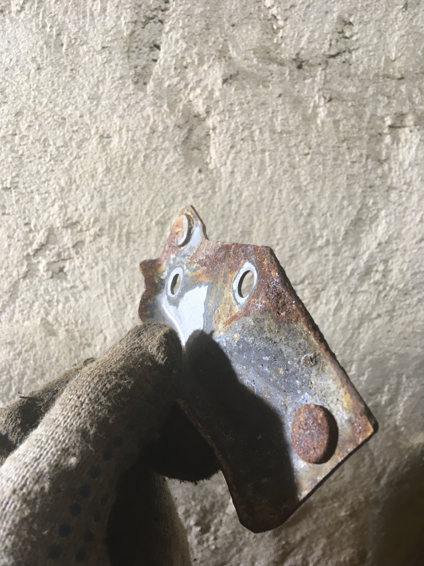

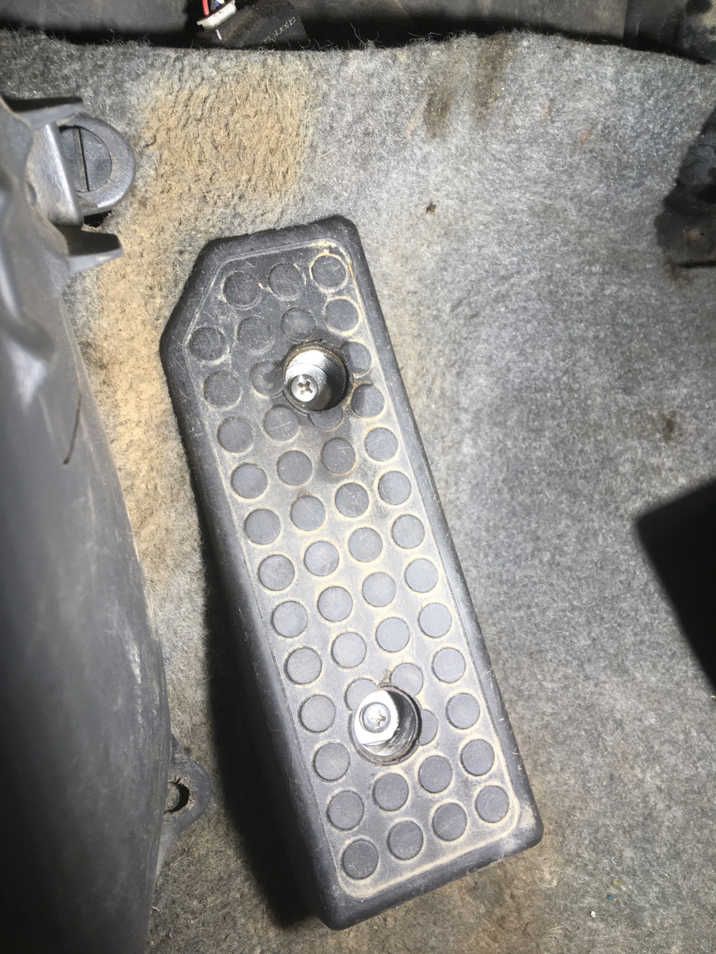

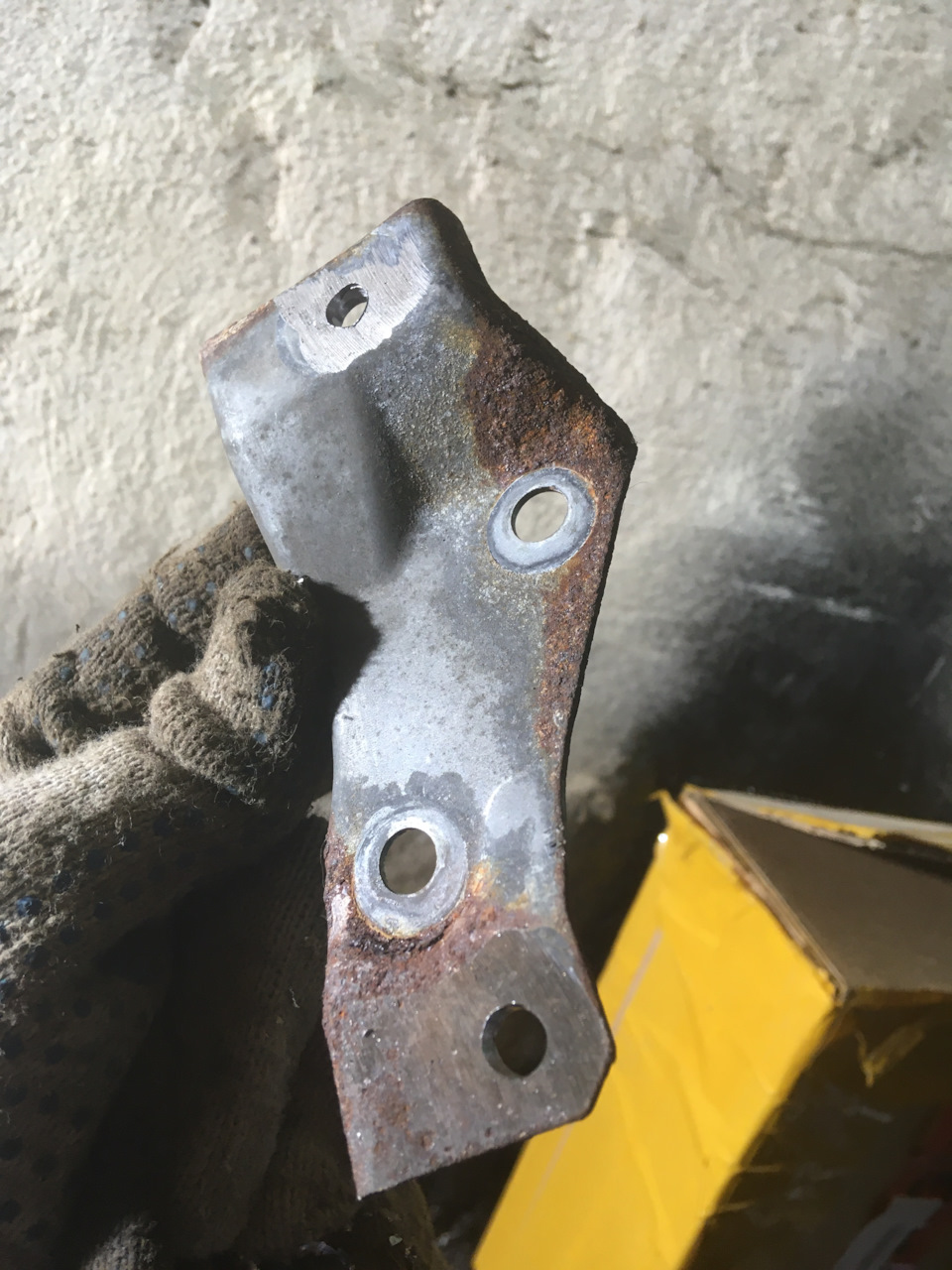

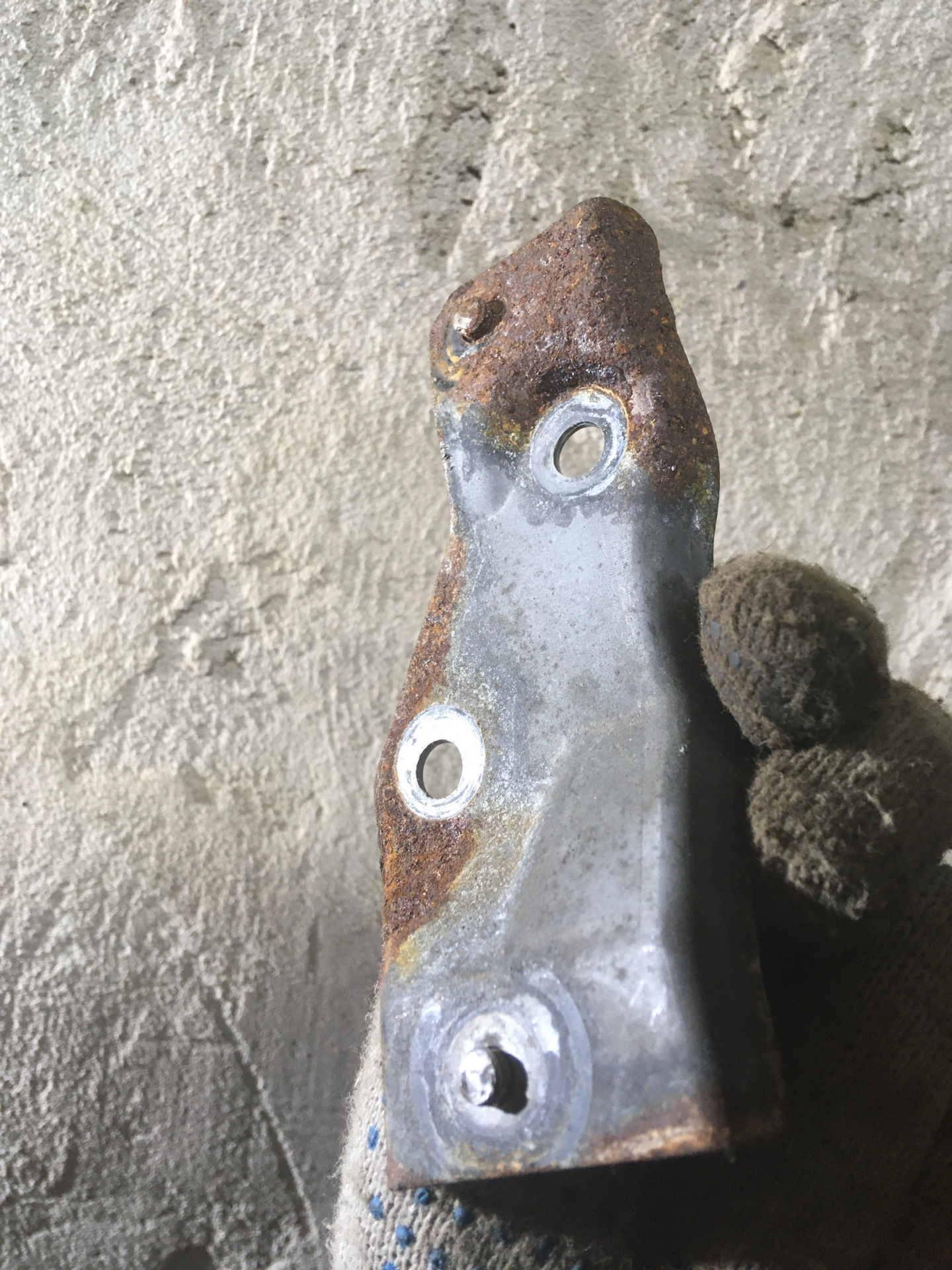

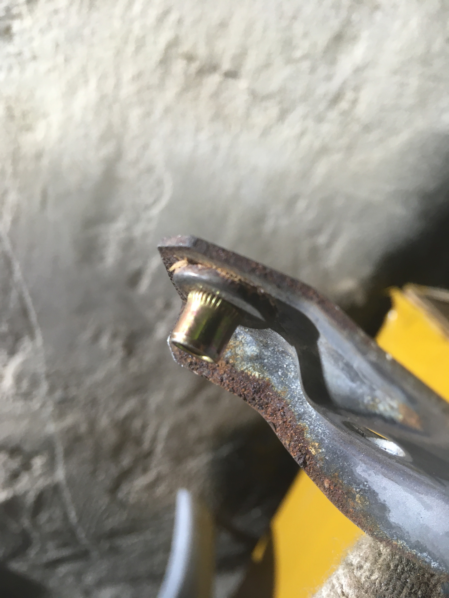

Снял подставку под левую ногу сразу после покупки авто, чтобы просушить ковры и выкинуть валенок. Естественно, шпильки в процессе обломились. Тут вдруг попалась под руку и созрел гениальный план восстановления.

У себя делал так же, только болты поставил длинные, с обрезанными головками (шпильки получились), две гайки наворачиваем и контрим между собой, получается крепление для заглушек
Там заглушки должны быть.
Ага, но заглушки крепятся на шпильки, которых теперь нет. Напечатаю новые заглушки с другой системой крепления.
