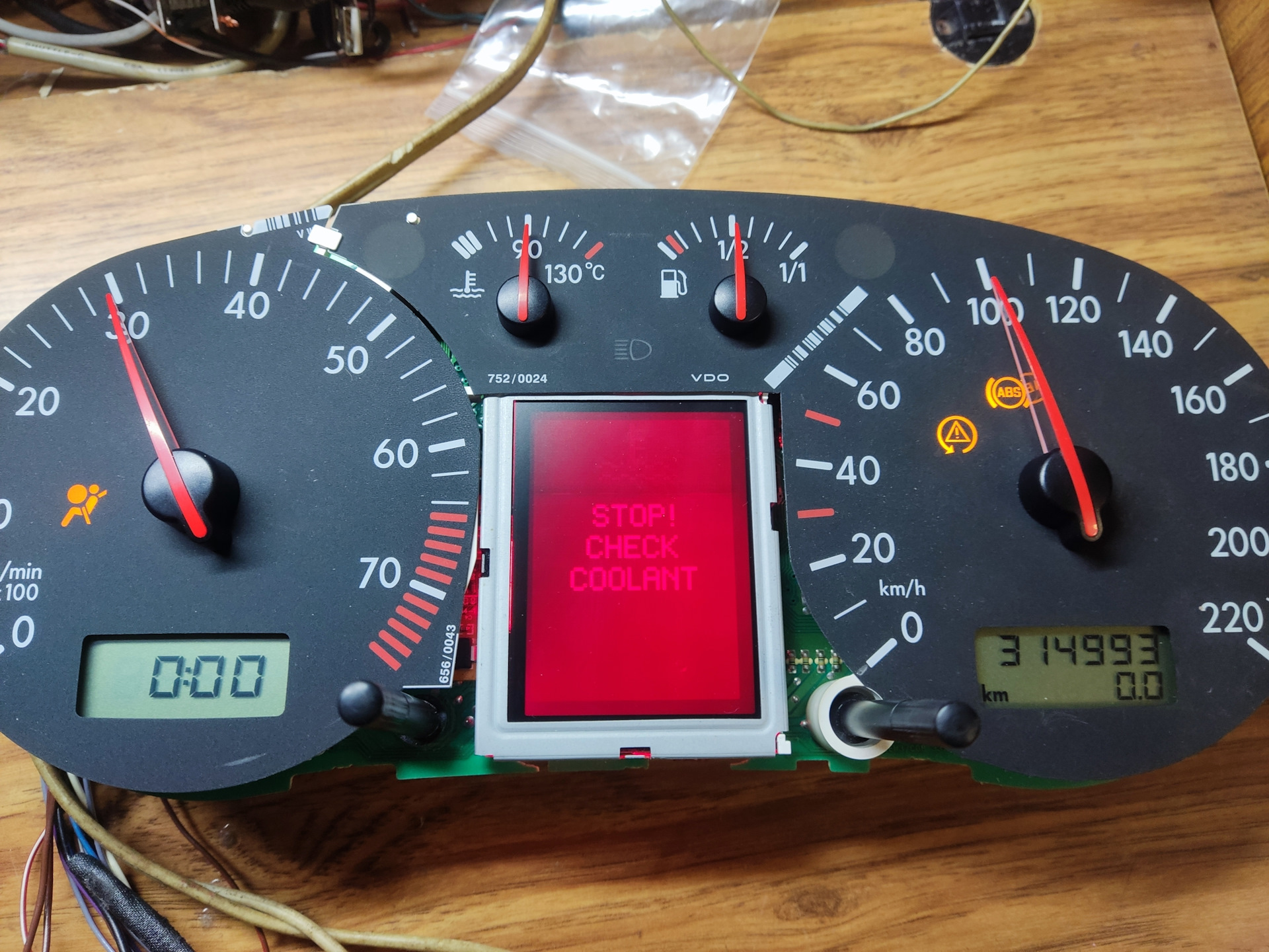

Имеется на руках 919 приборка, на ней были заменены шкалы с гибридной на наши км/ч, нужно переделать дамп под новую шкалу. К Артему VampireLo обращался, но он сейчас занят сильно, возможно есть еще люди умеющие править дамп

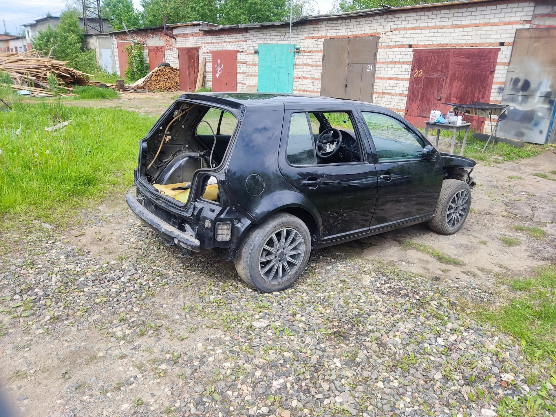

P.S. Гольф делается, скоро выезд…

Я могу помочь.
Spectrum120676 рекомендую Титана!
Уже сделано 👍😁
Не сомневался в Тебе!
Благодарю 👍 минутка просто свободная была.
Спасибо большое, все зашил, кодировку сменил, тест прошел) останется к машине подкинуть и дело в шляпе)
Так просто найти и залить дамп с 919 с полным экраном и такой же шкалой км/ч?
Есть нюанс, конкретно эта приборка снята с 1.6 т.к. тахометр 7.5 и спидометр был под 160 м/ч или 250 км/ч. Соответственно у такой же приборки с км/ч будет до 260 км/ч, а у меня шкала до 220, т.е. калибровка спидометра нужна вообще с 1.4

Сама машина выезжала в выходные, но пока сидеть не на чем даже. Торпеда и центральный пластик весь собран, багажника и хлопушки нет вообще, потолок и поролон передних сидений в процессе ремонта с чехлами, по-идее в эти выходные уже дособеру сиденья + фары накину. По-большей части все в малярку упирается, капот, хлопушка, крылья передние и оба бампера еще не крашены, но благо их я за выходные скидаю как готовы будут. По технике вся готова, по сборке остаток чисто. Если коротко — то через месяц
