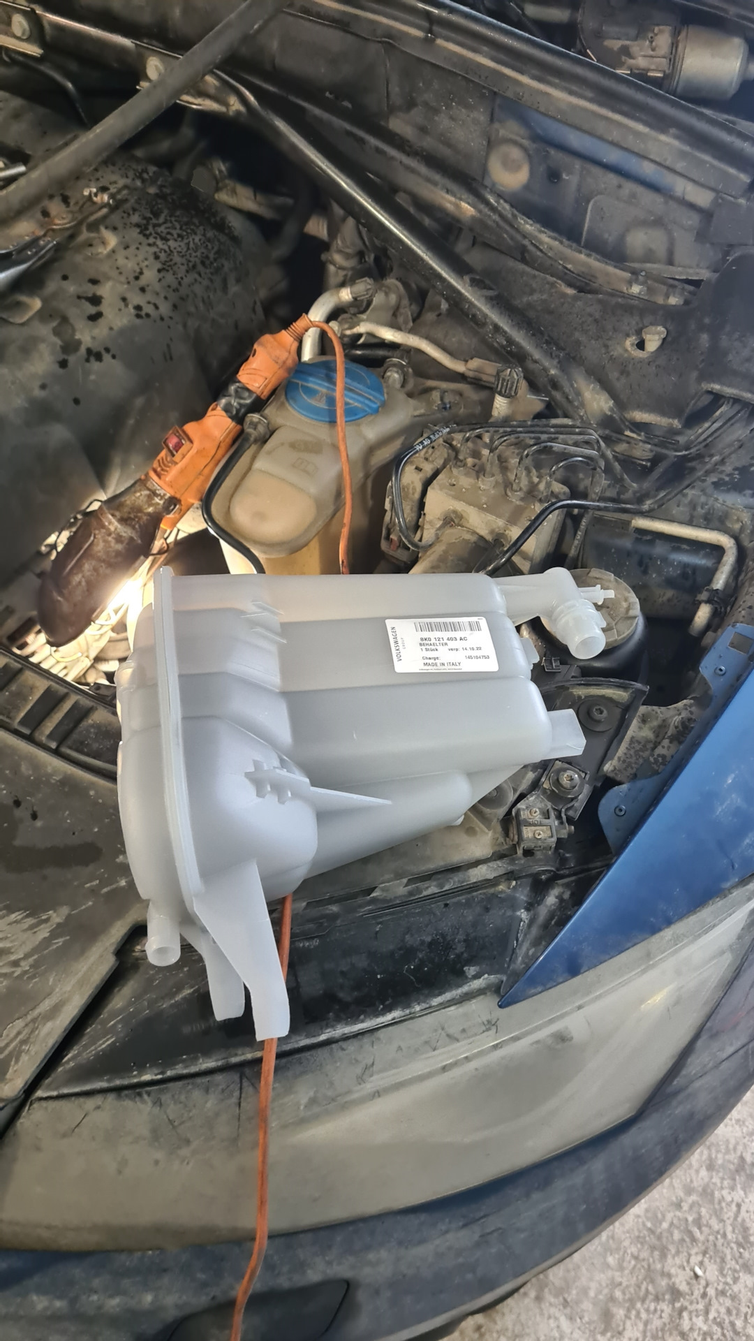

Визуальный осмотр показал, что появились микро-трещины на расширительном бачке. Ну и по опыту — скорее всего от возраста порвался пакетик с силикагелем.
Так оно и было.

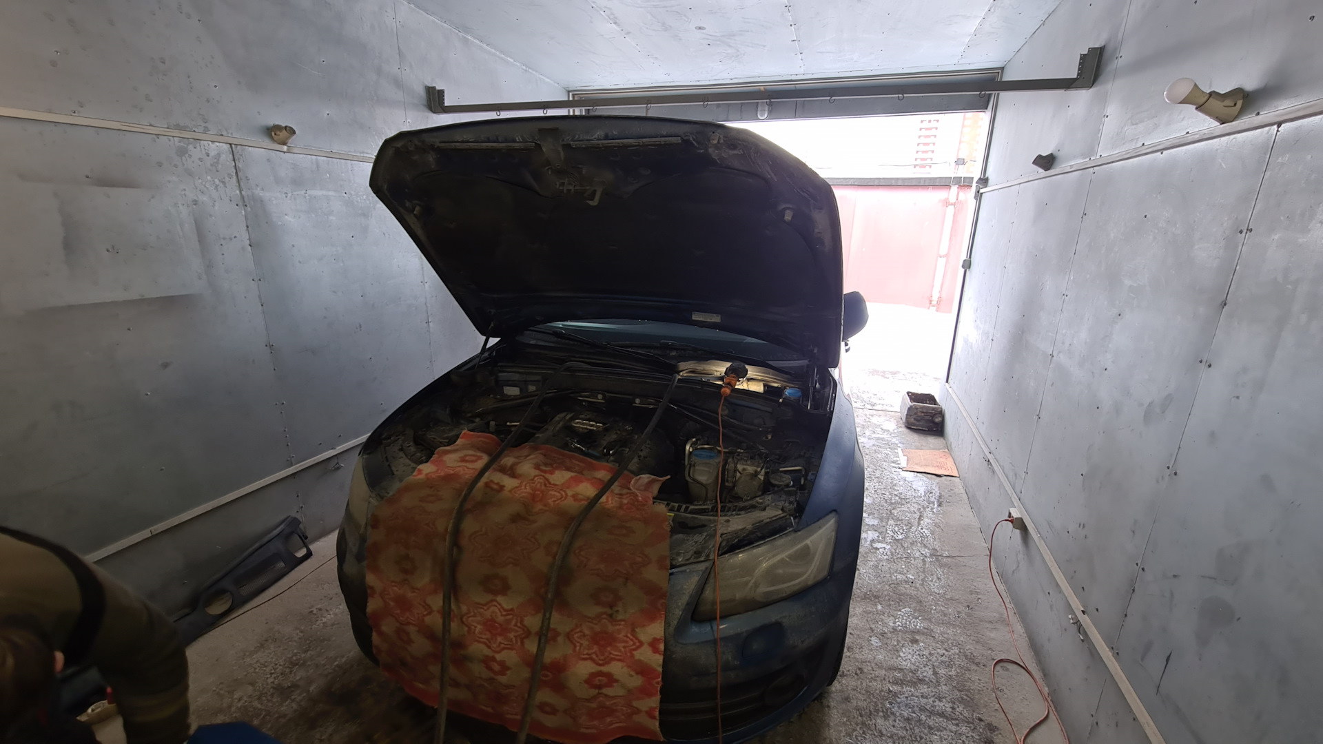

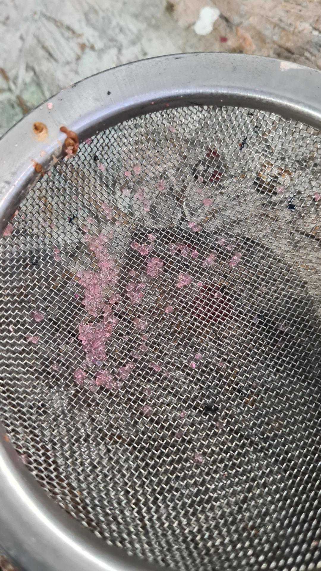

Я приобрел новый бачек c датчиком (8K0 121 403 AC), новую крышку (1J0121321B) расширительного бачка. Нашел мастера, который занимается промывкой системы охлаждения и направился на промывку. Была промыта отдельно печка и отдельно система охлаждения. Очень много силикагеля вымыло.
Сразу после промывки — эффект не заставил долго ждать! Ташкент! Но длилось счастье не долго. Через две недели опять перестает греть… Снова к мастеру — ещё порция вымытого силикагеля.
