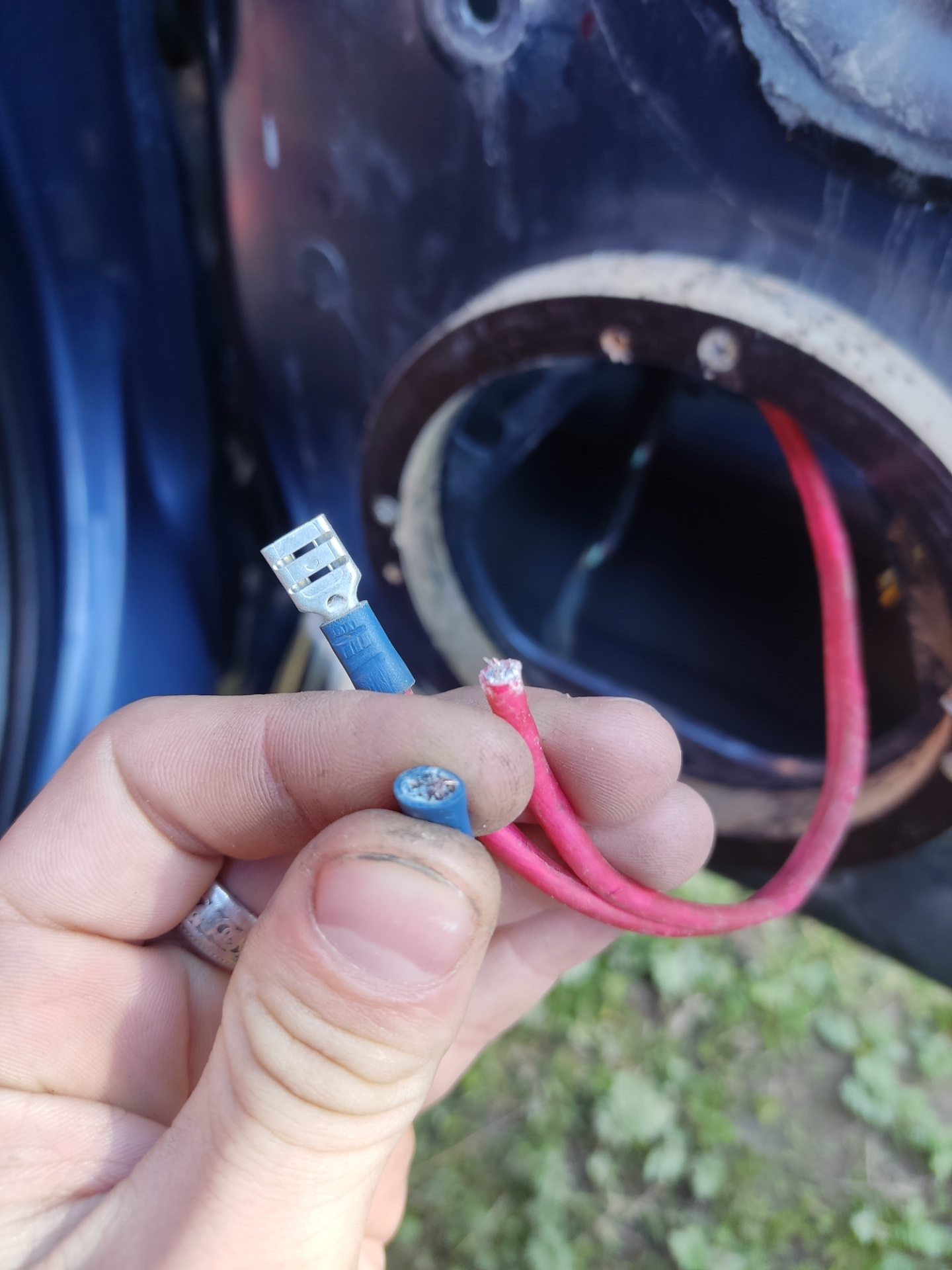

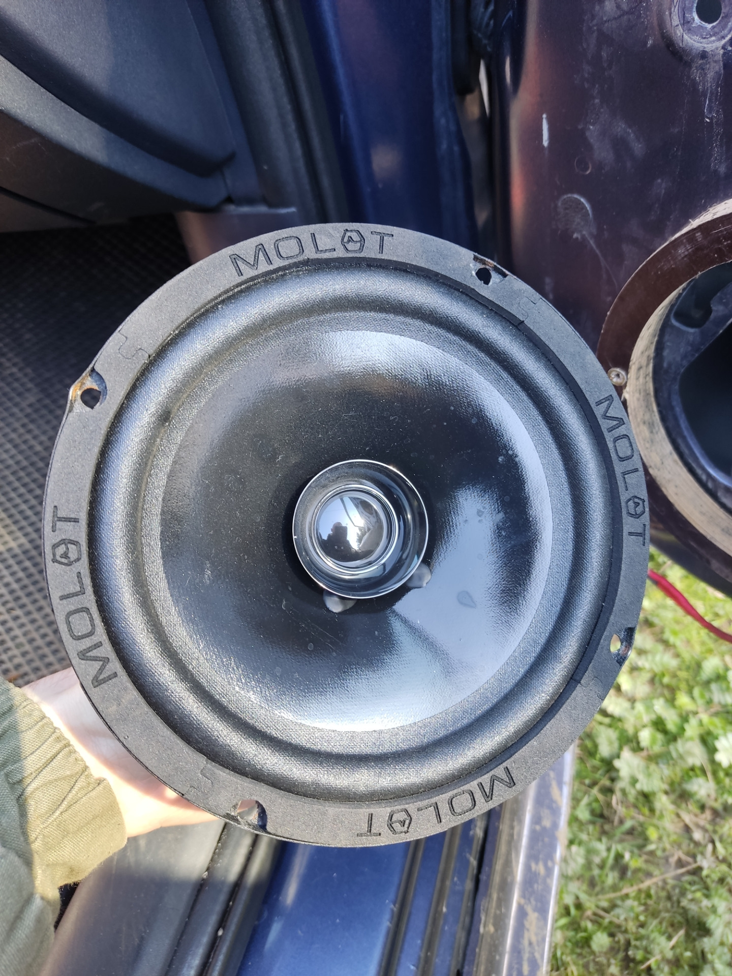

Всем привет! С момента покупки не задумывался над изменением музыки в машине. Со временем начал замечать что звук стал тише. Потом заметил правый динам то играет то не играет. Полез.
Штатная музыка была заменена прошлым владельцем.

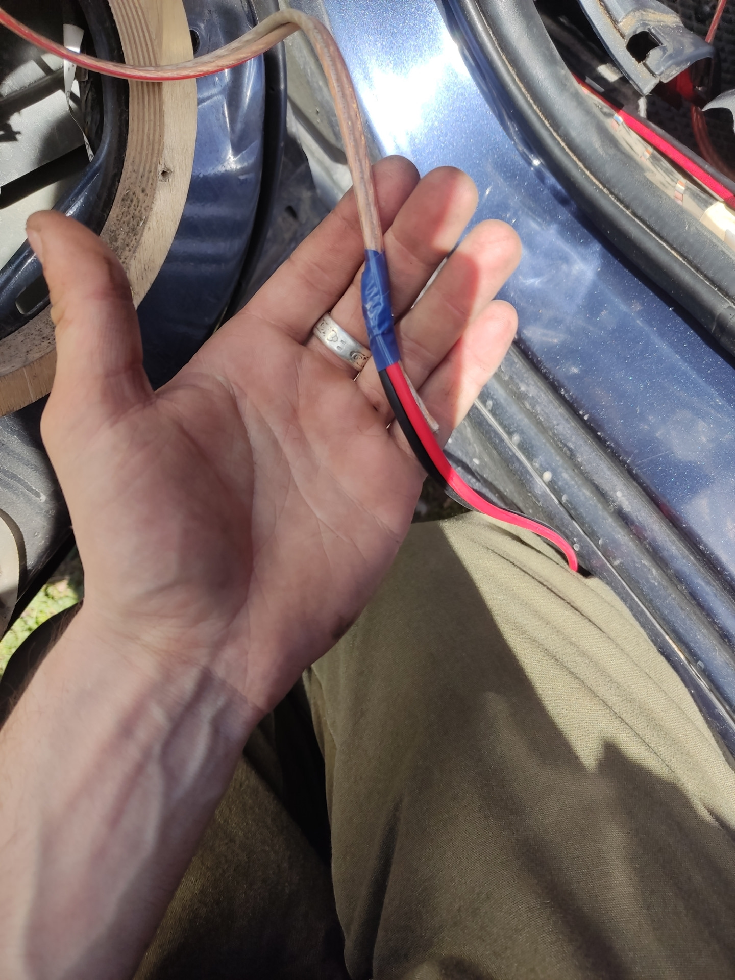

Динамики в хорошем состоянии их менять не стал. Беда с проводами они окислились не только в местах соединения, окислы пошли дальше под изоляцию. Поехал за новыми, взял на 2.5 квадрата акустические провода. Вернулся начал разбирать салон, ничего сложного нет, всё на клипсах и интуитивно понятно.

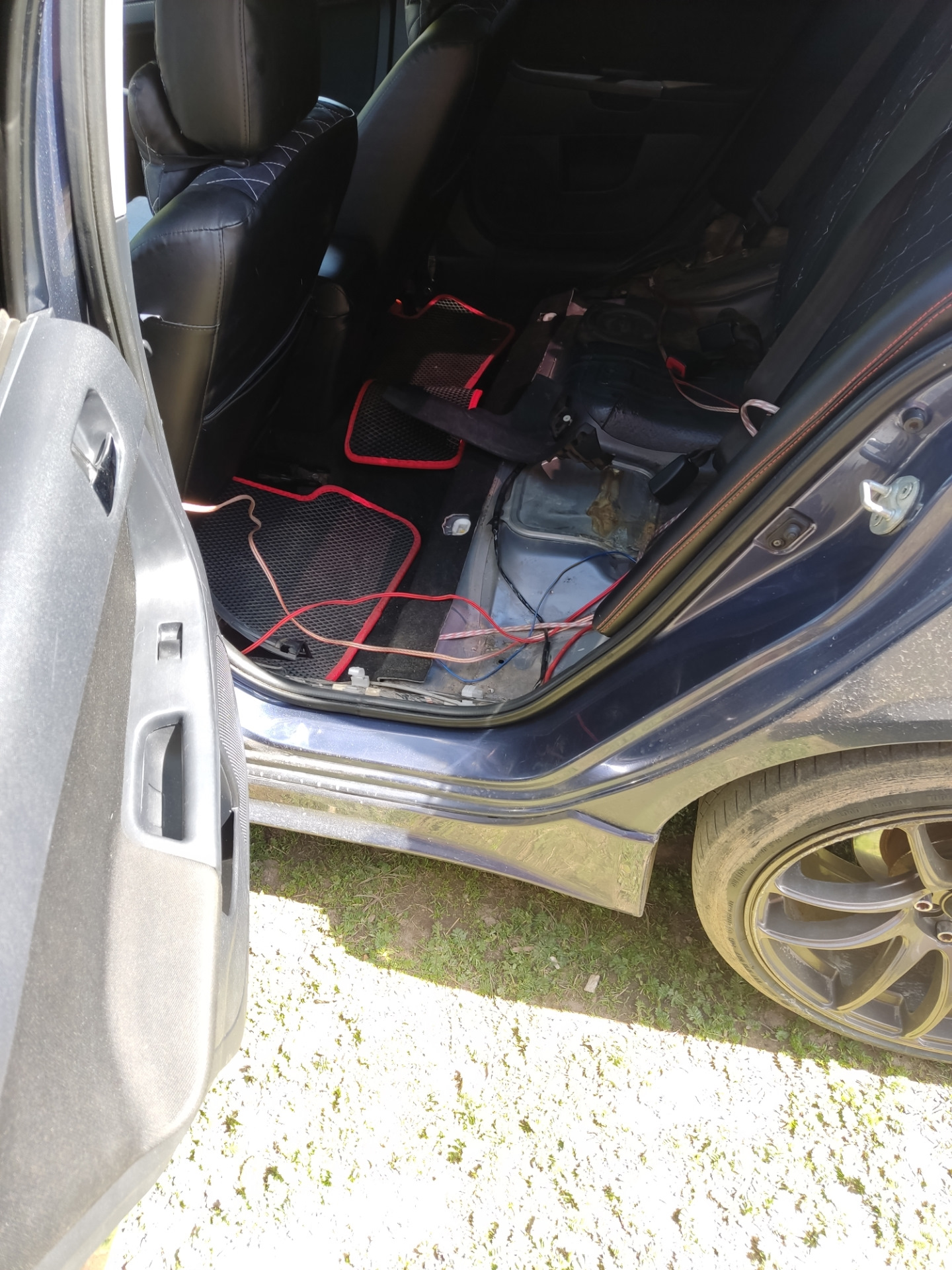

Все клеммы пропаивал и под термоусадку. При тестировании выявилась проблема, появился фон на динамиках. На просторах интернета вычитал, что провода на динамики не должны идти в пучке с питающими и управляющими проводами на усилок, они создают те самые наводки. Благо не успел ничего собрать назад, раскидал провода на управление и питание усилителя по разным сторонам и о чудо, фон исчез. Остаётся только наслаждаться чистым звуком. Удачи на дорогах.

У меня в течение двух лет был медно-алюминиевый кабель и на саб и на динамики и силовой. Когда снял — никакой окиси нигде не было. Советую контакты чем нибудь защитным покрыть, много химии есть специальной, и не будешь бед знать как говорится)
Ставьте только медь, все остальное принесет только головняк…
Так она и была медь
Такие окислы просто так не появляются. Как давно установлена акустика была?
Я этой весной менял проводку в дверях, под акустику, все кабеля даже без намека на зелень, обычный пвс 2*0.75 медь… Щас кинул 1.5 пвс.
Систему ставил прошлый владелец, когда не известно.
Были провода обмедненый люминий, купил обмедненый люминий фирмы dori, почему медным не заменил?
У меня в багажнике такой же кабель был, окислиося, осталась чисто одна изоляция, вместо меди порошок 😂
Так и было, я сначала попробовал зачистить, сантиметров 15 провода сжёг зажигалкой толка нет
