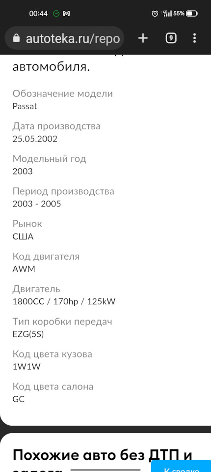

С момента покупки не работает круиз. Через Васю все проверил. Буква G присутствует. Концевой педали Вася диагност видит, цифры меняются при выжиме тормоза. А вот индикации нет. В последнее время часто но не всегда, при повороте ключа на доли секунды стала загораться индикация вот такая.
Скажите кто знает куда мне копать. Подрулевой менять. Кстати, на переключения он оф нет ни какой реакции.

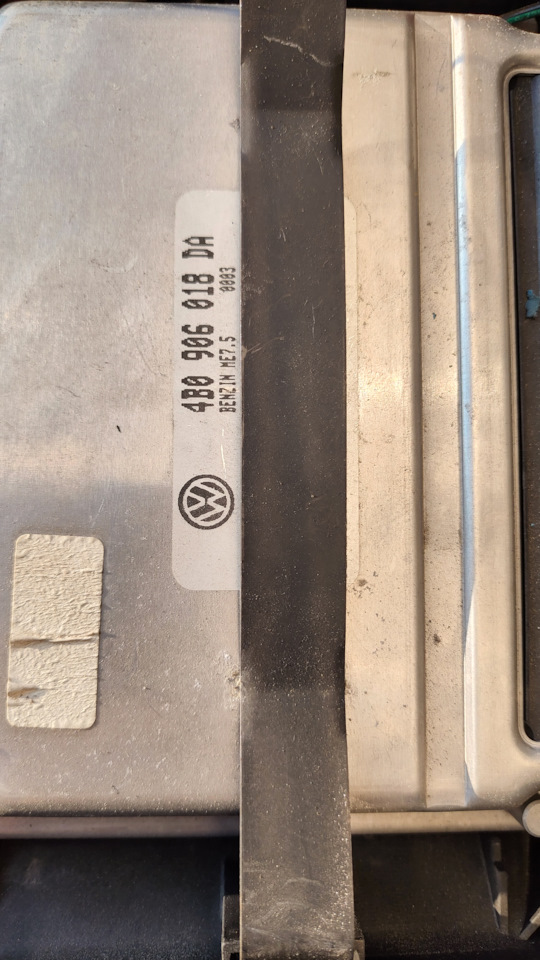

номер ЭБУ какой?

Машина изначально с автоматом была?

Я так подозреваю тачка америкос со свапом мкпп возможно в этом проблема

Твои подозрения ничем не подкреплены. Машина с завода на МКПП.

92584
