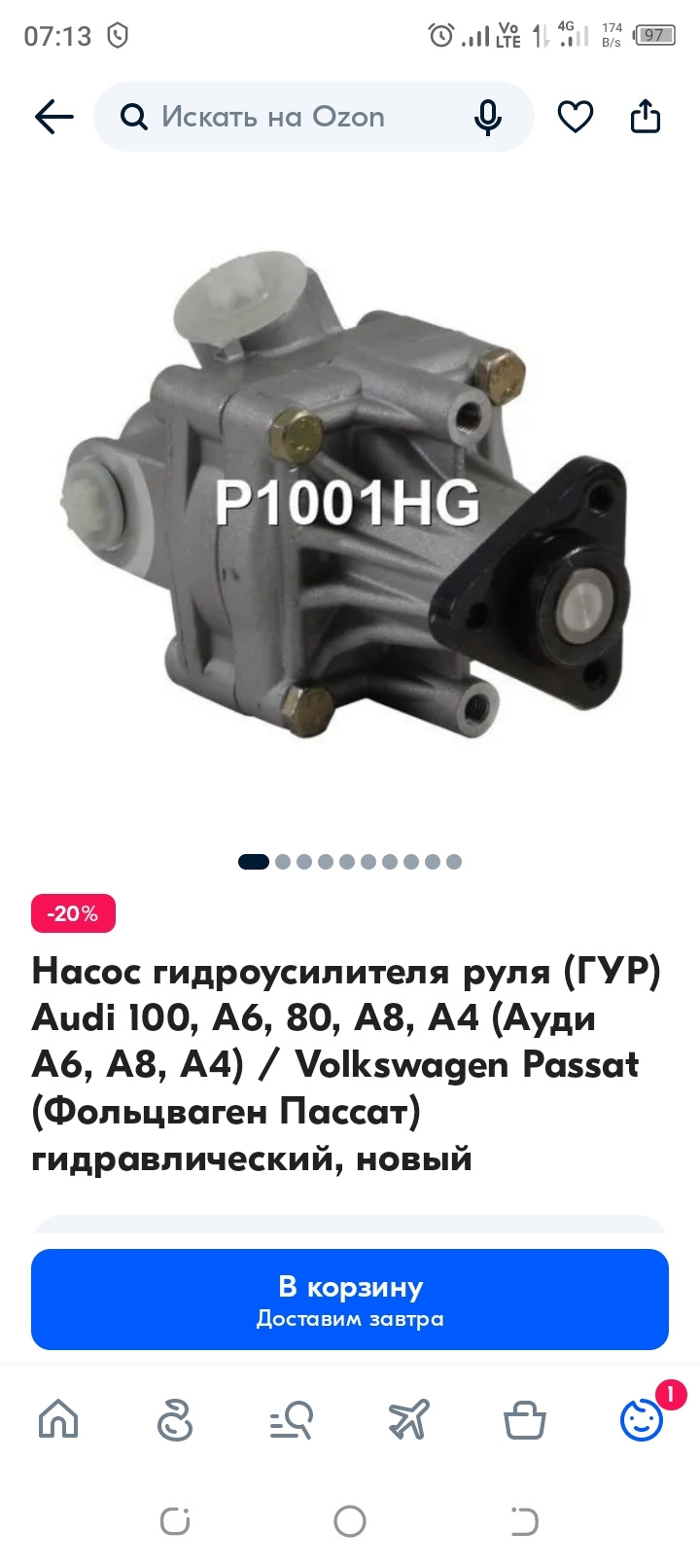

Если был вопрос, то трудно сказать товарищ Майор!
Я бы trw какой-нибудь взял.
Тоже ищу насос
Новый Китай воет сразу с нуля
Есть насос от моего аванта
alacksar
Тоже ищу насос
Брал трубку китайскую от насоса до рейки — сразу загудела, на неделю хватило. А к этому времени со старой (родной) концевики умные ребята срезали и завальцевали в шланг высокого давления, переставив внутреннюю трубочку с отверстиями, которой в китайской не оказалось.
Я ставил б.у)) полет нормальный))
Я взял б.у потек через месяц. Они уже от старости не внушают доверия, как и китайские😂
Так вроде рем комплект есть
Рем.комплект поможет если течёт, а кода уже лопасти за 500000 км. износились там не одна бабка не от шепчет 😂
ну возможно… а какие новые ходят хотя бы 100 тыс? =)
