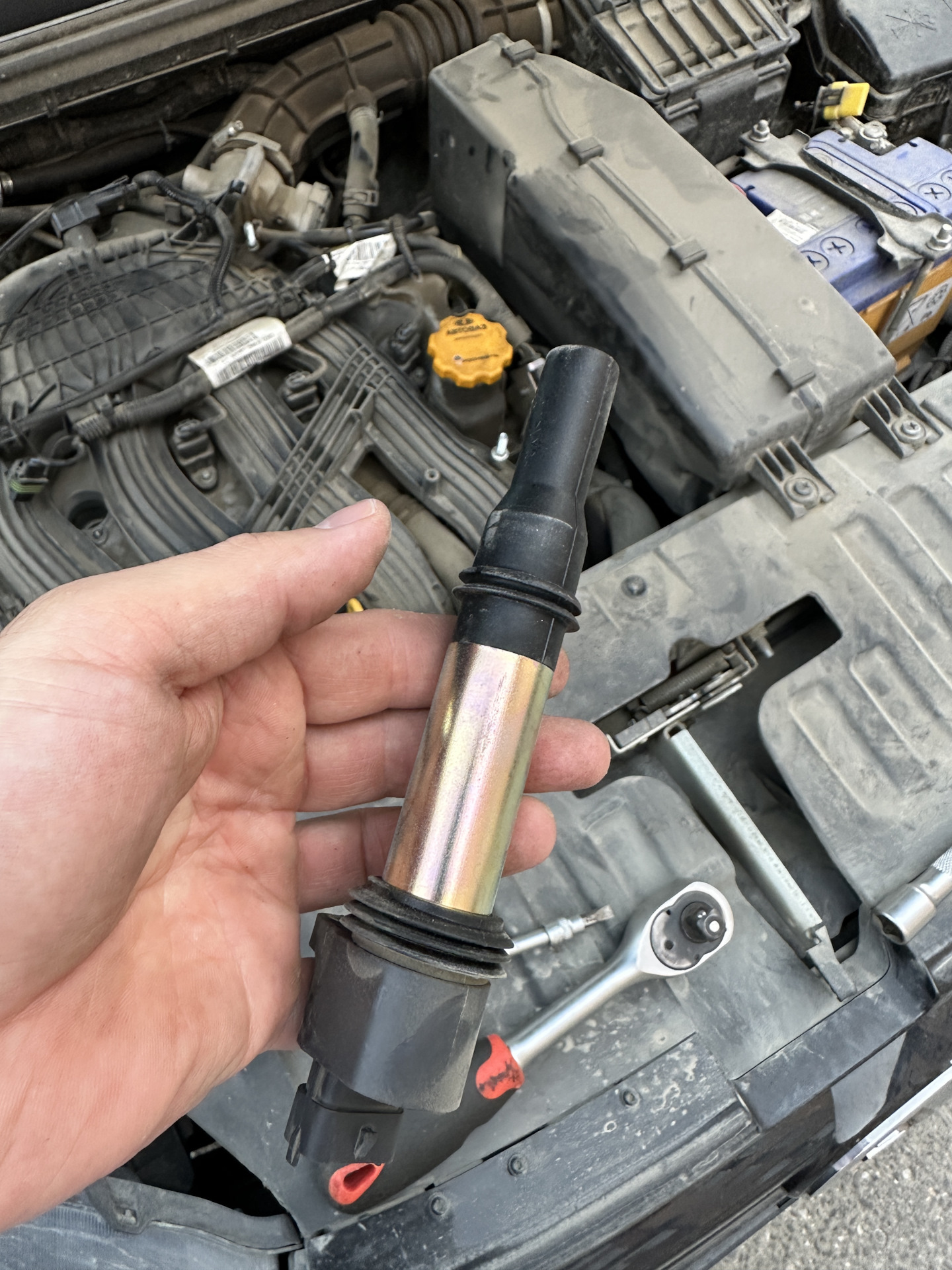

Выдалась свободная минутка и решил быстренько написать пост про замену свечей зажигания. Ничего особенного но хочу поделиться отзывом про Энгельские свечи ЭЗ.
Я всегда придерживался правила что самые лучшие свечи это те что дешевле всех, потому-то недорогую продукцию редко подделывают а как говориться дешевый оригинал всегда лучше дорогой подделки.
Итак о самих свечах ЭЗ, специально ради эксперимента проездил на них до того момента пока не появятся очевидные перебои в работе двигателя, первые 25000 км свечи работали вообще без никаких нареканий, в целом претензий к работе не возникало, двигатель работал ровно ускорение было приемлемым, расход в пределах нормы, но после 25000 пробега начала ухудшаться динамика разгона, изменился звук двигателя в момент резких ускорений (я начал отчетливо слышать как шумит воздушный резонатор, ну или как называется этот черный ящик в системе воздухозабора) постепенно начал увеличиваться расход, я не стал сдаваться и проездил еще дальше в итоге накатал до 32000 тысяч, в итоге в один день у меня перестал работать один цилиндр, загорелся чек и машина начала троить, помог обычный перезапуск двигателя чек пропал и цилиндр заработал, поездил так еще 200 км и потеря мощности стала просто очевидной, расход топлива поднялся до 13.9 (обычно у меня 11.5 средний) Как итог по свечам ЭЗ могу сказать следующее, они подходят весте, и за свою цену неплохой вариант для покупки, по качеству исполнения видео что производитель умеет делать хорошо, но намеренно не вкладывает в эти свечи большой ресурс, на свечах Энгельс можно проехать тысяч 25 дальше начинается нагрузка на катушки зажигания и повышенный расход топлива.
Теперь о новых, взял Denso tt20
Думаю этот производитель не нуждается в рекламе, свечи обычные не иридиевые, хотел взять иридий, но за 4 свечки выходило 6000 рублей, я никогда не экономил на машине но сейчас у меня небольшой кризис и я не готов отдавать 6000 рублей за неочевидные плюсы, тем более я езжу на ГБО и неизвестно как иридий поведет себя с газом.
Из очевидных плюсов которые я заметил после замены, двигатель точно заработал ровнее, даже лучше чем когда я купил эту машину, пропали переодические микроскачки мотора когда кладешь на него руку, вернулась динамика, думаю и расход постепенно вернется в норму за свечи Denso tt20 я отдал 2000 рублей, замену произвел сам

Хорошие свечи выбрал, катаю на таких очень давно, беру в интернет магазине, цена постоянно плавает беру или k20tt или q20 tt, езжу на газу! Пробовал уменьшать зазор от 0.7, мне не зашло, ставлю 0.9 проезжаю ровно 30 к, зазор будет 1,2 далее уже критично катушкам если вы на газе! Снова их снимаю подливаю на 0.9 и в путь ещё на 20к . Схема отработана годами)))) Забыл когда последний раз катушки менял
Да, зазор свечей на гбо уходит быстро 15-20 тысяч и опять уменьшать, зазор 0,8 делаю и норм. На свечах к20 тт уже много лет и не на одной машине все норм.

лайфхак по закручиваю свечей есть в японских мануалах из 90х.
Подбираем кусок шланга, в него свечу и заворачиваем вращая шланг. Если не по резьбе пойдет — шланг провернется.

Зазор между электродами регулировали при эксплуатации свечей ЭЗ?
Нет, как есть так и ставил, 21 век, я думаю сейчас производители двигателей, катушек и свечей работают по определенный стандартам и делают всё в тандеме
