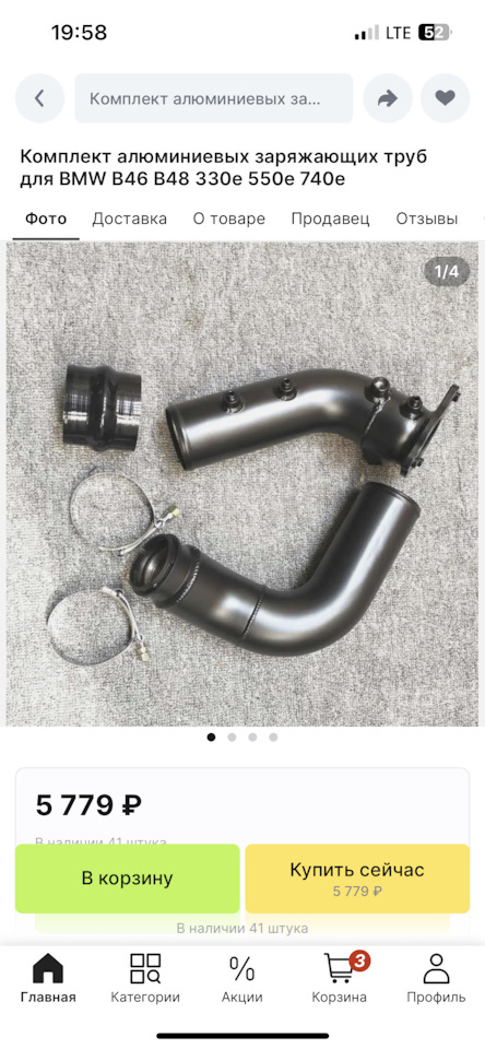

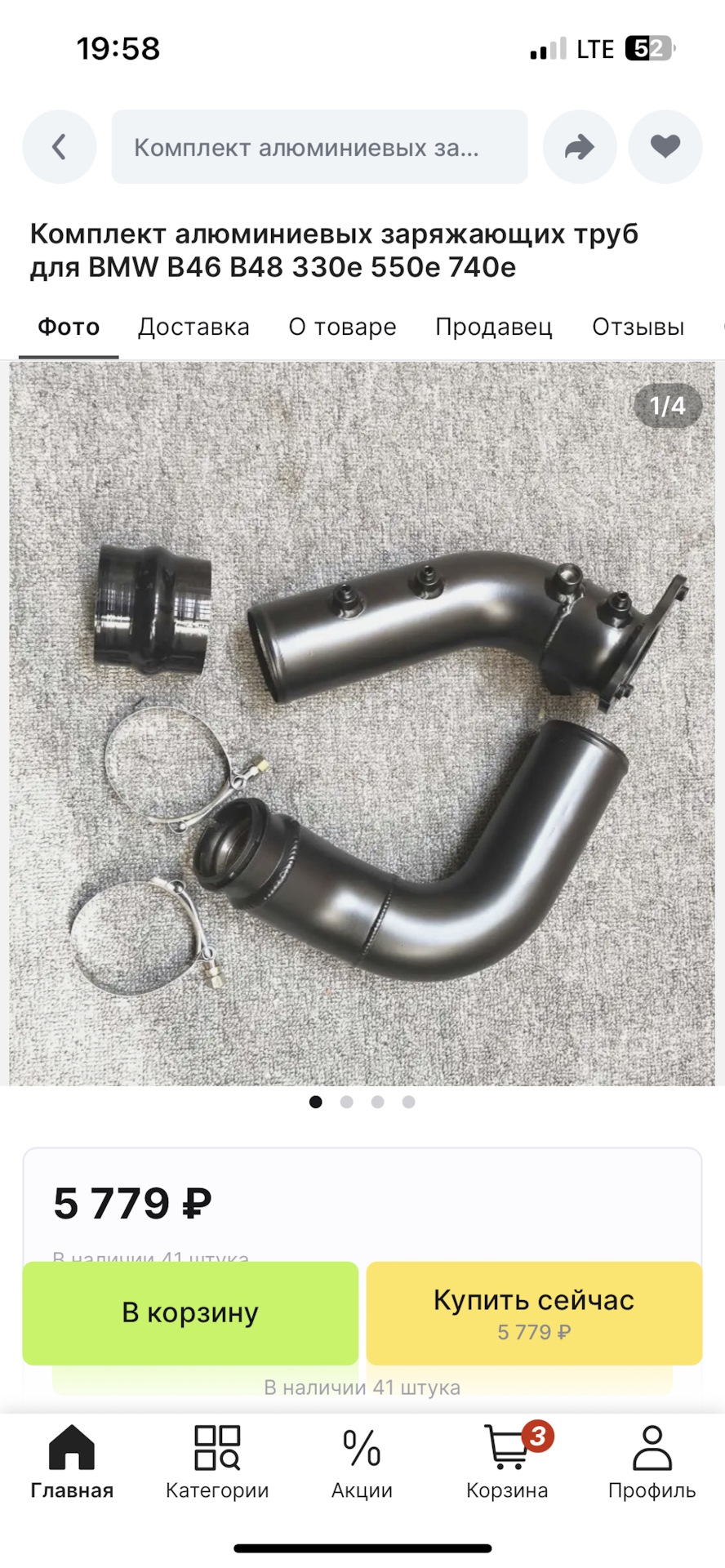

Чарджпайп поставил алюминиевый с Алиэкспресса, так как планируется поддуть в этого чахлика, а стоковый пластиковый чардж этого не любит и может дриснуть

А что за чардж Пайп с алика? Есть ссыль, скрин или фотка? 👀
Самый обычный с Али, там кусок на фото есть
Увидел) а дырку эту в коробе фильтра чем заглушил? Клей подойдет?😅
Дырку куском этой же калитки заделывал с помощью космофена и соды
Teker46
Отакой?
Это ты трубу на впуск нашел, чардж ща поищу
заряжающая труба? 👀😂
Ес
Они именно из двух частей и силиконом соединяются?
Естественно
