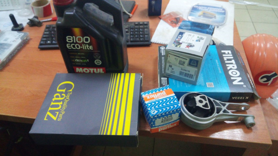

Тут я менял масло прошлый раз. С того момента машина проехала 40 тыс. Ну с фильтрами и маслом все понятно, а вот с опорой ну совсем не просто. Меняли мы уже не один раз, два на других вольтах, вот теперь дошло дело до меня.
Ну и осталось заменить подушку. Это старая, демонтированная с машины. Для ее снятия нужно открутить приемную трубу, заднюю часть подрамника и рулевую рейку
Мы уже не однократно меняли эти опоры, и ставили в замен с других машин. Эта опора прождала своего часа 2 года.
Вот единственная наклейка о том, что эта опора приехала с другого континента. Установил ее на оборот, чтоб можно было вытащить болт в сторону трансмиссии и не снимать приемную трубу. Ну и центральный болт тоже вставили с низу
Все болты смазываем алюминиевой смазкой, так как все сайлентблоки с алюминиевой втулкой. Только резьбы приемной трубы смазываем медной смазкой. Собираем в обратном порядке. Едем на развал, так как снималась рейка рулевая. Все сделано, радуемся жизни.

а подрамник можно опустить? не согнув ту самую трубу? я все это проходил не один раз, на разных вольтах, мне быстрее открутить 3 гайки и отстегнуть разьем кислородного датчика, чем корячится и терять время
Речь про боковой болт. У меня, например вертикальный болт стоял шляпкой вниз. Поэтому подрамник опускать не надо было. В моём случае делать лишнюю работу ни к чему.

Болт можно вытащить, не снимая приёмную трубу
болт боковой можно вытащить, открутив маленькую опору, 3 болта
Можно. Но зачем делать лишнюю работу, если он и так выходит )
ну так, пустой разговор. кто как хочет так и делает, нам быстрее так
Так то да )
