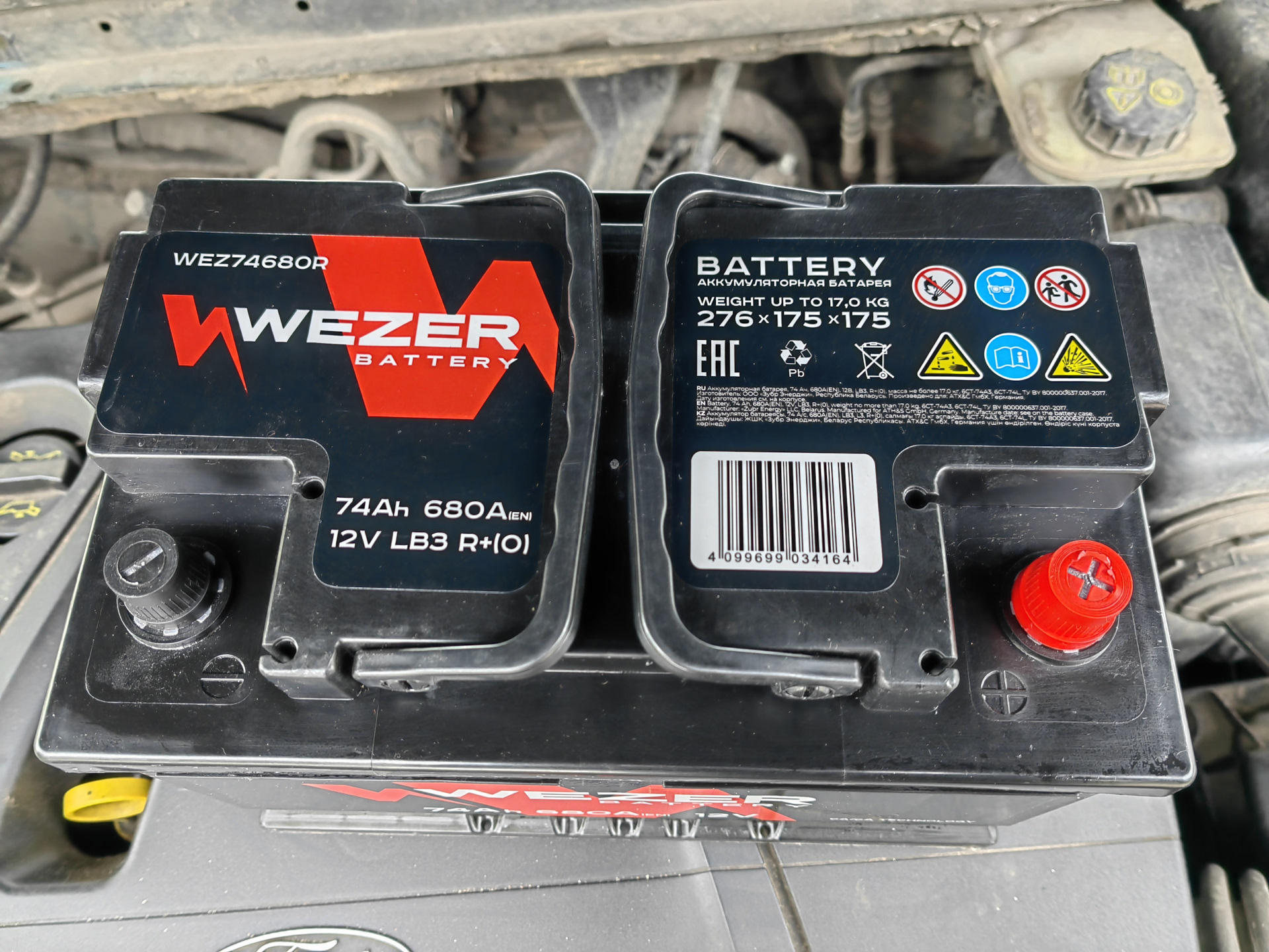

Мой выбор пал на аккумулятор WEZER

Характеристики:
Тип АКБ:необслуживаемая, кальциевая Ca/Ca
Тип корпуса:LB3
Габариты, мм: 276 x 175 x 175
Полярность: ® ETN0, обратная легковая
Емкость: Ah: 74 Ah
Пусковой ток: A: 680
Масса, кг: 17
Типоразмер клемм:
«европейский» – мощные конусные токоотводы высотой 18,1 мм
«Плюс» – 19,5 мм
«минус» – 17,9 мм
Тип крепления АКБ: B13
Номинальное напряжение: 12V
Срок эксплуатации: мин 3 года
Диапазон рабочих температур, С: -40С + 60С
Технологии: Кальцевая технология Ca/Ca,

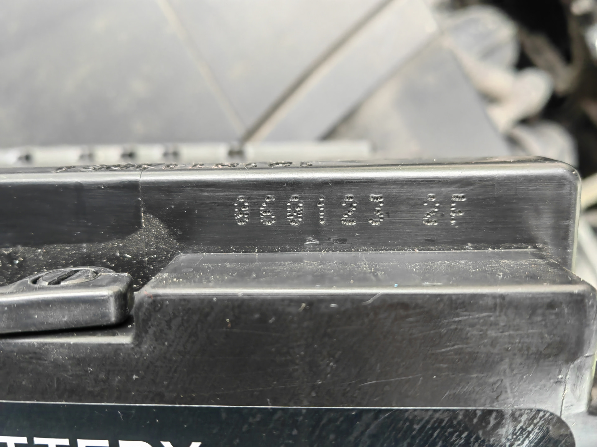

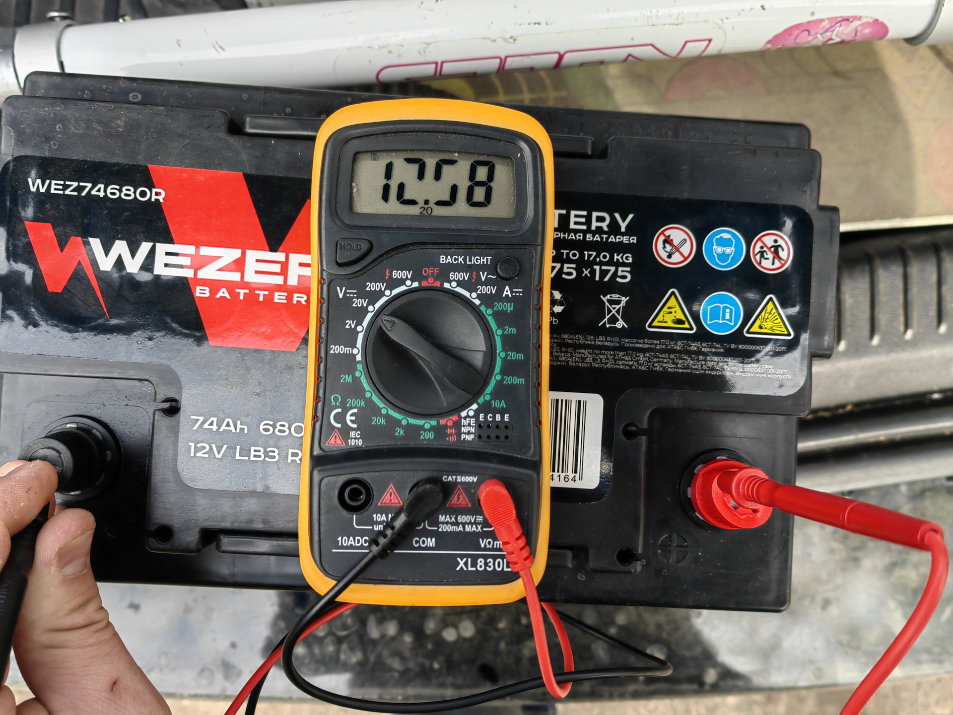

Аккумулятор пришел как и положено заряженый при хранении не до конца (судя по вольтажу)
если опираться на среднестатистические данные из интернета то практически по 100%
Сам АКБ достаточно свеженький)

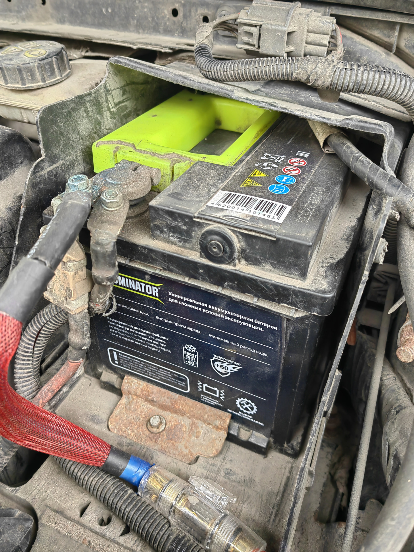

Вытаскиваем свой старый АКБ, фирмы доминатор. если верить предъидущему хозяину, то прослужил он не долго…чуть больше года

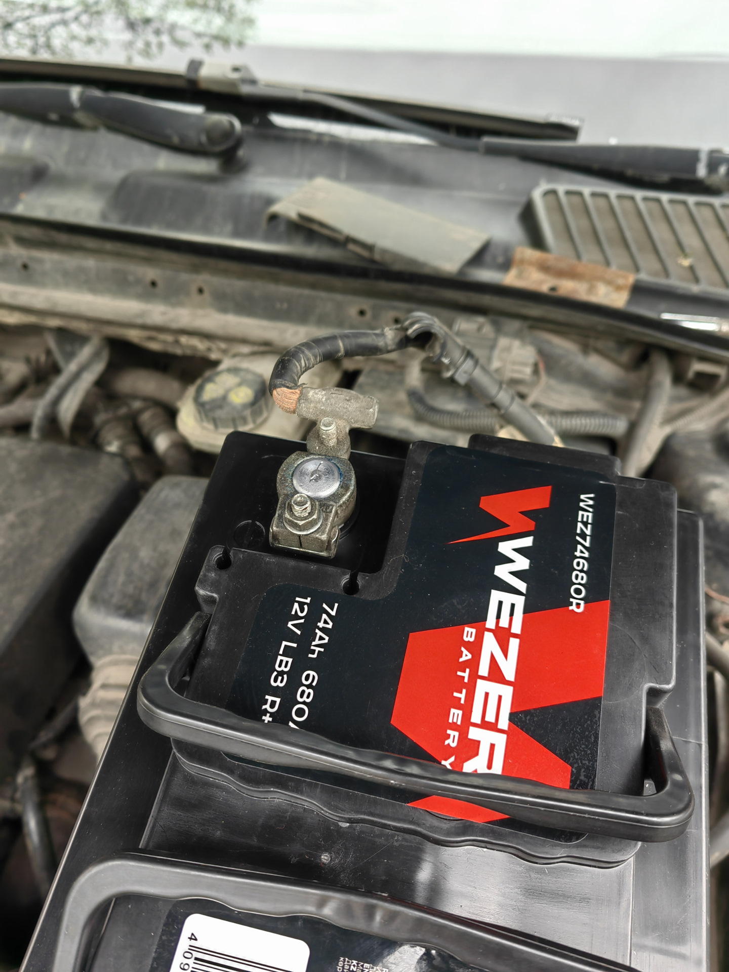

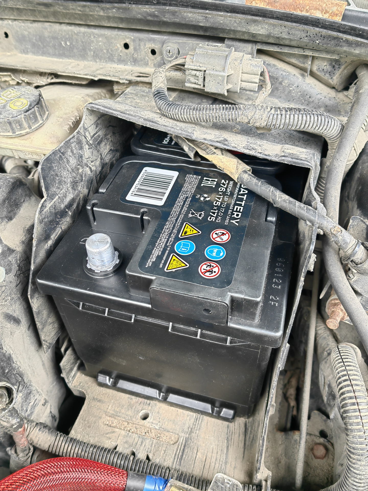

По установке все достаточно просто) размер не большой, поэтому можно без съема корпуса фильтра, надеваем клему минуса и заталкиваем его на место

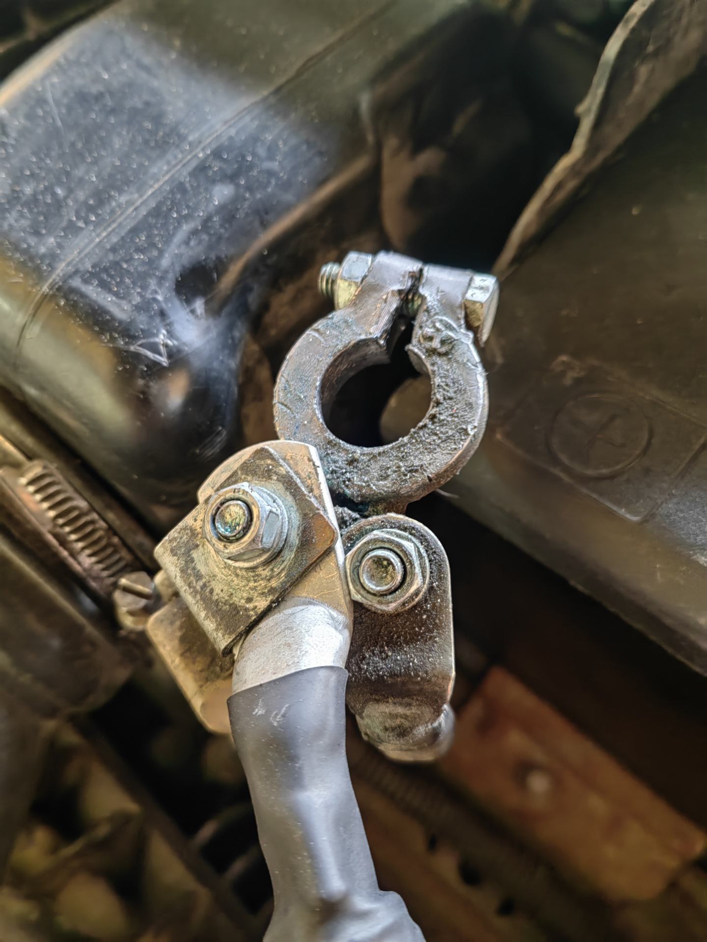

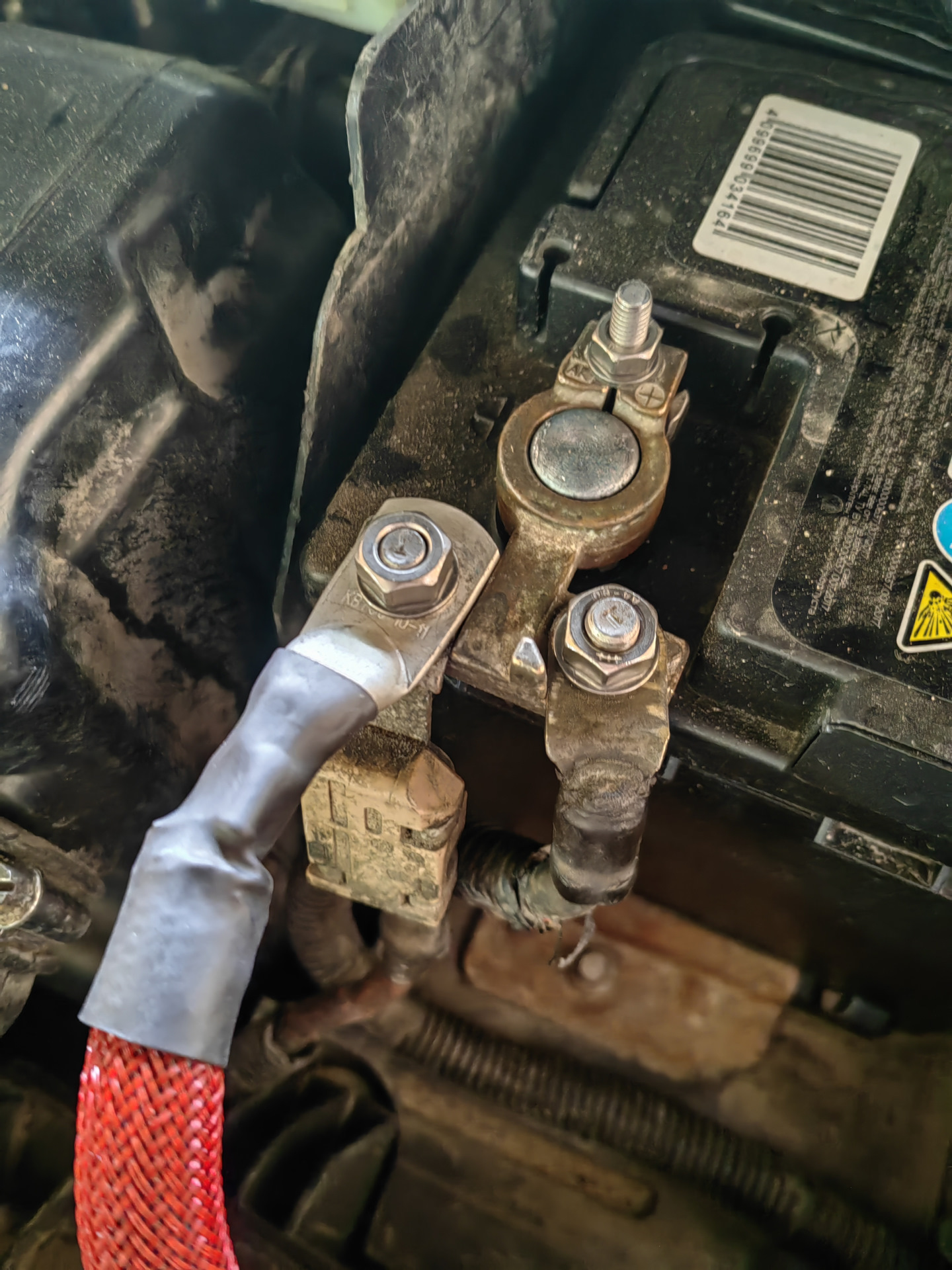

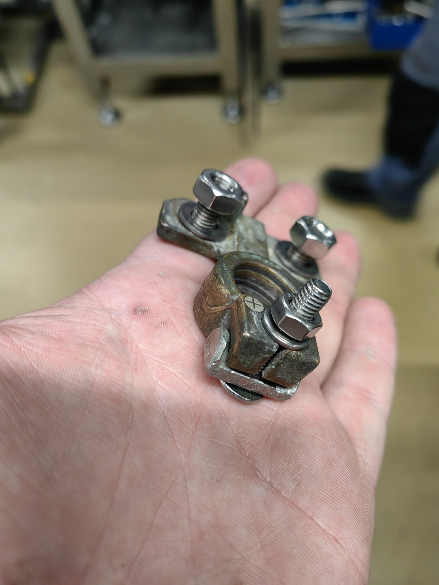

Что касается нюансов.плюсовая клема стояла самая дешевая свинцовая, которая толком не зажимается)

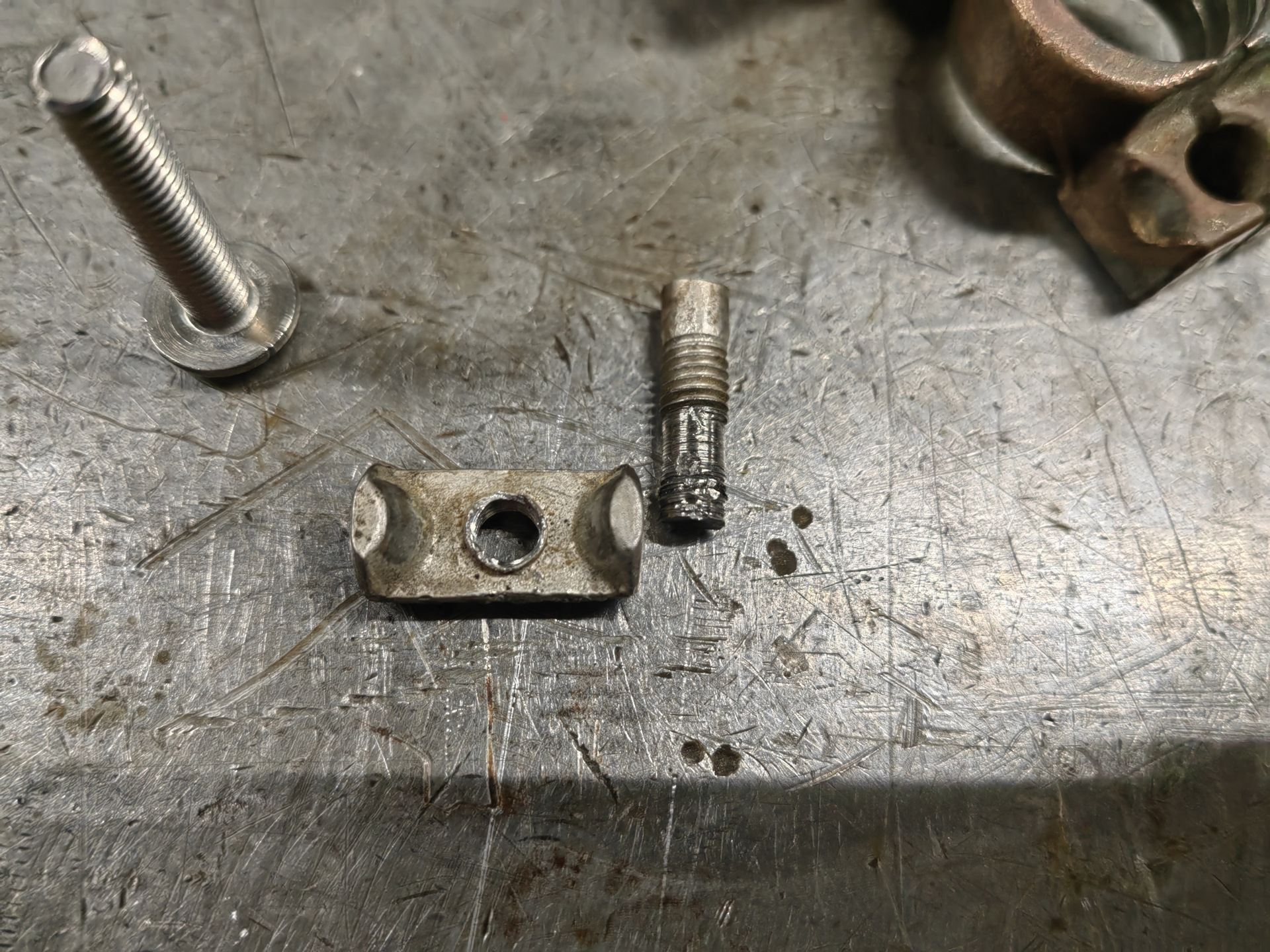

Благо старая валялась в багажнике) Проблема у них стандартная…когда человек думает, что чем туже тем крепче… То сорвать резьбу не сложно)

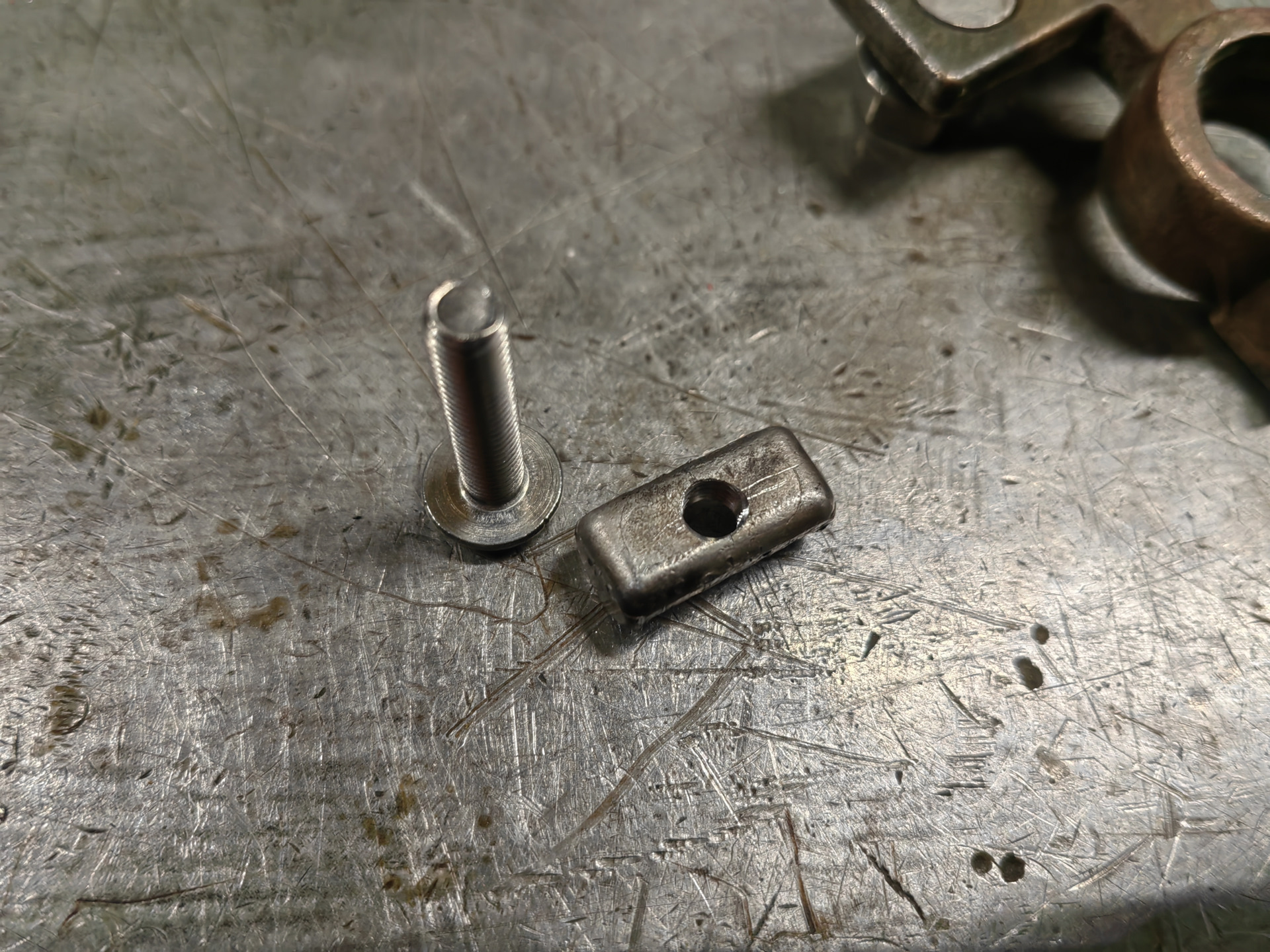

Поэтому беремся за восстановление) Для этого высверливаем ровно по центру родную шпильку и нарезаем резьбу в фиксаторе
Далее вкручиваем на самый сильный фиксатор резьбы LOCTITE 270, обычно после него только сломать можно…ну или сильно греть!
Вуаля и оригинальная клемма востановлена)
Ставим ее на место и радуемся надежной фиксации и креплению)

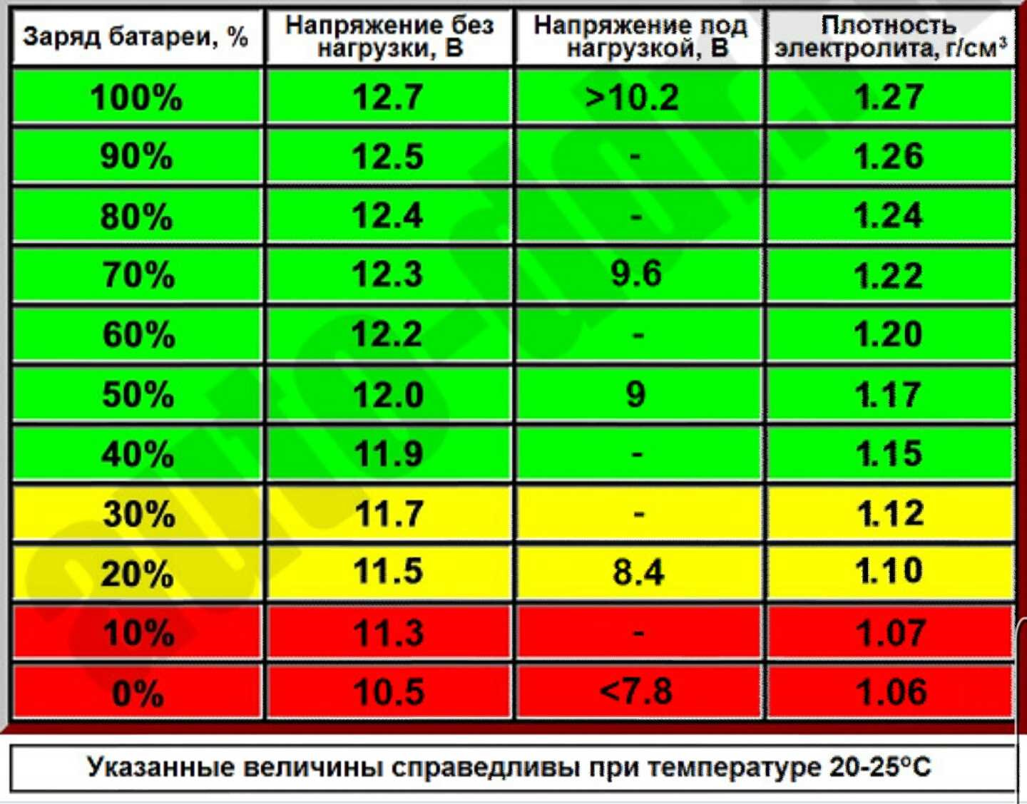

Если допустишь на аккоме разряд менее 11.30В ее уже не реанимировать и не пытайтесь только время потеряете!🔥🚗👍уже пробовал, просто она замкнула! Хорошая аккома .показывает 13в-14в
Понял, спасибо
YupiterDV5
это как это, 13 _14 в, это где и на чём он так показывает ?
Совершенно верно губительно для акком.батареи сильный разряд, т.е если завел надо ехать на дальняк, если короткие поездки, аккома не успевает набрать свою емкость подзяражаться генератором, дело случая, зимой невестка таксовала, вышла в магазин свет не выкл батарея села, по просила меня прикурить, я выехал с гаража прогрел машину приехал дал прикурить и сразу поставил авто в гараж, а утром не завел, просто надо было поставить на стац.зарядку или ехать на дальняк! А пусковой ток у твоей аккомы отличный 680А🔥🚗👍
короткие это сколько менее минуты))))?, если саморазряда нет и авто не потребляет аккум когда не заведена, то всё там заряжается нормально, после заводки буквально 5 минут, и ёмкость на месте, а уж за 20 и более минут и подавно, всё зависит какое бортовое питание у машины. Если максимум 14.4 то естественно аккум не зарядится, тем более когда высадился в ноль, в этом случае только дома с оттайкой и после только потом ставить на зарядку, если выше 14.7-15В то тогда норм. У меня до работы 10 минут (ну лень идти пешком)))-), аккум живее всех живых

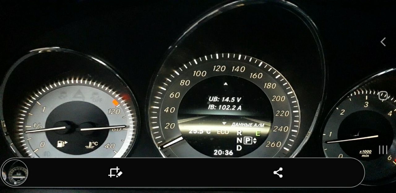

В системе зарядки 14.8, бортовая 14.2 сейчас

Главное определяющее срок жизни АКБ — бортовое напряжение, его величина. Засада почему АКБ служат так мало, всего 3 года, в их химии.
Сейчас все АКБ идут по кальциевой технологии и им надо 14.4В при 20С. А вот раньше была сурьмяная технология и там надо было 13.6-13.8В. Вот если бортовое окажется "старым" то АКБ протянет до 3 лет.
Можно что-то сделать? Если машина управляет генератором мозгами — нельзя, но она уже должна понимать кальций. В остальных случаях зачастую помогает обманка. Диод в измерительной цепи генератора. На драйве полно отчётов что и как надо делать.

Ну я подозреваю мой тоже не первый год…но забыл посмотреть дату

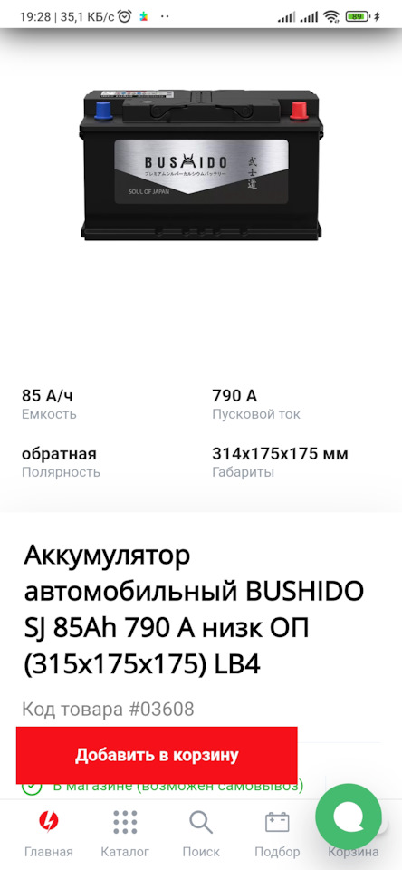

Я вот тогда тебе звонил, тоже с аккумом все отлично было, после ночного простоя по 0 . Даже стартером не крутил . Пришлось за новым ехать бущщщщщщидо
аааа, вот о чем речь была… а я не понял что за бушидо такой…
Хороший размерчик)
Вот это я понимаю моща !)
Не большой)
А огромный !)
Не, огромный был на прошлом авто) А тут чуть поменьше) можно побольше поставить в длинну
