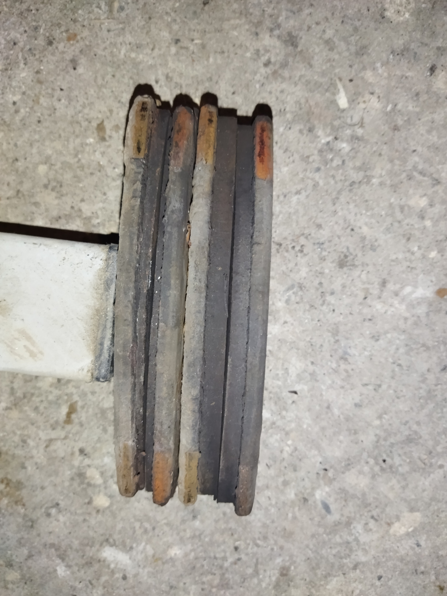

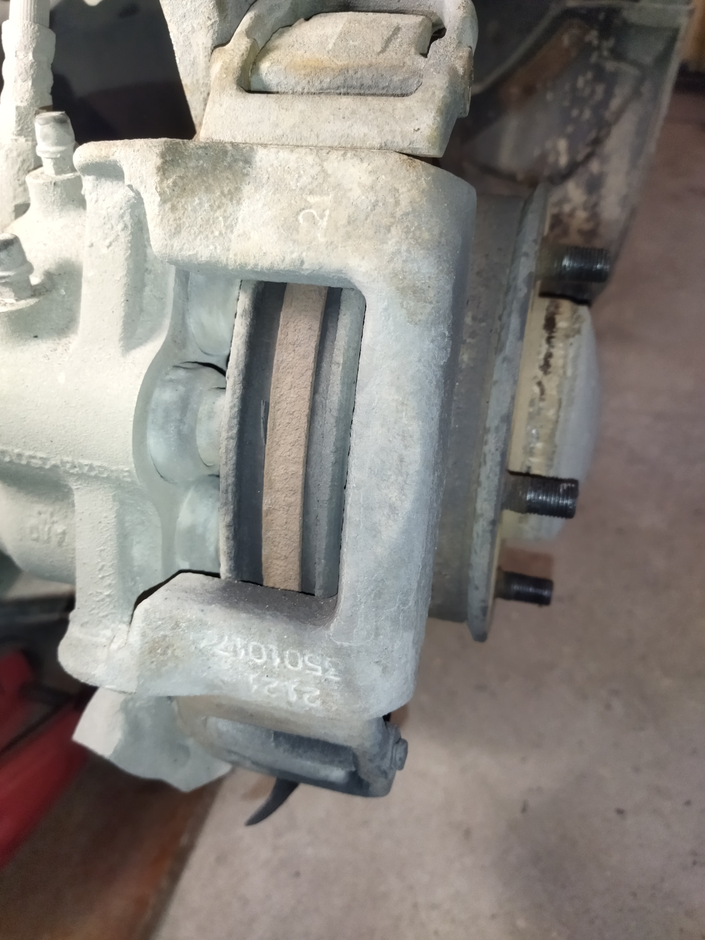

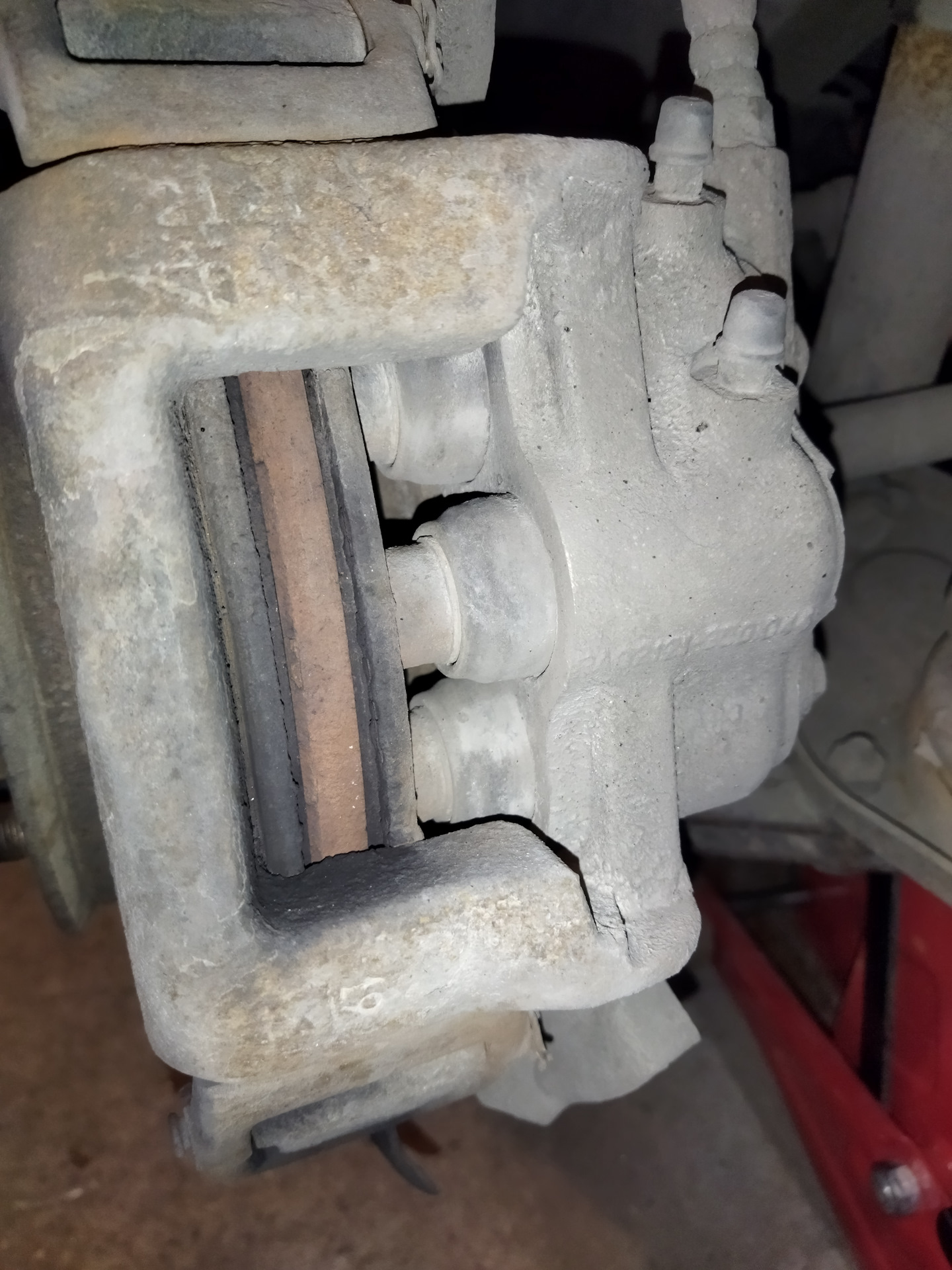

Заехал в гараж после работы, картина следующая:
И так понимаю, беда с суппортами, раз идет неравномерный износ? (+ небольшой клин на обеих сторонах)

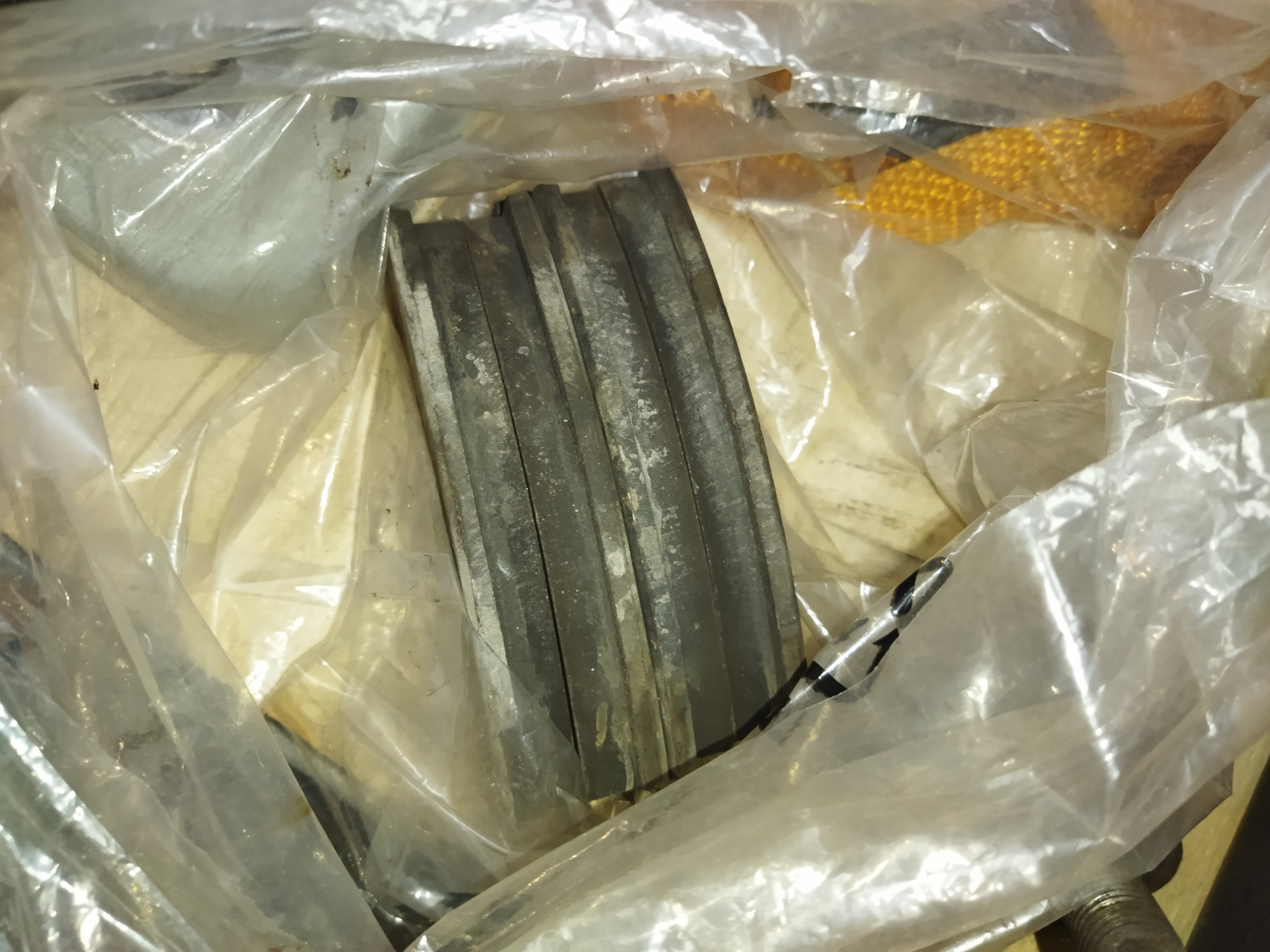

Недавно нашёл в закромах тормозные колодки, которые ставил, а дилер позже сменил при смене дисков. Решил всё таки их докатать:

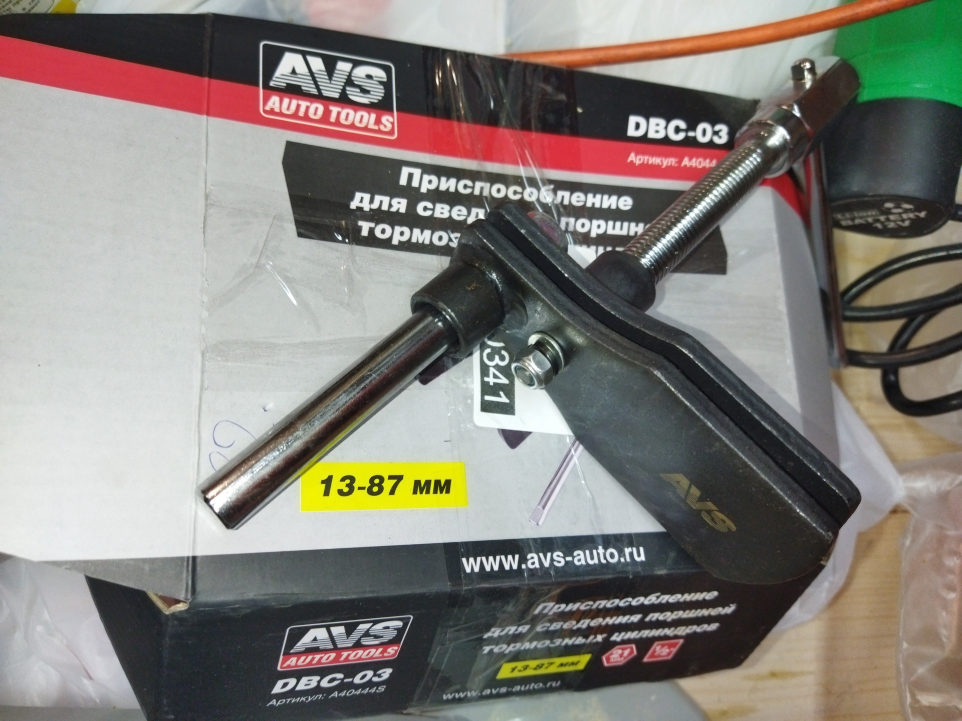

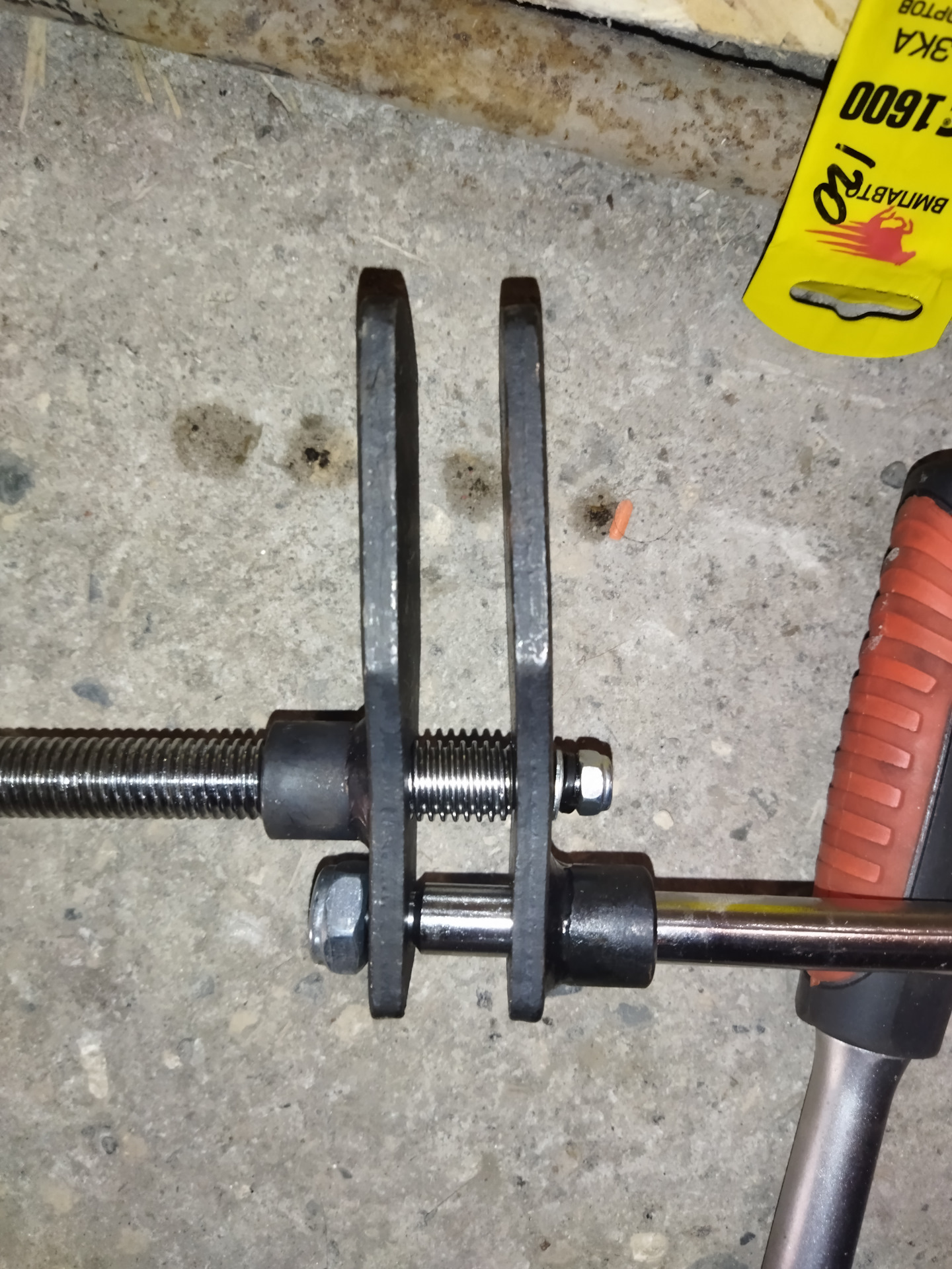

Поршеньки суппортов сводил вот такой штукой (через старую колодку):
Штука конечно хорошая, но вроде чутка погнулась:

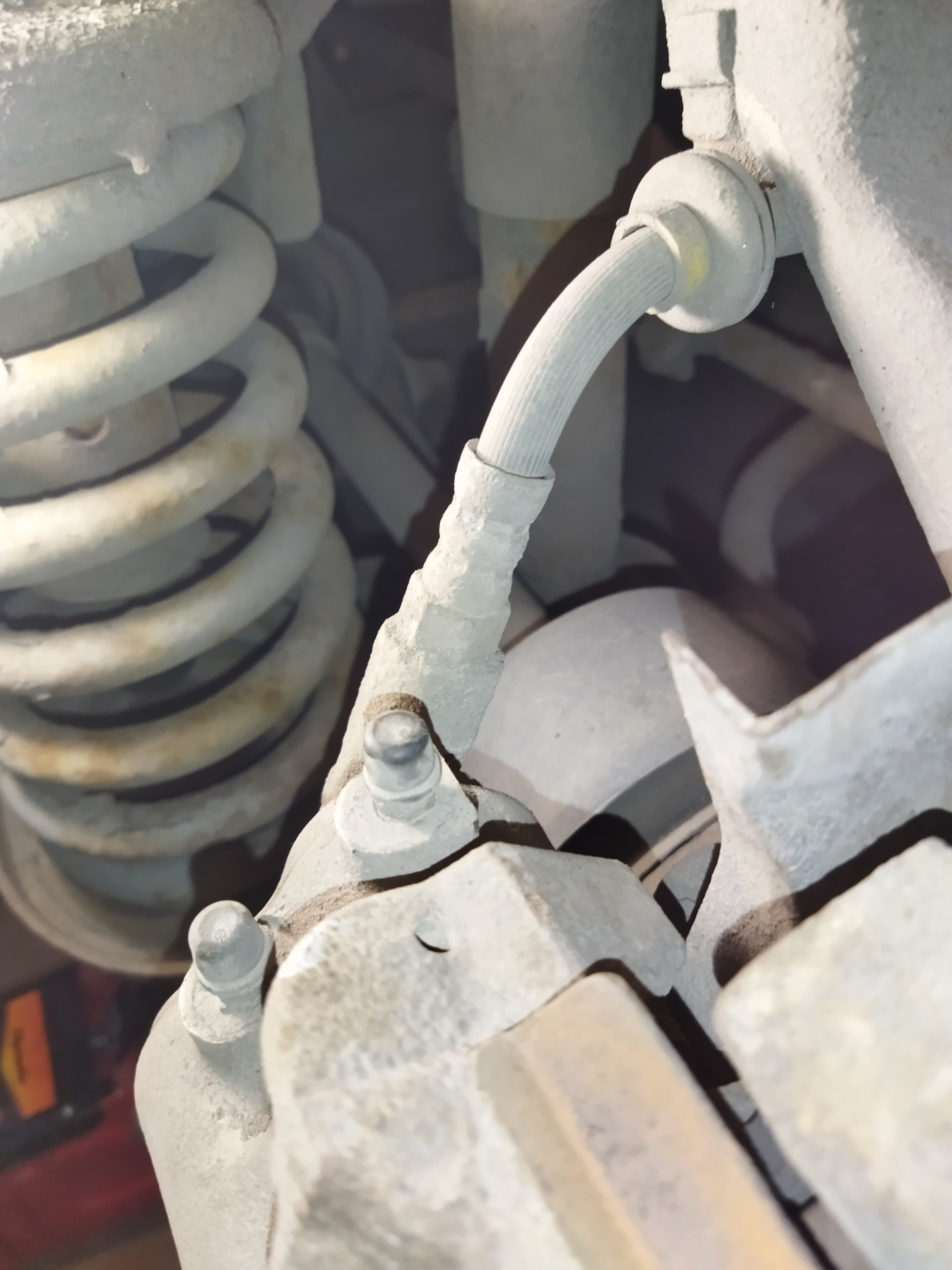

Подскажите, пожалуйста, для того чтобы снять суппорт, необходимо шланг открутить по этой гайке?
И вопрос то, в том, что гайка вращается или нужно суппорт вращать?

Лучше новые суппорта. У меня просто есть почти новые в запасе
Купи новые супорта, чем смазку покупать!Со звяконьем-проблема решается с помощью болкарки, подпилить пряжки
Да зачем только вопрос покупать новые суппорта. Эти не клинят в принципе
Хотел бы просто разобрать, смазать, промыть
Пыльники до сих пор заводские стоят
Задвигатся от руки должны, с лёгким усилием

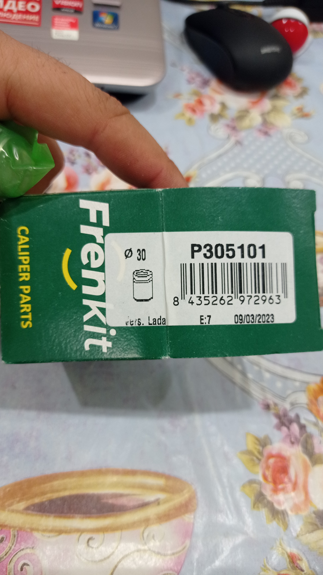

Решение проблемы бряканья
Ремкомплект пыльников суппорта Frenkit 230003, резина толстая и эластичная.
Спасибо
Чуть позже видео гляну
Стронуть ключом и суппорт вращать
Спасибо
Не знаю у меня ужасно тарахтели
Подклинивали поршня, без снятия по одному максимально выдавливал не допуская вылета и смазывал, несколько раз туда-сюда погонял и заходили. А до этого колодки ели по диагонали
Как выдавливал и как гонял туда сюда?
Два фиксируешь чем нибудь (я брусок вставлял деревянный, либо колодки боком например) и потихоньку нажимаешь на педаль, третий будет выходить. Понятно что с помощником лучше-один давит, второй на суппорте. Чтобы не прокачивать потом, до конца не выдавливать. Потом почистил смазал и загнал назад рычагом каким нибудь. И так все по очереди проходил. Ну уж если не поможет, тогда суппорт снимать и вынимать полностью поршня и смотреть, потом перебирать и прокачивать. Просто у меня пыльники были уставшие, понятно что грязь попадала
я вытаскивал колодку со стороны поршней, вторую оставлял. Накидывал тормозной суппорт назад без серьг и тыкал педать тормоза пока они все не вышли. Но перед этим снимал пыльники.
