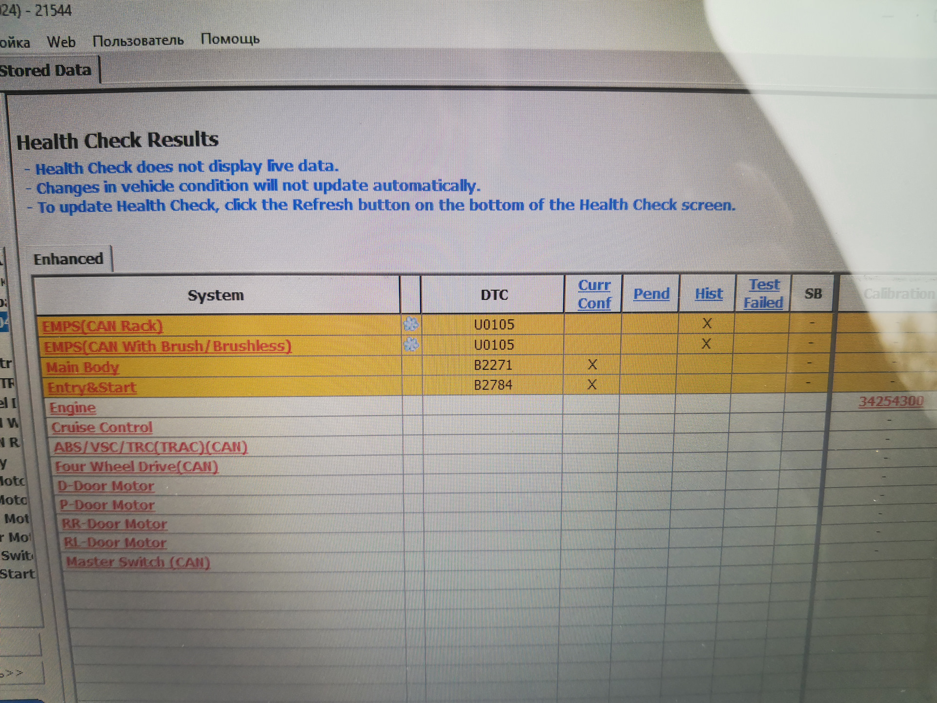

По утру поменял лягушку не помогло. Взял опять ноутс TechSteam завел авто с сигналки и получаем вот такую картину.
Отбрасываем все лишнее и сосредотачиваемся на Ошибке B2271 а это ни что иное как Сбой контроля фиксации зажигания.

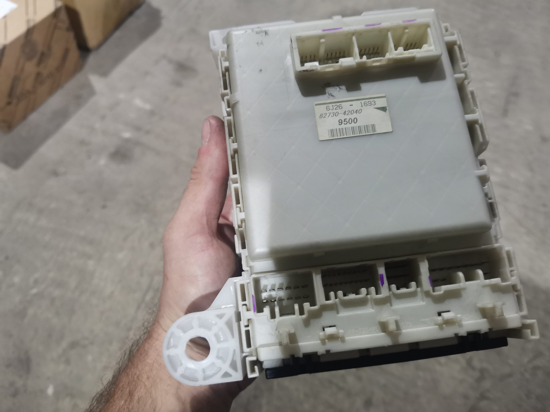

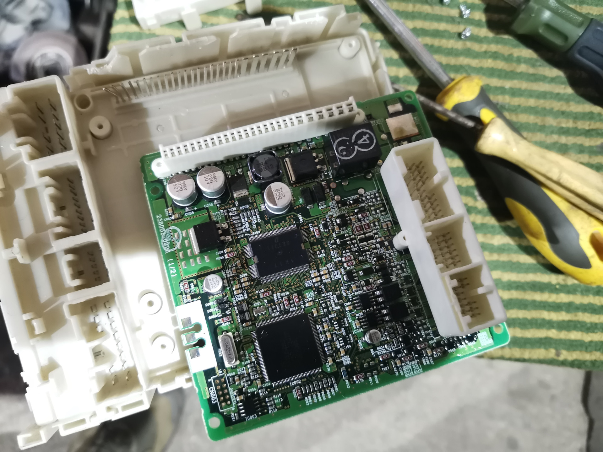

Короче вооружаемся мультиметром и проверяем все предохранители. Но на удивление все целые. Далее поменял все рылешки до которых дотянулись руки и в подкапотке и в салоне но рузультат аналогичный.

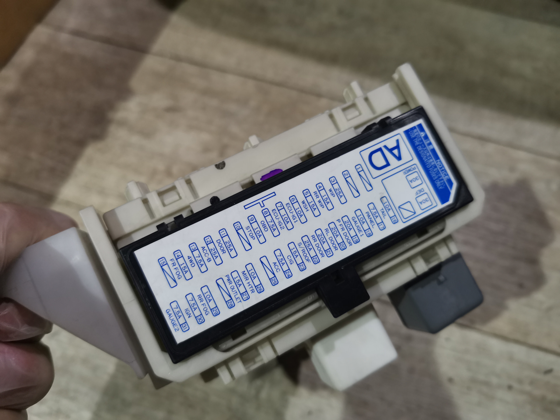

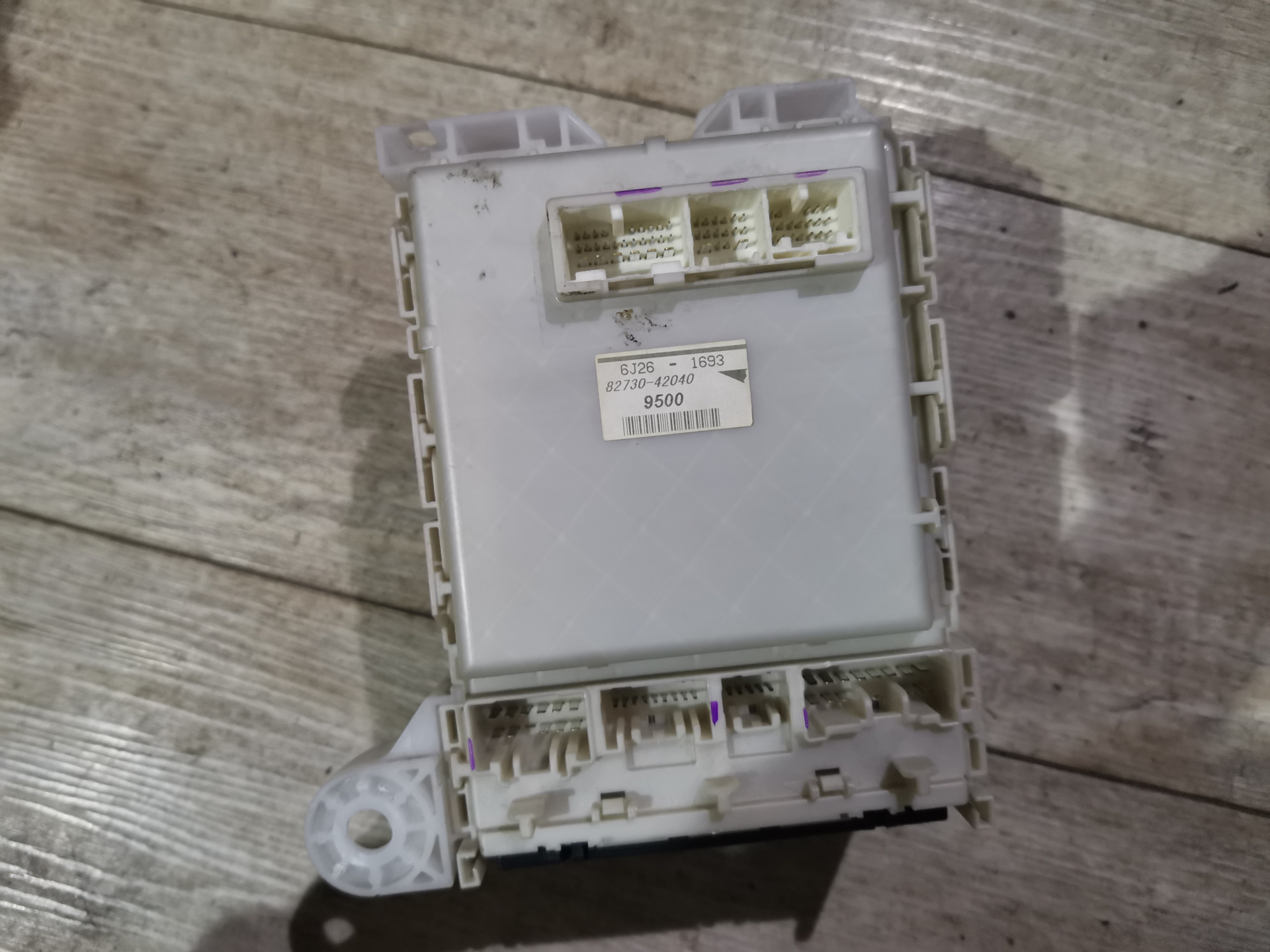

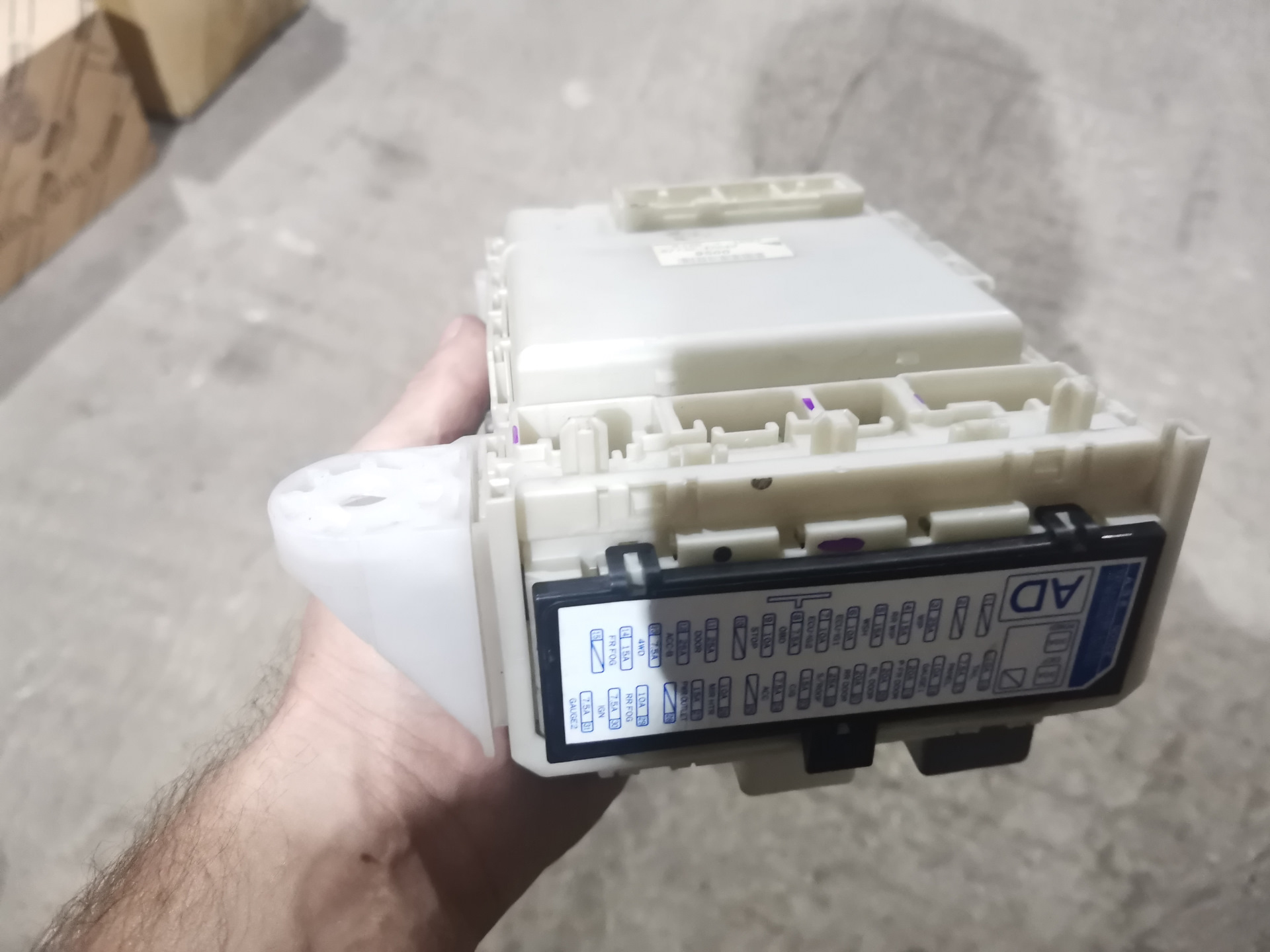

По итогу скинул бардачок и заменил этот блок. Три гайки на 10, отстегнул всю проводку и вуаля. Делов на 10 минут что заменить и поставить новый.
И о чудо чудное диво дивное. Все заработало как и положено. Вот оно решение всей проблемы.
Далее опять сканирую авто. И ни каких проблем и ошибок.
Подводя итог. Могу сделать вывод что причина в этом блоке. Только вот почему она возникла. Об этом история умалчивает. Могу предположить что просел аккумулятор. Так как машинюх долго стоял. И последнне время больше передвигался на лексусе.
Ещё несколько фото
Вот такая вот история. Уже почти месяц проблем нет. Значит решение заменить этот блок было верно. Вот как то так. Всем удачи.

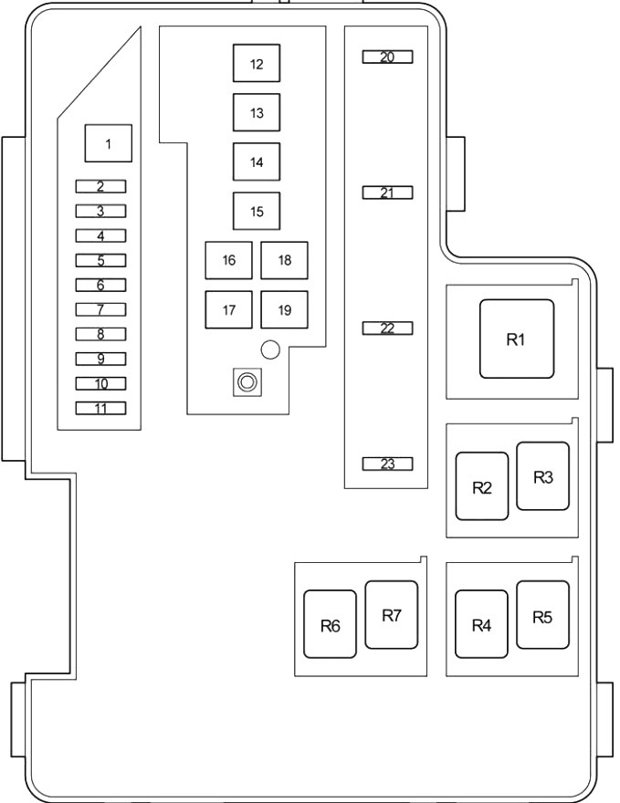

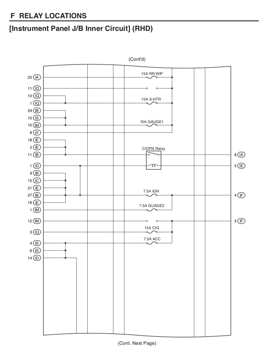

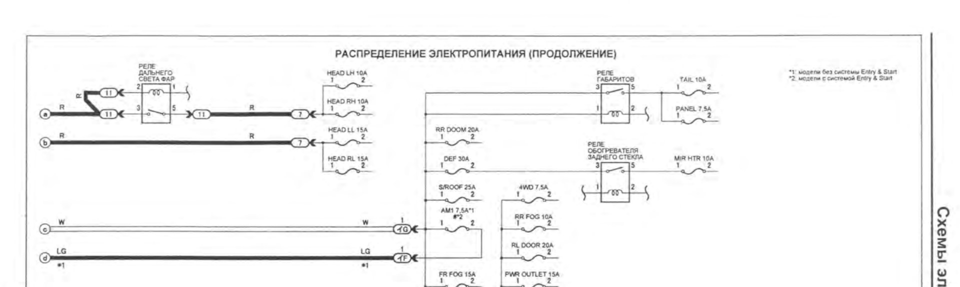

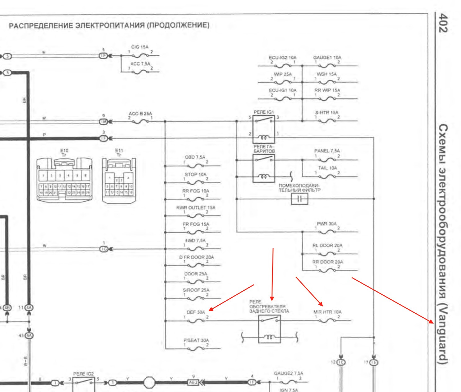

Где на Вангарде реле обогрева заднего стекла?
По схеме это реле "зажато" между 30А и 10А предохранителями.
И оба эти предохранители находятся в ЭБУ кузова.
А где же у Вас расположены реле "габаритов и подсветки" и реле "обогрева заднего стекла"?

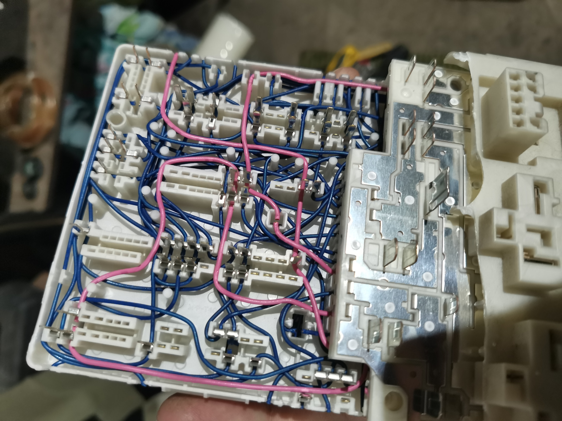

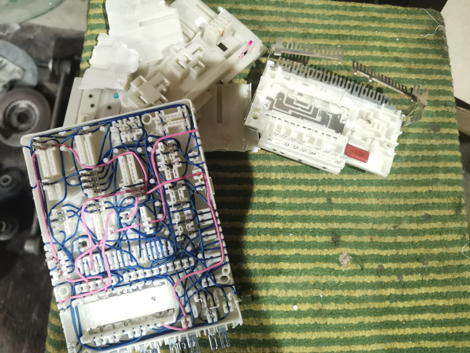

А можете вот на этой детали снять еще один слой и показать как там идут дорожки?
Уже не могу все выкинул в помойку за ненадобностью(

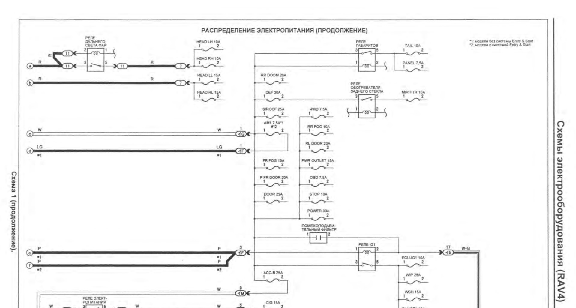

А где тогда у Вас расположены 4 реле: T-LP, PWR, DEF, C/OPN?
И тогда RAV4 с правым рулем не равно Вангуард. Верно?
Есть блоки одинаковые AD, есть FD есть ещё какие-то нужно посмотреть. Вангварды и по комплектации по богаче будут

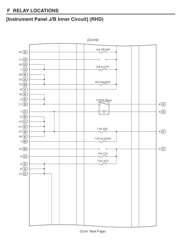

Где у Вас реле C/OPN? Это реле топливного насоса!
По этой схеме как раз в ЭБУ кузова.
Вот эту делать можете с другой стороны показать?
Да могу. Завтра покажу там просто контактные дорожки.

На левом руле 4 реле T-LP, PWR, DEF, C/OPN именно в этом блоке.
Кстати блок, который показал я, на съемной крышке предохранителей было написано HV.
На этом AD написано.
D — это дизель может быть? Что это может означать?
Дизелей нет вангвардов только 2.4 и 3.5
Hol25
Мне кажется просто какие-то сокращения. Которые означают комплектацию или ещё чего
Hol25
Опять же у меня 2.4 не дизель а блок AD

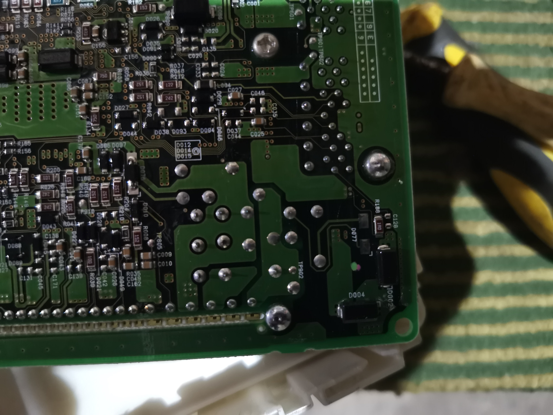

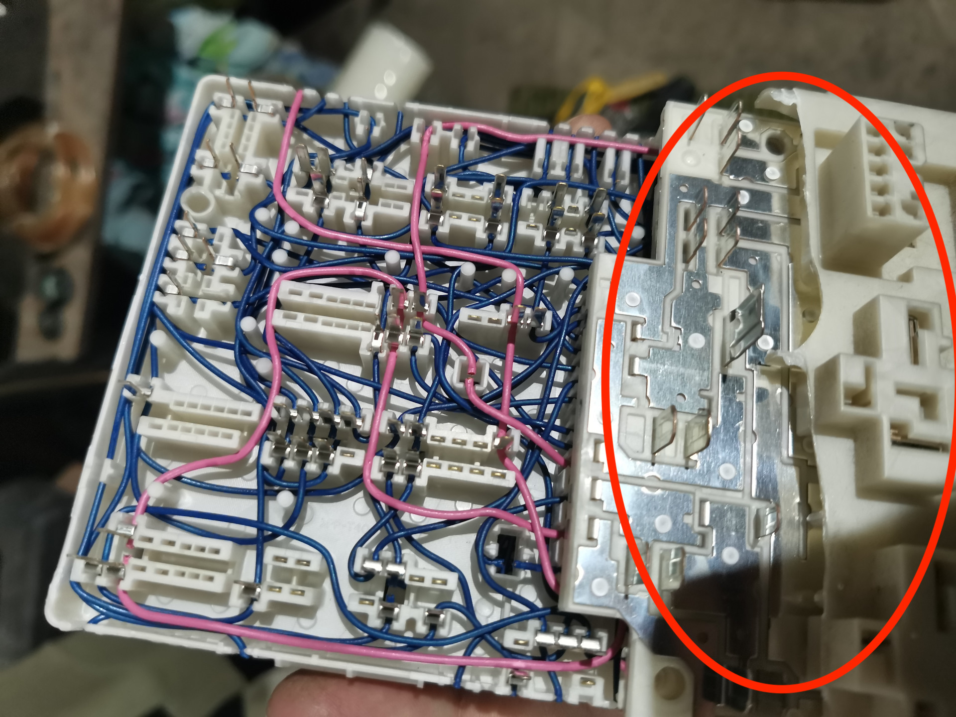

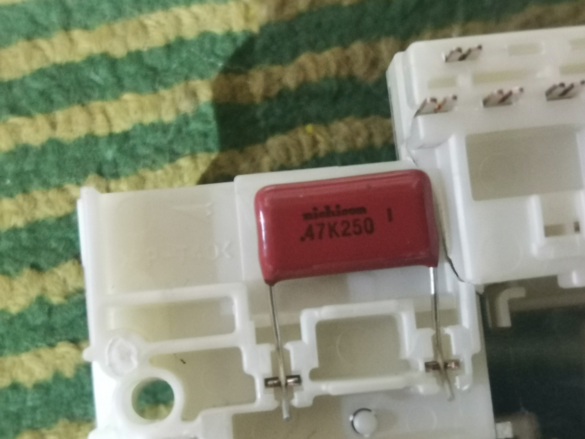

Вот на схеме этот конденсатор.
Hol25
Только железки и какая то електро хрень даже не знаю что это
Это конденсатор.

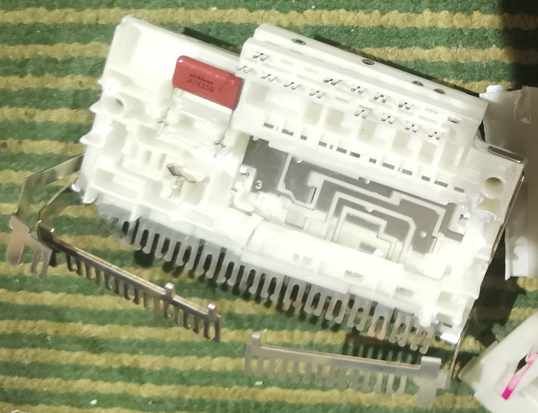

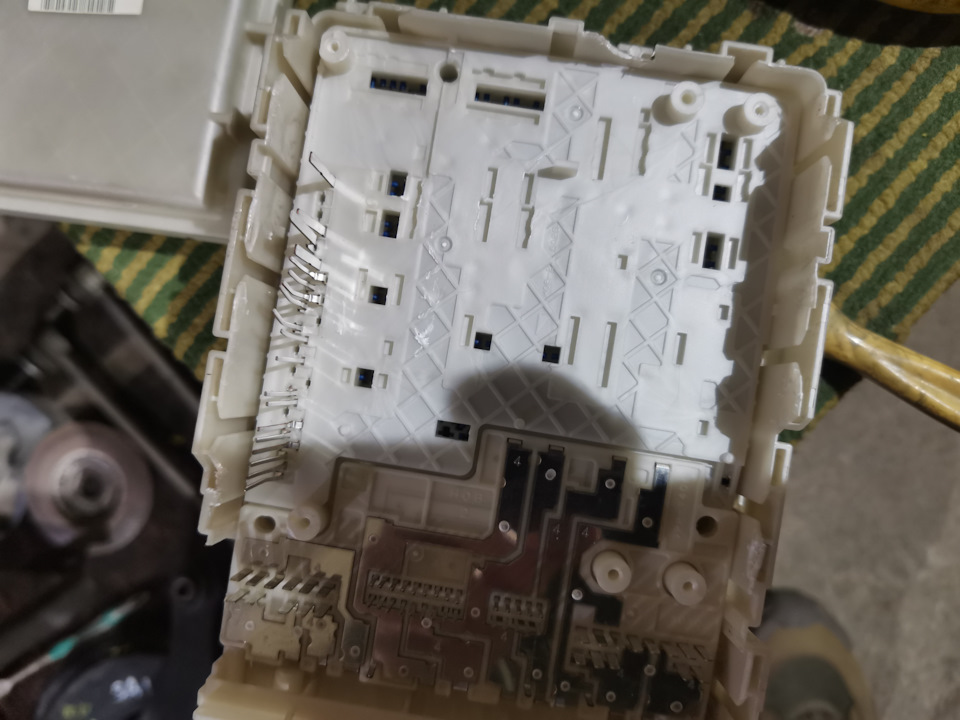

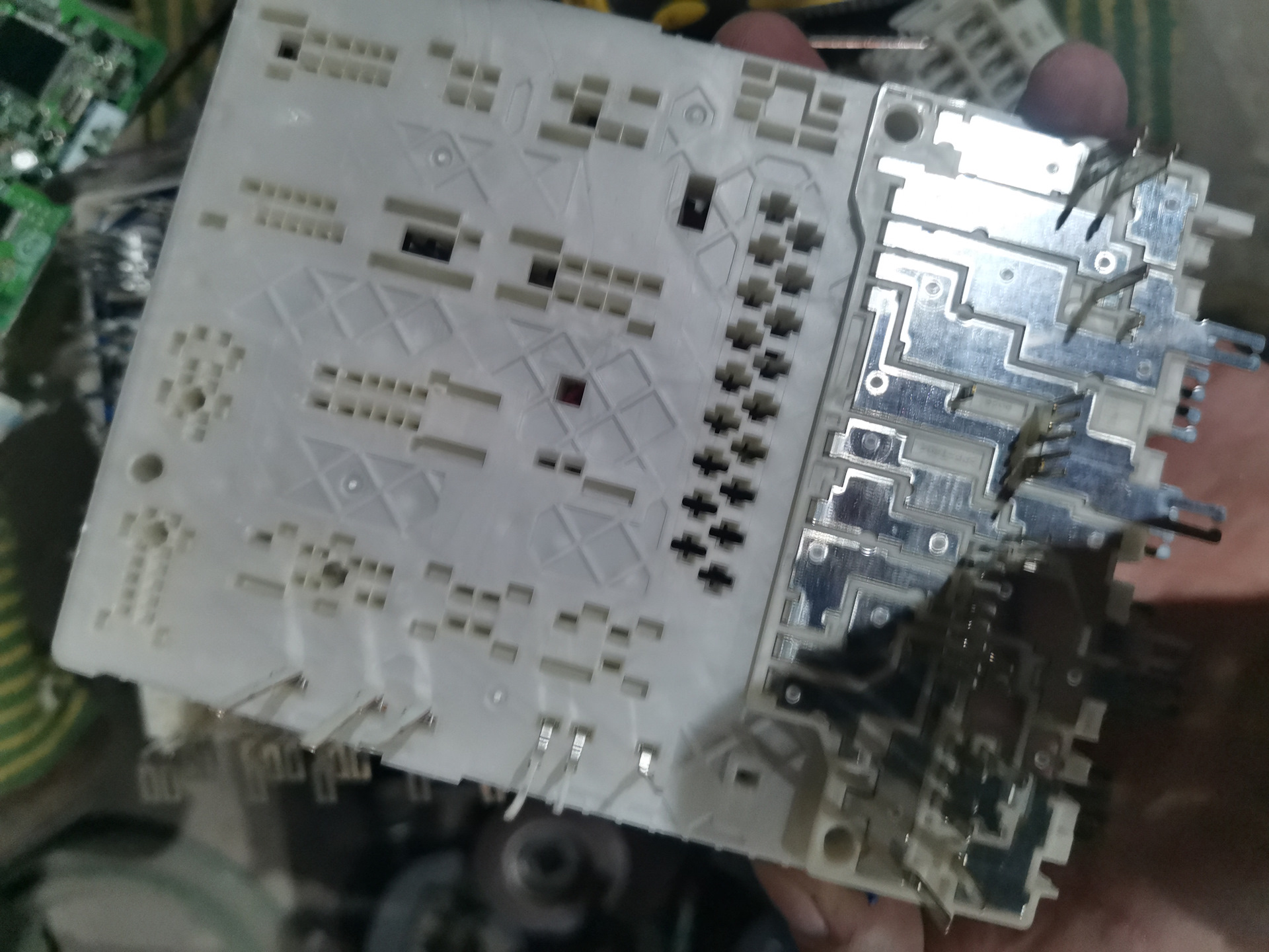

Вот это я называю полностью разобрать.
Это ж сколько ипаться с ним нужно он просто лопается)) Не мой вариант при наличии контрактных блоков в запасе.
Но посадочное место для 4-х реле у Вас есть. Вот оно.
Посадочное есть а рэле нет.
Hol25
По разбору чтоб его так разобрать нужно выпаивать пластиковые "защелки и клипсы крепежи" кому как удобно по другому ни как.
Вот внутри там есть реле.
Hol25
Вот что там есть. Только не знаю реле это или нет просто там 9 контактов
Да это реле актуаторов. Но там ещё внутри есть 4 реле.

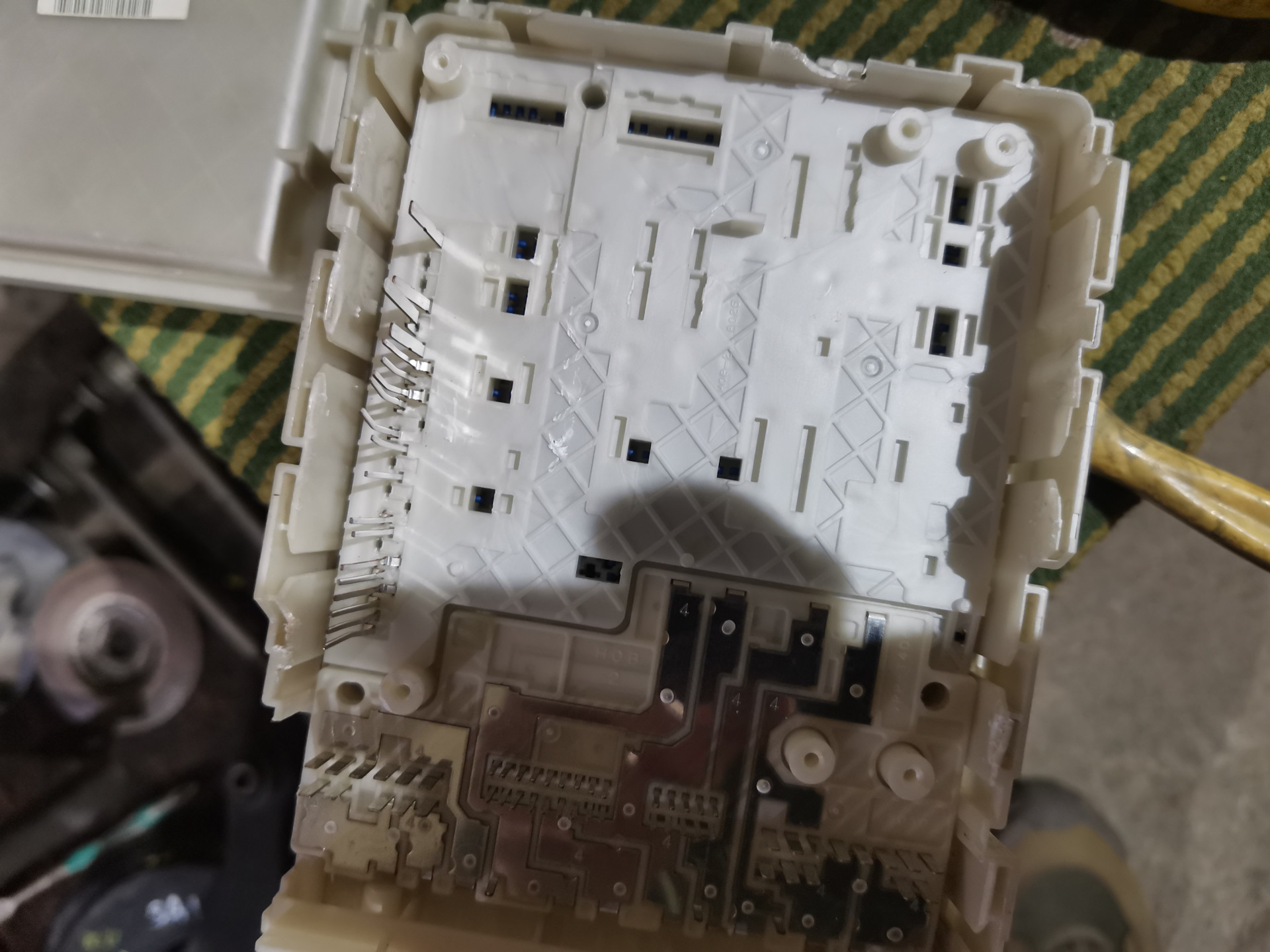

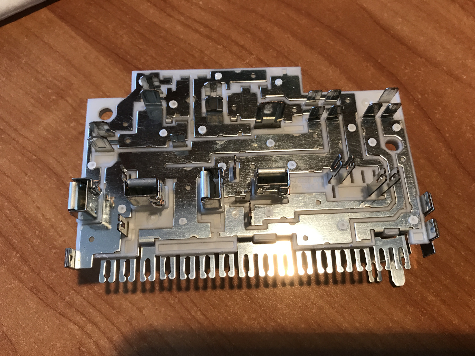

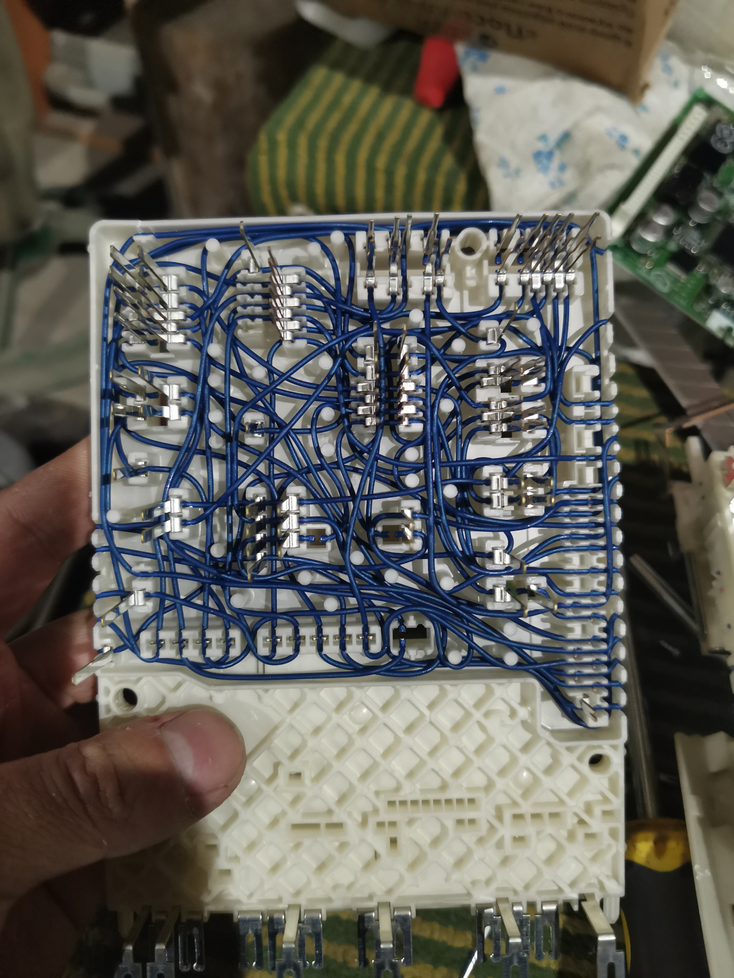

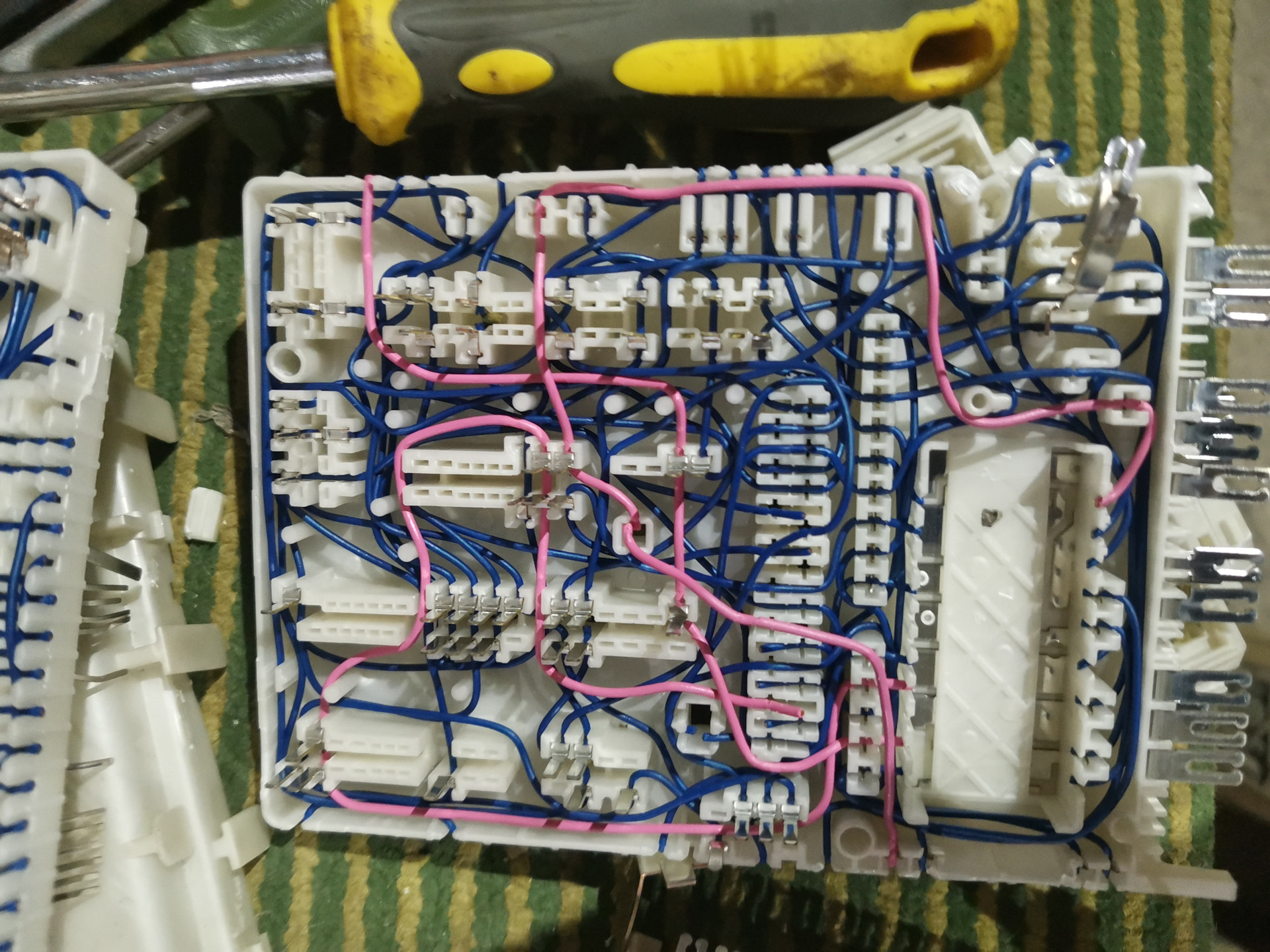

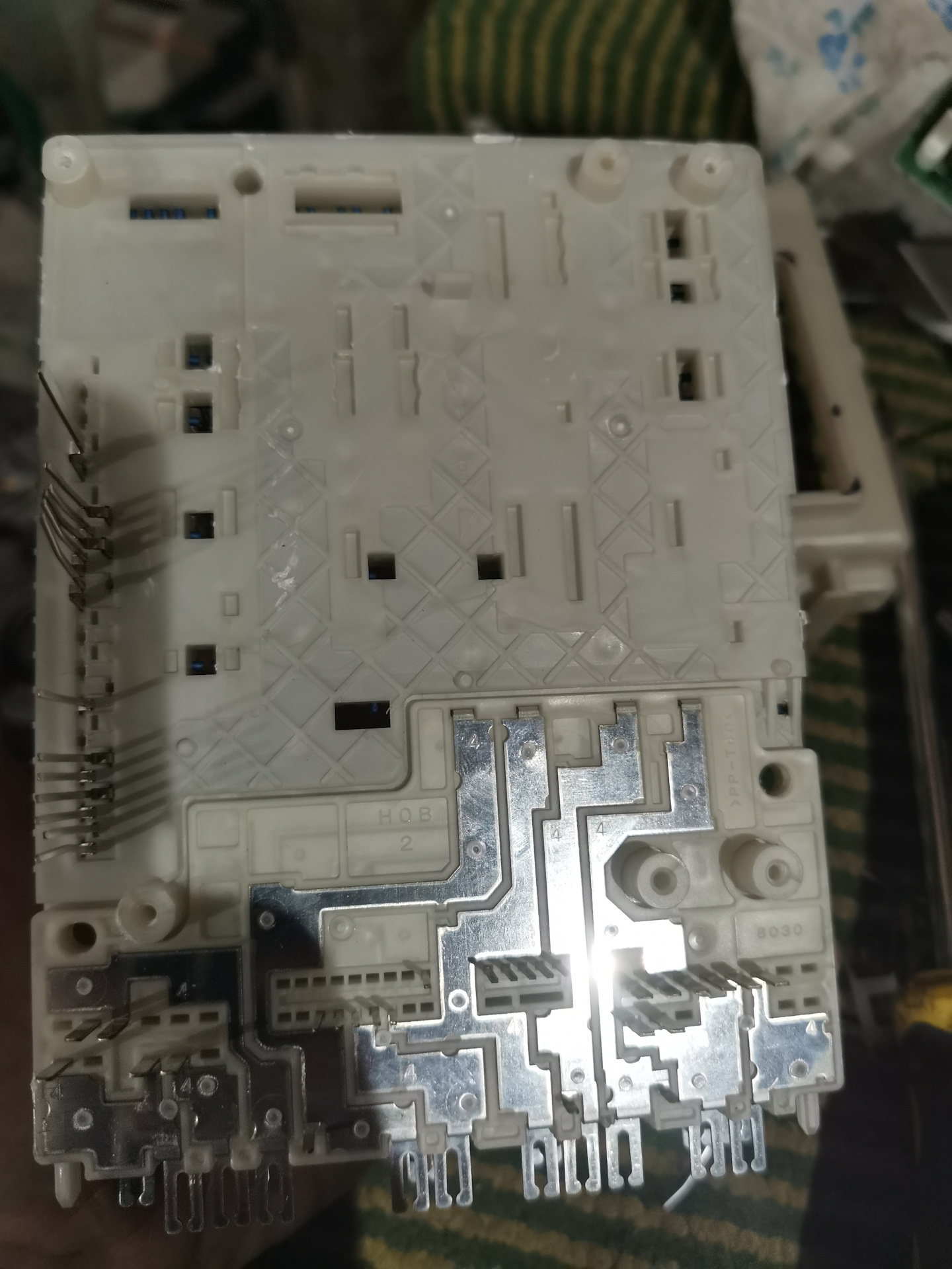

Далее две контактные платы
И я бы не назвал это контрактным платами.
Hol25
Вы не до конца разобрали.
Больше разбирать нечего.))
Не может быть. Как пирог надо раздвинуть. Придётся перекусить контакты.
Полностью расхерачил обе платы кроме железных контактных групп ничего нету.

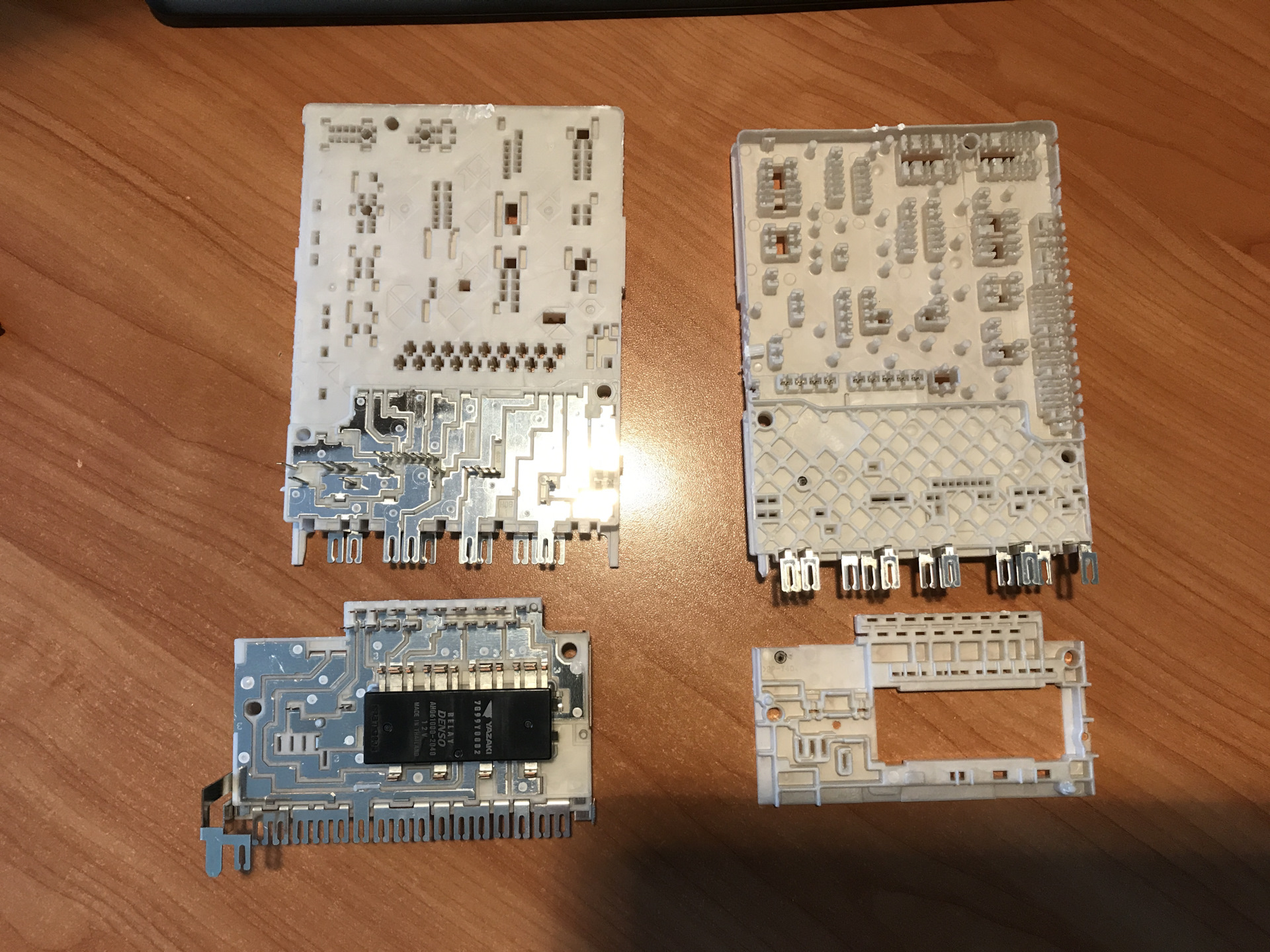

Можете на одном фото показать две контактных платы сразу?
Только когда раламывал делал
Ну т.е. Вы не разобрали до конца. Так Вы не увидите. Вам это блок нужен?
Я полностью разобрал там разбирать нечего. Завтра покажу. Из кусочков этот блок))
Hol25
Нет. Я его разломал чтоб разобрать по другому ни как.

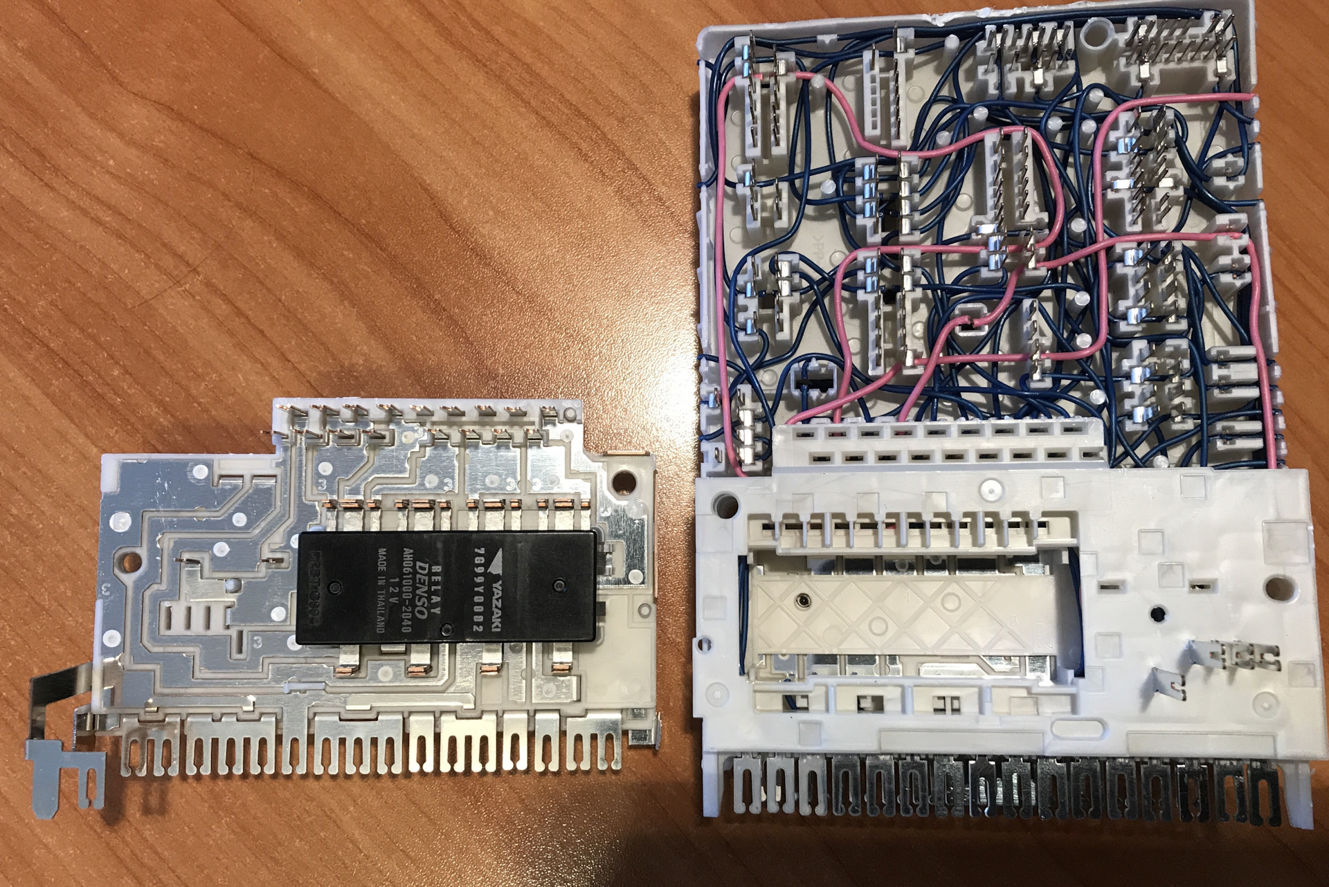

Rettal

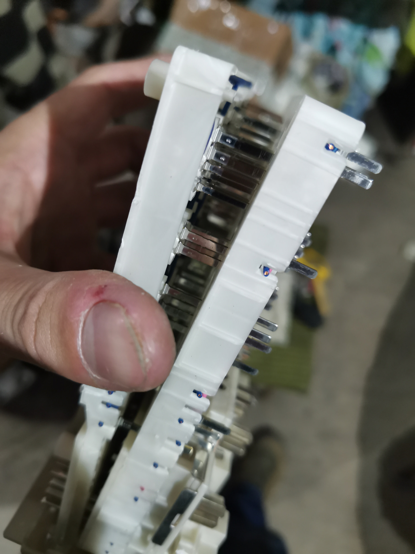

Вот эти две части надо полностью отделить друг от друга.
Я отделил
Hol25
Они полностью разделены
Hol25
Внутренняя
Hol25
Над ней
Hol25
В мусорке лежат в гараже могу конечно их все три рядом положить.
Вот эту делать с оборотной стороны можете показать?

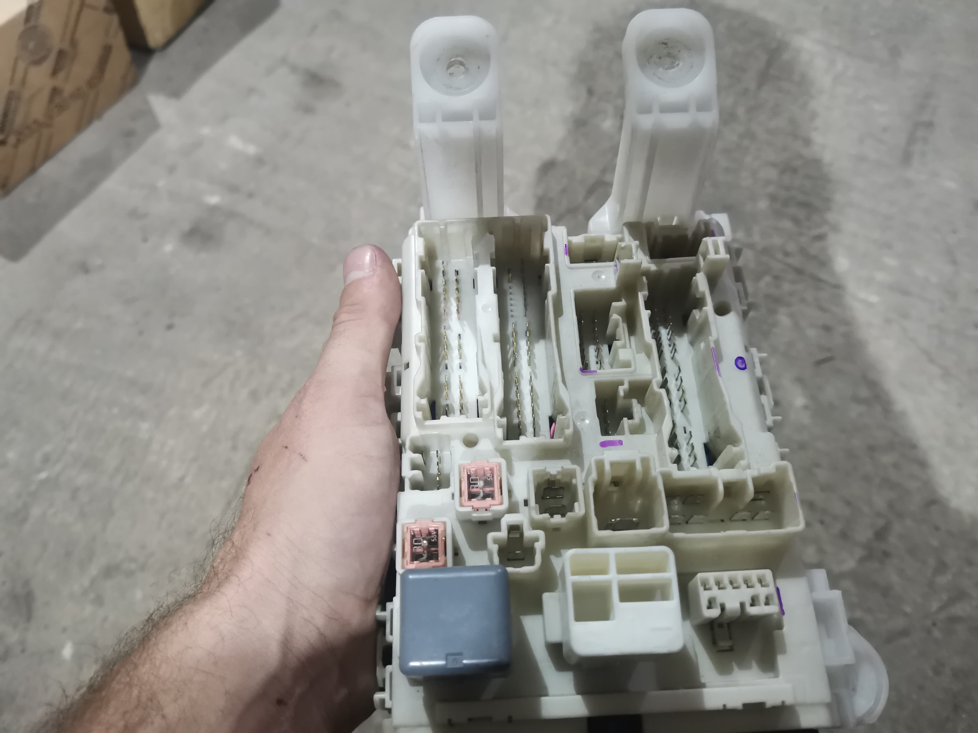

Давай я тебе внутренности покажу покажешь где там реле. Че спорить то, я там реле не нашел.
Да интересно посмотреть внутренности. Если есть возможность, то покажите.
Да конечно. Дома буду сфотаю.
На правом руле он (главный ЭБУ кузова) легко меняется. А на левом нет.
И в нем же еще 4 реле стоит. Может в них дело?

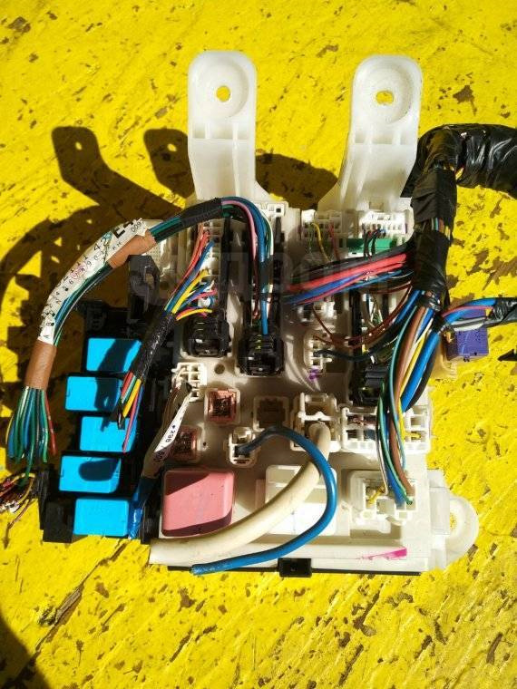

7 реле. 5 синих 1 фиолетовое 1 коричнивое (либо серое у кого как) тоже думал проблема в них Но нет когда их поменял эффекта 0. Синих может быть и 4 тут от комплектации авто зависит.
Внутри этого блока 4 реле, в том числе реле бензонасоса.

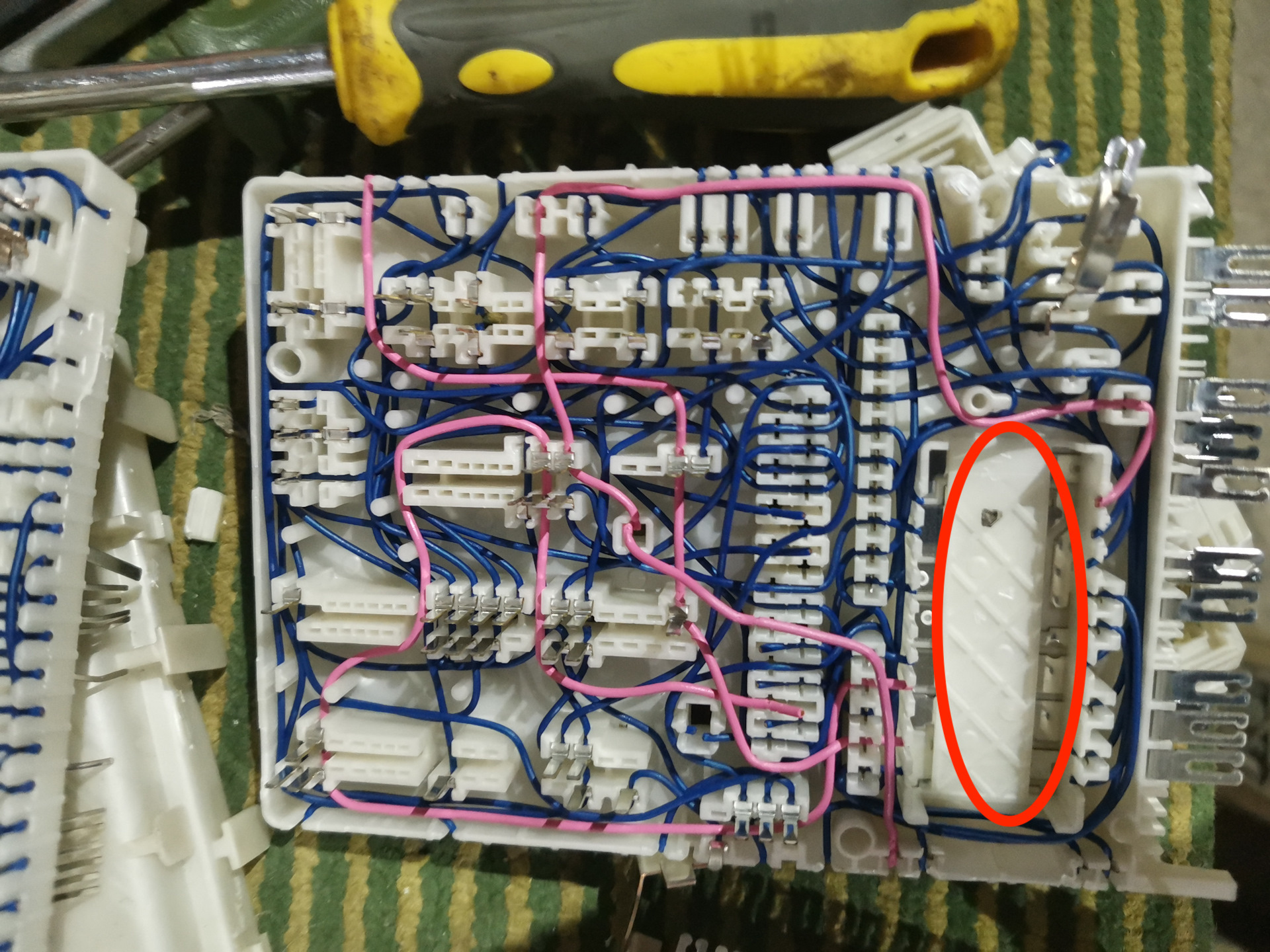

Внутри блока нет реле. Там две платы, куча микросхем и так далее. Варварским способом один разломал ради интереса. По красивому вскрыть не вариант все ломается =(
Я только 1 ушко сломал и открыл. Там не куча схем, а 1, и на ней как раз приппяно несколько релюшек.
Я снял заднюю крышку там одна плата. Она откручивается вытаскивается из той что спереди. Далее поливиним основной блок там две платы большая в которую вставляется та что в задней части и мелкая нижняя. Ни каких сменных реле там не нашел. А так даже большие белые крепления нормально не выходят основной корпус крошится.
