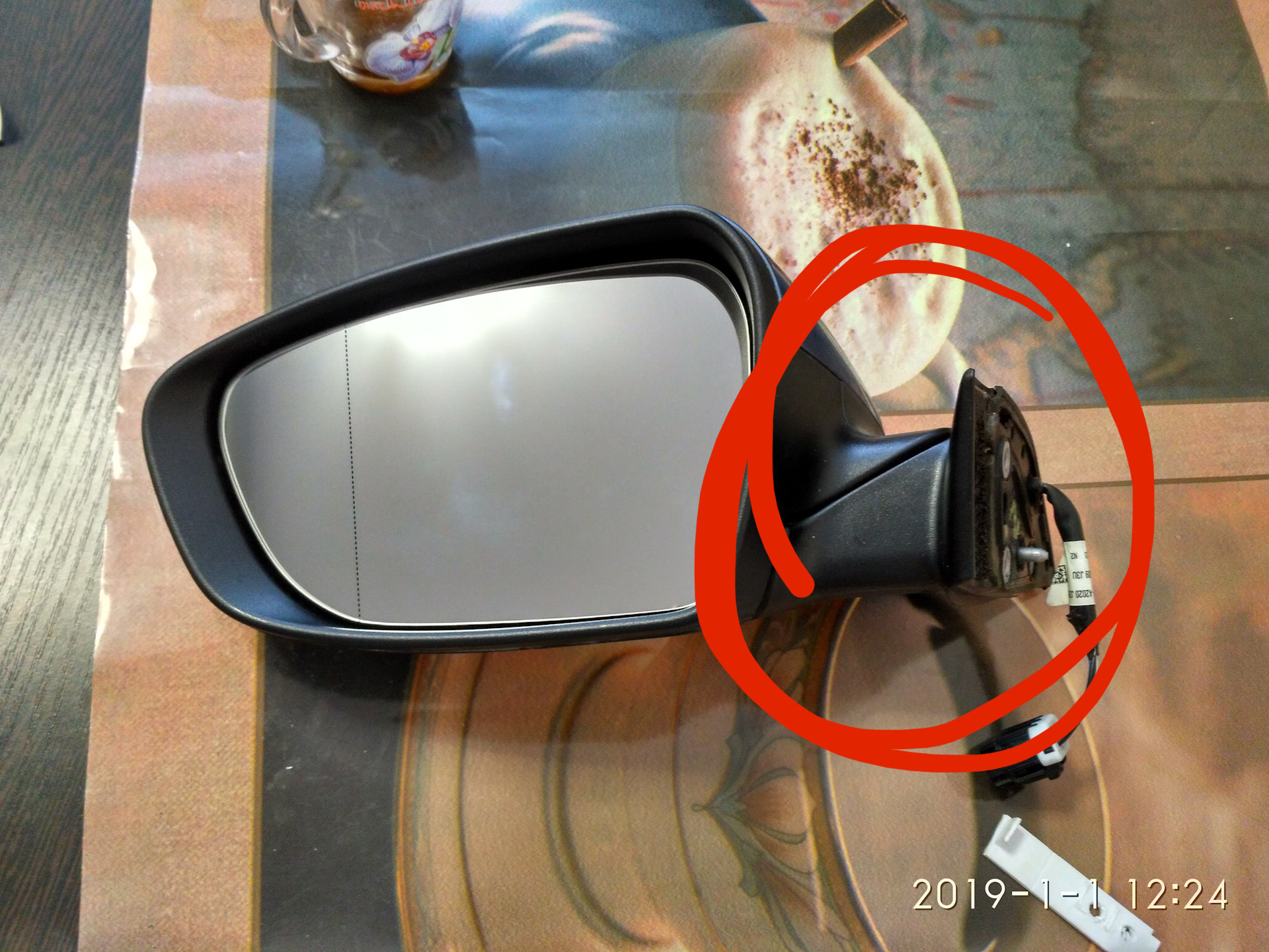

От «коллег по цеху» знаю, что угол обзора у зеркал от праворукой машины другой. И для того что бы установить зеркала от праворукого сида необходимо заменить кронштейн зеркала. На авито приобрел 2 разбитых зеркала (левое, правое) стоимостью от 1000-1500р с целым кронштейном. Так же были приобретены кнопки складывания зеркал — 2000р.

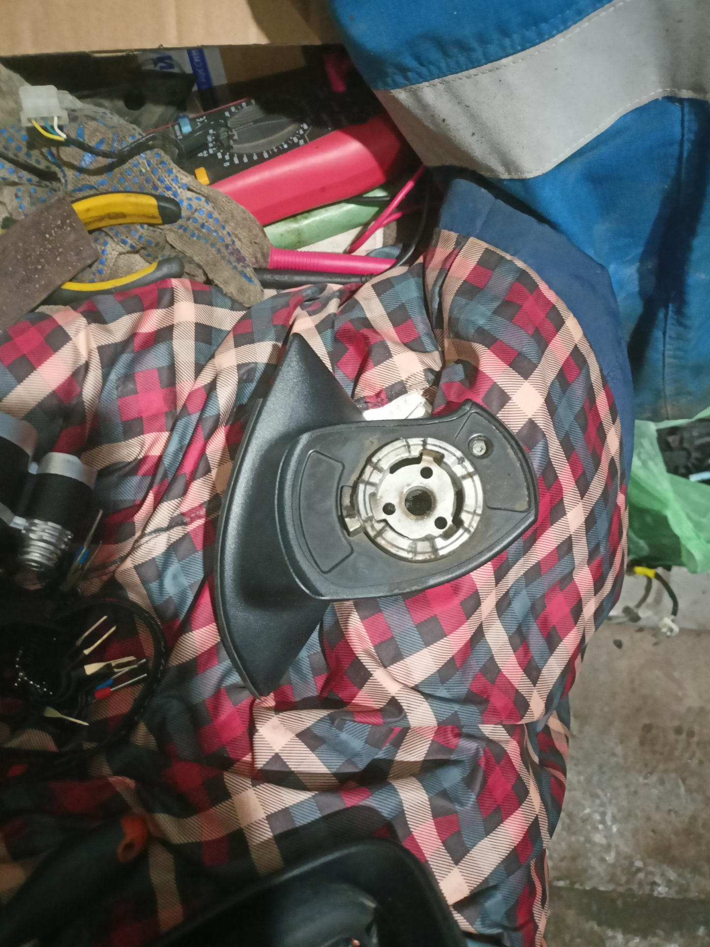

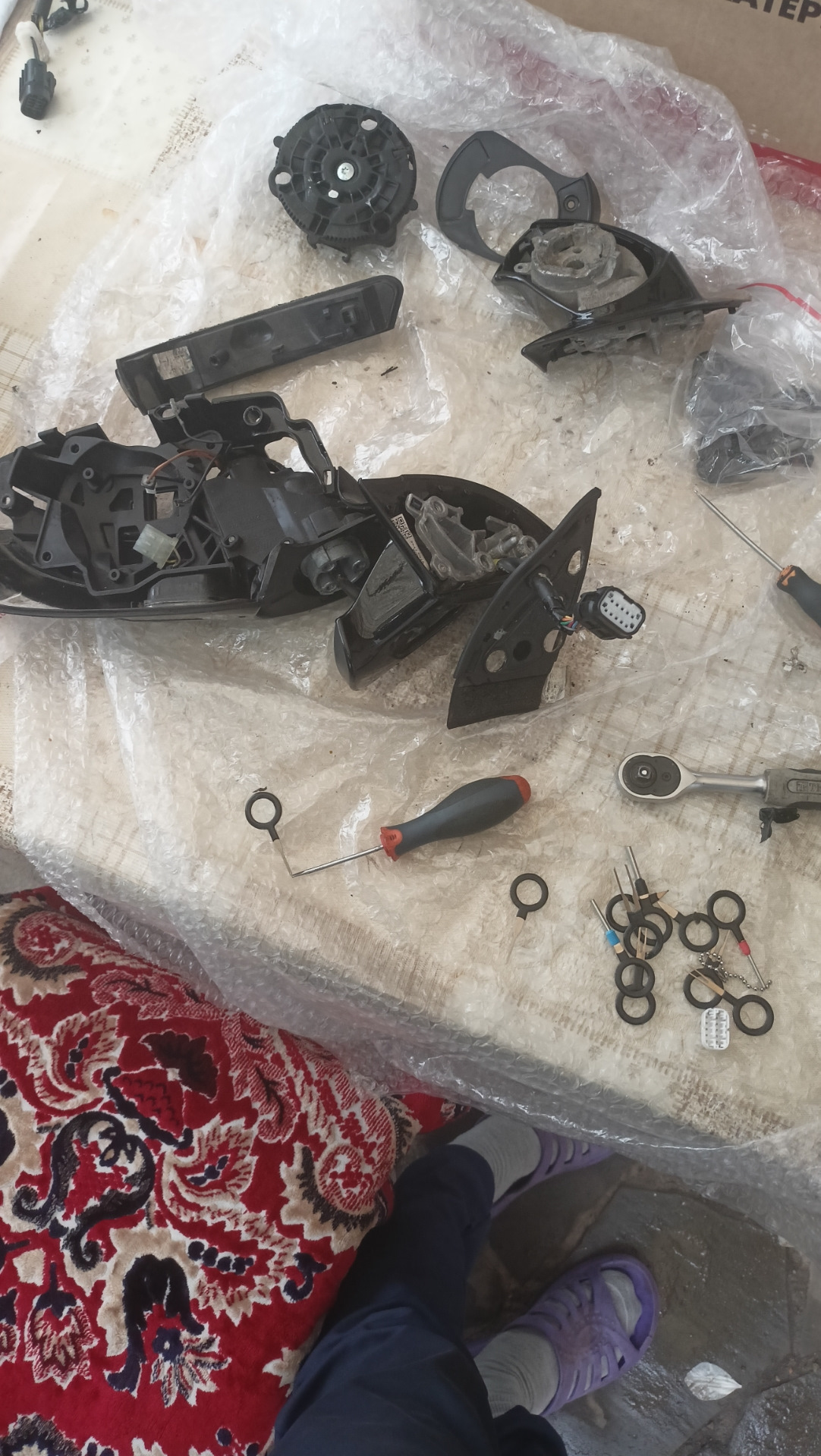

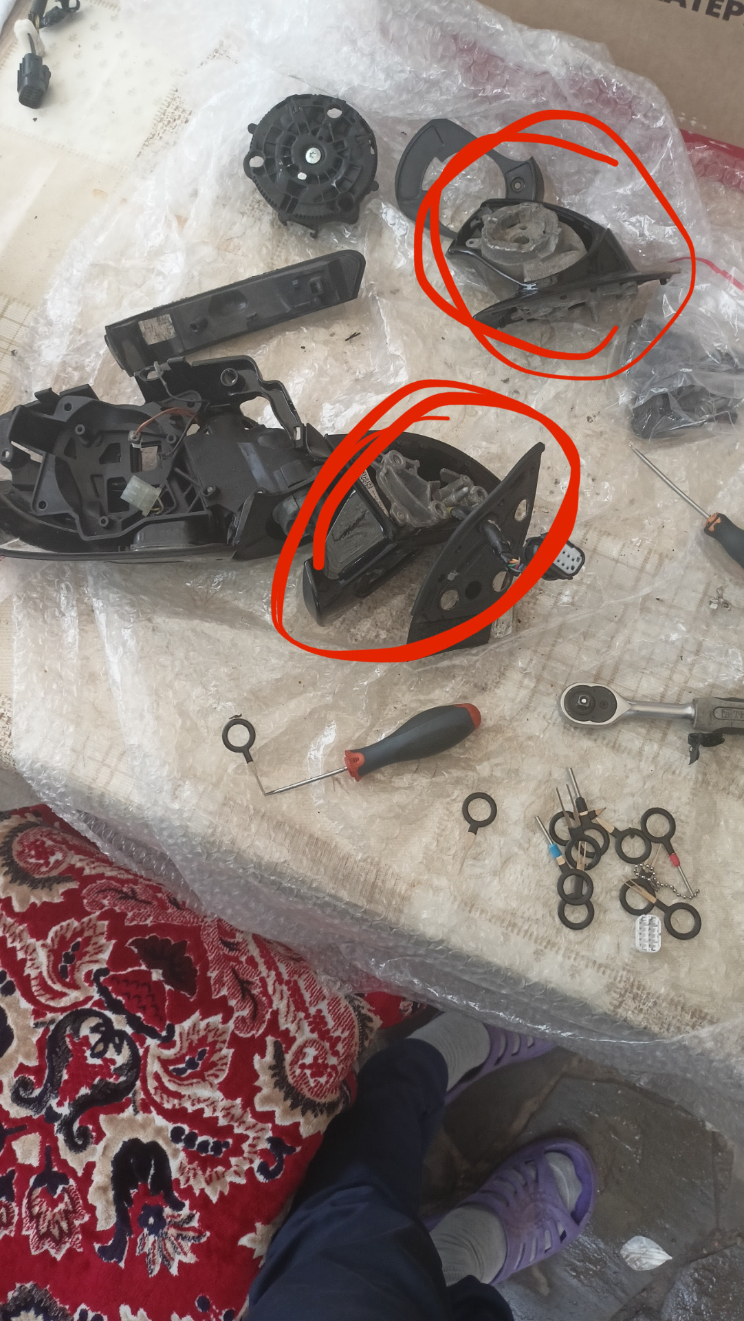

После малярных работ перебрал зеркала.
Информацию по установке зеркал черпал из записей: RomkaNtlne, Deemonn33, Voltick, VADIM53-71, pamba, llyaLimonov, AmirHan17.

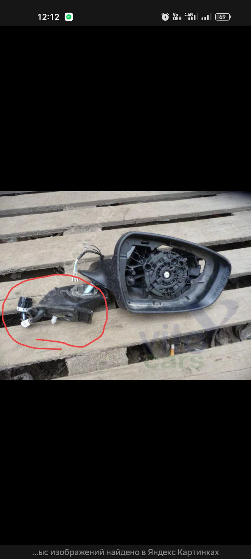

Добрый день! Попал в такую же ситуацию с левым зеркалом от пруля. Вы написали, что необходимо заменить кронштейн зеркала.
Можете объяснить, какую именно часть? ( ту что на фото?)
Эту часть, что на фото надо менять полностью (пластик и внутри алюминиевый кронштейн). Ставить надо также от левого зеркала только от леворукой машины.
Понял. Сам зеркальный элемент подойдет от пруля?
Зеркальные элементы одинаковые, угол обзора меняется только из-за кронштейна
