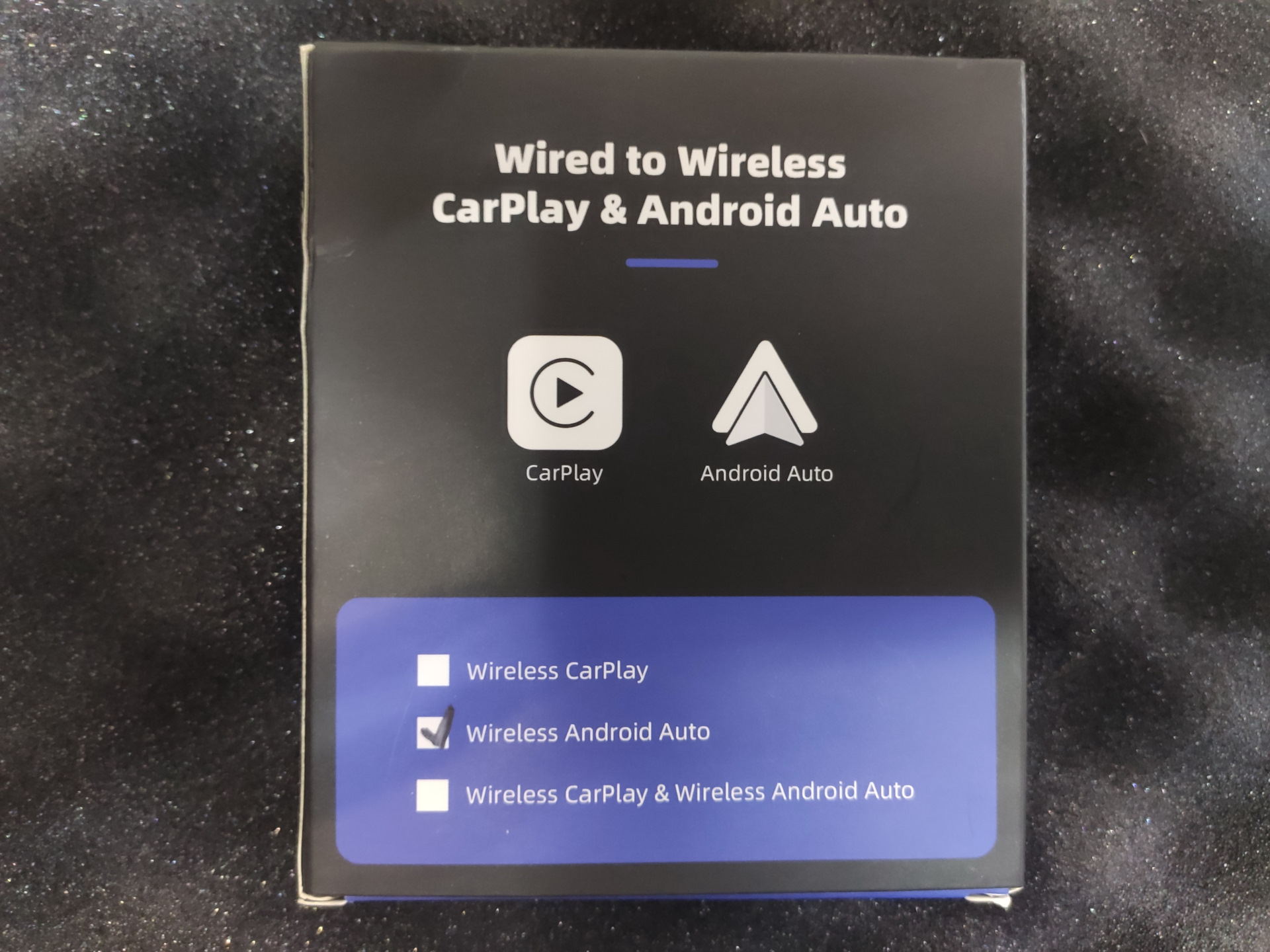

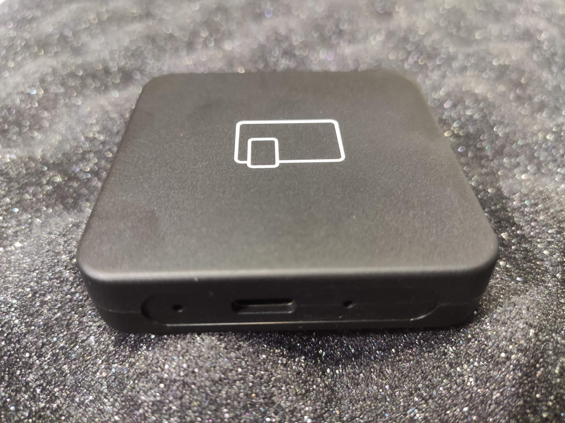

Итак данный гаджет называется EKIY A1 mini, размером чуть больше коробка спичек, имеет один разъем USB Type C для подключения к USB разъему магнитолы, один светодиод сообщающий о работе устройства, кнопку сброса и два кабеля в комплекте USB TYPE C — USB TYPE C и USB TYPE C — USB. Так же имеется инструкция по подключению, но в моем случае лежала инструкция по подключению к Apple Carplay. Пришлось подключать методом тыка, потом написал продавцу и он на почту через пару дней выслал pdf-файл с инструкцией по подключению к Android Auto, но к тому времени уже все работало и так.
Далее пойдут слайды
1. Сама упаковка
2. Задняя стотона
3. Содержимое
4. Вентиляционные отверстия на коробочке
5. Порт Usb Type C

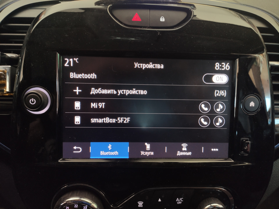

6. Коробку приклеил на двусторонний скотч в нишу для телефонов
7. Провод от коробки соединил с разъемом USB, выведенного от заднего разъема mini-USB магнитолы под бардачком.
8. Далее на магнитоле в разделе добавления новых устройств Bluetooth жмем + и добавляем новое устройство: SmartBox 5F2F, если выдаст код подтверждения — соглашаемся.
9. Судя по инструкции через несколько секунд на экране магнитолы должен появится интерфейс Android Auto

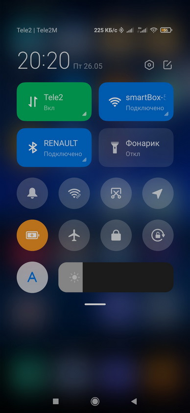

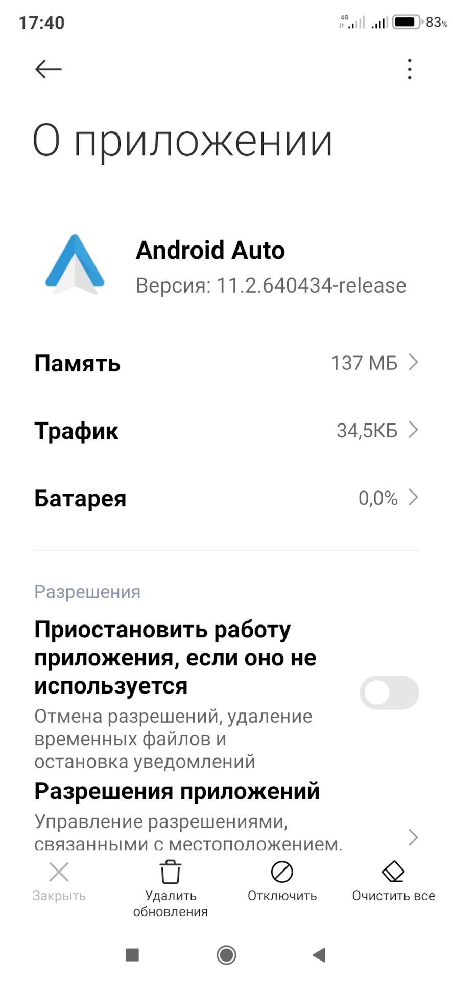

10. Но инструкции у меня на тот момент не было, поэтому в настройках Android Auto в разделе для разработчиков я нажал галку "Беспроводная связь с Android Auto" :
11. Включил на телефоне Wi-Fi и соединился с коробкой по Wi-Fi
Последовательность слегка могу путать, т.к. подсоединял с неделю назад

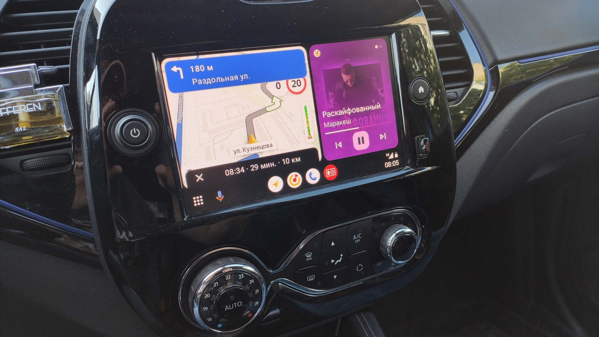

12. В общем коробка в итоге подключилась к магнитоле и интерфейс Android Auto заработал
13. Ваш телефон при всех манипуляциях должен остаться в списке Bluetooth устройств

Открываете дверь авто, при этом магнитола начинает просыпаться, все что нужно — это на телефоне включить bluetooth, после чего телефон мгновенно соединяется с коробкой, затем на телефоне сам включится WI-FI, если нужен навигатор то — включаем жмем на значок GPS на телефоне.
На экране магнитолы высветится надпись Android Auto и сообщение "SmartBox 5F2F — устройство отключено", что в переводе с китайского на русский видимо значит, что устройство все-же подключено! Все подключение занимает доли секунды.
Кнопки джойстика на руле работают, как и голосовое управление на руле, звонки принимаются и отправляются, да и вообще эта коробка работает идеально, по сравнению с тем, как работал тот же самый телефон, подключенный по проводу к Android Auto.
В общем девайс очень годный! И по идеи должен работать на любых магнитолах, где есть штатное Android Auto.

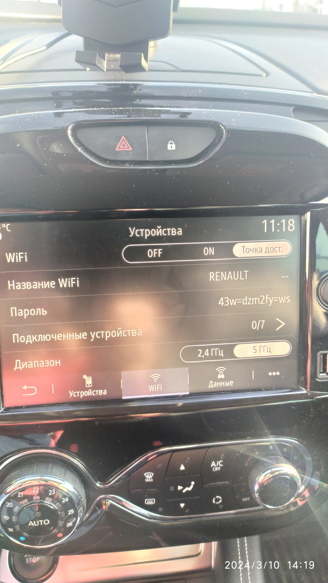

Подскажите пожалуйста кто знает каким образом телефон раздает интернет на андроид авто? Точку доступа по WI FI активировал на ГУ, а на телефоне нет устройств для раздачи интернета. И соответственно нет ТВ, Ютуб, и браузера… По проводу всё есть! ( Через приложение Fermata для Андроид Авто) Всем кто знает в чем дело Спасибо за ответ!

А в самой магнитоле, где устройства Bluetooth, как у меня на предпоследнем скрине, коробка отображается как Smartbox?..

Опишу для своего телефона Xiaomi Mi 9T
1. В телефоне заходите в меню "Настройки"
2. Далее ищем меню "Приложения"
3. Переходим в меню "Все приложения"
4. В строке поиска набираем: Android Auto
5. Перелистываем до самого низа и нажимаем на строку "Настройки в приложении", после чего попадаем в само приложение Android Auto
6. Опускаемся в самый низ, до слова: Версия 11.2.640414-release, (у Вас может быть другая версия)
7. 10 раз тапаем на слове "Версия 11.2…", пока не выскочит окно "Изменение настроек", там нажимаем "ОК", после чего включится "Режим разаработчика".
8. Теперь перелистываем в самый верх окна, Справа в окне от слов Android Auto нажимаем на значек "3 вертикальные точки", переходим на строку "Для разработчиков", и в самой верхней строке ставим галку напротив строки "Беспроводная связь с Android Auto", после чего выходим из приложения.

В блютус устройствах магнитолы появилась? В настройках Андройд авто, в проге, которая на телефоне wifi, включен?
Да, всё так, но магнитола упрямо подключается к смартфону и не хочет к приставке. В андроид авто пишет подключение Renault. Мало того, теперь эта бл@дская магнитола не хочет и через шнурок подключаться ) Я вырву её завтра наверное и утоплю в пруду.
И да в блютуз устройствах она определяется ни как у Вас.
Завтра в машине буду, постараюсь все отфоткать, как у меня
Всё, заработала. Сук@, всего лишь выключил и включил телефон на пару минут.

Подскажите, а если ребенок на заднем сидении с планшетом, я со своего телефона могу интернет раздавать, ну когда включаешь на Самсунге А50 точку доступа, то отключается wifi. На море летом ехать, думаю как всю машину интернетом обеспечить
Привет, так не получится, либо раздавать интернет, либо подключатся к беспроводному AndroidAuto, но можно всегда взять с собой 2-й смартфон, под раздачу Интернета.
В магнитоле есть модуль Wi-Fi 5G, но он не активирован, если его активировать, то возможно из магнитолы, можно сделать точку доступа для всех устройств в авто, надо будет проверить, как время будет. Т.е. от смартфона через коробку, Интернет идёт в магнитолу, а в магнитоле уже включить точку доступа Wi-fi, для других устройств в авто. Такая идея у меня пока, как-нибудь попробую активировать Wi-fi в магнитоле, на предмет раздачи Интернета
