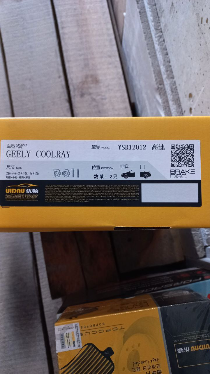

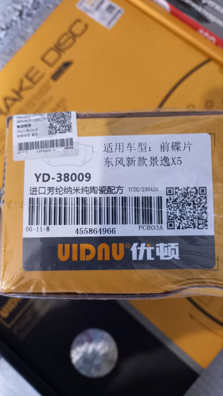

Привет скинь фото с артикулами дисков и колодок. Спасибо заранее
Привет! А откуда ты знаешь, что они у меня есть? 🤔
Они на коробках должны быть
Привет, лови! Колодки YD-38009, диски YSR12012
Спасибо!
