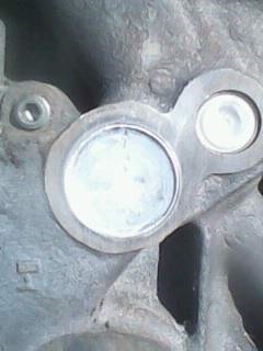

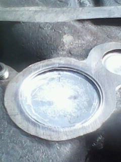

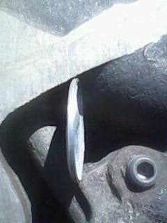

В общем делать так делать, иначе это не ремонт, вынул мотор купил новые втулки и отвез блок на перевтуливание сделали все классно результатом доволен очень но проблема была найти новую заглушку блока под распредвал в итоге родную не нашел, а старая не держалась совсем и выгибал и что только не делал. Объехал все грузовые магазины в поиске чего то похожего в итоге найден оптимальный вариант но под доработку на токарке родная заглушка диаметр 55.02 нашел заглушку блока водяной рубашки с МТЗ 80 или Д 245 кому как ближе. Оно в диаметре 56мм, Едем к опытному токарь со старой заглушкой и новой заготовкой. говорим что нам надо и через пол часа забираем деталь и радуемся что проблема решена.Проточил наружный диаметр с + примерно 2,3 сотки для запресовки, и по длине юбку обрезает почти под корень желательно сделать с 1 го раза потом заглушку не зажмешь.
Посадочное гнездо очистил до металла обезжирил и промазал эпоксидкой запресовал и красота.

а заглушка для наглядности что не родная а совсем иная…
