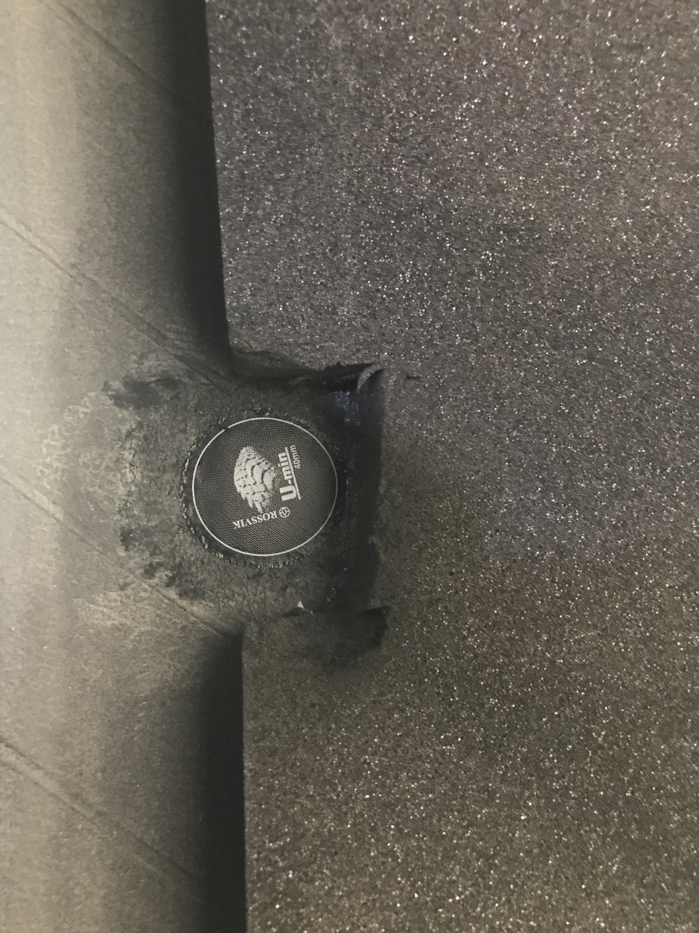

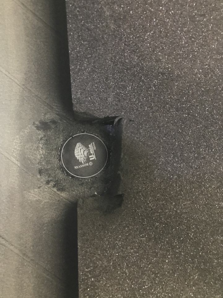

До первого прокола 😄✌️
Ремонт проколов ничем не отличается с шумкой и без, уже много на драйве обсуждали.
Ну, я не читал эта обсуждения, но видится так, что на шиномонтажке сдерут и испортят в процессе ремонта прокола, и все
Лучше тогда почитать. Аккуратно отклеят, вулканизируют участок прокола и снова все на место. Иначе все самые крутые и дорогие фабричные шины именитых брендов серии акустик были бы одноразовыми.
TSARIVAN
Это смотря кто как прокол ремонтирует. Если заплатка то сдирать, если жгутик разницы нет.
Сдирать же будут только окошко, где будет заплатка, не всю шумку. И потом на место приклеить не проблема
