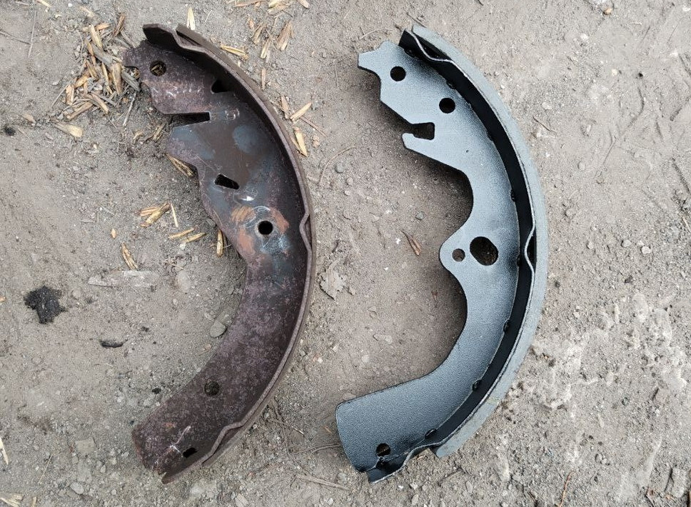

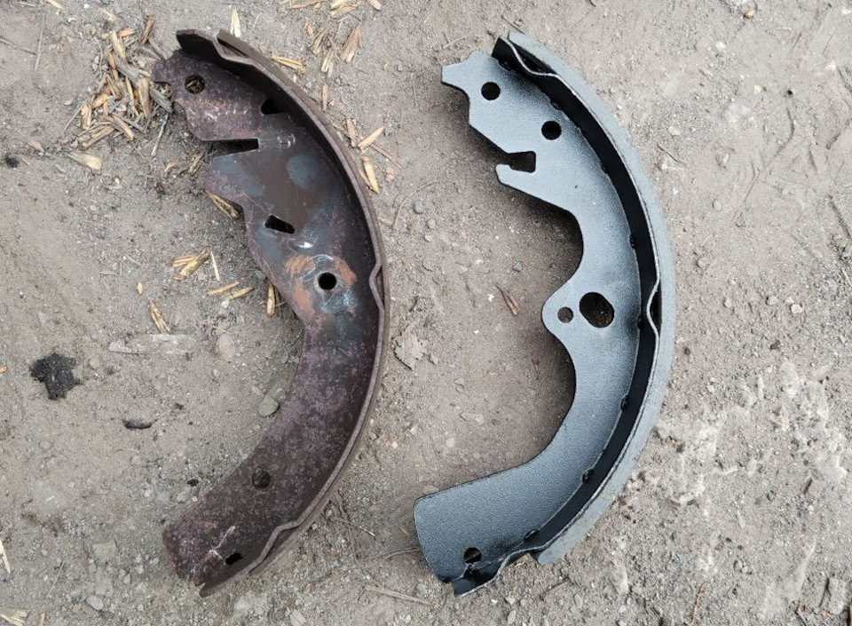

Ширина, 45 мм
Диаметр 260 мм
Оригинал.
0K 045 26 38Z (комплект 4 колодки)
Был случай, по номеру оригинала приехали колодки с оторванными накладками.
Аналоги проверенные.

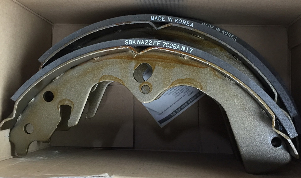

3. Sangsin Brake SA018.
Выхаживают 77 000 км.

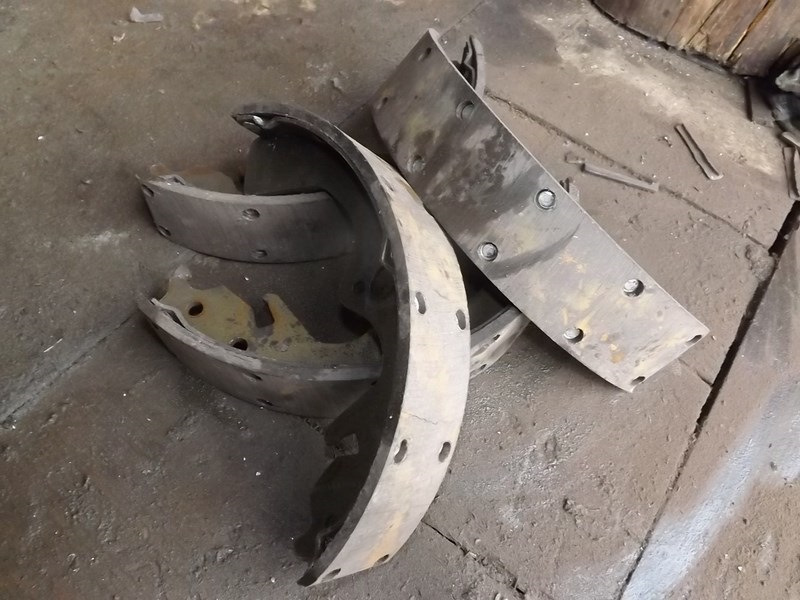

Накладки.
Заменители.
1. ВАЗ 2101-07 (классика).
Проверены только на дорестайле, там подходят почти идеально, ничего резать и пилить не надо.
2. УАЗ-Патриот.
"Накладки уазовские чуток шире и длиннее. Они больше — надо обрезать, да и по изгибу немного не такие. В принципе, за неимением других можно и эти наклепать. Лишнее по длине отрезаем (сантиметра 2) болгарочкой или ножовкой по металлу.

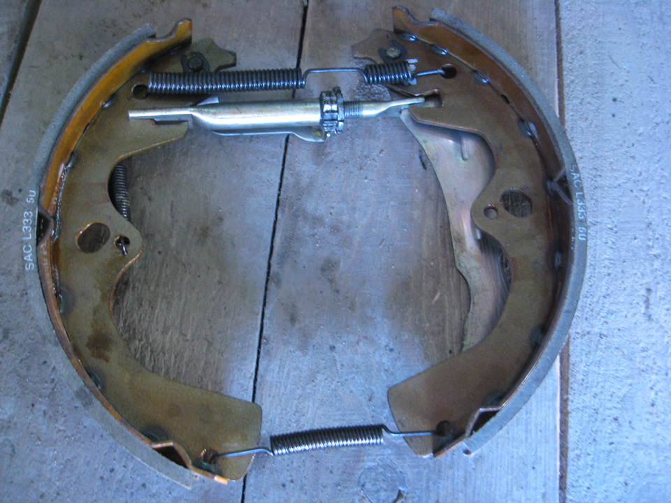

Пружинки.
Опыт: "При смене колодок свернул шею одно из пружинок, что придерживают колодки, не дают им тарахтеть. Заказывать дорого и долго. Выход нашёлся. Превосходно изгибаются как надо и подходят по длине и по сечению спицы. Обычные велосипедные спицы. У меня нашлись ещё советского производства, довольно хорошо пружинят и при однократном сгибе не ломаются".
