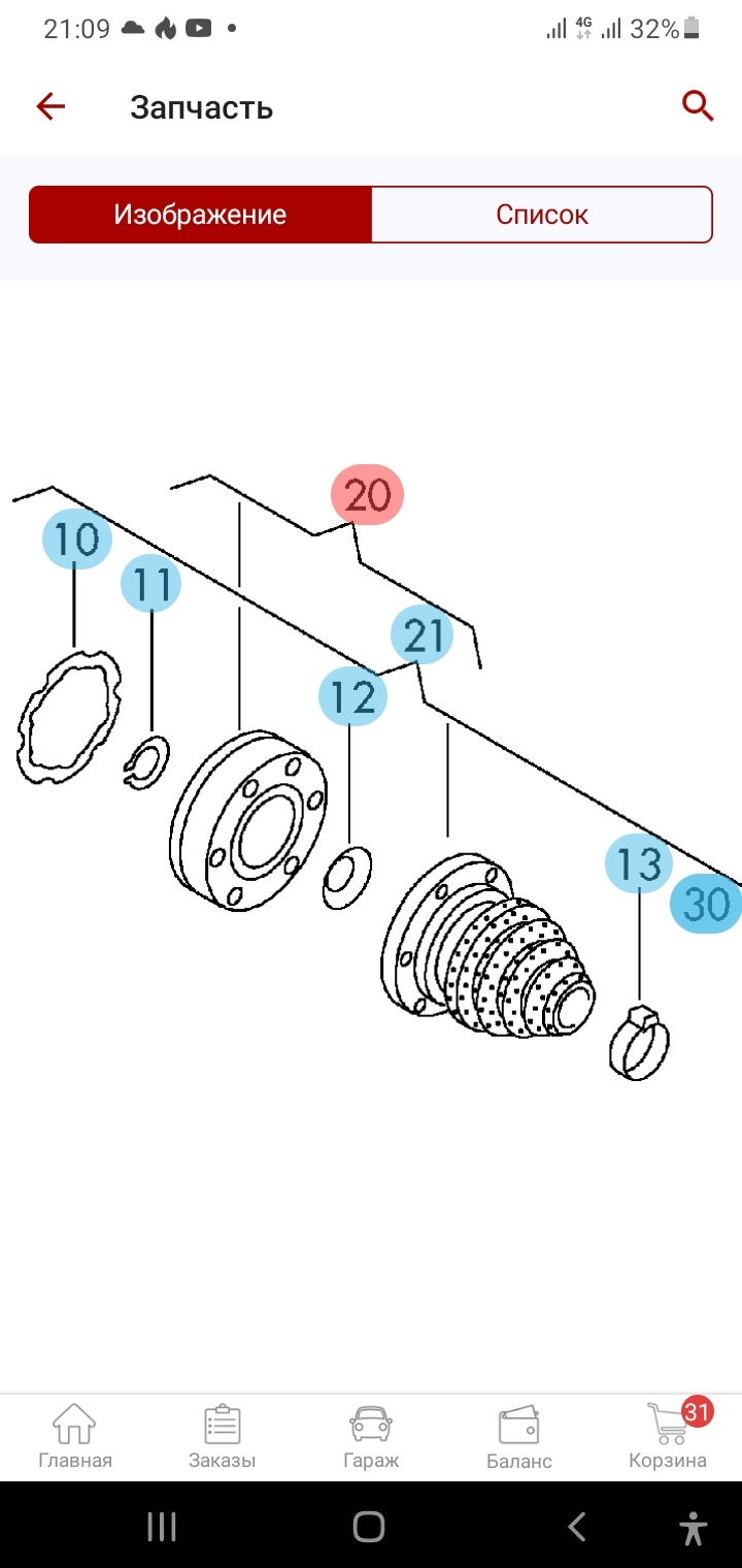

Сегодня из по капота подергал внутренние шруса, левый конкретно болтается, правый лучше, как быть? Менять шруса или лезть дальше в мкпп?
все что дальше винтов — фланец
если болтается фланец — подшипники диффа уехали
если болтается привод — привод уехал
вроде всё просто, осталось понять что именно болтается

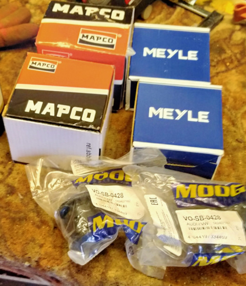

Подшипники дифференциала, шрус в норме, уже заказал детали, ищу мастера
