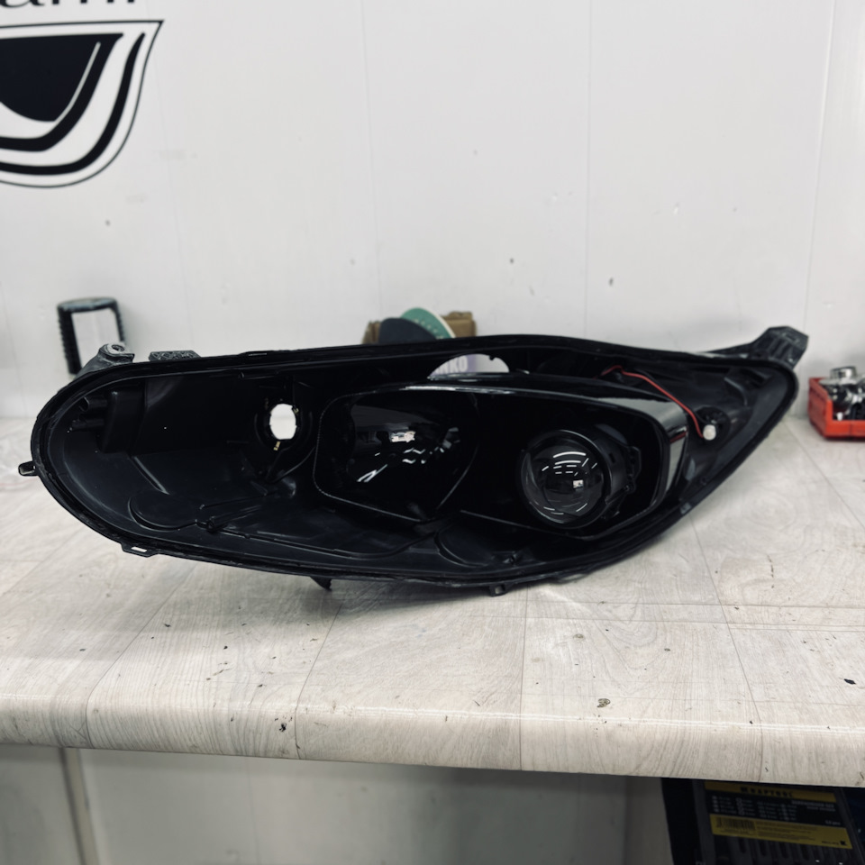

Разобрали корпус фары догола, маски и отражатели в малярку, краситься в черный глянец. Черный мат не захотел, машина бы потеряла в "дерзости", не забывайте, что я крашу и отражатели тоже! Убрали хром и под окрас. Катафоты оранжевые тоже притонировал на 20% где-то

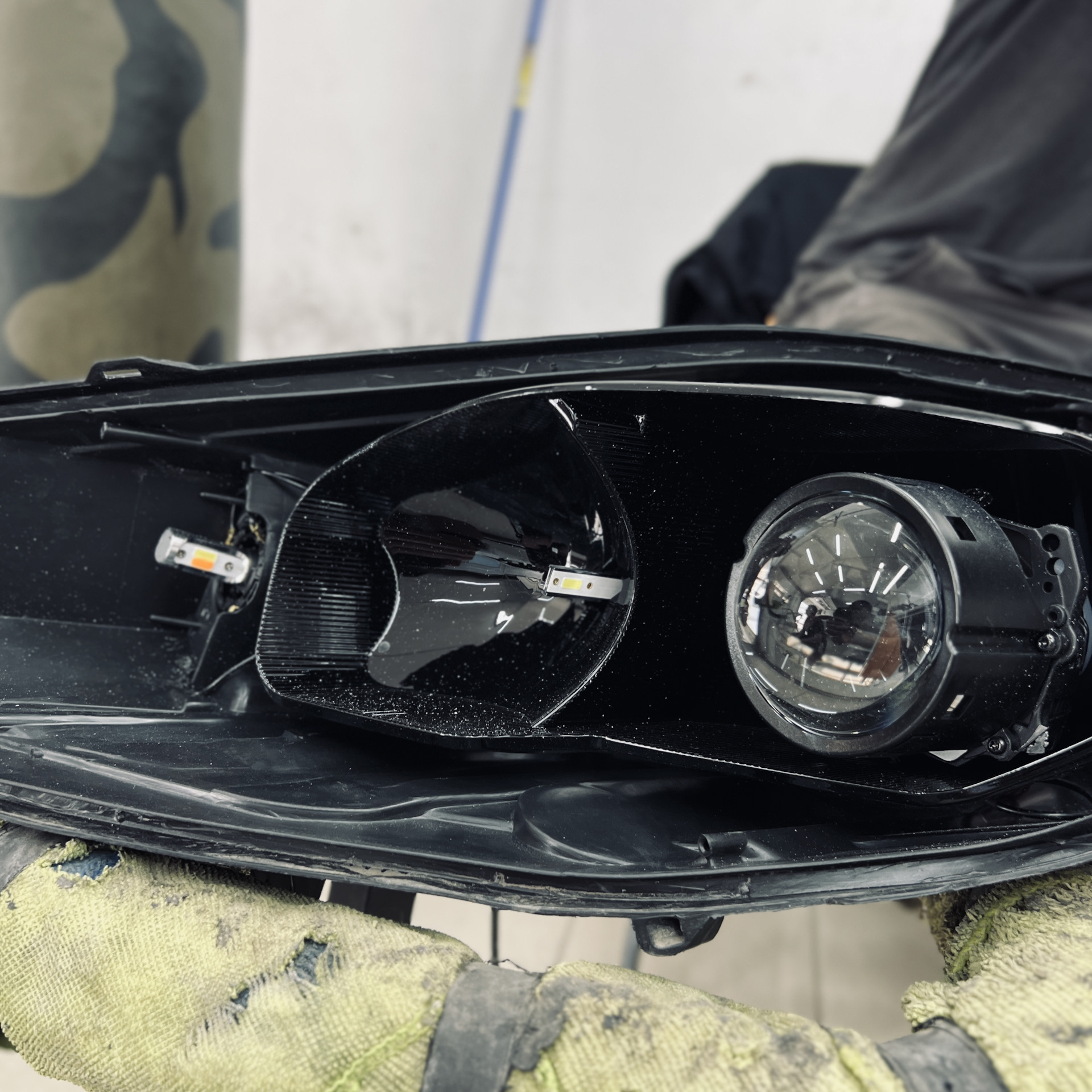

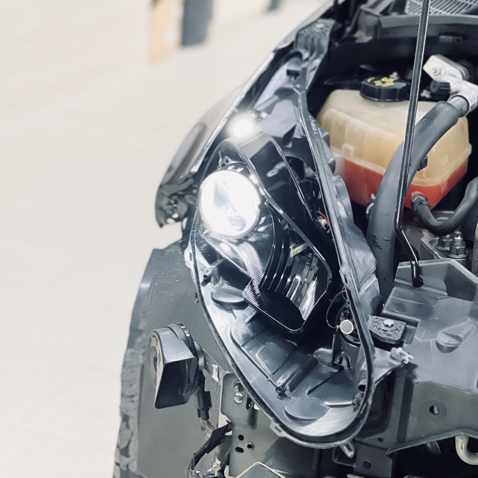

Как все высохло приступили к сборке, где собственно и начинается самое интересное. Решили посадить линзу на хвостовик, все ок, ставится, бомба, накинули на машину, накидывают стекло…
а стекло не ставится, линза не дает ему даже и близко сесть в пазы. Заново все разбирают и начинают сажать на рамку, как второй 100% вариант Б. Но хералысого не тут-то было. Маска слишком узкая, туда просто нет возможности установить рамку и линзу, а еще нужно накинуть бленду. И тут начинается кастом
Долго резали, подгоняли, опять резали и подгоняли. По итогу все село! Все ок! Ура

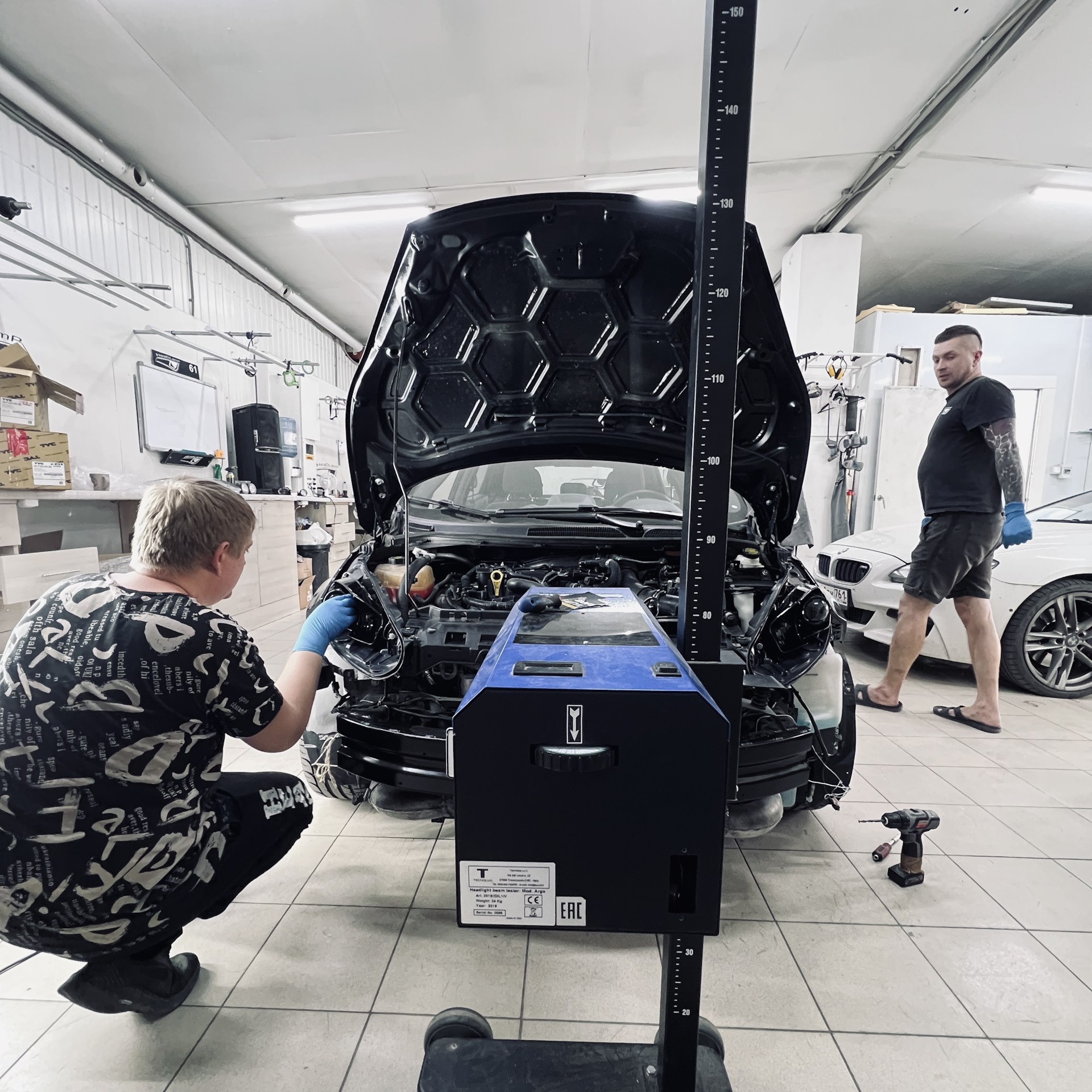

Настраивают свет финально, перед закрытием стекол

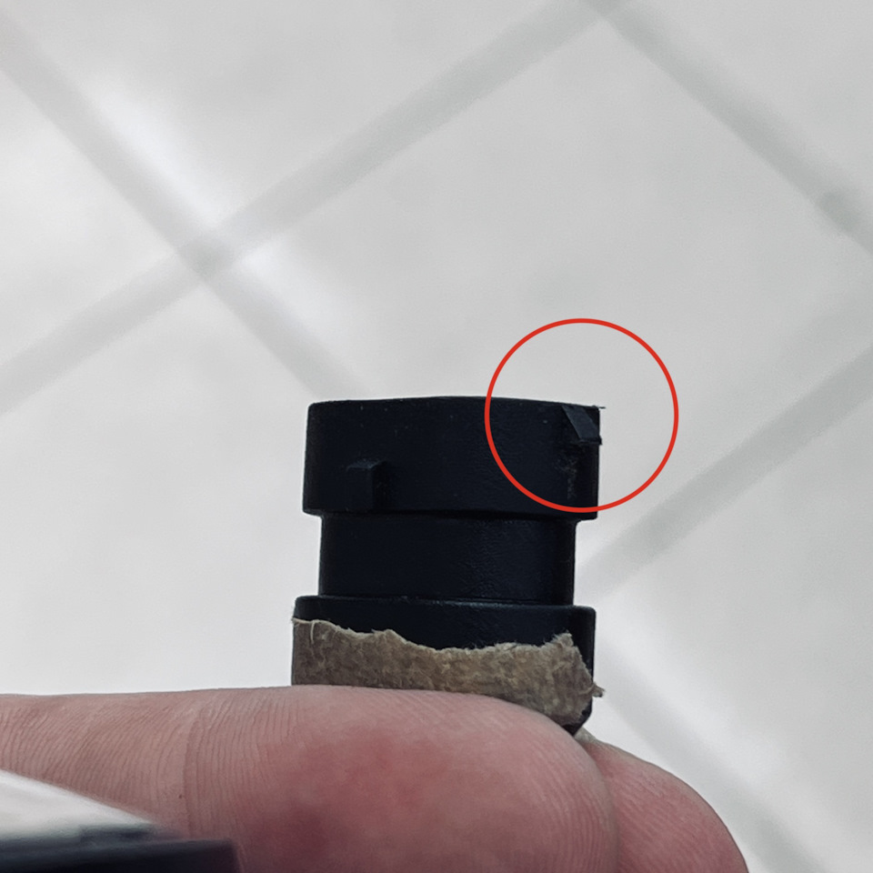

свет конечно огонь! Разница небо и земля по сравнению с галогеном. Но после гранты. я все равно не так доволен. Поездил недели две и пишу, что наверно буду ставить и BiLED ПТФ как мне ставили на гранте, а пока я купил себе тумаки ледовские, исключительно как ДХО. Пока не подключил, но об этом чуть позже, расскажу как это сделать и покажу через 5-ти контактное реле. Защелки на разъеме пришлось чутка подрезать, из=за большой длины не попадали в паз ответного штекера FiST
Мне для трассы важен дальний свет. Ребята сказали ок, сделаем тебе красоту! В итоге у меня в трех секциях дальний свет! Линза понятно она билед, тобишь шторка открывается и включается дальний. Дальний остался дальним, но черный отражатель уже играет роль вспышки, а вот с отсеком, где были поворотник/габарит немного переделали схему. Вставили двухрежимную лампу, где поворотник остался поворотником, а белый свет, который изначально задумывался в этой лампе производителем как ДХО, кинули на дальний. патрон разобрали, чуть пришлось тоже доработать его.
Габарит перенесли на боковой катафот, где вставлена лампа. Его переподключили через диод как ДХО: он загорается, как только запустишь двигатель, но он работает и в режиме парковочного света с общей подсветкой в штатном режиме. Электрик тянул провод с этой фишки, какой провод не знаю, 14 или 15 разъем говорил…Не волоку в этом всем)))

А ты не помнишь маски резали ?
Да, тем более линза была большая. Маски резались будь здоров. И сажались на поксипол
Понял, спасибо большое
Inal2911
Ты не фоткал случайно как маску резали ?
Или если есть побольше фоток с этого мероприятия, скинь в лс
Неа бро, не делал. Ее резали два или 3 раза, с первого раза не получилось. Там момент еще, смотри, чтобы линза в стекло не уперлась
Да эт я все сделал, такая же маска как у тебя голову ломаю как её подрезать, щас подрезал вроде встает, но не до конца
Ее жестко резали…
Жопу ей резали ?
Сужали ?
Только зад резали

Я взял 3 дюйма…они не лезли. пришлось резать сильно маску, а то стекло не садилось. Поэтому уточни момент, 2.5 дюйма или 3 брать
3 дюйма залетает у нас и маски какие возьмёшь подрезаются и все, нет проблем.Все дело в расстоянии от рамки линзы до конца чтоб они уместились
