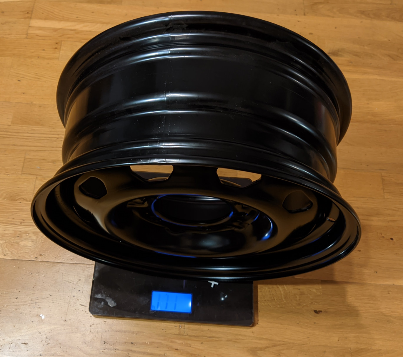

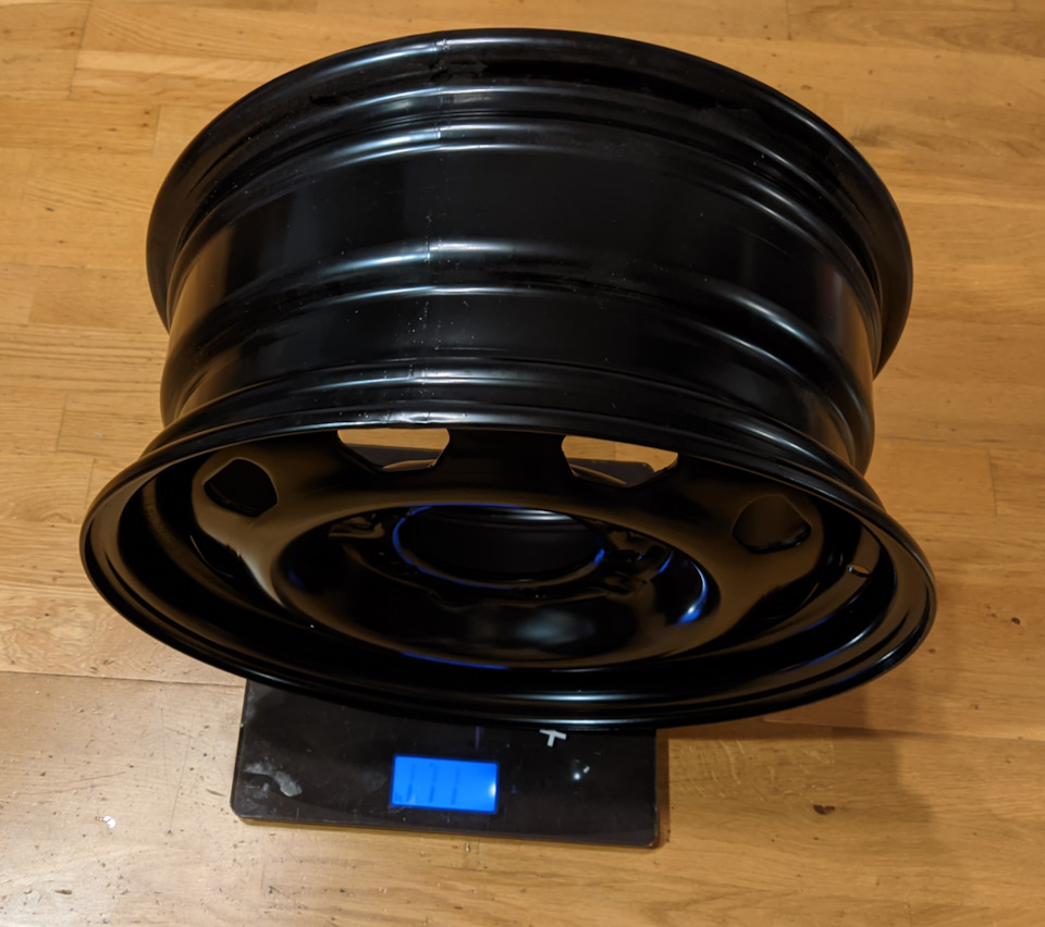

Поэтому, я неспешно, но стал готовиться ко 2-му комплекту шин. Для начала я купил диски — штатные
от 3160: TREBL LT2883D чёрные, 16" ET +22 6J. Они оказались прямо заметно легче моих Стократ 16" 7j ET +20. Стократ весит далеко за десятку, эти же укладываются в ~10кг/шт. Да металл на них тоньше, но много людей ездит по бездору на штатных дисках и всё с ними в порядке. И цена приятная — 2500р/диск.

Стальной диск 7 кг? !
Дайте два!
У меня литые в точно таком же размере тяжелее.
Спасибо за уточнение, опечатка, думал про рамы 10" и 7" для квадрокоптера и написал ерунду. Штатный штамп 6J весит около 10кг, 6.5j(на фото) — около 11.
