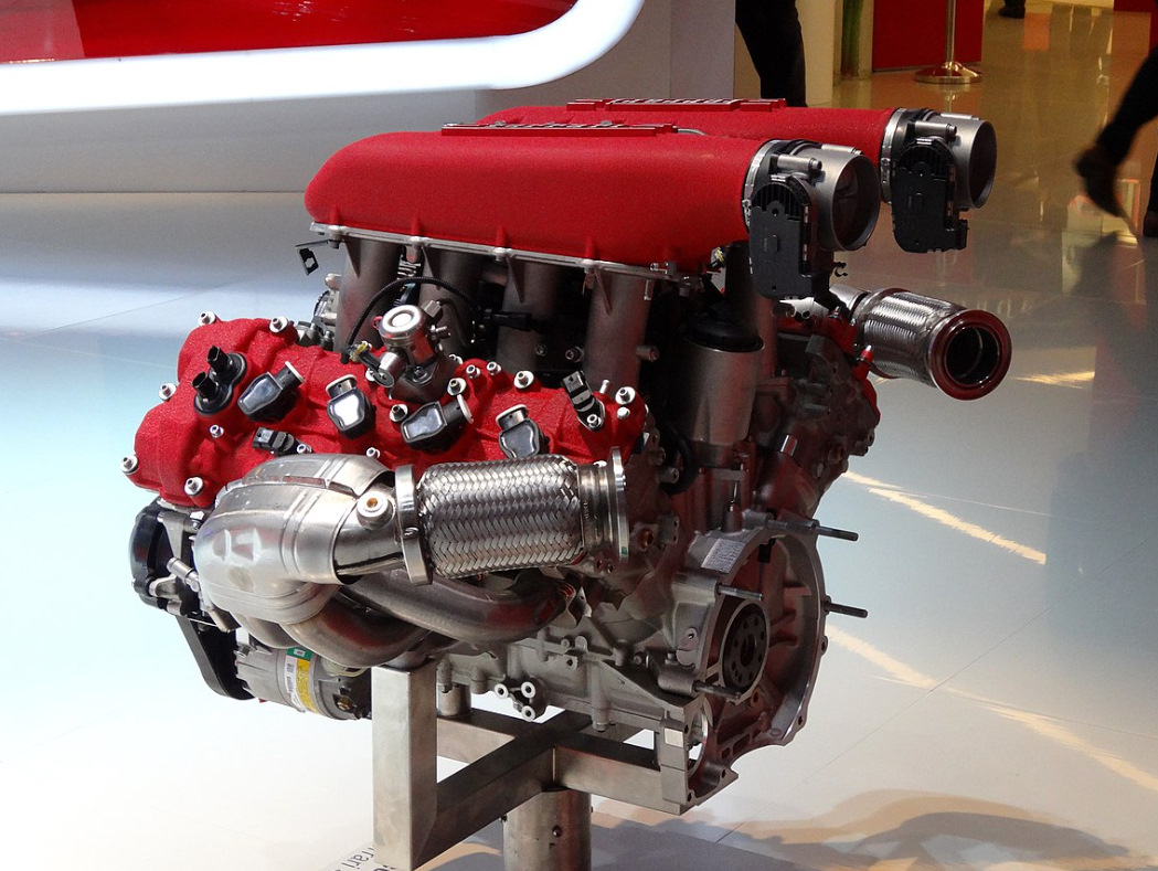

1) Начнем с двигателя. В "4P" стоит великолепный двигатель, один из лучших двигателей разработанный совместно инженерами Мазерати и Феррари, он носит название Ferrari F136, и в зависимости от модификации бывает с сухим картером (маслонасосом подающим масло в двигатель под давлением, что бы не было масляного голодания в затяжных поворотах), а так-же с традиционным мокрым картером (более надежен и прост в обслуживании), который стоит у меня. А так-же выдающим разную мощность от 400 до 600лс в зависимости от модели авто, на которой ставился. А ставился он много где:
— Мазерати 4200 (в том числе и Спайдер), Кватропорте 5, ГранТуризмо (в тч и ГранКабрио) и все спортивные модификации, такие как МС Страдале и S-ка
— Феррари Ф430 (в тч и Спайдер и спец.версии Скудерия), Калифорния и даже в 458 Италия (в тч версии Спайдер, и Спешале)
— Супер-кара Альфа-Ромео 8С Компетиционе и Спайдер
— Различных гоночных болидов в кольцевых сериях Феррари и Жилет Вертиго.
Серия двигателей F136 завоевало в общей сложности 8 наград на международном конкурсе "Двигатель года"., за надежность и ресурс его иногда называют "Итальянским UZ", однако не забываем, что в отличии от японца, он еще и безумно производителен, и снимает от 95лс с литра атмосферного объема (!). Конечно же он не распространен. Давайте все таки не забывать, что запчасти и расходники на феррари никогда не были дешевыми.
Пруфы:

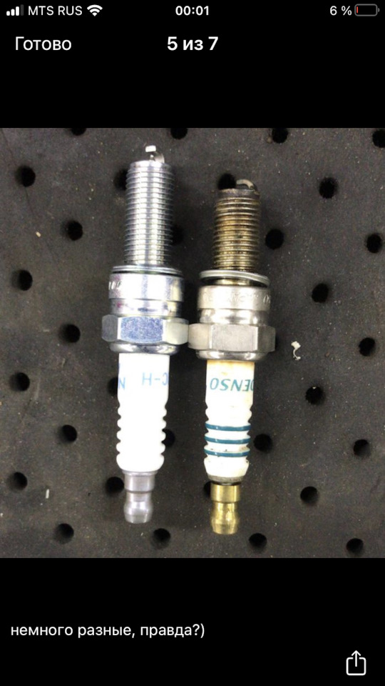

На видео либо не сток, либо стоят свечи от робота.
4.2 и 4.7 в стоке, по крайней мере, без нагрузки звучат идентично. Мотор поёт (воет).
Рыка можно добавить:
— x пайпом
— банками GTS.
— и по незнанию, установленными свечами от робота (требует срочного исправления)
Б**, походу у меня точно свечи от робота (или мотоблока?) стоят. У меня рык есть и сильные вибрации на диапазоне 1200-1700 оборотов
Рык и тупая педаль — скорее всего свечи.
Вибрация — скорее всего подушки.
Его колбасит на свечах, но новые подушки справляются с ней.

А как свечи влияют на звук мотора?
Справа свеча от робота.
Неправильная работа зажигания.
Эти свечи не перепутает даже слепой
Когда есть с чем сравнивать. Все каталоги выдают, что они взаимозаменяемы.
