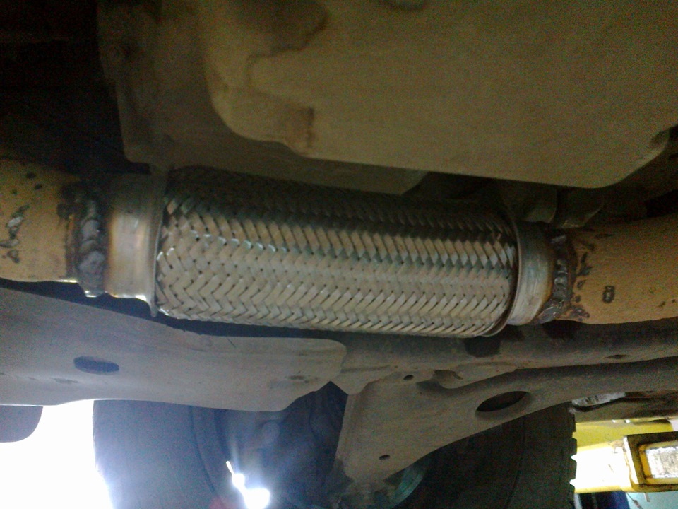

Стали мы несколько дней назад рычать под капотом. Сначала проверил на ошибки двигатель. Не обнаружились. Поехал на подъемник и увидел прогоревшую гофру. Труба в приемлемом состоянии. Заказывать новый узел — времени нет. В магазине купил гофру для huinai getz с размером 45-200, 3 медные гайки на 8 и прямиком к сварщику. Результат был заметен сразу, "злобный тигр" ушёл из под капота.
Ну и обнаружил, что отсутствует часть трубы, соединяющей оконечную банку. На средней части глушителя придётся наваривать "уши", так как старые прогорели или сгнили

Колено отсоединял? Или как переваривал
Сняли полностью глушитель. Откручивали его от катализатора. Срезали старую гофру, потом повесили глушитель обратно, новую гофру прихватили сваркой и сняли. На земле уже полностью обварили и установили в штатное место.
