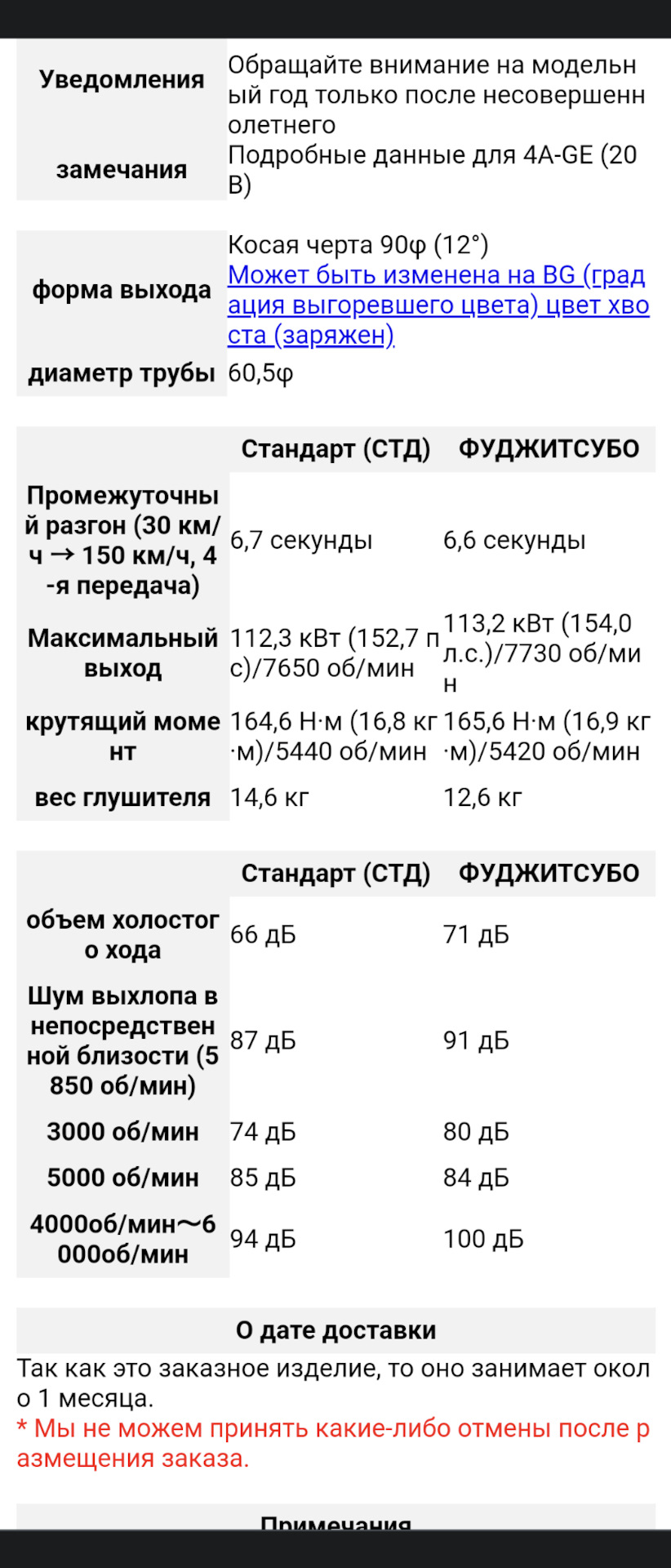

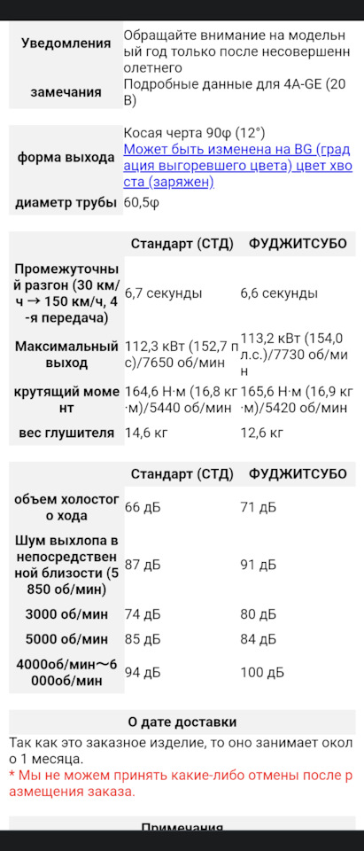

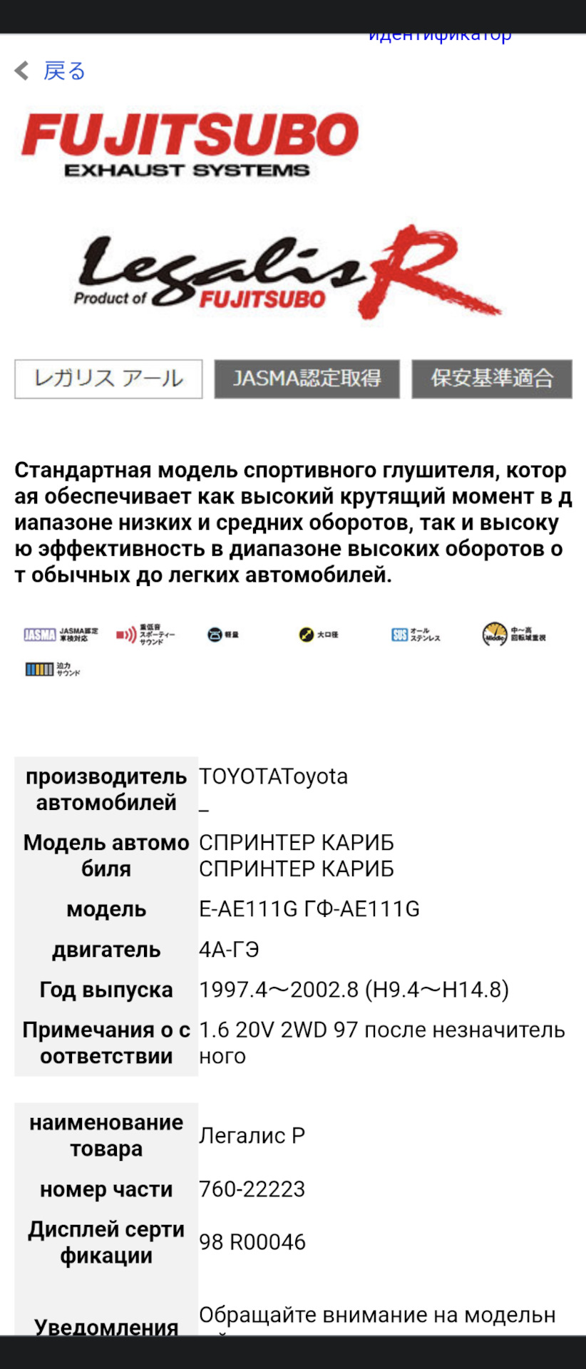

Круто, не спорю! А в чем отличия от 4АГЕ трассы? В двух словах, если не сложно
Nepomnyaschy1337
Вот кратко с иллюстрациями.
Эти трассы по сути вечные, как и родная. В наших эксплуатационных условиях срок уменьшится, но лет 20 наверно отходит))
