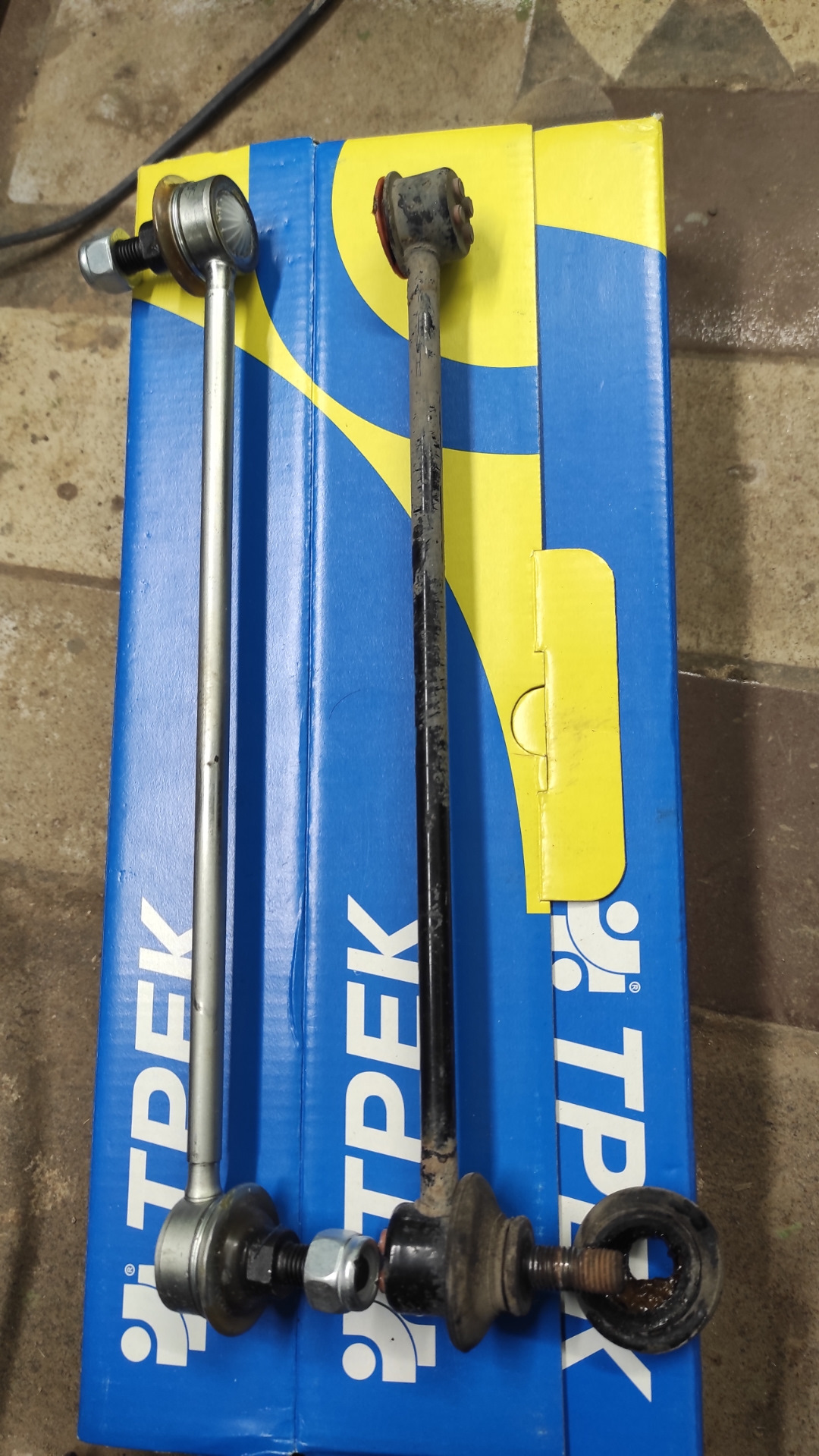

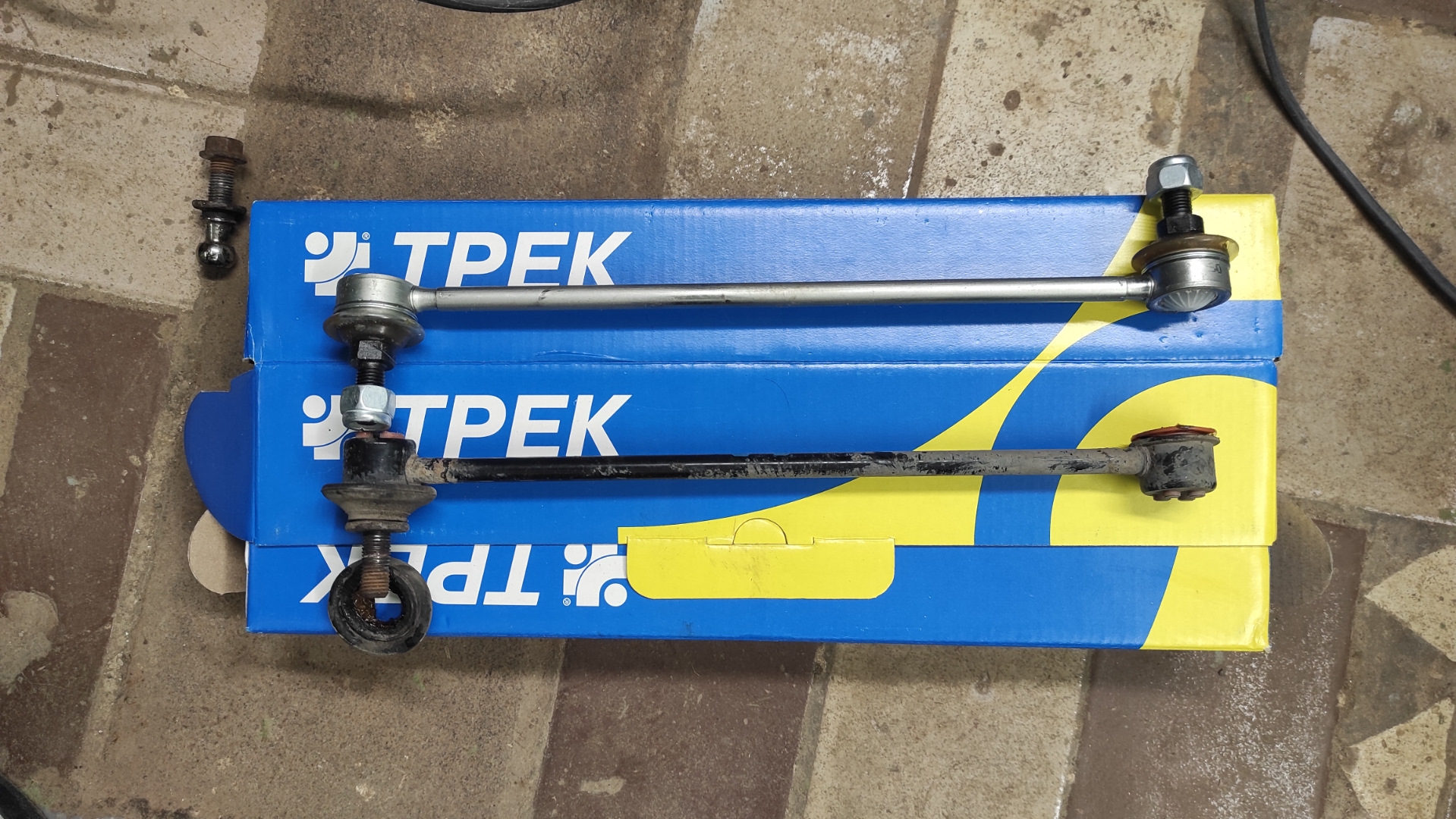

Появились глухие стуки в передней подвеске при переезде небольших неровностей, из одиночного постукивания за три недели уже перешло в отчётливые стуки.
Родные проехали 104 тыс.км.

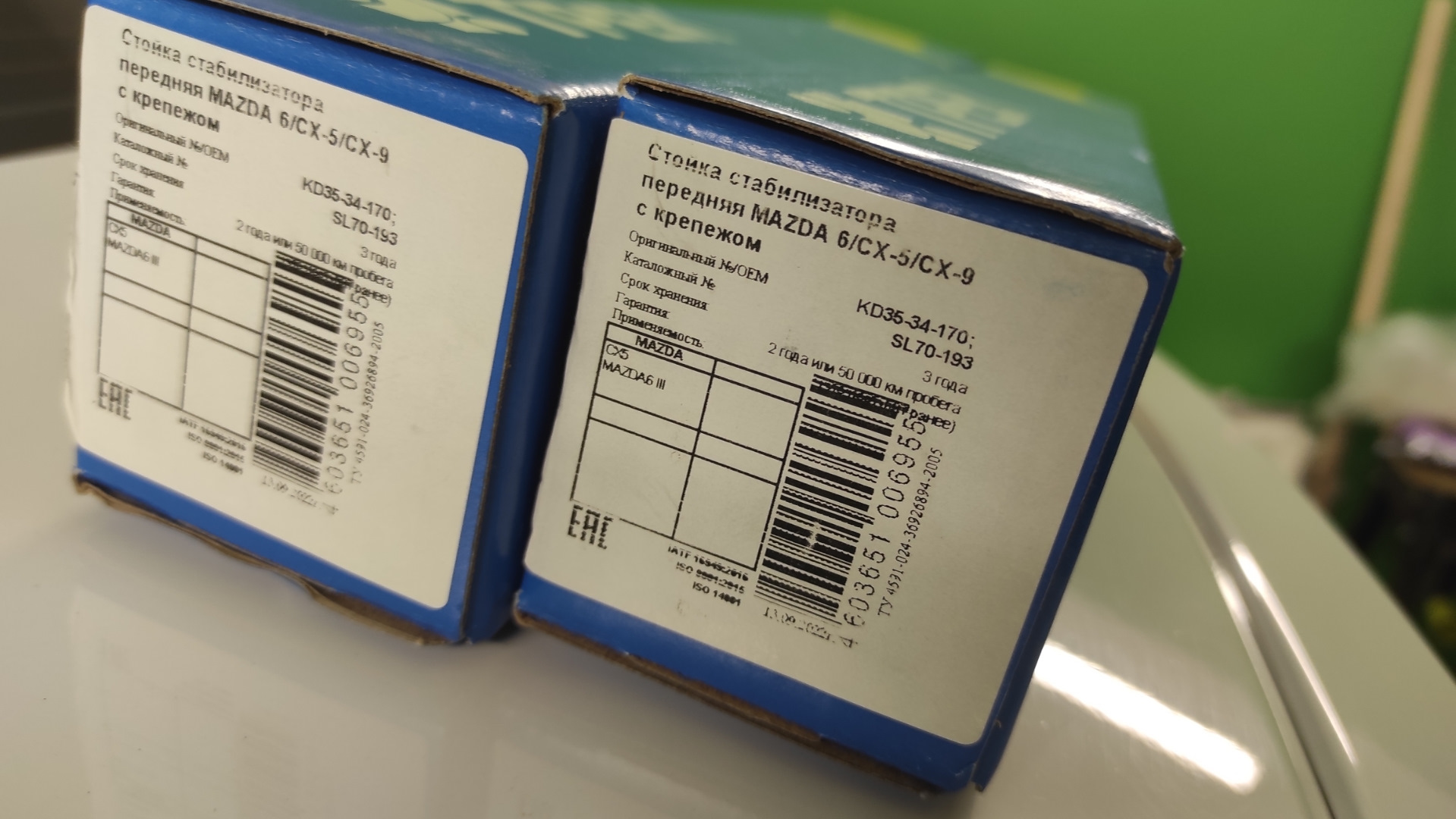

Из аналогов выбор большой, но в основном, судя по отзывам, аналоги много не ходят. Уж очень не хочется с каждой заменой масла менять еще и стойки стабилизатора. Есть стойки стабилизатора фирмы ТРЕК, раньше это были запчасти для ВАЗов, сейчас у них много расходников для иномарок, отзывы очень хорошие, но в каталогах на тройку выдает только задние стойки стабилизатора, для передних есть только для CX-5 и 6-ки. Они длиннее наших на 3-4 мм., что абсолютно ни на что не влияет. Заказал их, артикул SL70193.

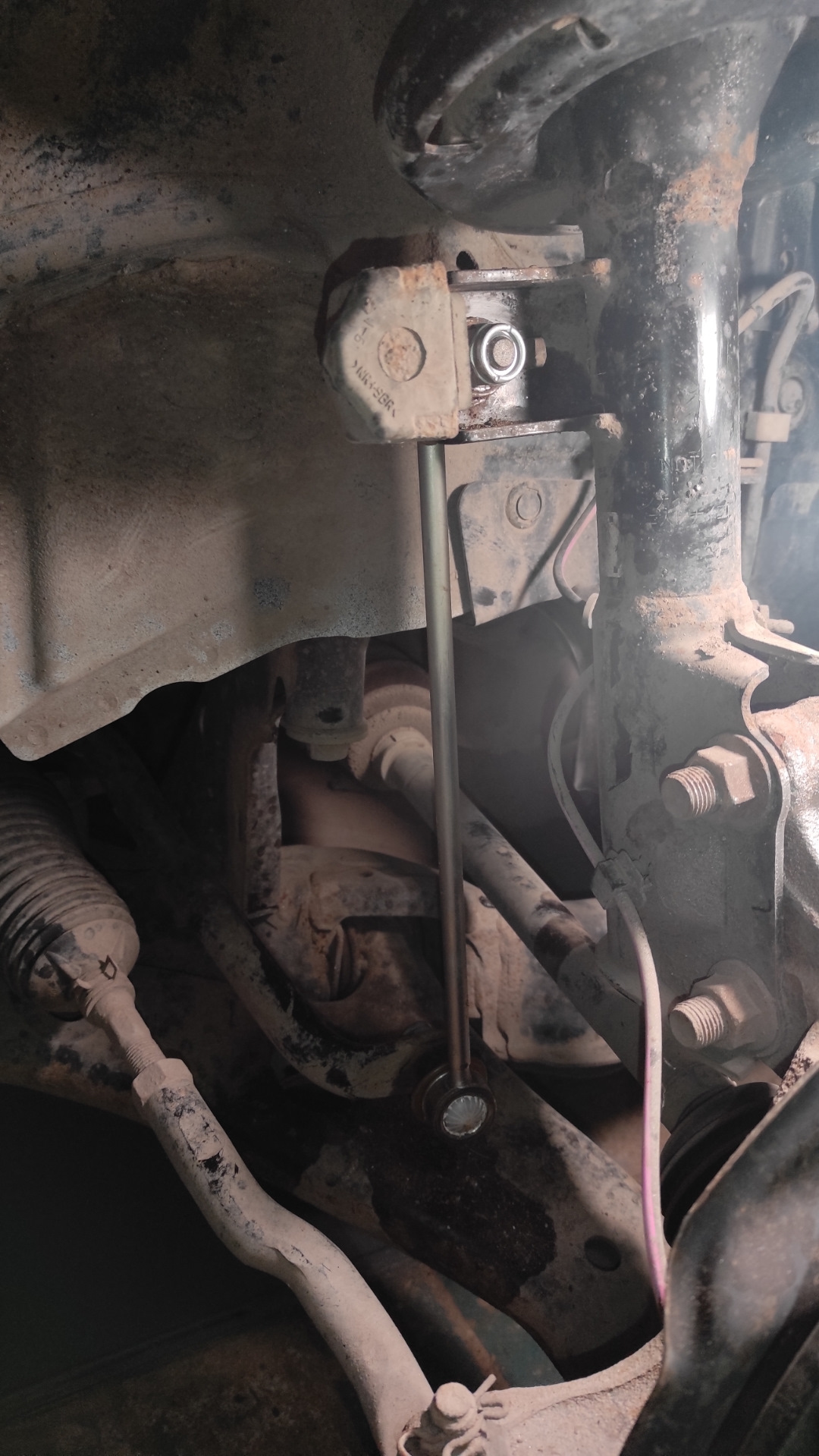

Заменил. Всё супер, тишина теперь.
Комментарии 8
Сколько длинна наших стоек?
Не помню! Посмотрите по артикулам и почитайте ТТХ, всё есть в сети.
