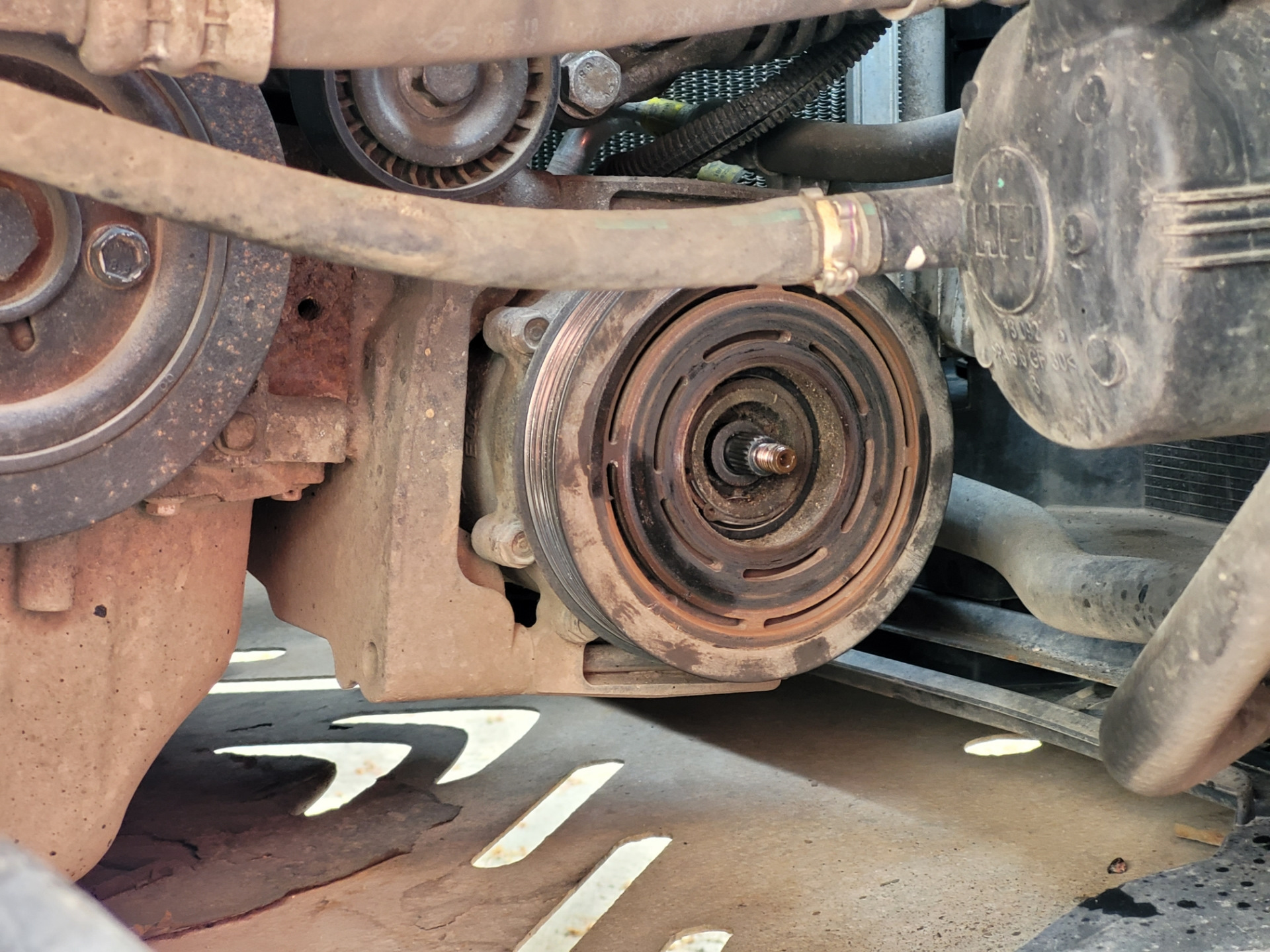

После зимы появился шелест подшипников генератора и компрессора кондиционера. Сначала генератор. Сняли, покрутили — шелестит…
Заказал через товарища подшипники генератора : Cargo140419, Fag 6303C2HRSC3 .
На фото три подшипника, один был для подстраховки. Генератор отвёз в организацию где его разобрали и заменили подшипники за 15$. А подшипники они могли поставить и свои… но поставили те, что надо. А шелест был из-за одного подшипника, смазка которого выглядела вот так…
Подшипник муфты компрессора кондиционера не издавал явных шумов, но был заменён. Новый подшипник SNR ACB35x52x20

Сложно менять подшибник кондея ?
Нет, главное чтобы муфта "неприкипевшая" была.
Понял. Спасибо !
Oleg1067
Здравствуйте! Как поживает подшипник кондера? Сколько проехали на нем?
Здравствуйте, замена была на 207.883 км., сейчас 236.000 . Всё хорошо с ним)
Спасибо за ответ) удачи Вам
