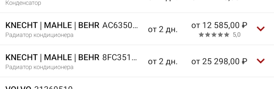

Парни, кто может объяснить, в чём разница у этих двух вариантов на фото, кроме цены?
Скорее всего не чем. Просто продавец другой номер написал и цену поменял тоже соответственно. Я брал где как раз отзыв мой. Брал если честно на свой страх и риск, но не пожалел. Качеством исполнения и упаковка остался доволен.
Только по-моему оригинальный радик кондея вмещает около литра хладогена, остальные меньше. Я sat поставил, там около 600 грамм всего входит.

Ничего себе, я месяц назад заказывал радиатор кордиционера AC 635 000S, приехал хлипкий серебристый радик, производства Южная Корея и без прокладок.Че за хрень.
Так у вас Корея приехала, а у меня Китай. Реально говорят, с запчастями сейчас как повезёт. 🤷🏽♂️

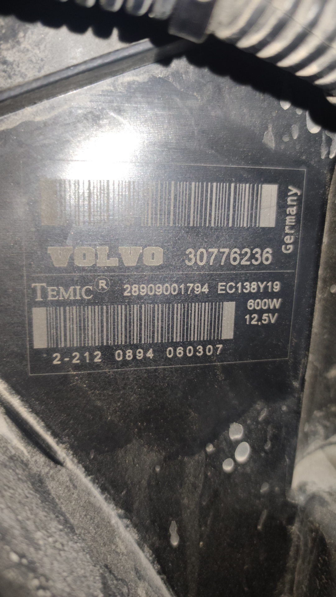

Но разные вентиляторы.
То есть если поставить, все подойдет?
Завтра сфоткаю вентилятор, надеюсь найду номер, проверим.
