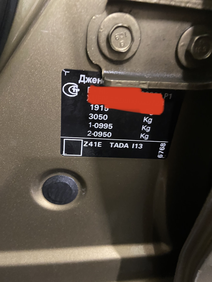

Подскажите, как узнать код цвета? Хочу заказать лак для подкраски сколов. А номер цвета никак не узнать.
не z177 это?
Gal 177 кажется carbon grey

Судя по фото, у вас такой же цвет, как у меня. Я заказал этот набор, попадание по цвету полноеwww.ozon.ru/product/gal-1…lov-vo-flakone-422825208/
спасибо)

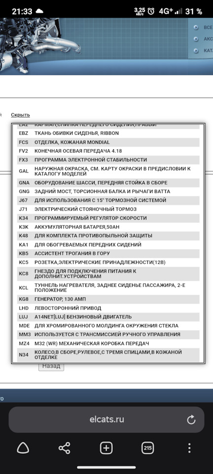

GAL и есть код цвета))
Спасибо, я чет подумал что это совсем не то)

Gal цвет
спасибо, понял

Z41E — это и есть код цвета, у вас аналогично другой.
нету
Так вроде цвет tada
Не тада а темно серый металлик (был металлик -выгорел). Только подбор тебе в помощь.
По вину посмотрел цвет gal
Вбиваешь вин в элкатс и там будет, но на подборе он все равно не подойдет
куда именно вбивать? вин XWFPE8DC1B0019813
Калининградская сборка, поэтому таблички нет.
