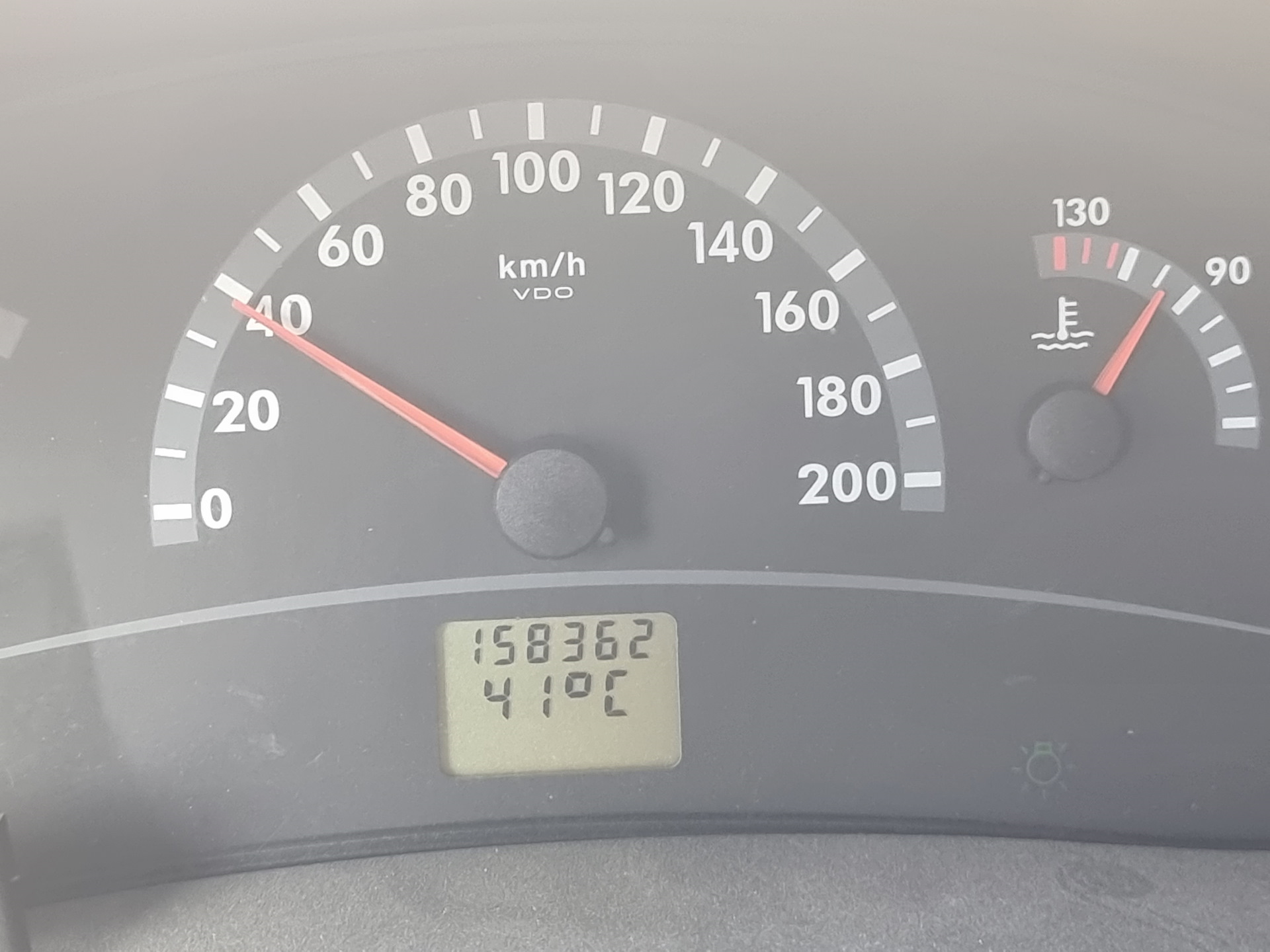

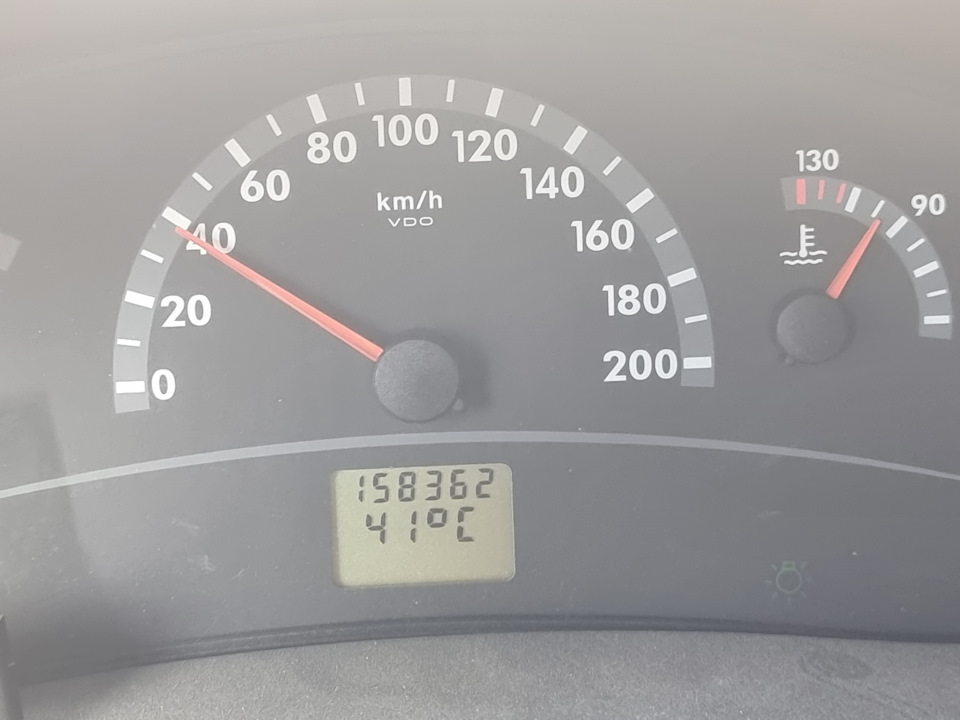

Сегодня жара 35 градусов. Поехали на калине. С кондеем хорошо. Но заметил что температура высоковата. Стрелка висит в районе 100 105 градусов. Задался вопросом почему так нагревается.

У меня тоже 1,5. На счет кондера — в городе, по пробкам, светофорам температура прыгающая до 110 это еще нормально, так как у тебя начинают греться оба радиатора. Но по трассе (лично у меня) стабильно держится на 85-90.

Дружище чисти между радиаторами и не будешь греться. Там столько говно набивается что мама миа
Походу надо
Возможно проблемы с грязными радиаторами или не исправной термоэлементом, или плохи гоняет антифриз помпа
Стоит гранта сод, на 85° с кондиционером больше 92° не поднимается, хоть в пробке, хоть на месте стой
Вроде как у всех так. У меня на двух в городе в пробках порядка 100-105 держится с к ордером. Правда на своей поставил сейчас будет и сделал винт на максимум уже при 98 градусов, спасает температура прыгает 92-98, выше не лезет, но шумно сильно спереди и вибрация есть на ХХ.
Даже чистые радиаторы не всегда спасают )) по трассе 95, в городе 100-104 и все это с включённым кондеем
Жесть.
Хотя система охлаждения Переделана на гранта термостат уже
так тоже переделана. но это не значит что греться не будет в такую жару ))
Гранта у меня так не греется.
На кондее тем более
вот не верю чтобы в жару с кондеем не греется. нагрузка на мотор хорошая, и основной радиатор охлаждается горячим воздухом после радиатора кондиционера
90 градусов на приборе.
Сегодня как раз поеду на гранате посмотрю
ну до +30 и у меня 90 держит. в если жарче, то мотор еще горячее становится. это физика. чем жарче, тем сложнее мотору охлаждаться, отсюда и температура больше. в основном это по городу

У вас скорее всего проблема с термоэлементом или помпа плохо гоняет антифриз
С кондиционером катаюсь, не когда выше 92° температура не поднимается
Фигасе температура 41 за бортом. Это у вас в Челябинске так жарко? У нас на юге выше 25 почти не поднимается…
Троицк. Пиковая жара была
Офигеть. У нас бывает, конечно, такая жара, но как правило в июле-августе и держится дней 10-15…
У нас в среду жара спадёт. Будет 18-23
Радиаторы нужно просыть. Там между ними много грязи скапливается
