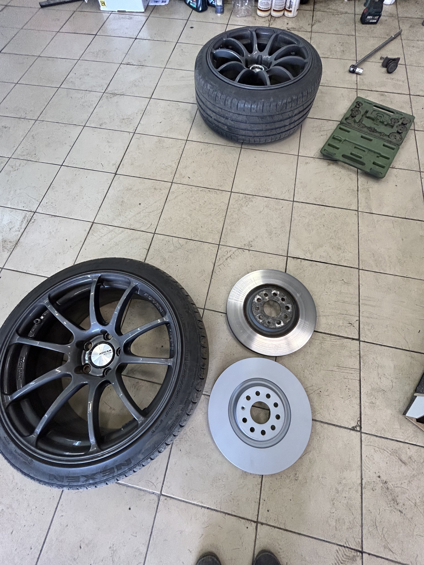

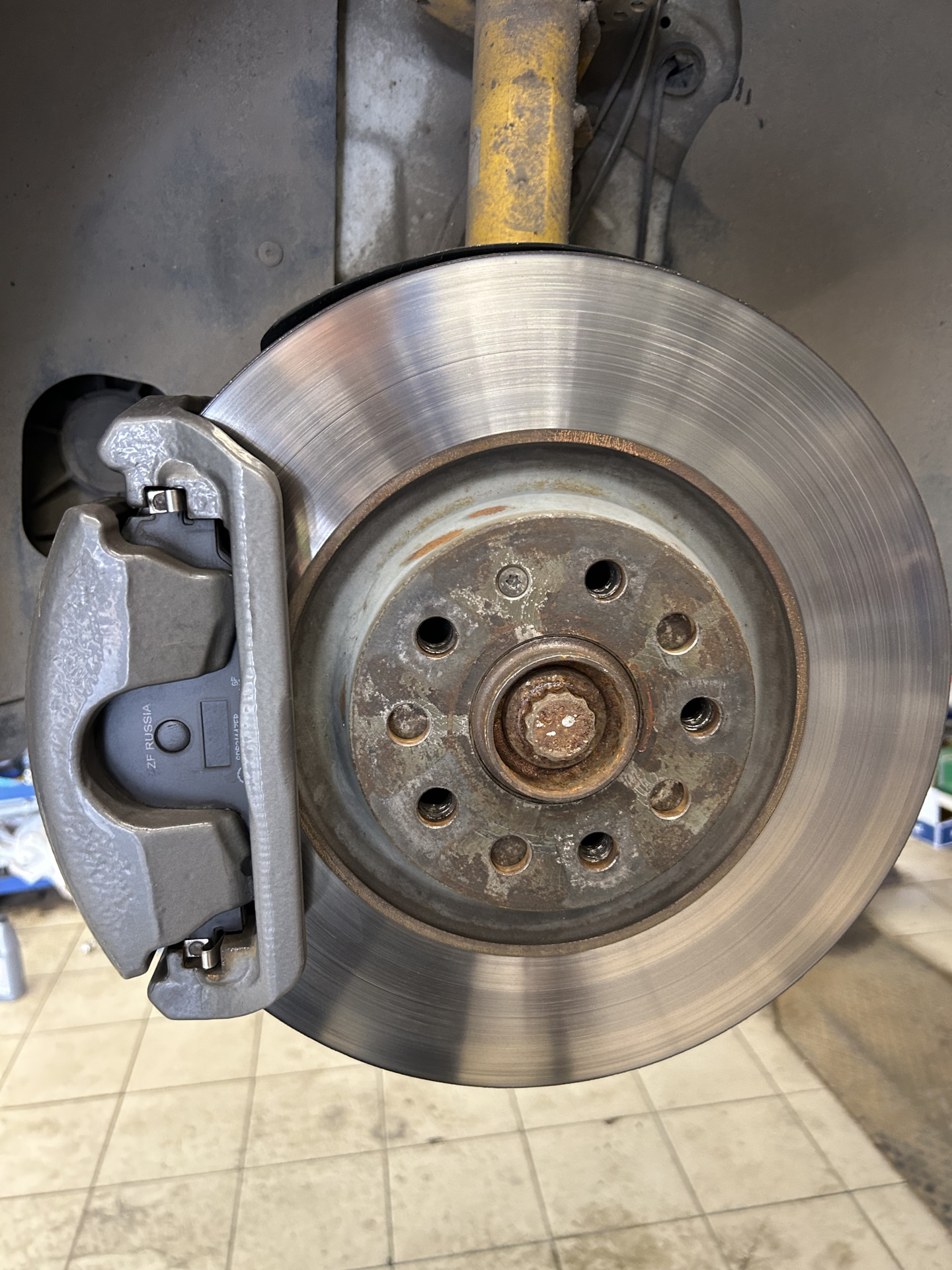

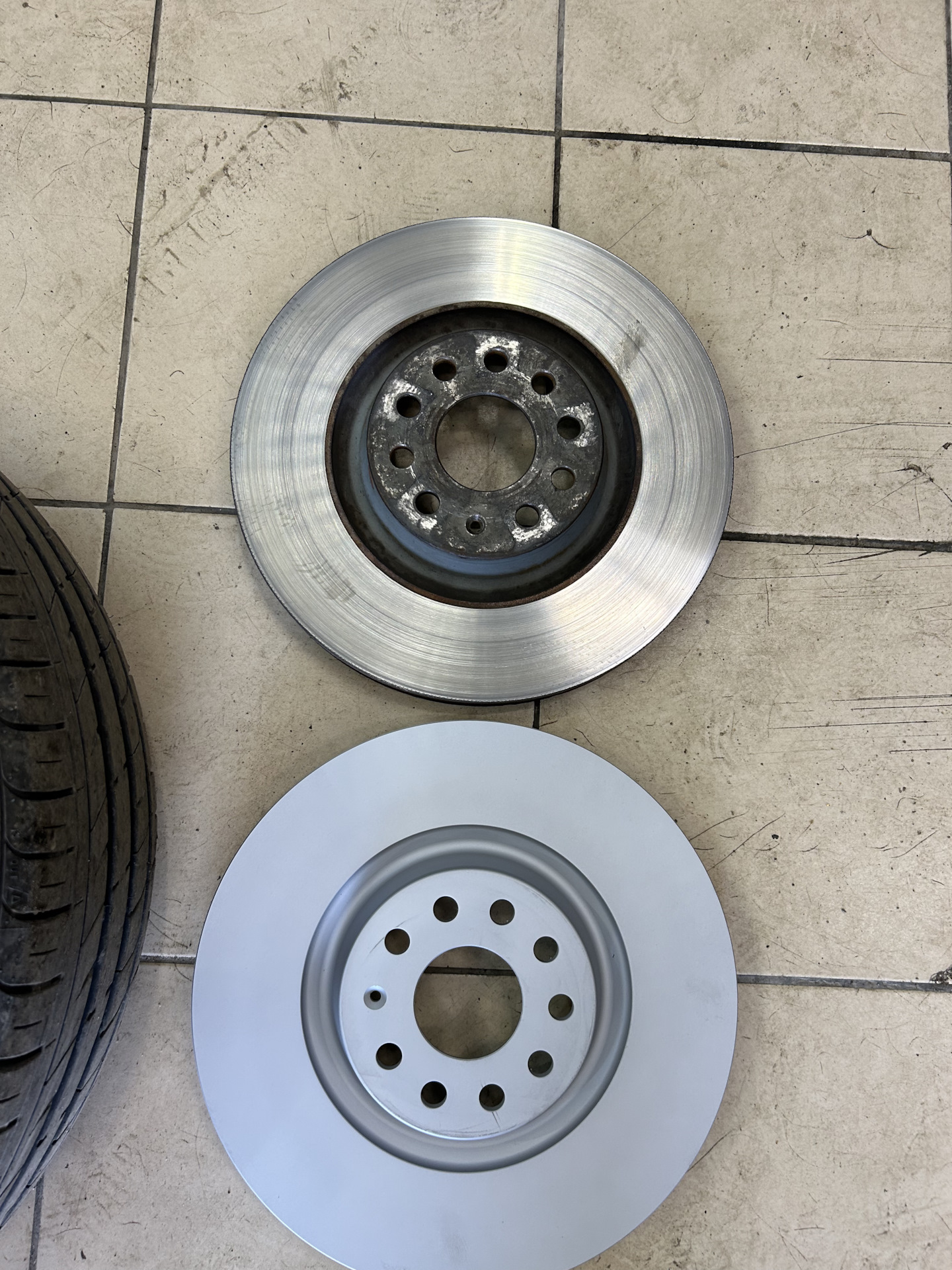

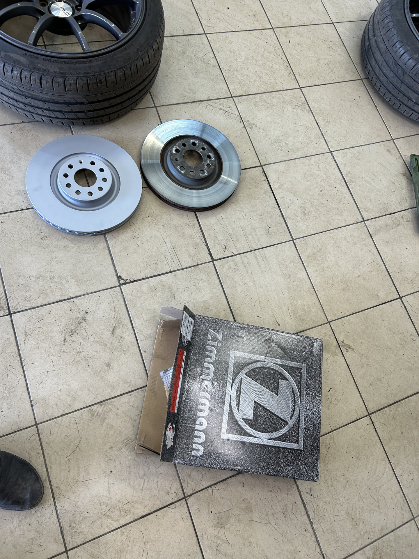

Всем привет, когда покупал 340 тормоза в комплекте были диски и колодки, но через некоторое время появилась вибрация
Зиму откатал, отвез диски проточить, мастер сказал, что этого ненадолго хватит
Ну оно так и получилось, пару торможений с 200км/ч ииииииии они опять бьют 😂😂

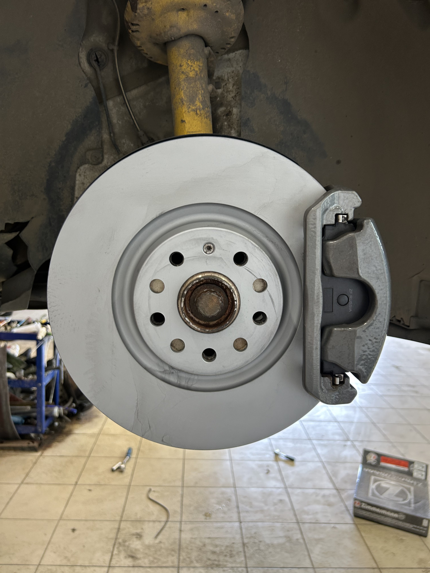

Плюнул заказал новые Zimmerman с golf 7R
Пока все отлично

я тоже АТЕ ушалат когда тисканул с 200+ до 100 и всё…нет АТЕ, тоже проточил, частично решилось, но если опять с 200 осажу, чую им кранты))
Да у меня тоже норм было пока не нагрел опять

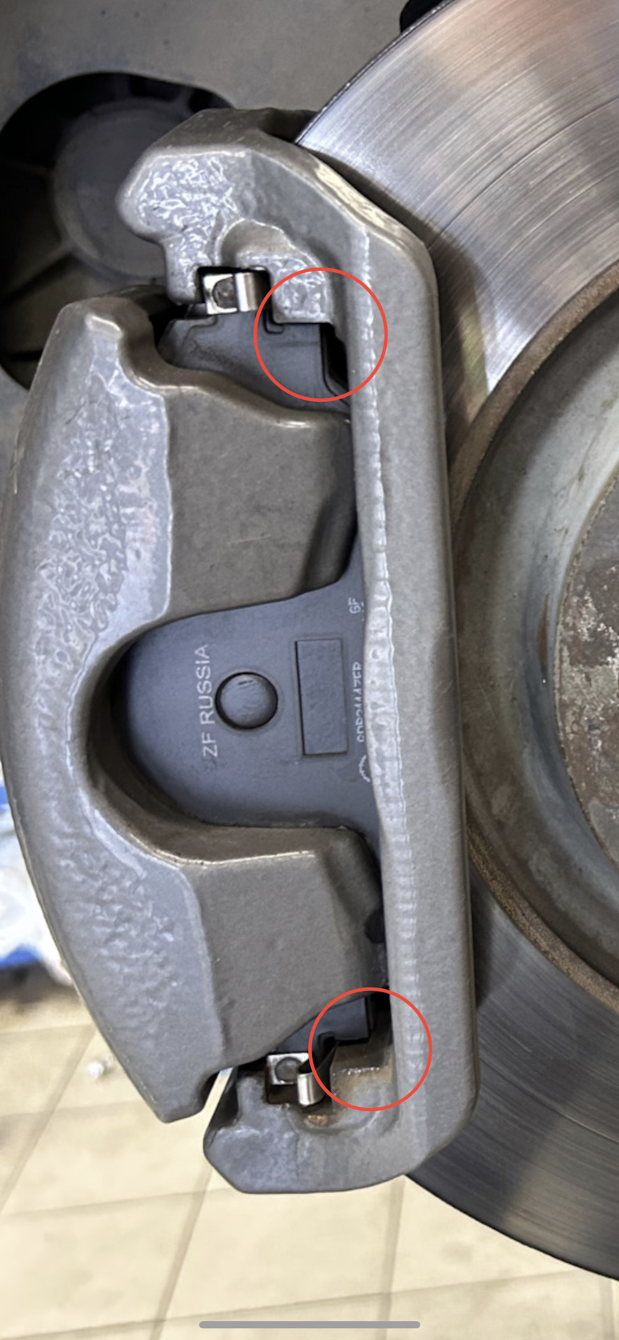

Привет, не стучат колодки при движении назад, вперёд?
Стучат, но они стучат до тех пор пока грязью и ржавчиной не зарастут, щас уже не стучат, после покраски стучали
Я скоро выкину их на помойку, задрали) Грязи точно я не дождусь, у нас её нет и мою я машину каждую неделю)
Да подложи тогда пластинку какую нить под колодку и я думаю что перестанут
iMOLmixa
В все проще делается. Пластину подогнуть на колодке и этого достаточно
Это на неделю и то не факт, колодка в скобе вверх вниз ходи, а не горизонтально.
Это чуть ли не навсегда. Проверено
Так ты имеешь ввиду черную пластину? Вниз разогуть или что?
Я же обвел то, что нужно выгнуть.
