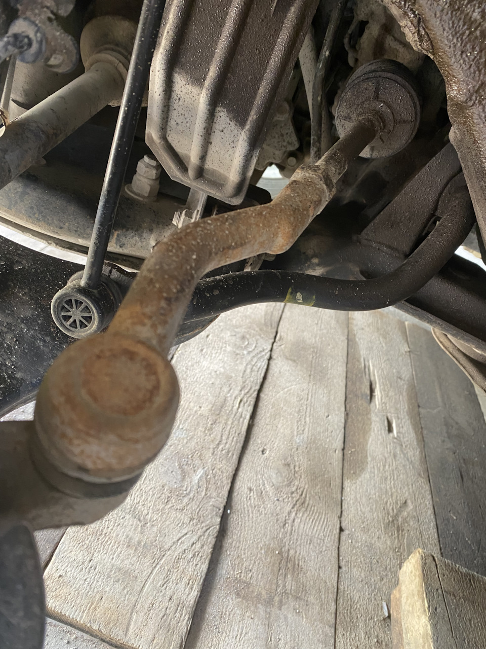

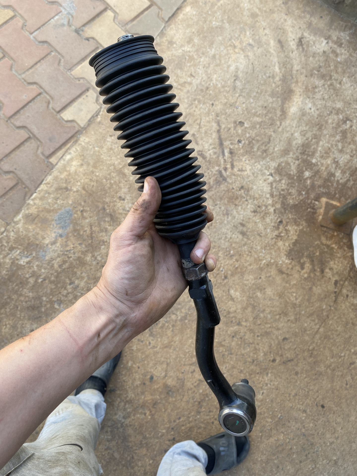

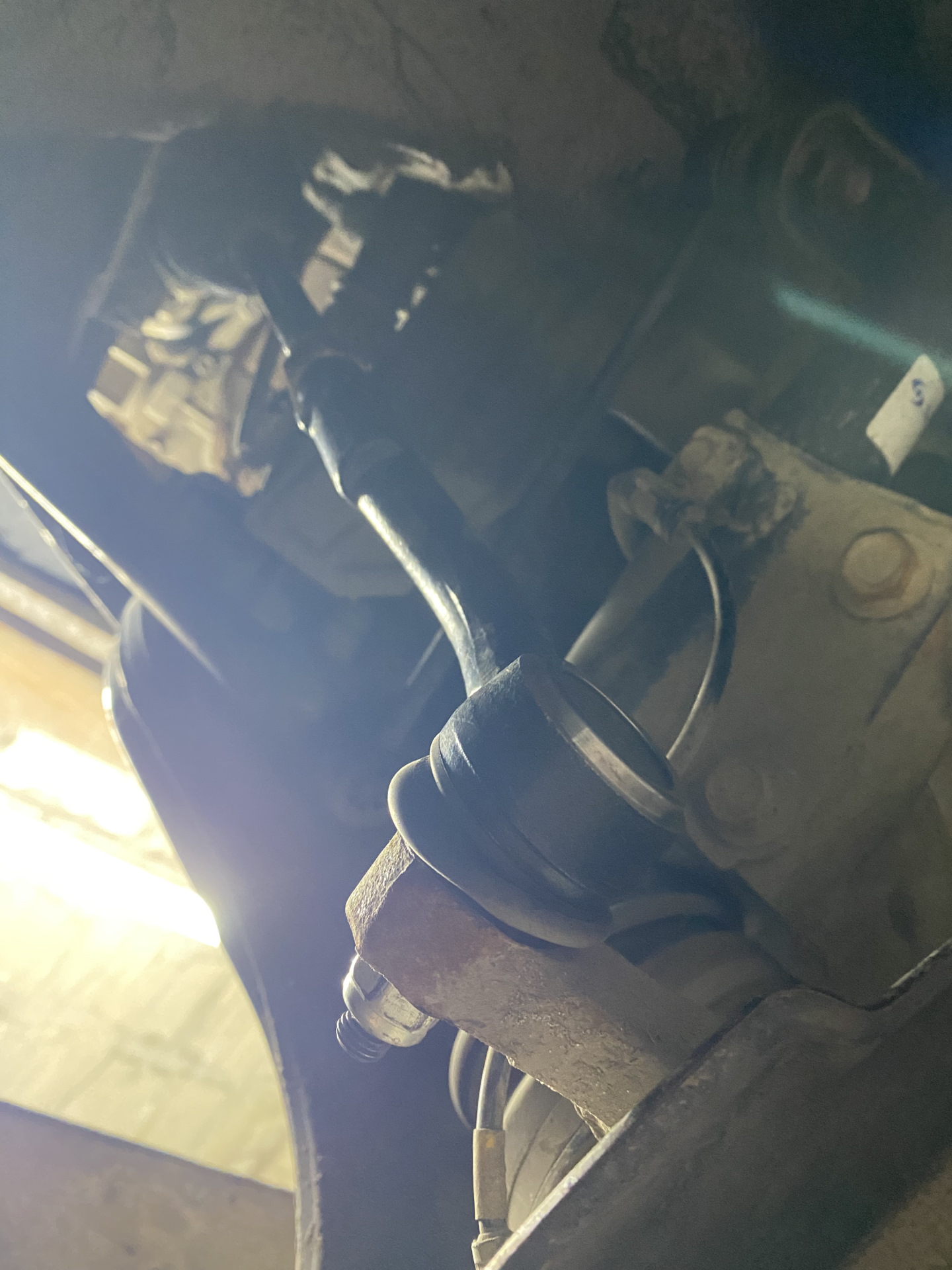

Добрый день. Когда менял втулки стабилизатора и стойки стабилизатора переднего, заметил порванные пыльники рулевых наконечников, если пыльник порван, то уже жить шаровому механизму осталось не долго, и как давно он порван неизвестно. Решено заменить.

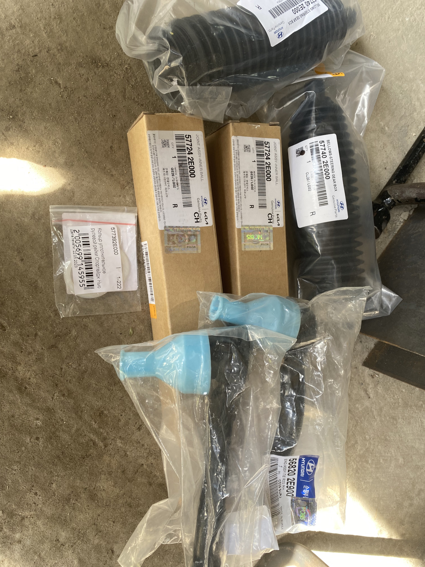

Пробежимся по запчастям. Все взял оригинал. 2 наконечника (левый и правый) 2 тяги ( они одинаковые), 2 пыльника тяг. И кольца
Начинаем с левой стороны

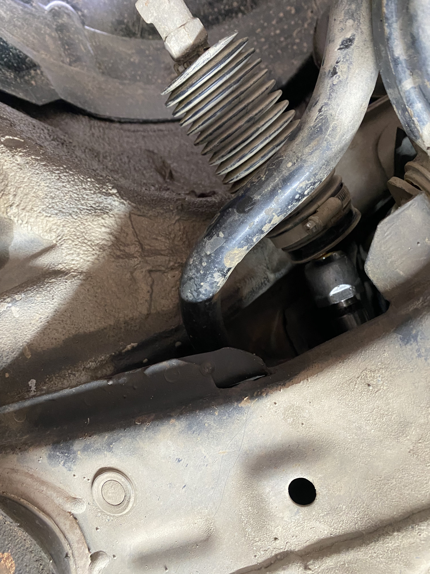

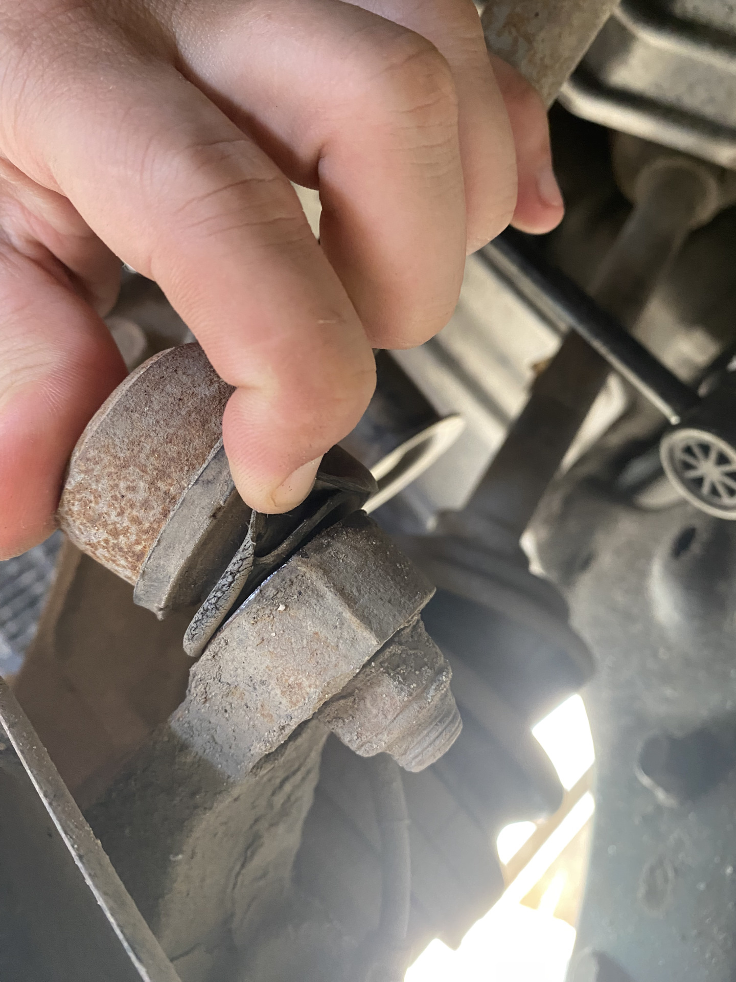

Вот в каком состоянии был пыльник

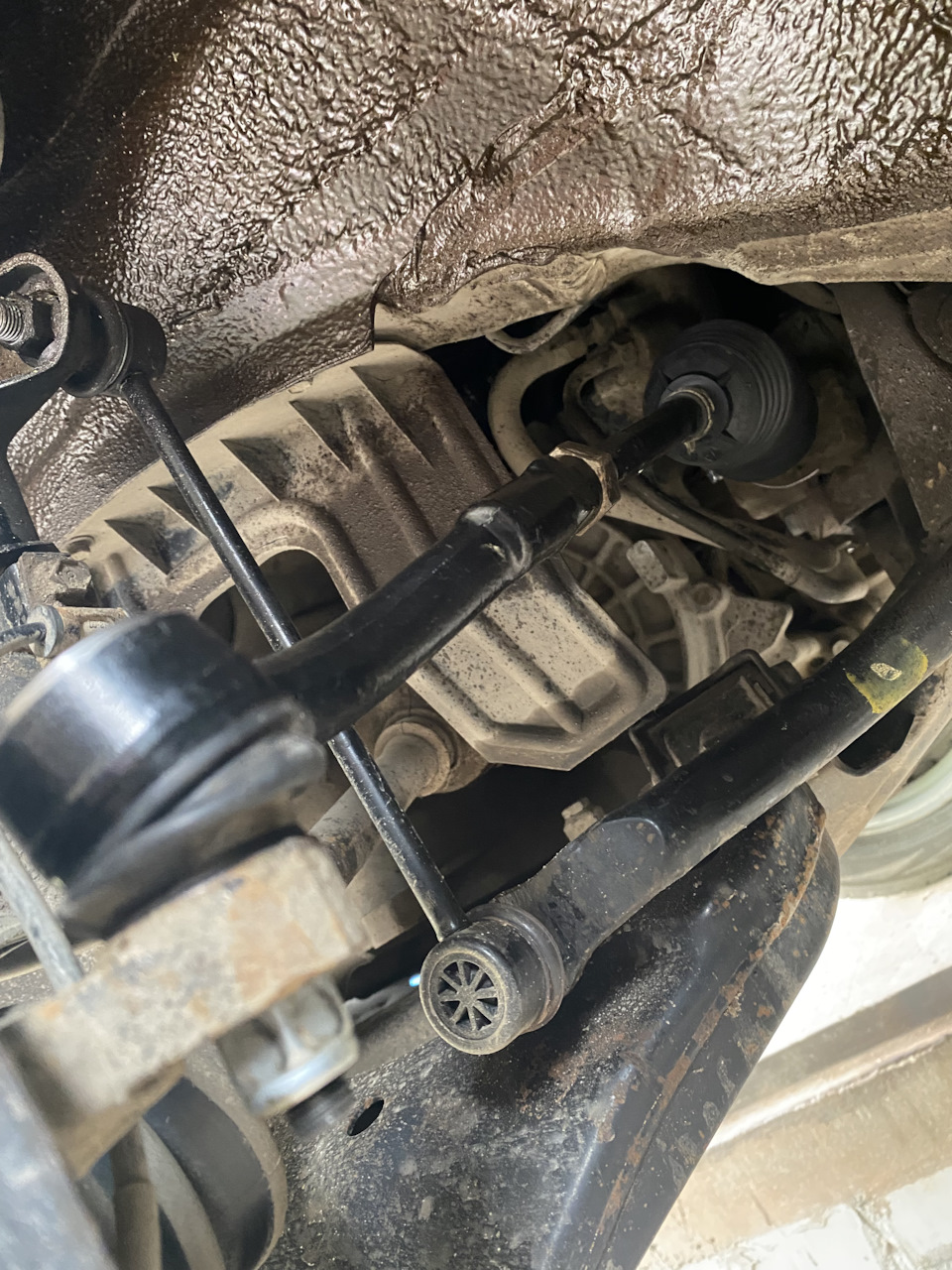

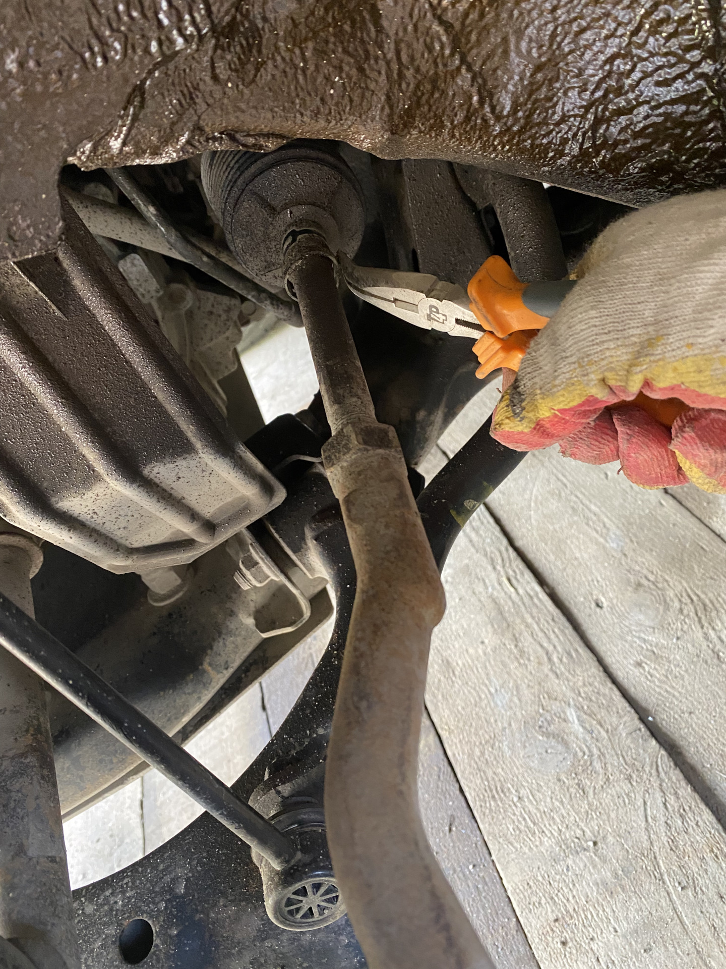

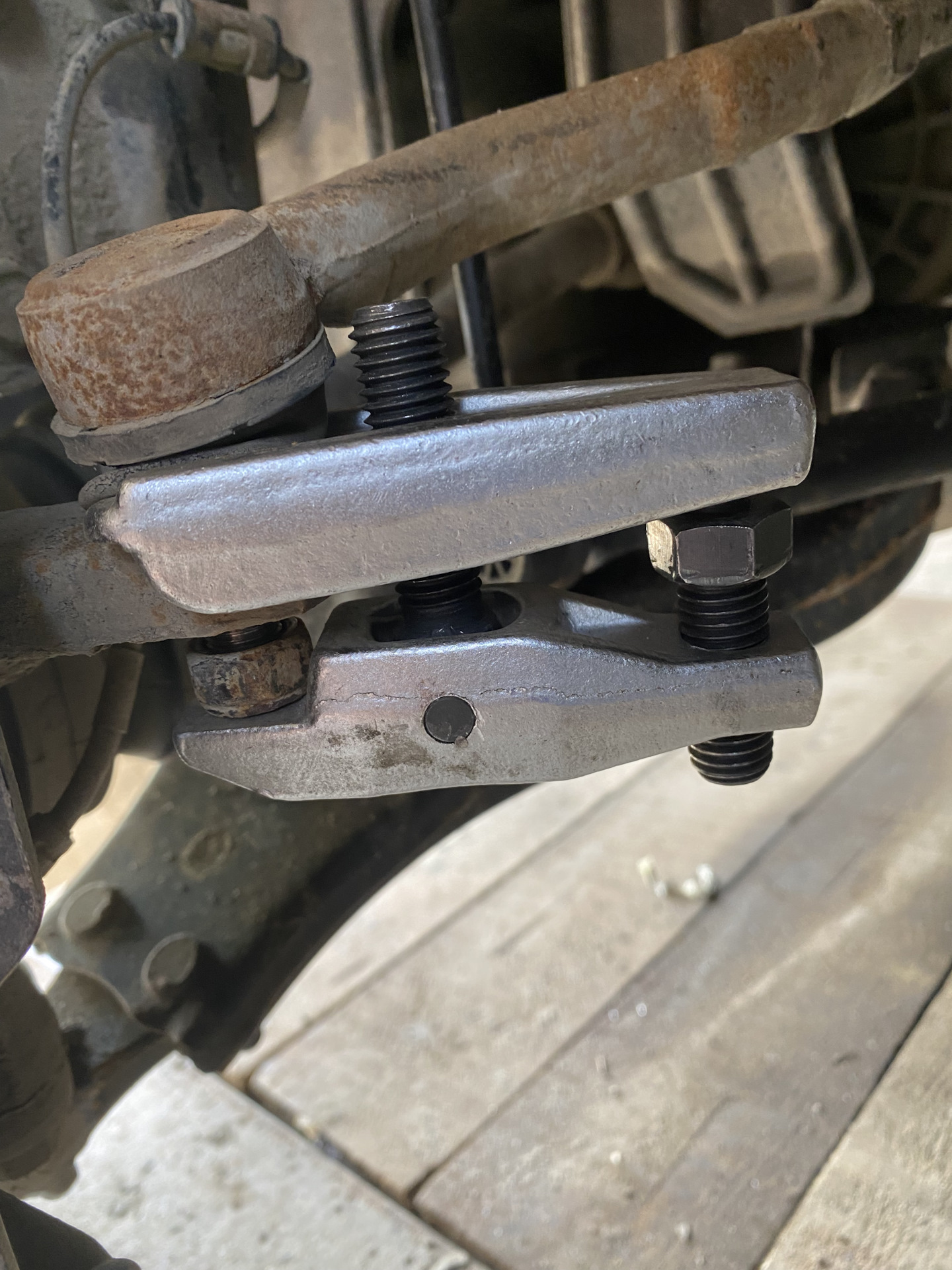

Головой на 21 срываем гайку.
Съемником для шаровых механизмов снимаем наконечник

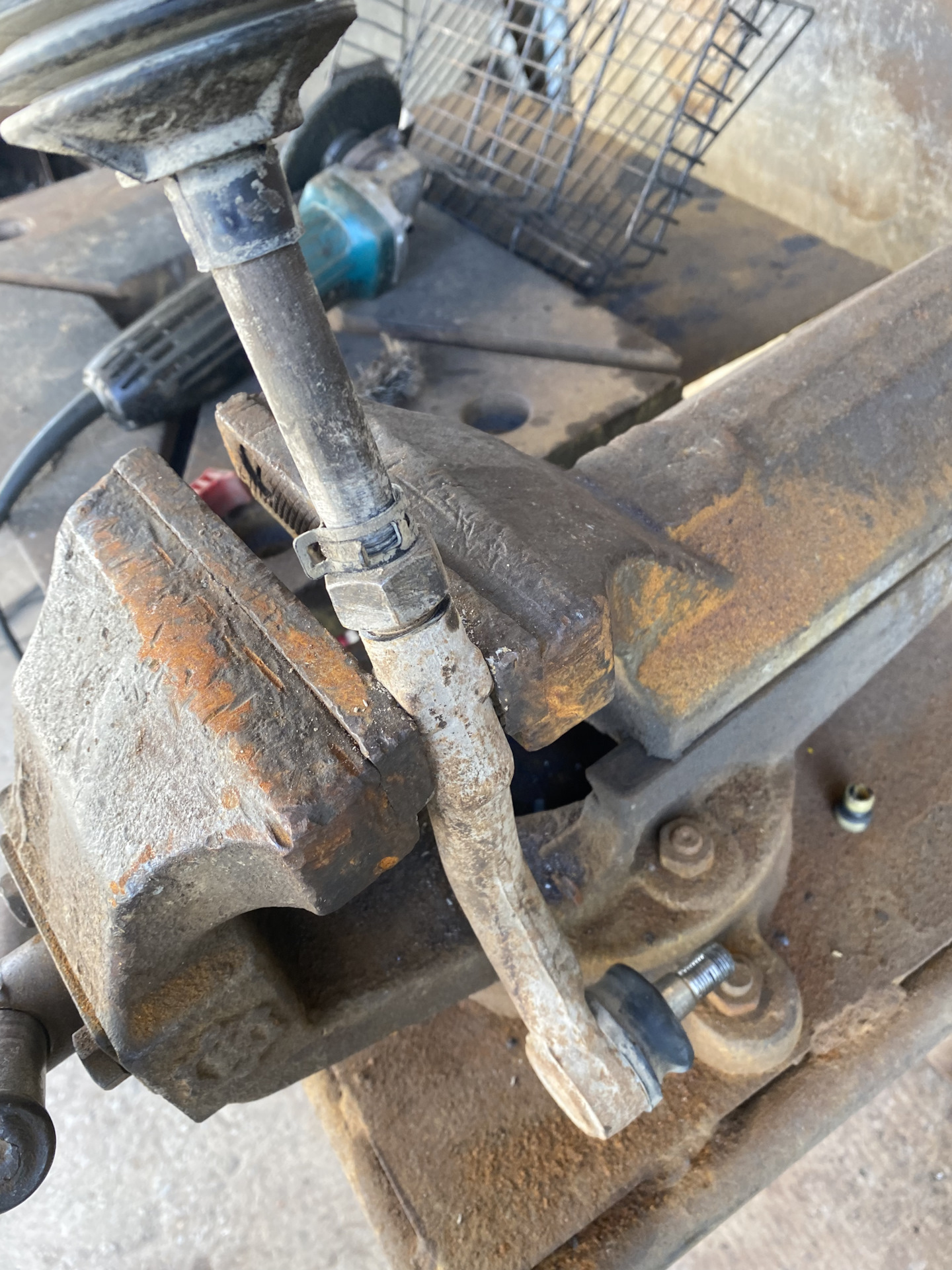

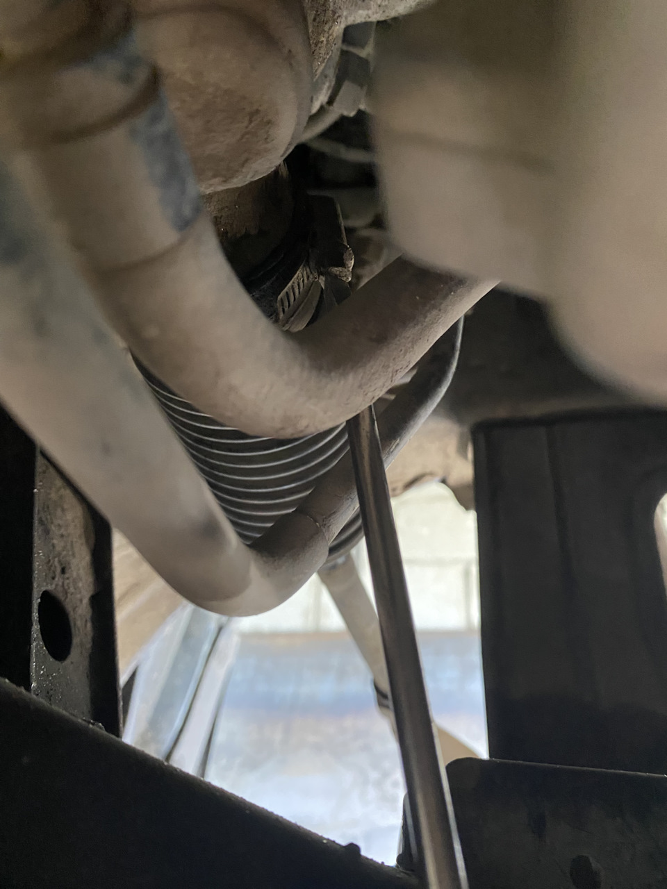

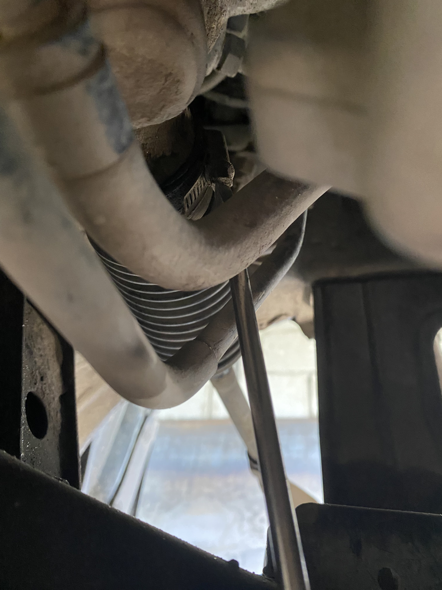

Снимаем хомут с пыльника
Хомут с пыльника на самой рулевой

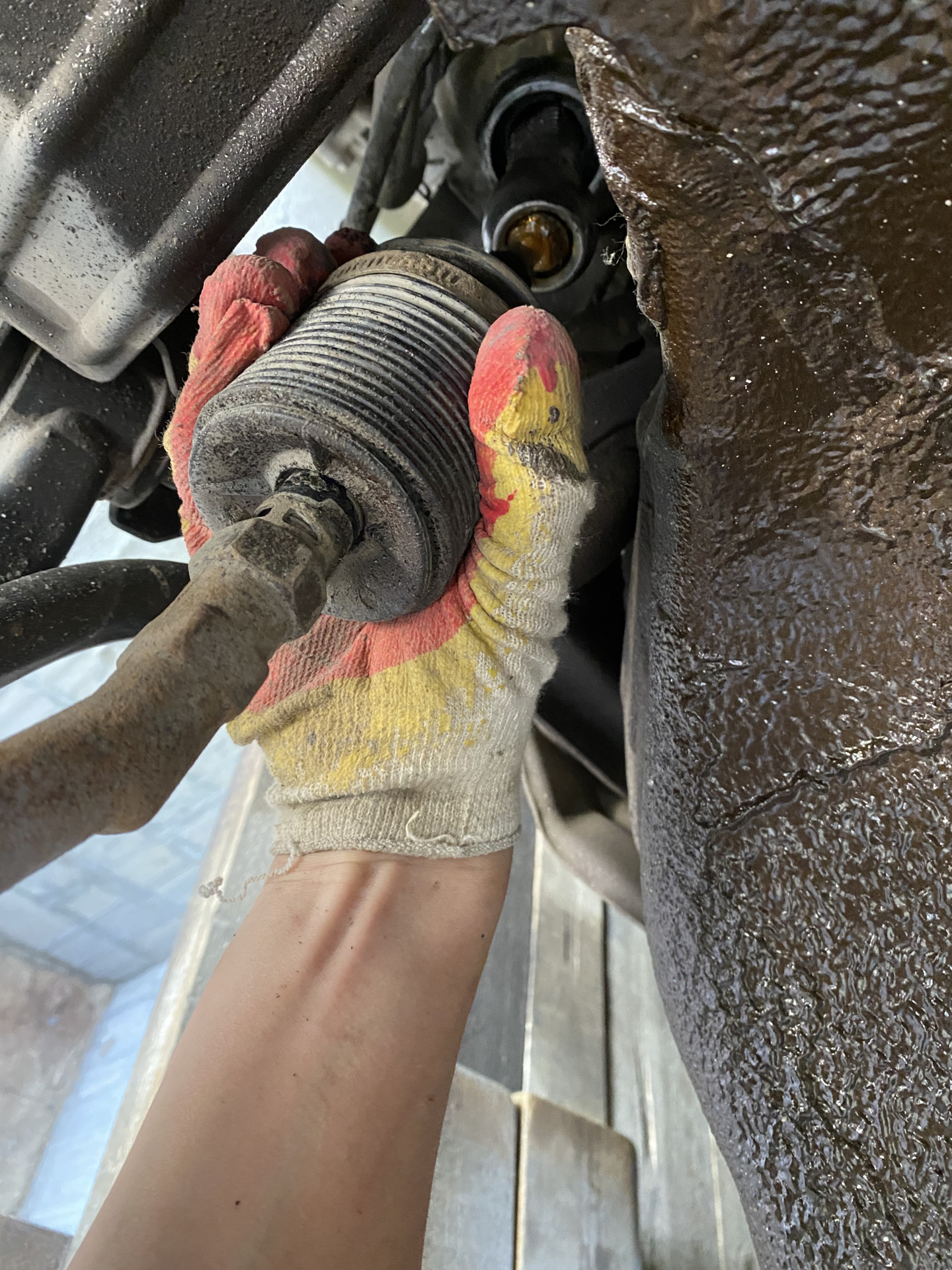

Сдергиваем на себя в сторону наконечника

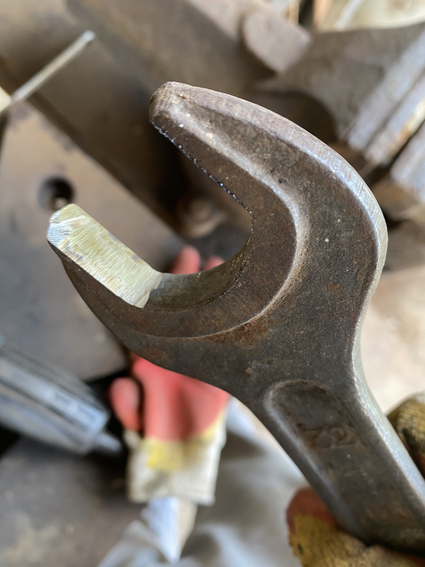

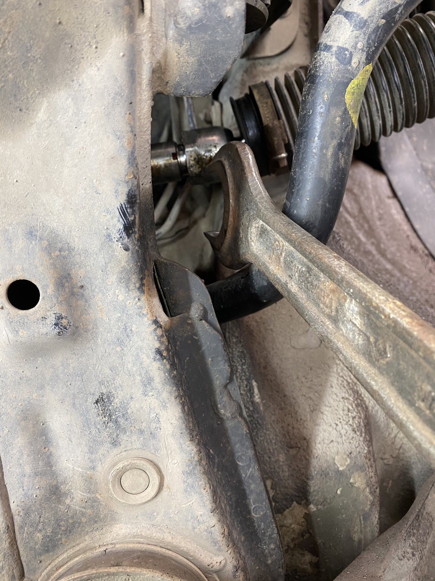

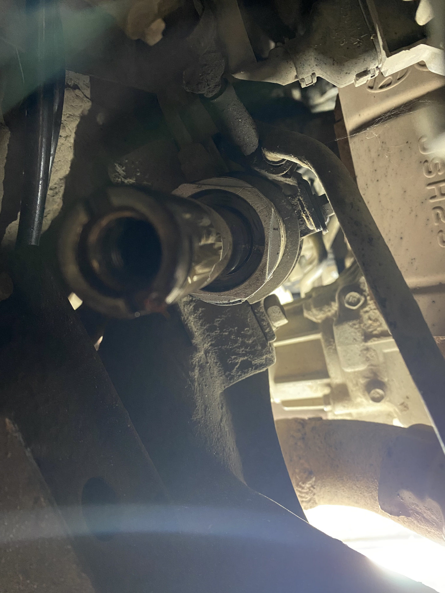

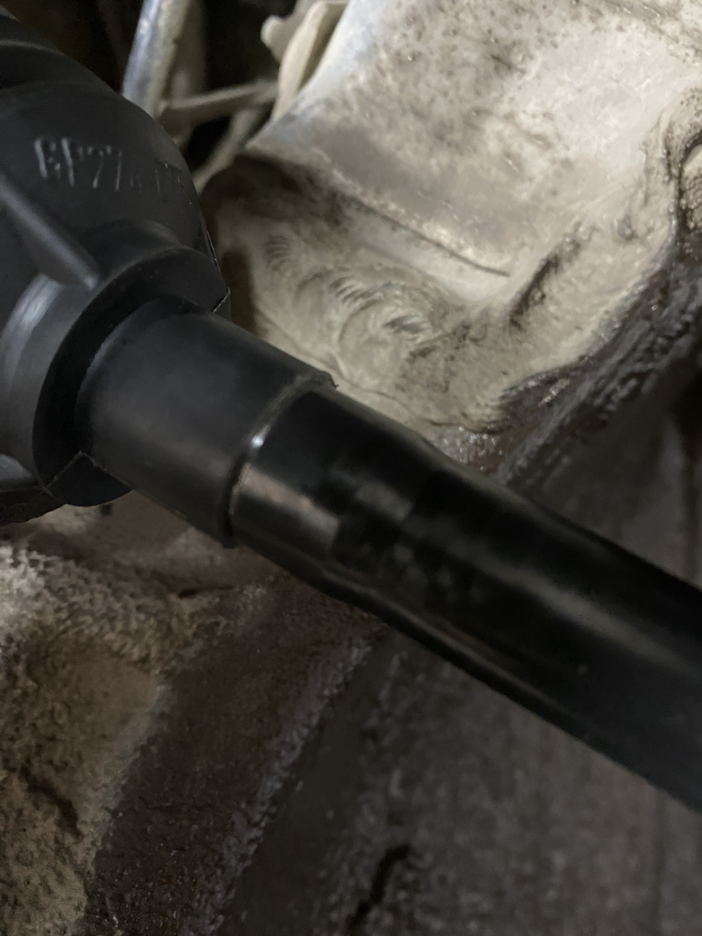

Ключа на 34 у меня не было, болгаркой сделал из ключа на 32 Ключ на 34😃 благо у меня их дохера 😂
Руль выкручиваем так чтобы ключом удобно было

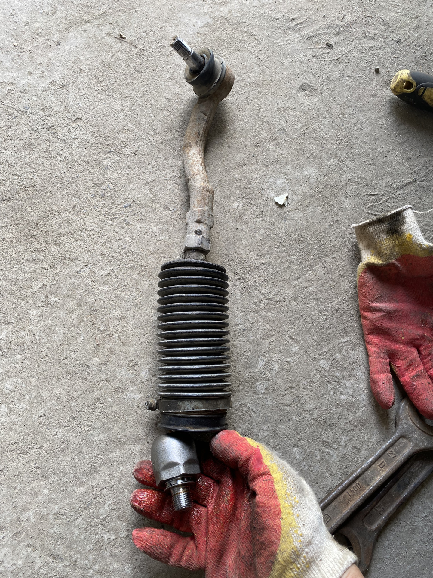

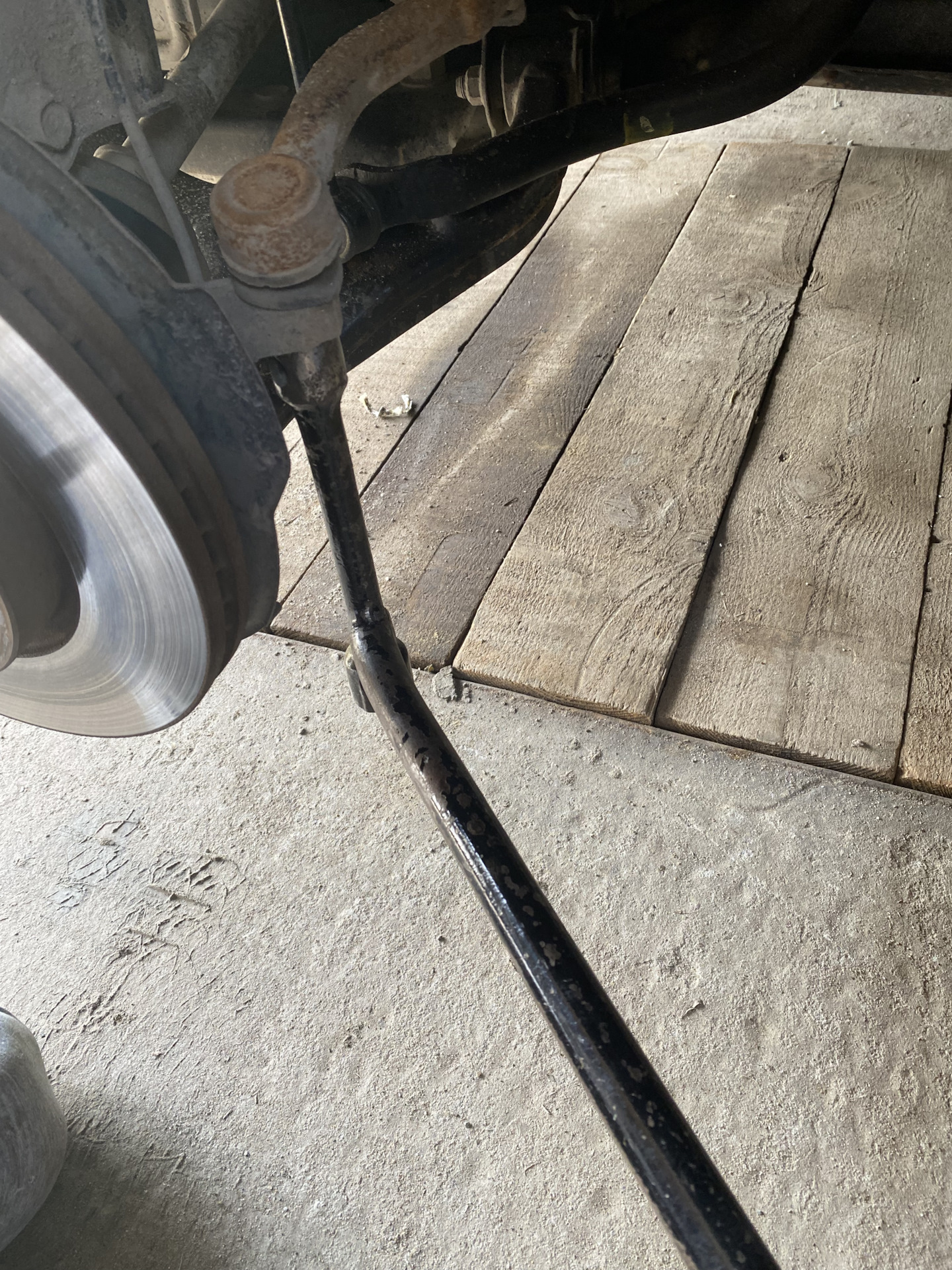

Снятый наконечник в сборе с тягой и пыльником

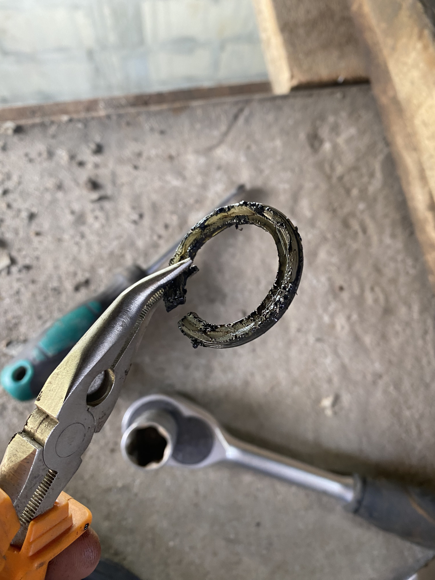

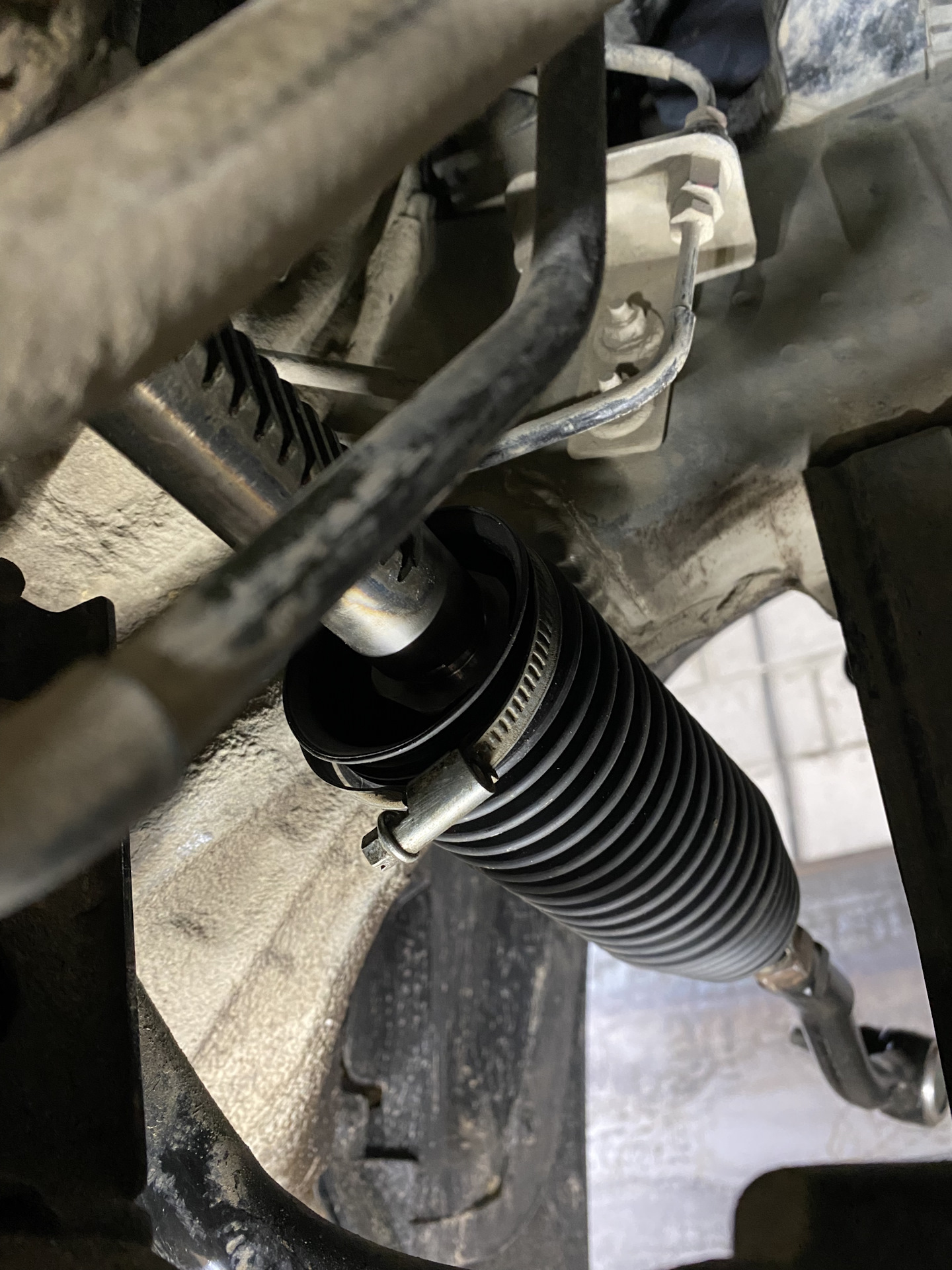

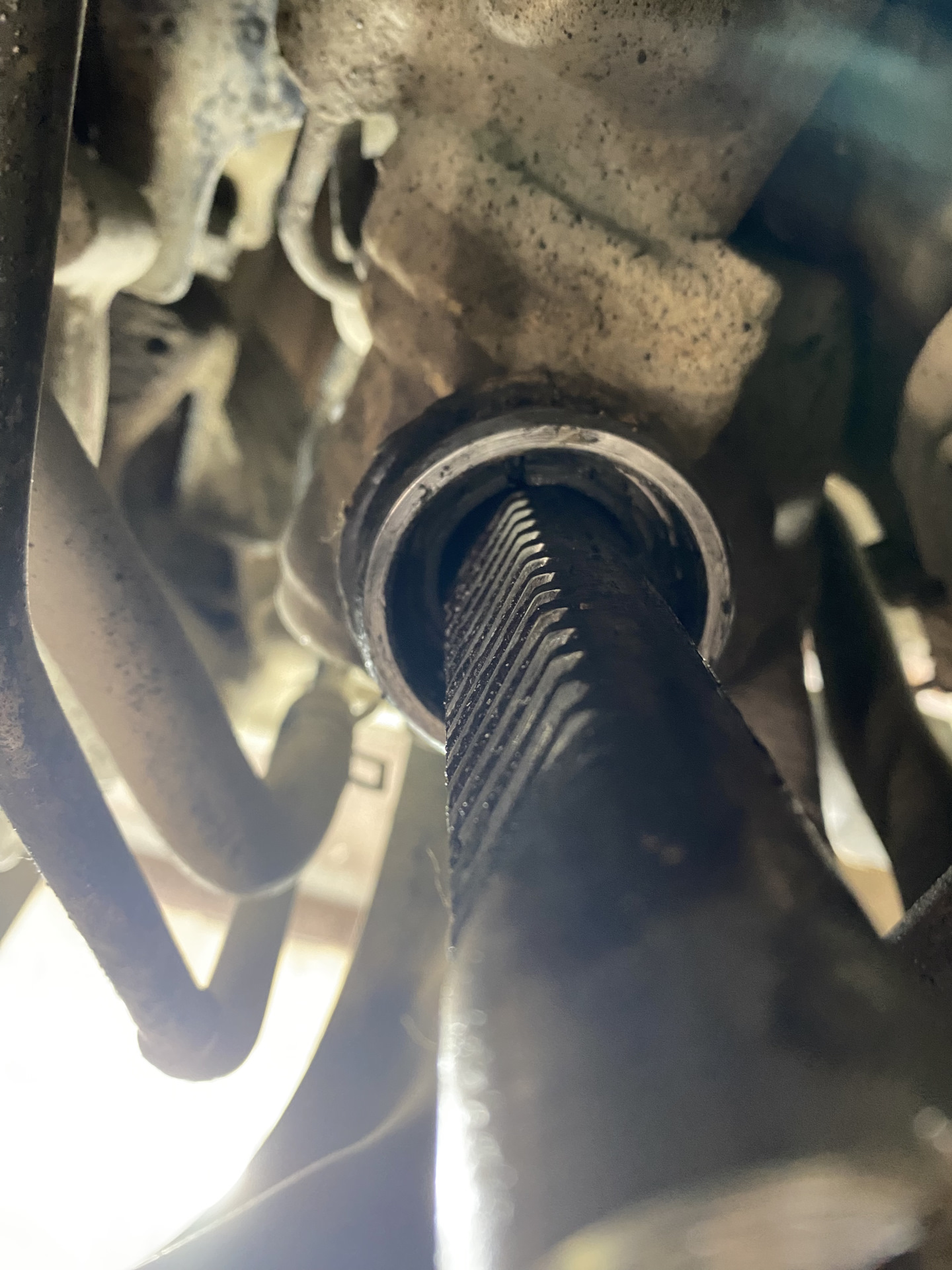

Далее, вынимаем кольцо
Тяжко, но вышла
Новое на месте

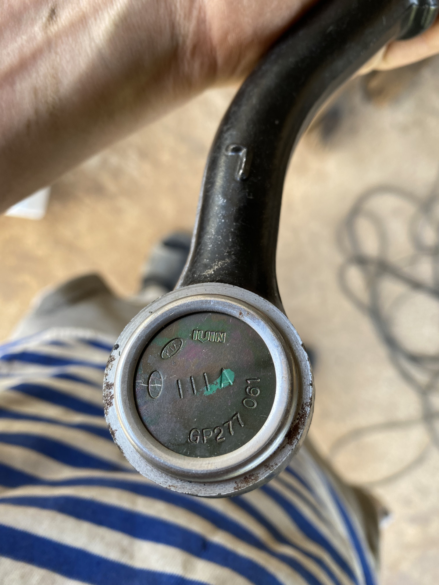

Так как в комплекте контргаек не было, разбираем старую тягу с наконечником. И предварительно замеряем длину в сборе, чтобы новую сделать примерно так же, до развала-схождения доехать

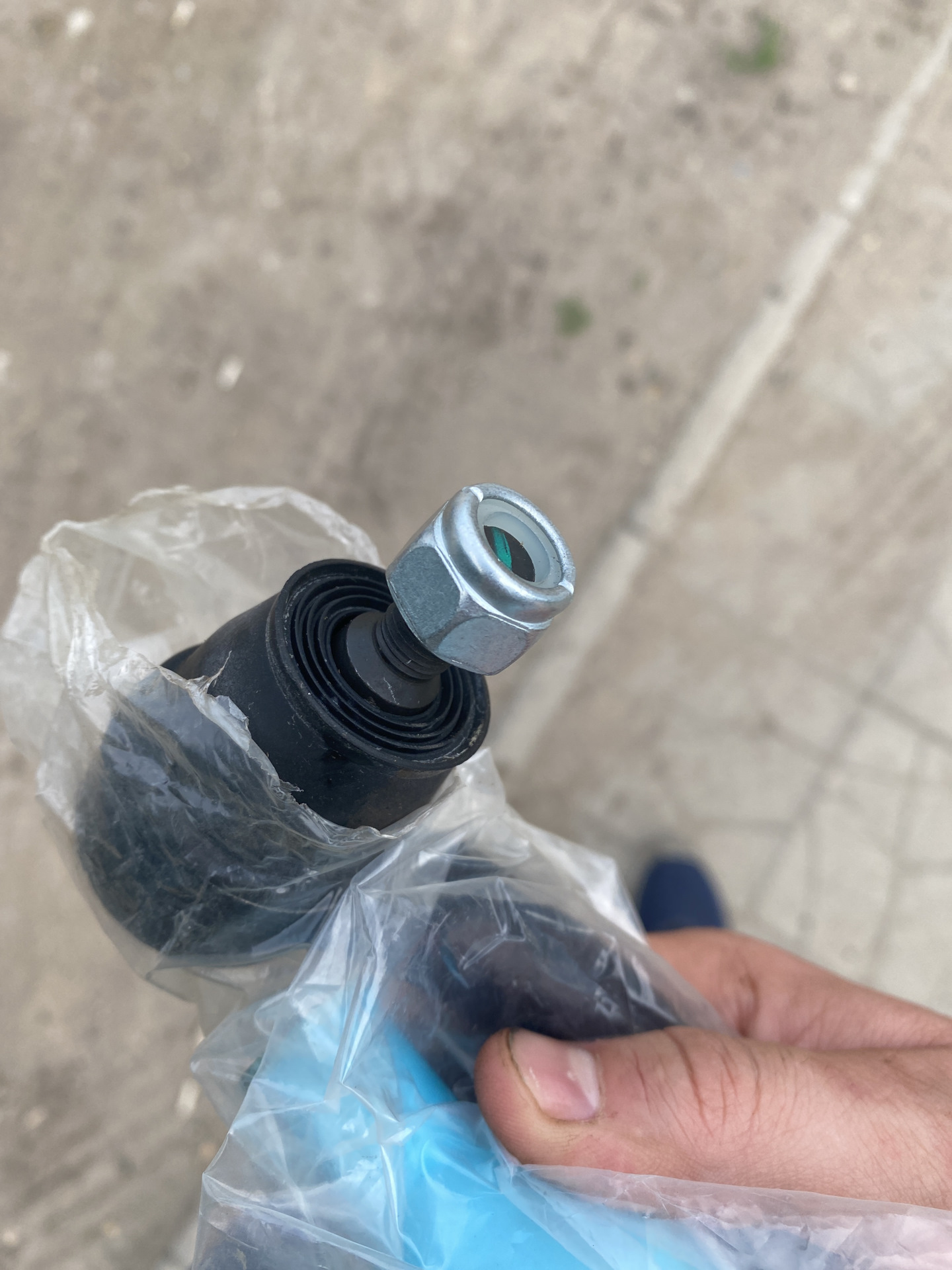

Новый родной наконечник
В сборе

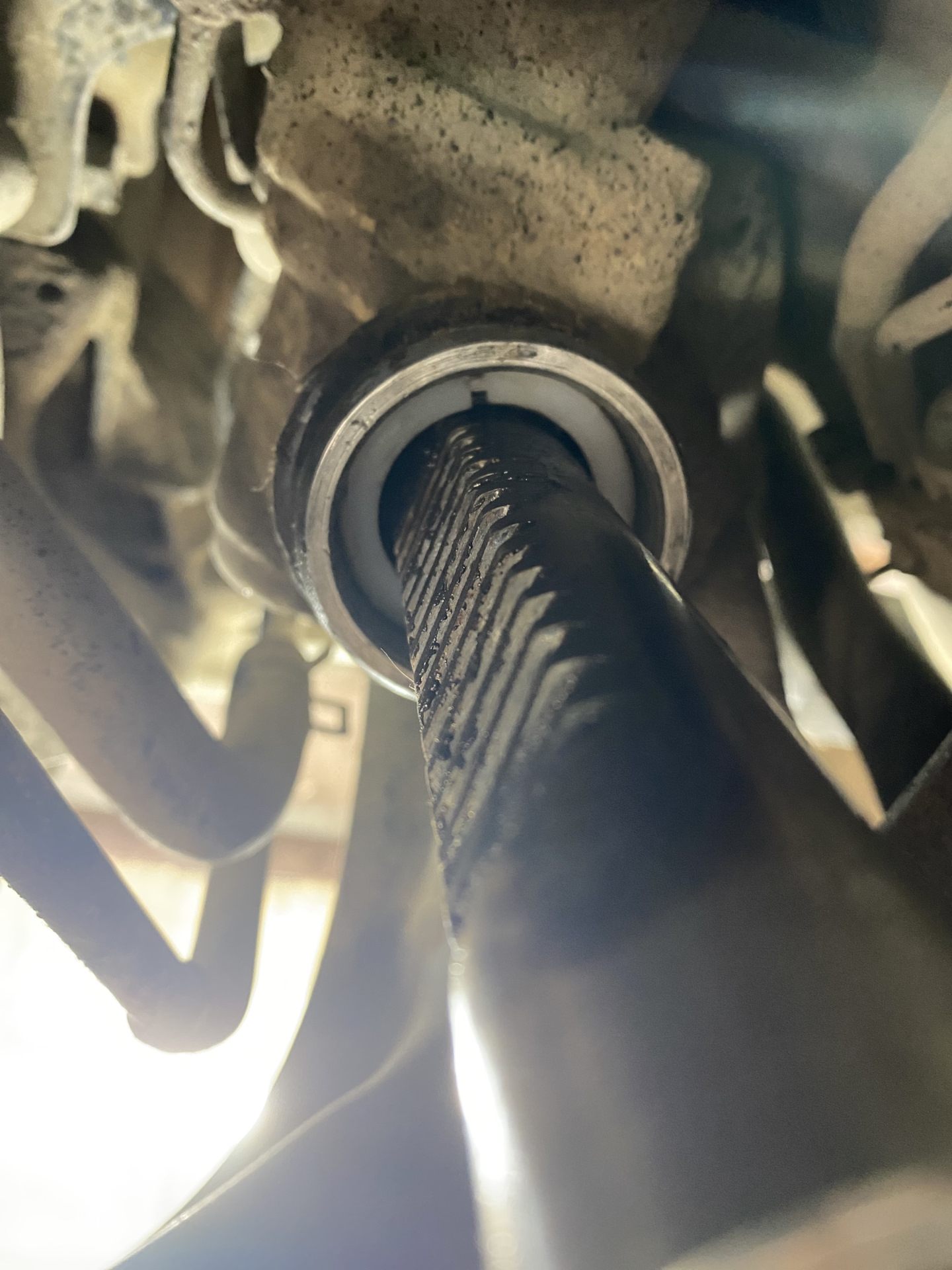

Накручиваем тягу на рулевой шток
Пыльник толкаем до посадочного места в сторону рулевой
Готово

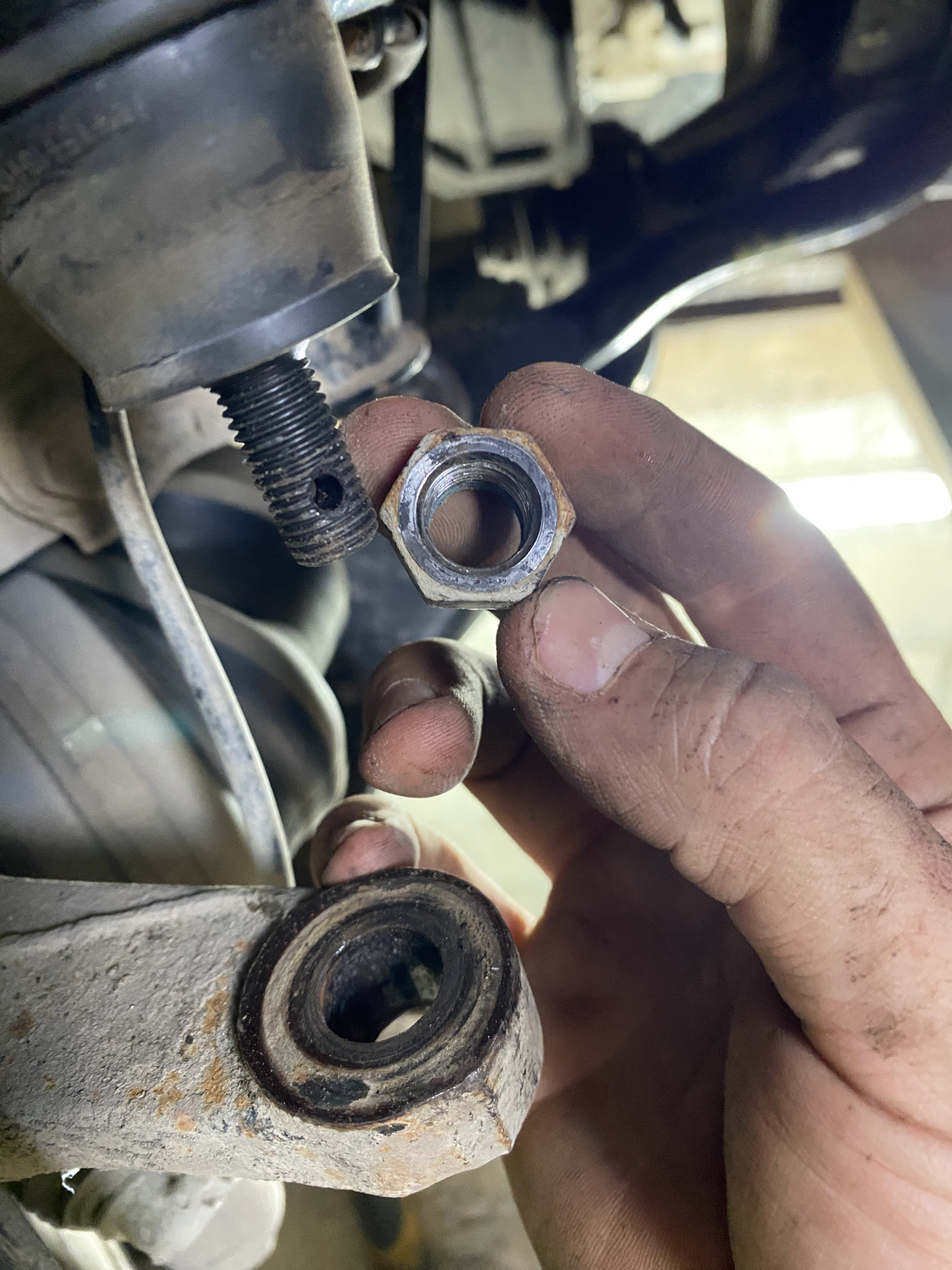

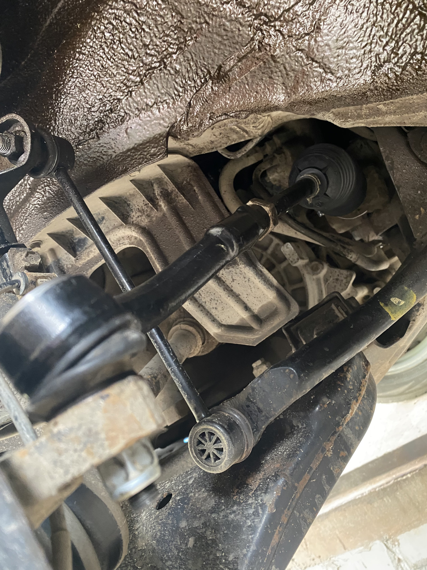

А вот тут просчет вышел, у наконечников которые стояли, резьба была на 12 . А у родных резьба на 10😃
Идем в Лада деталь и берём 2 гайки с нужной резьбой 1.25
Теперь все на месте

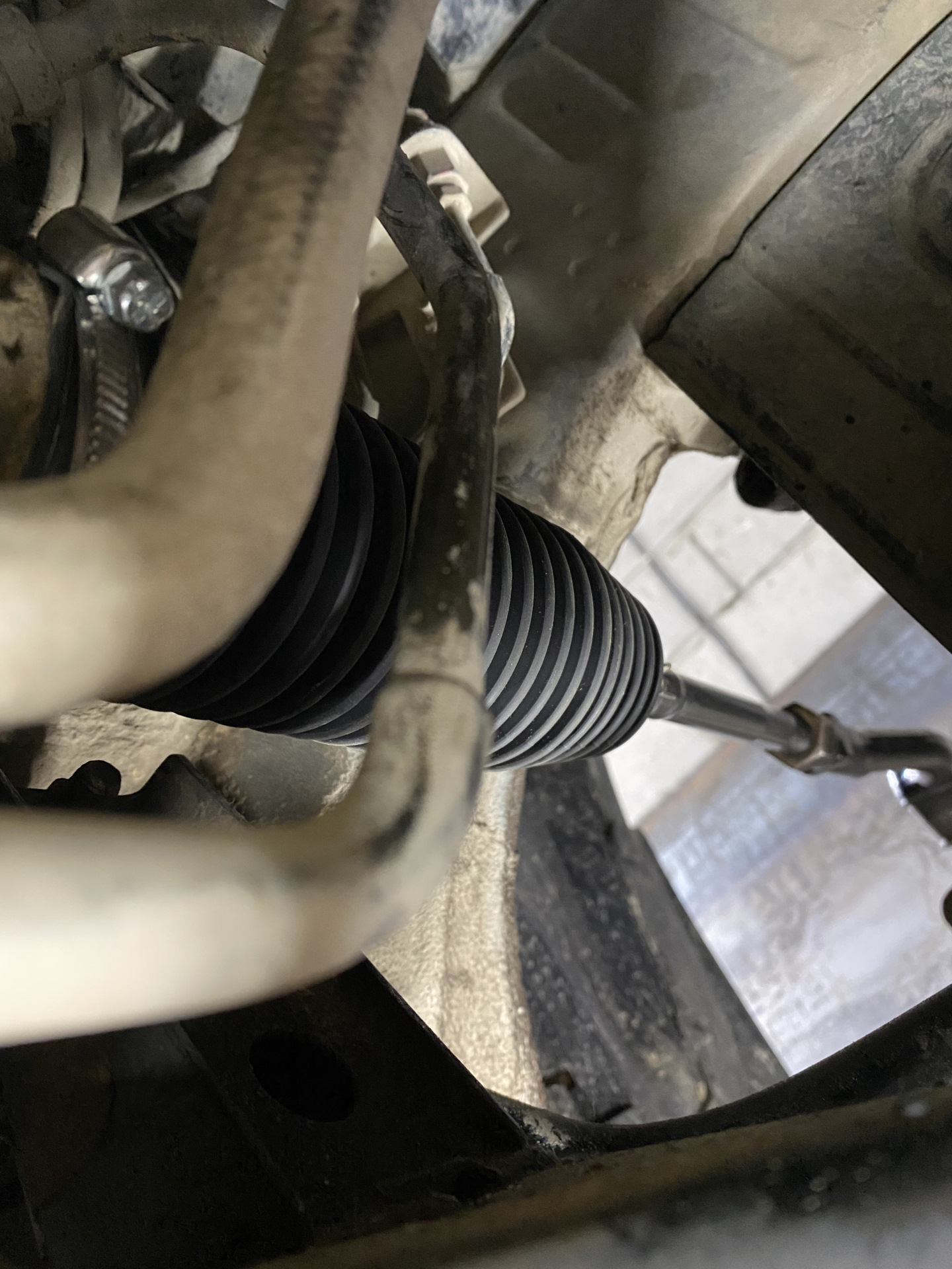

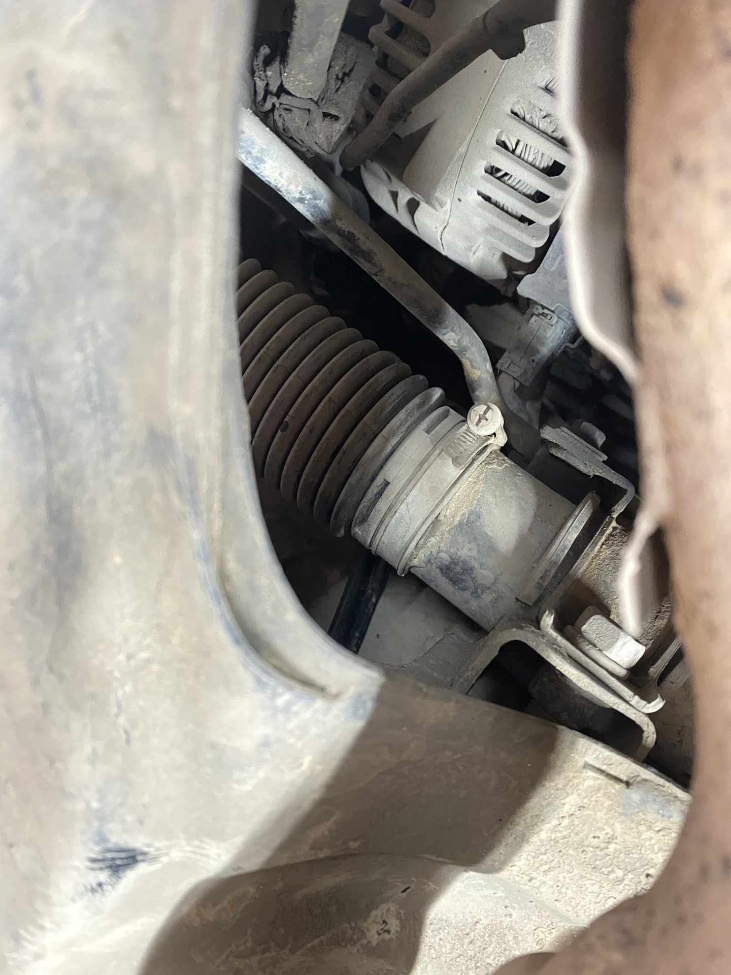

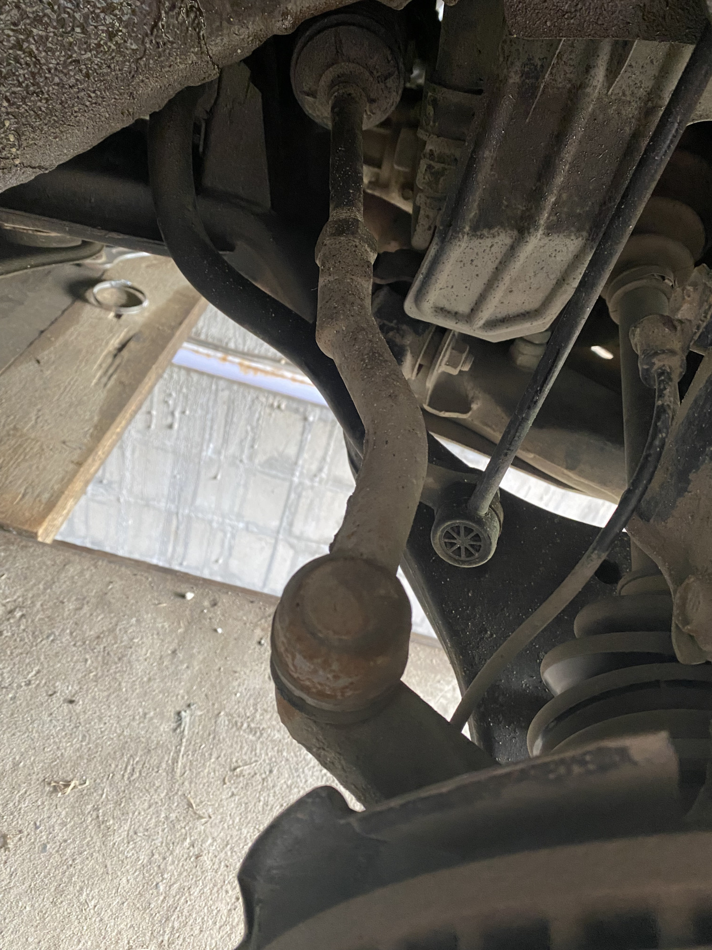

Переходим на правую сторону
Все так же снимем хомут
Руль до нужного положения под ключ на 34
Скручиваем меняем кольцо
Готово.

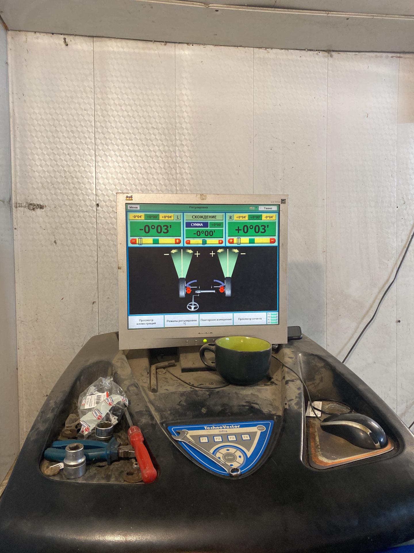

Далее едем на развал.
Все окей. Кстати, тяги были в нормальном состоянии а вот наконечники болтались сильно, так что вовремя махнул. Всем добра и меньше поломок 😉
