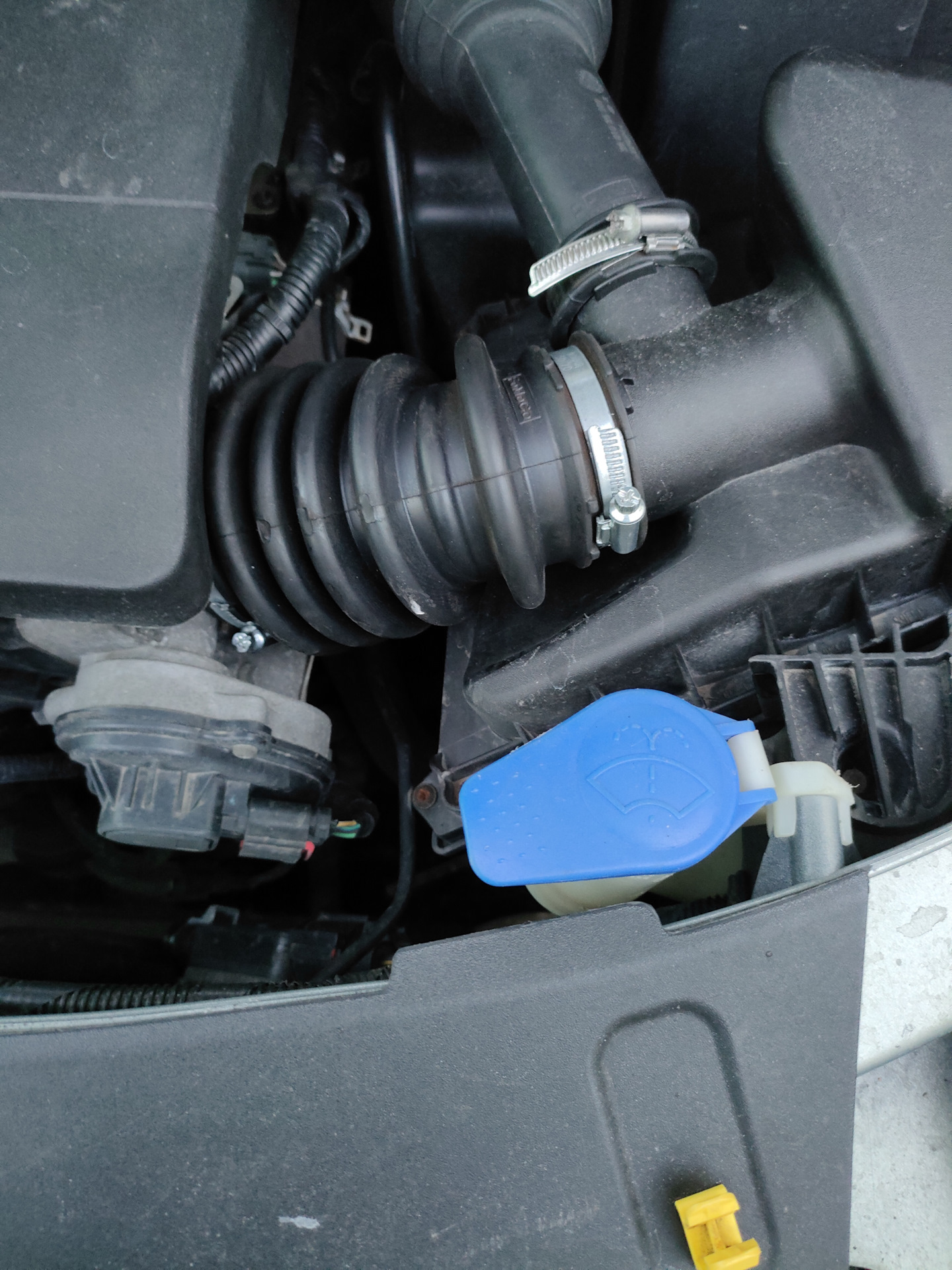

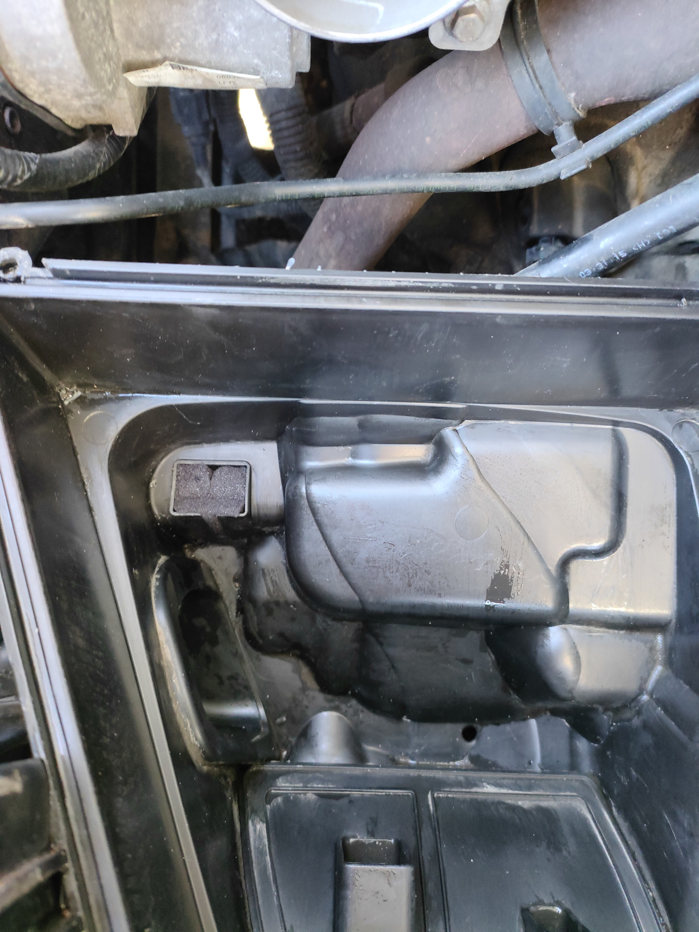

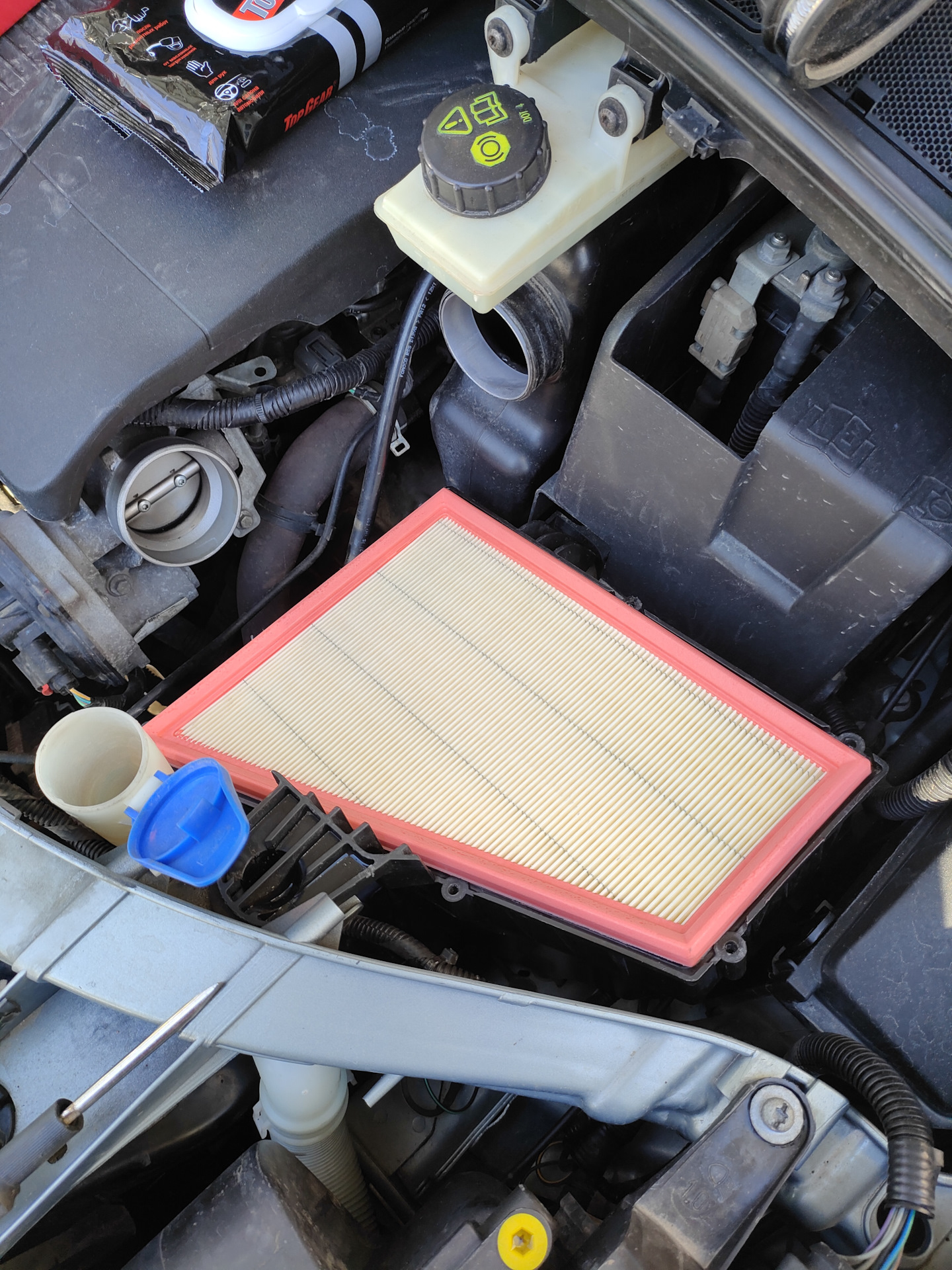

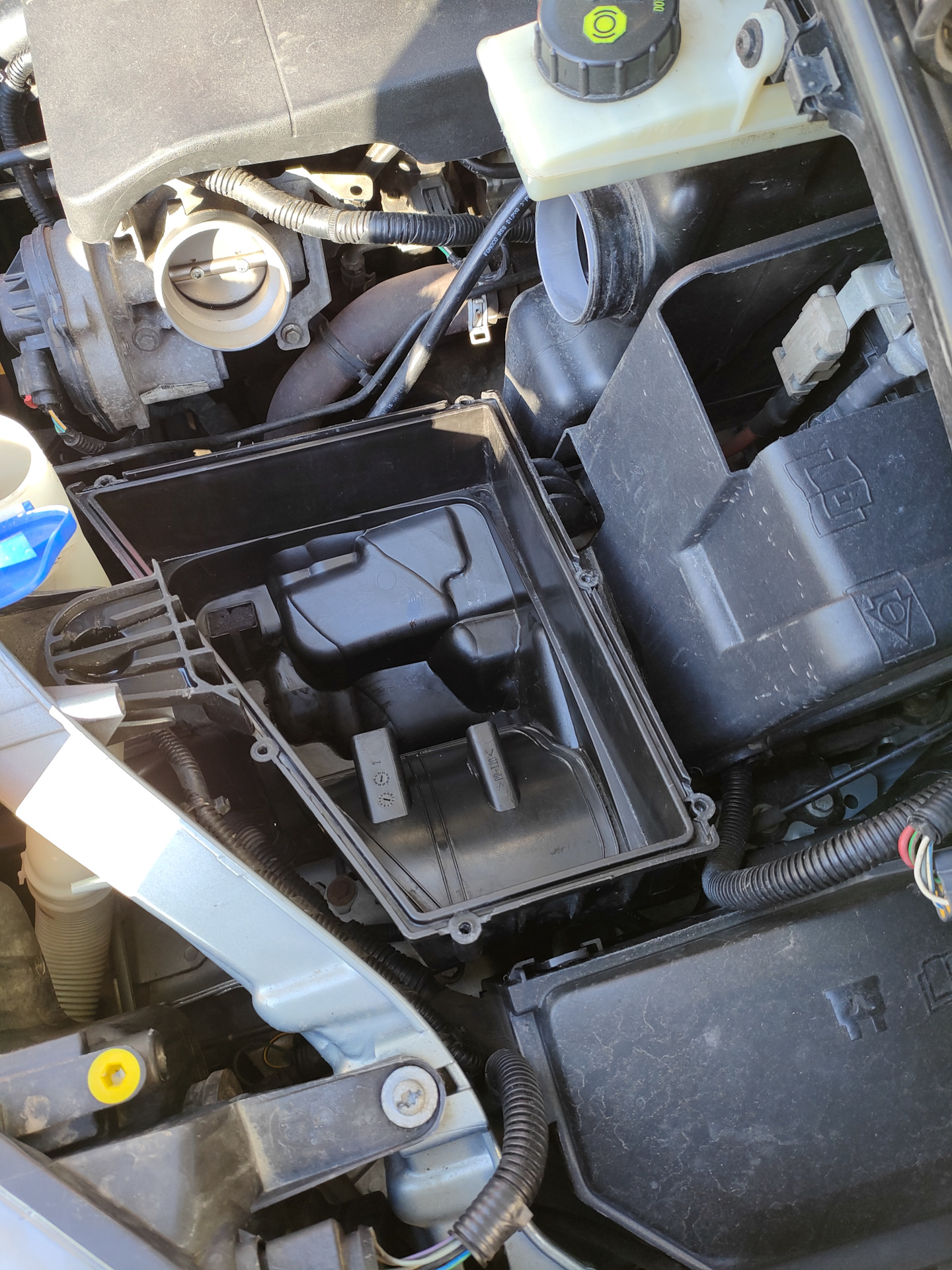

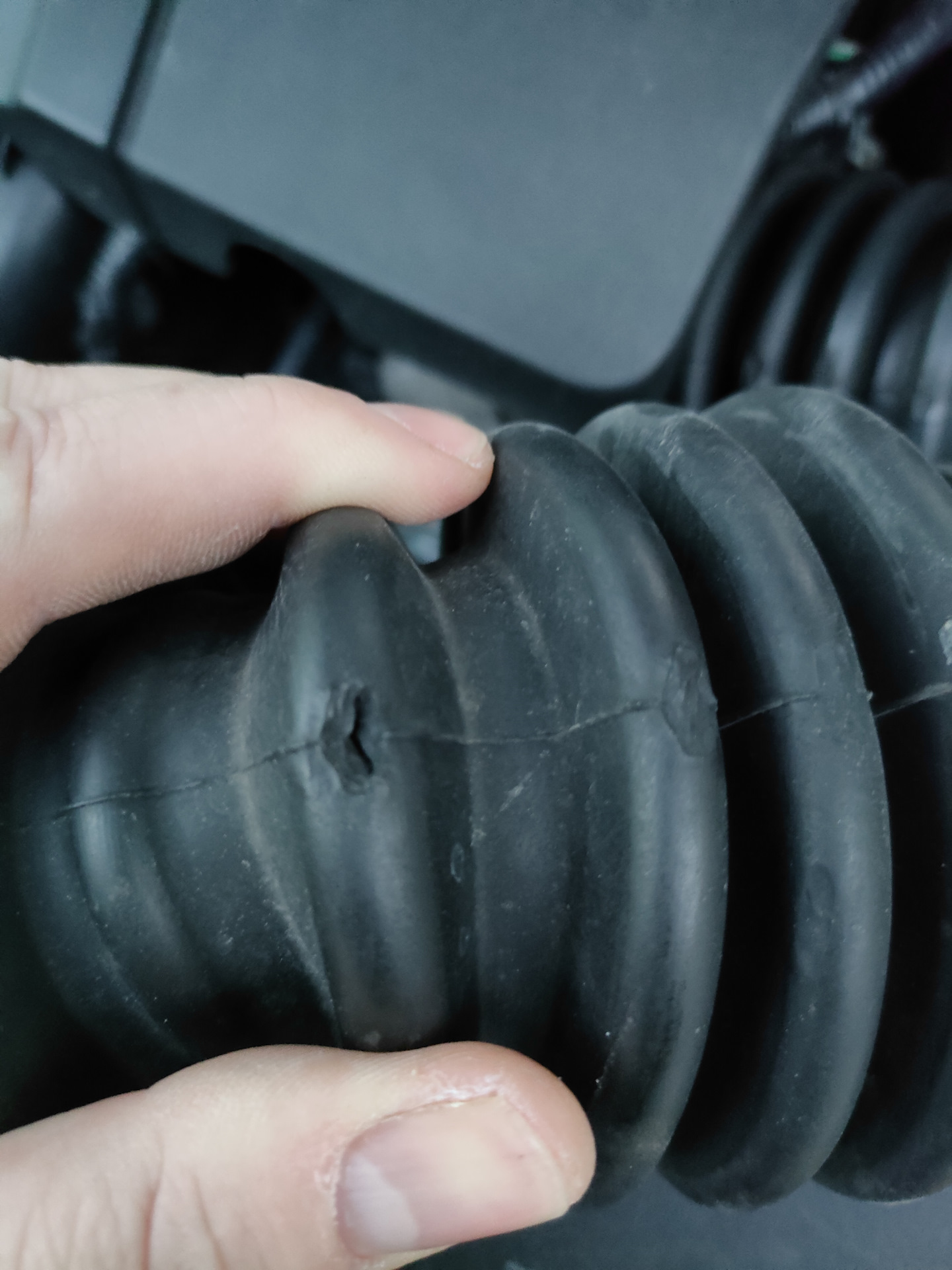

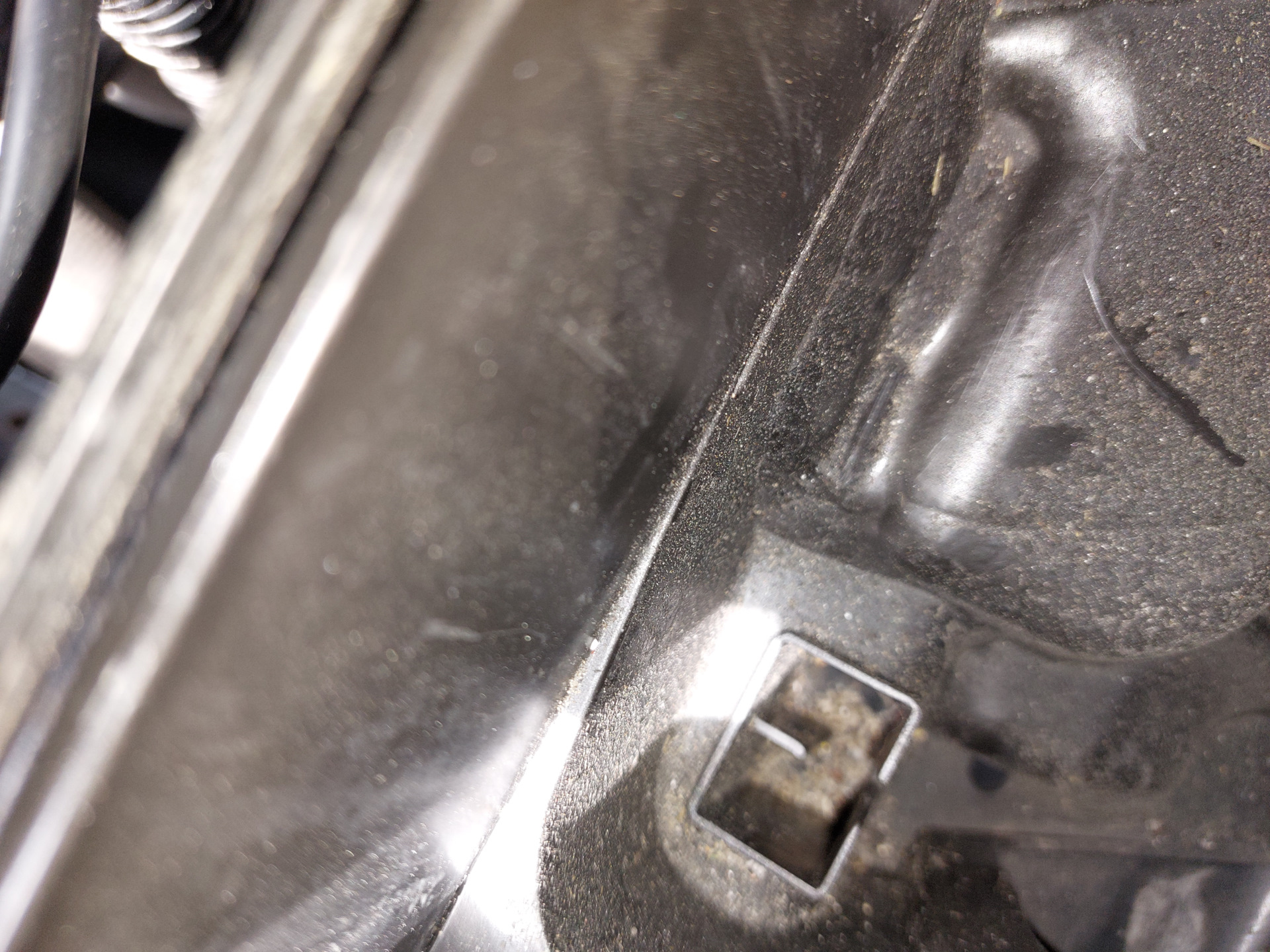

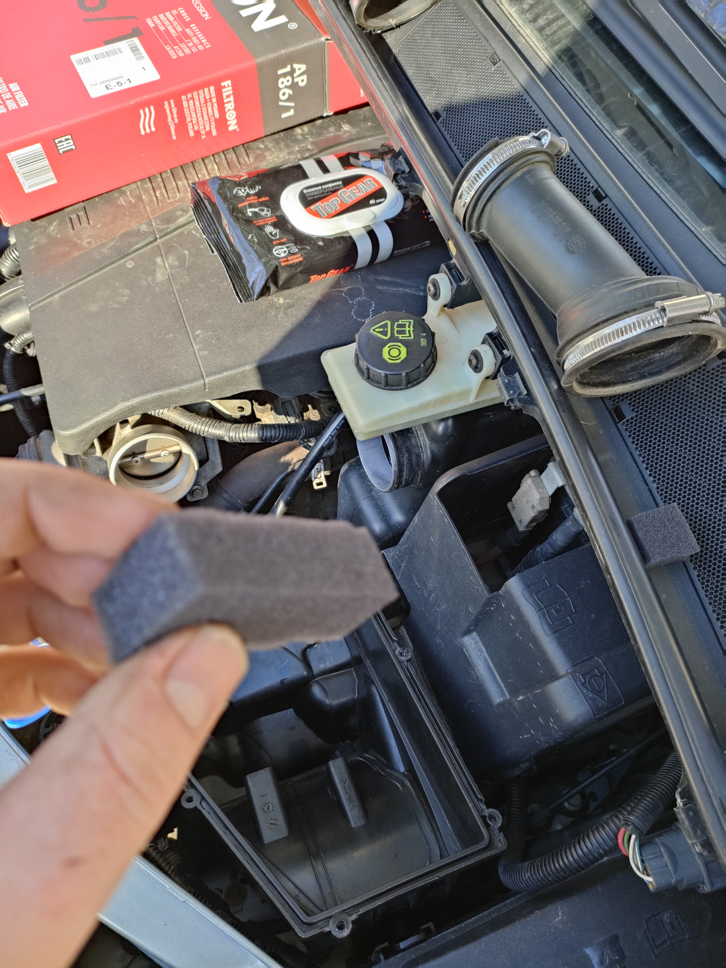

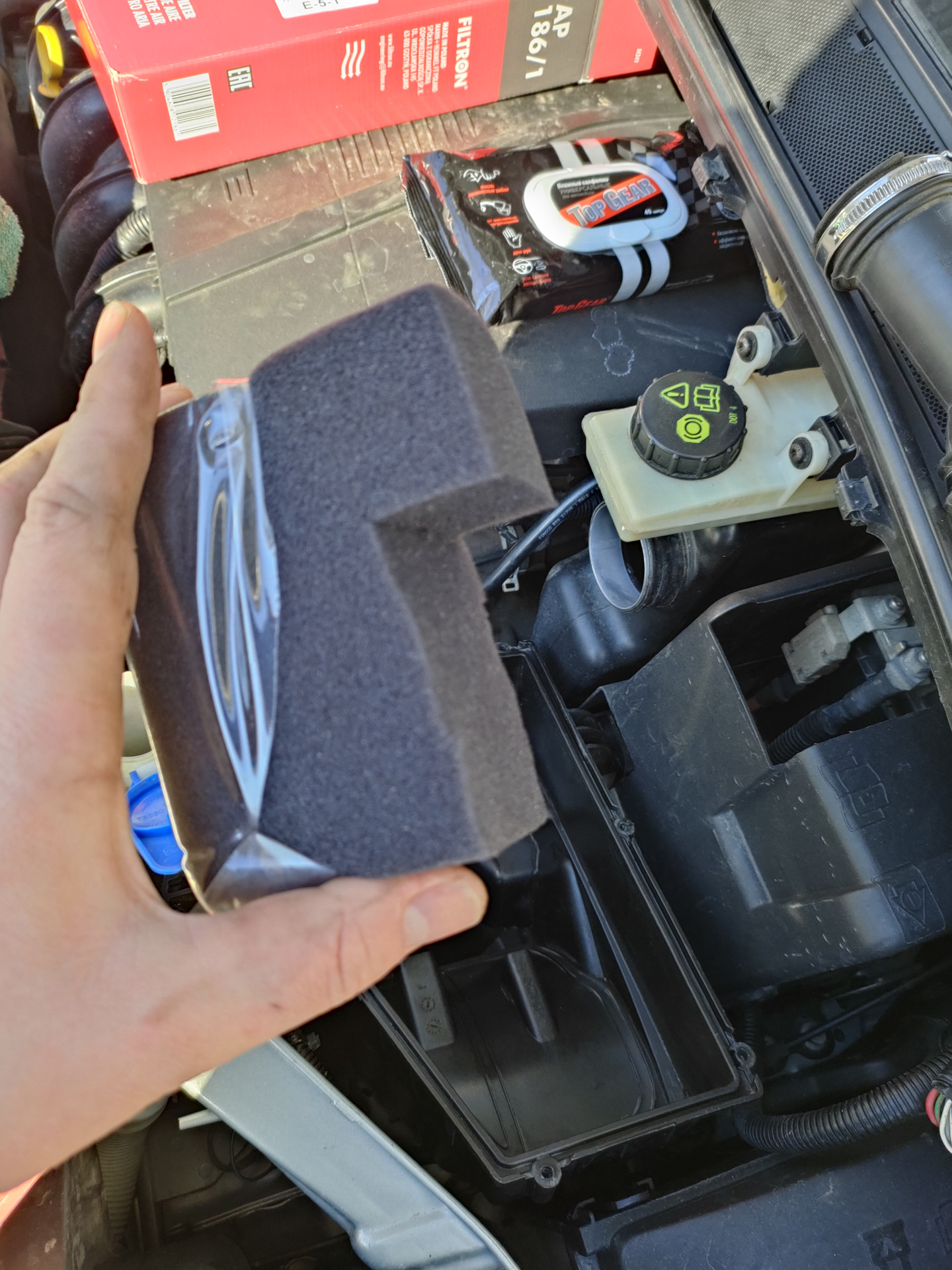

Решил я как то провести ревизию корпуса воздушного фильтра. Тут все просто вроде, купил фильтр, старый выкинул, а новый поставил) но не в моём случае. Губка картерных газов была в ужасном состоянии. На драйве нашел запись где человек (не помню машину) использовал данную губку с озона, как фильтр картерных газов. Я думал да ну фигня все, орига стоит рублей 600 за кусочек поролона. Потом подумал я что не фигня, стоит как пачка сигарет и хватит на много раз. В общем заказала моя супруга мне данную губку(она бензо-масло стойкая). Получил губку пошел снимать все, после чего как весь корпус был отмыт, я вырезал губку по размерам старой, и установив её. Естественно установив сам фильтр. Да и чуть не забыл, был так же куплен заранее новый патрубок воздушного фильтра, так как старый был рваный, от Волги не подходит сюда.Как то так ребят, это только начало) всем добра и мира.

Такая губка у всех стоит?
Не знаю 🤷 по идее должно стоять
PavelRy
Должна у всех стоят, включая движки 1.4 и 1.6
У меня точно нету.Хотя место есть…Корпус пыльный, из этой дырки ни каких отверстий
А на экобусте возможно этого и нет
я также поступил
У меня губки нет) при этом корпус просто пыльный был изнутри…
