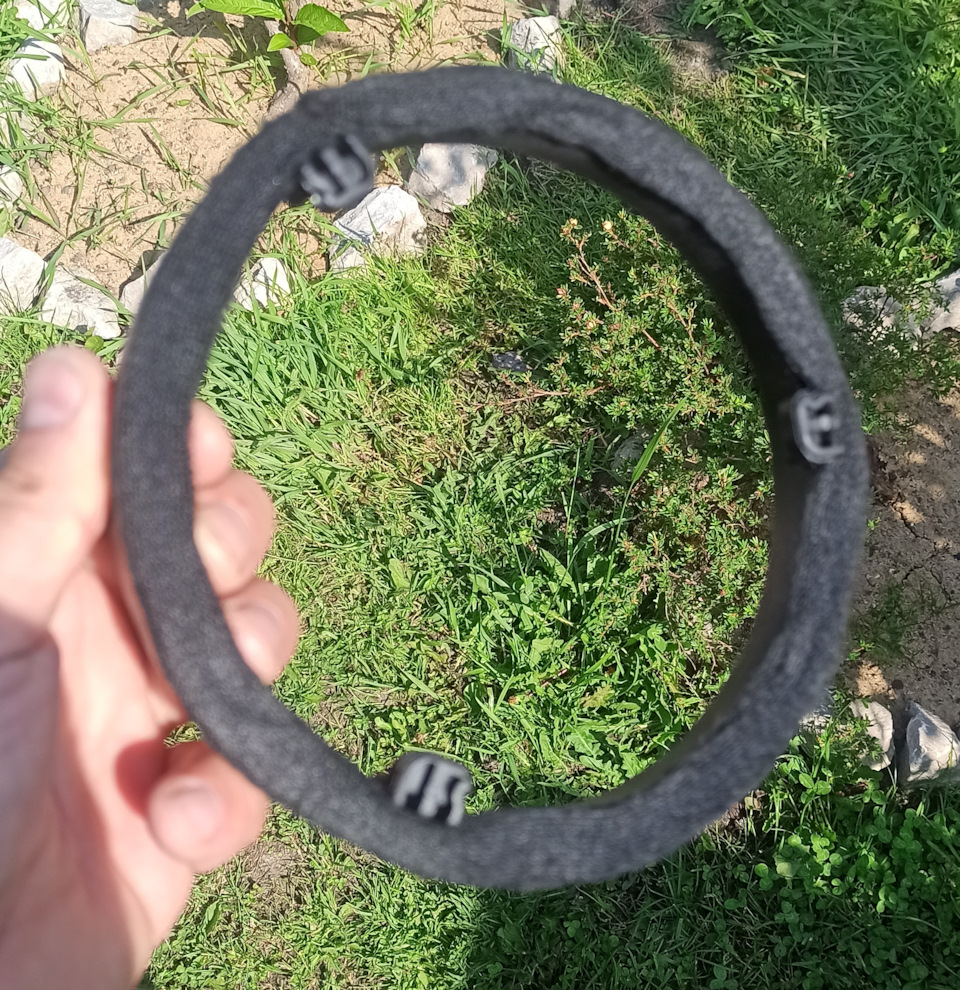

В начале этого года заметил, что начал хрипеть динамик в водительской двери. И всё бы ничего, но хрипы и кашель пациента усиливались в каждой неделей. Так как по технике в музыке я не понимаю, обратился к опыту коллег. Из всего множества доработок выбрал эту и следующую за ней записи VooltMace
Перед установкой динамиков, выплетал провода из косы и заводил их внутрь.
Потом облудил провода, засунул их в гофру.
При установке проставочных колец выявился зазор около 3-х мм. Проклеил проставки маделином и вместе с динамиками прикрутил к двери на саморезы длиной 25мм.
На твиттеры припаял конденсатор на плюсовой провод и закрыл его герметолом.
На всю работу ушло около 2,5 часов неспешной работы.
