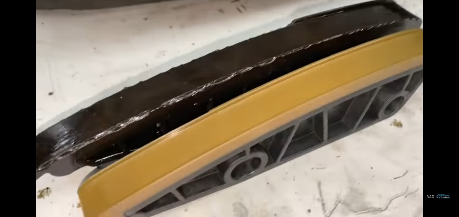

У меня CRTE 2016 год. Менял цепи на 113.500 км . Чуть слышно было при запуске и сильно на горячую в районе 1500-1800 оборотов. Менять надо обязательно, у меня начали рассыпаться края башмаков и они могут забить сетку маслоприёмника. Как результат масляное голодание и жопа мотору.
Вот так стучало. Но лучше до такого стука не доводить…
А какая связь башмаков и маслоприемника?
Пластмассовые края башмаков отламывает растянутая цепь, а они уже с маслом всасываются в мотор

Доресты этим не страдают. CRTE моторы ставят после 2015 года и в большинстве у кого они есть меняли цепи до 150т. пробега. Ещё зависит от стиля езды. До меня езда постоянно в городе, часто срабатывала система стартстоп. Но если много ездить по трассе и автобанам то можно дотянуть замену цепей и до 200к.
Так я и писал про рестайлинг! До 150000 может и меняют но явно не из за того что там цепь в разном пошла, а просто от нечего делать
Меняют именно из-за стука цепей. Просто так не охота 2000долл выкидывать от нечего делать…
