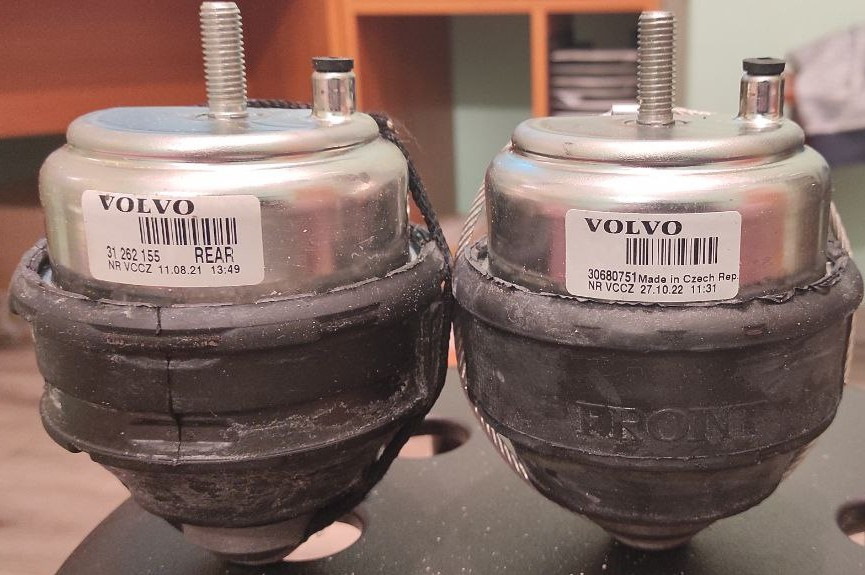

Вакуумный насос заменил, вгк заменил, егр почистил — бубнит скотина из горла. Решил проверить подушки: вынимаю шланг с передней, он выдернулся вместе со штуцером подушки и со словами "ещё походит" воткнул назад. Заказал переднюю, посмотрел по нарядам от предыдущих владельцем — ставили переднюю ГП, а заднюю видимо никто не лазил, заказал заодно и заднюю.
После того, как отдал обратно продавцу палёную заднюю подушку кортеко — купил оригинал. И так у меня в руках обе оригинальных подушки, то честно говоря обмерив их обе я каких-то выдающихся отличий не нашел, возможно иголка в яйце, яйцо в утке, а утка завулканизированна в резину, но факт остается фактом: одинаковые подпятники, одинаковые обоймы на одном и том же штампе сделаны, внешне разница в высоте (задняя выше на 5мм) и собственно всё.
Отвез машину в Мотор+, спасибо Максиму — как всегда на высоте (быстро, качественно).
По деньгам:
Передняя volvo 30680751 — 9800р,
Задняя 31262155 — 11550р,
Замена(1500р перед, 3000р зад) + развал(2300) = 6800р
Движок подняло, до замены была мелкая вибрация на холостых, теперь ушла и она, но звук дизеля есть звук дизеля, в смысле он остался.
Бубнит сука даже после замены — продам поросенка(нет). Не знаю что делать с этим.
После всех замен и чисток динамика увеличилась, коробка успокоилась(раньше бывало подтупливала на передачах) и переключает плавно, незаметно, разгон наконец-таки появился турбовый, а не атмо. Одни плюшки, короче. Только свистит тоненько при тапке в пол слева (продам н***й дождешься у меня), но это хомут на патрубке надо силовой поставить, а то там червячный и уже прокручивает(когда с вакуумным возился, снимал, смотрел внутрь, поэтому это хомут).
Собственно все подушки заменены: правая, реактивная, верхняя 2 года назад в вольвограде, нижние сегодня. Следующий этап — один из сайлентблоков переднего стабилизатора начал отрываться(я тебе обещал, что продам, поросенок еб***й?), буду разговаривать с жабой, потом с женой, потом опять с жабой, на планерке в понедельник в цеху еще вынесу этот вопрос на обсуждение — будем чинить, но уже не в это лето.

Я чет намаялся с этими подушками) взял коретко видимо паленый попался 20 тыщ отъездил, Давеча полез менять масло глянул на отбойник там щель мм 3 не больше((((
мне задняя кортеко паленая попалась, вернул назад и раскошелился на оригинал)
