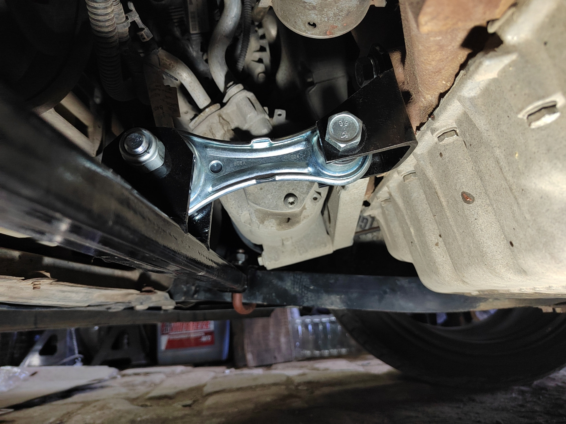

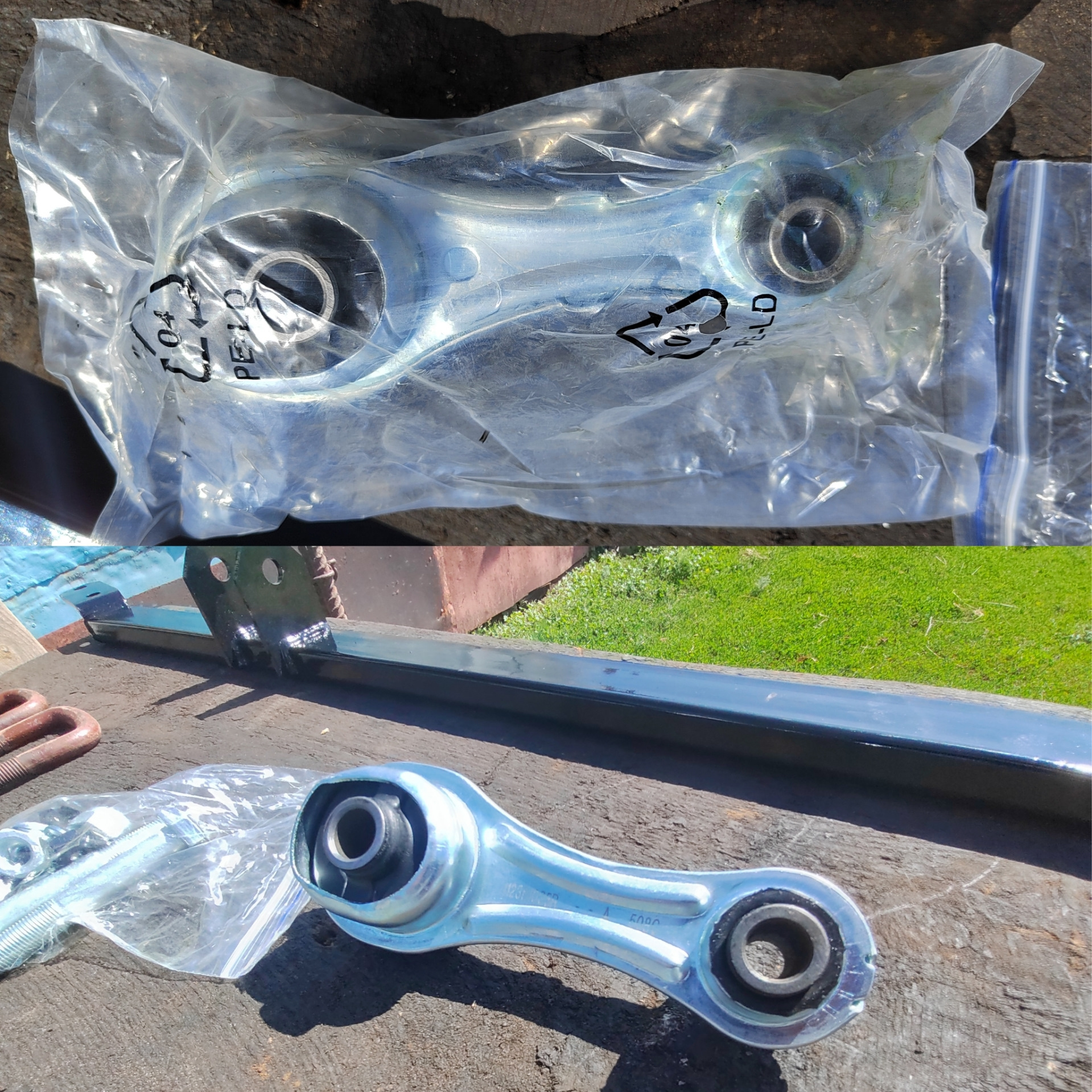

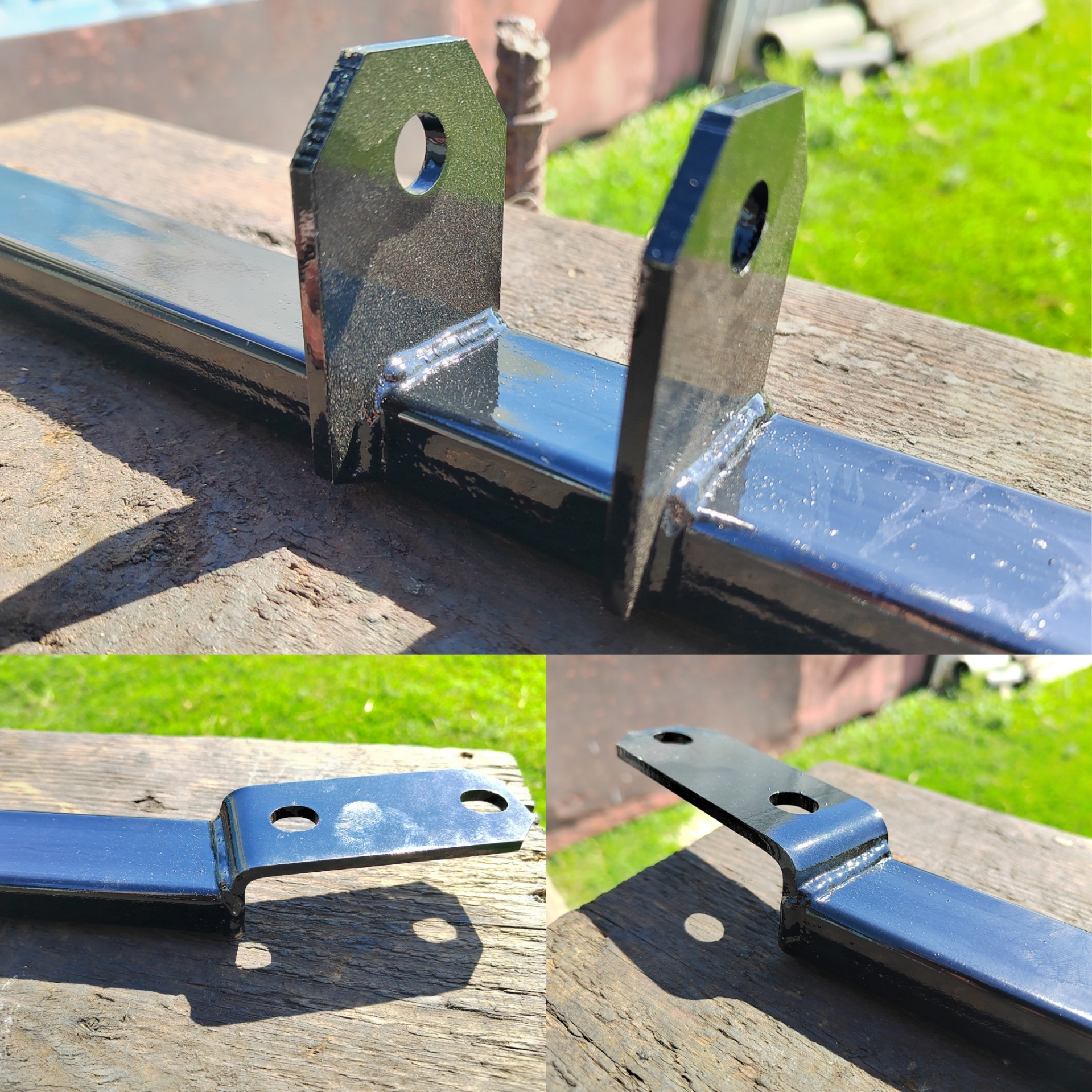

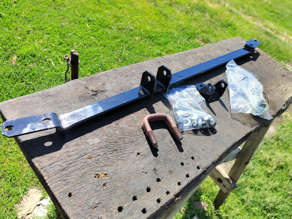

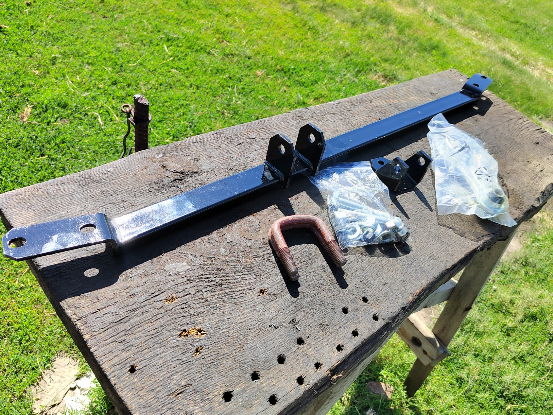

Ну что ж, сказанно — сделанно) Встречаем еще одну новенькую доп опору. Заказал ее так же у toolkolobok57RUS. Кстати, у него появился достаточно большой ассортимент кастомных подушек и доп опор, не только для Вест, но и для Х-реев и Ларгусов. Если вдруг кому будет интересно, то можете ознакомиться с ассортиментом ТУТ

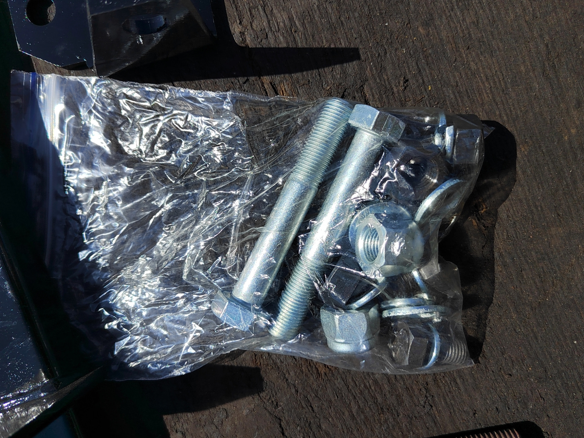

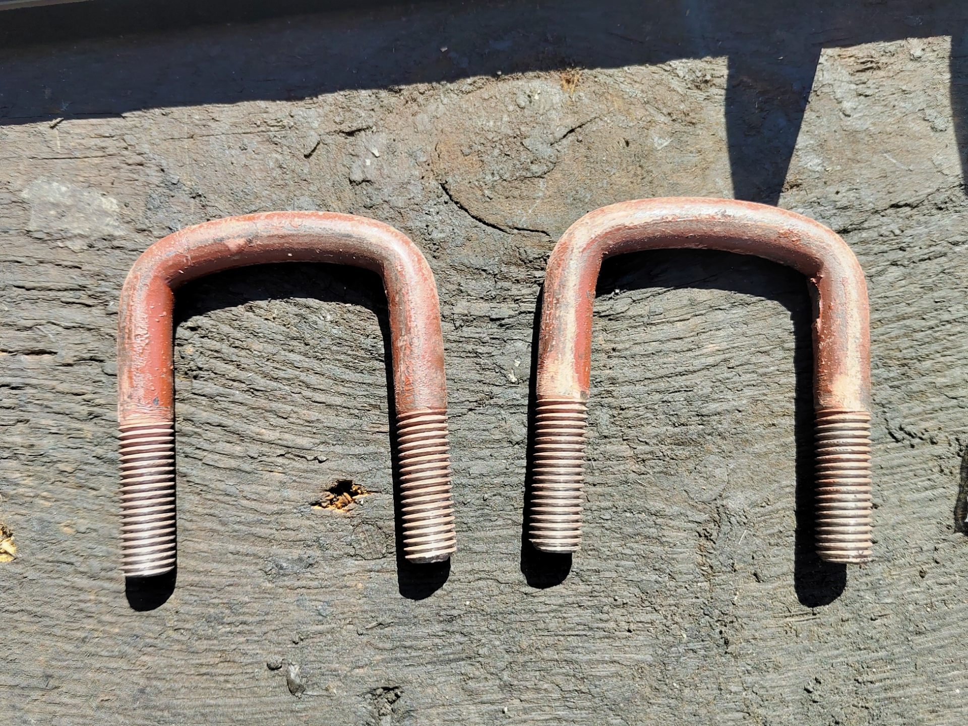

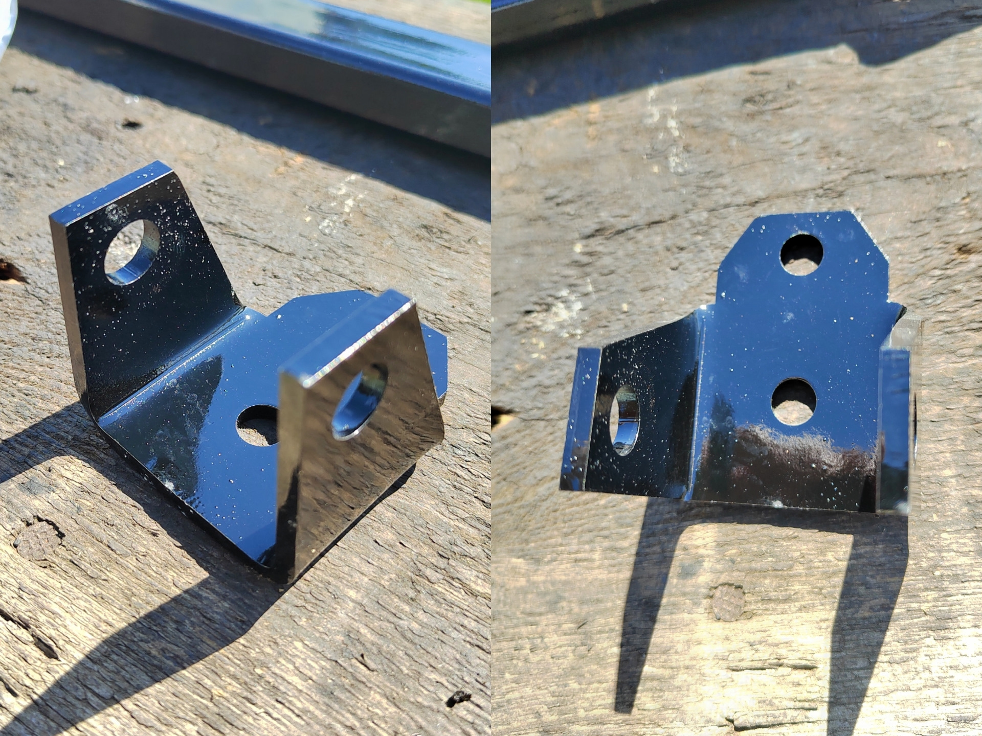

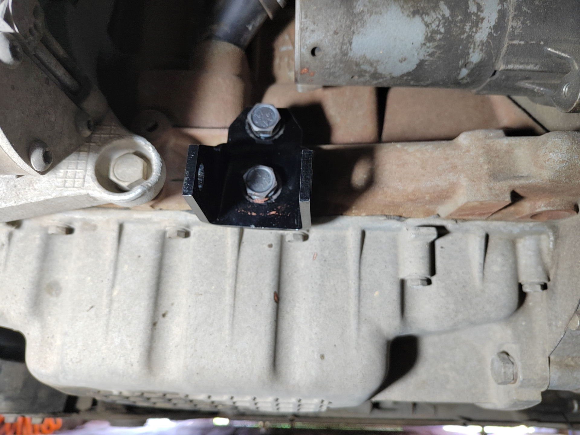

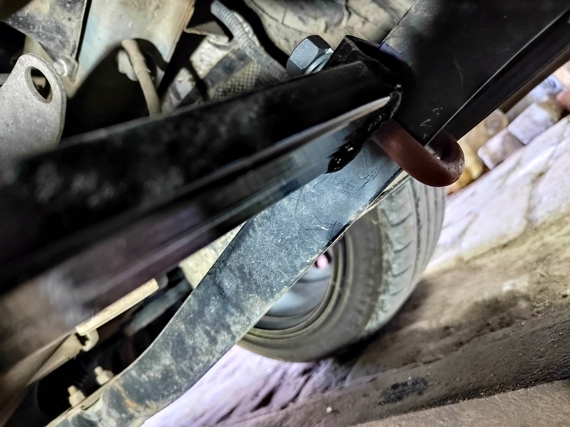

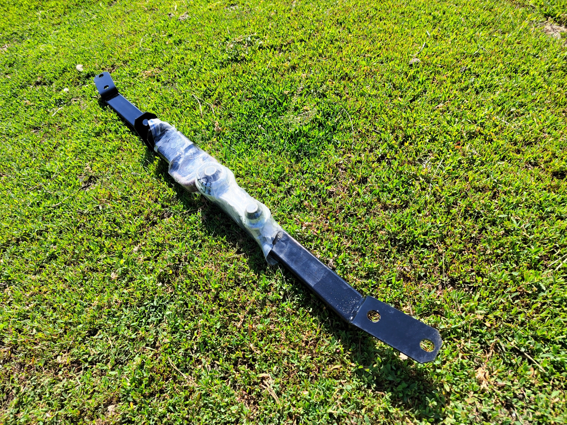

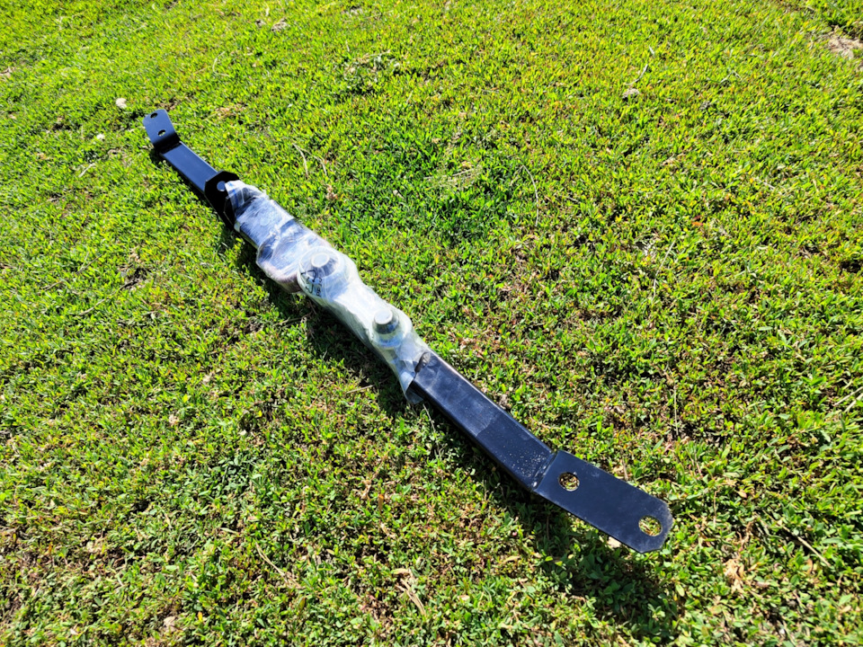

Вот такой комплектик мы имеем. В него входит :
1) Распорка
2) Кронштейн крепления к двигателю
3) Весь необходимый крепёж
4) И сама опора

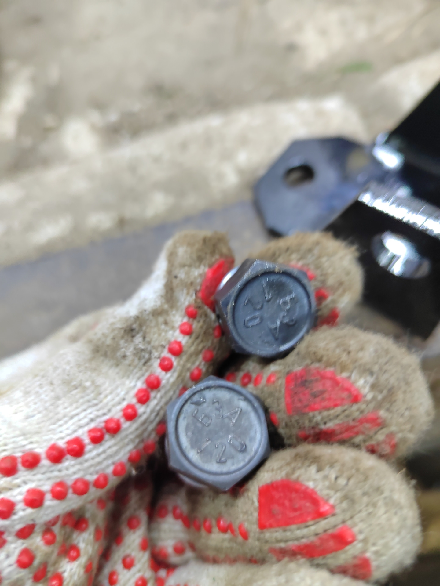

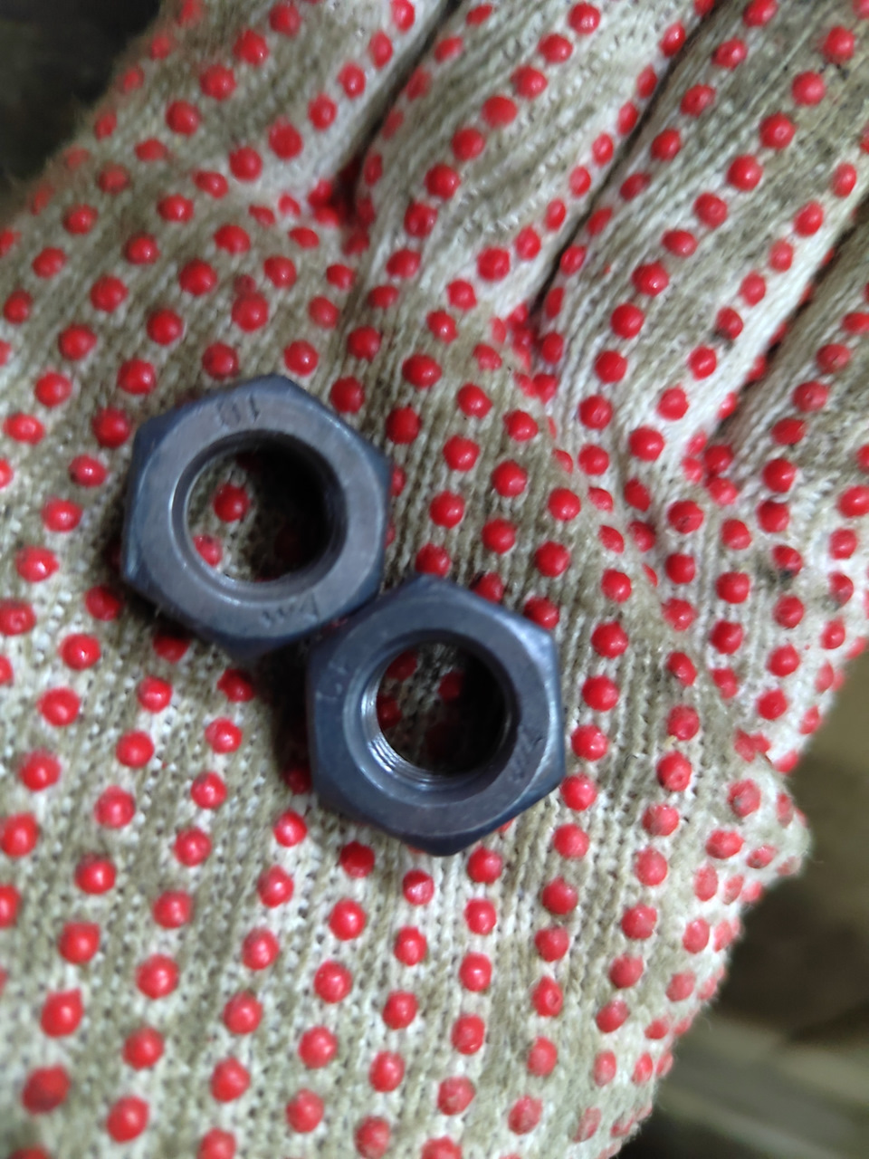

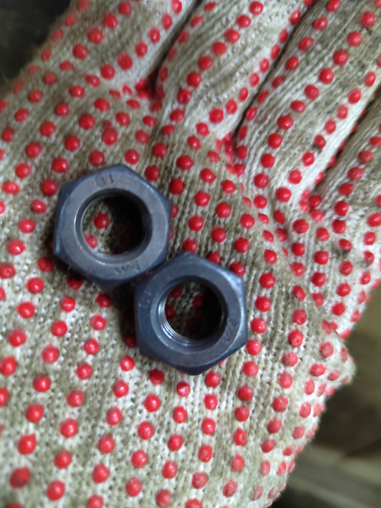

Вот что мне нравится у Олега, так это его подход. Весь крепёж, все необходимые гайки, болты, шайбы уже собраны в комплекте. Ничего не нужно самому искать и выдумывать. Просто приобрел и поставил. И причем болты гайки не просто абы какие, а подобраны с определенным классом прочности. Как уже говорил ранее, левая подушка КПП стоит также от tookolobok57RUS, проездил я на ней где то пол года, и около 10000 км, и никаких проблем с ней не возникло👍

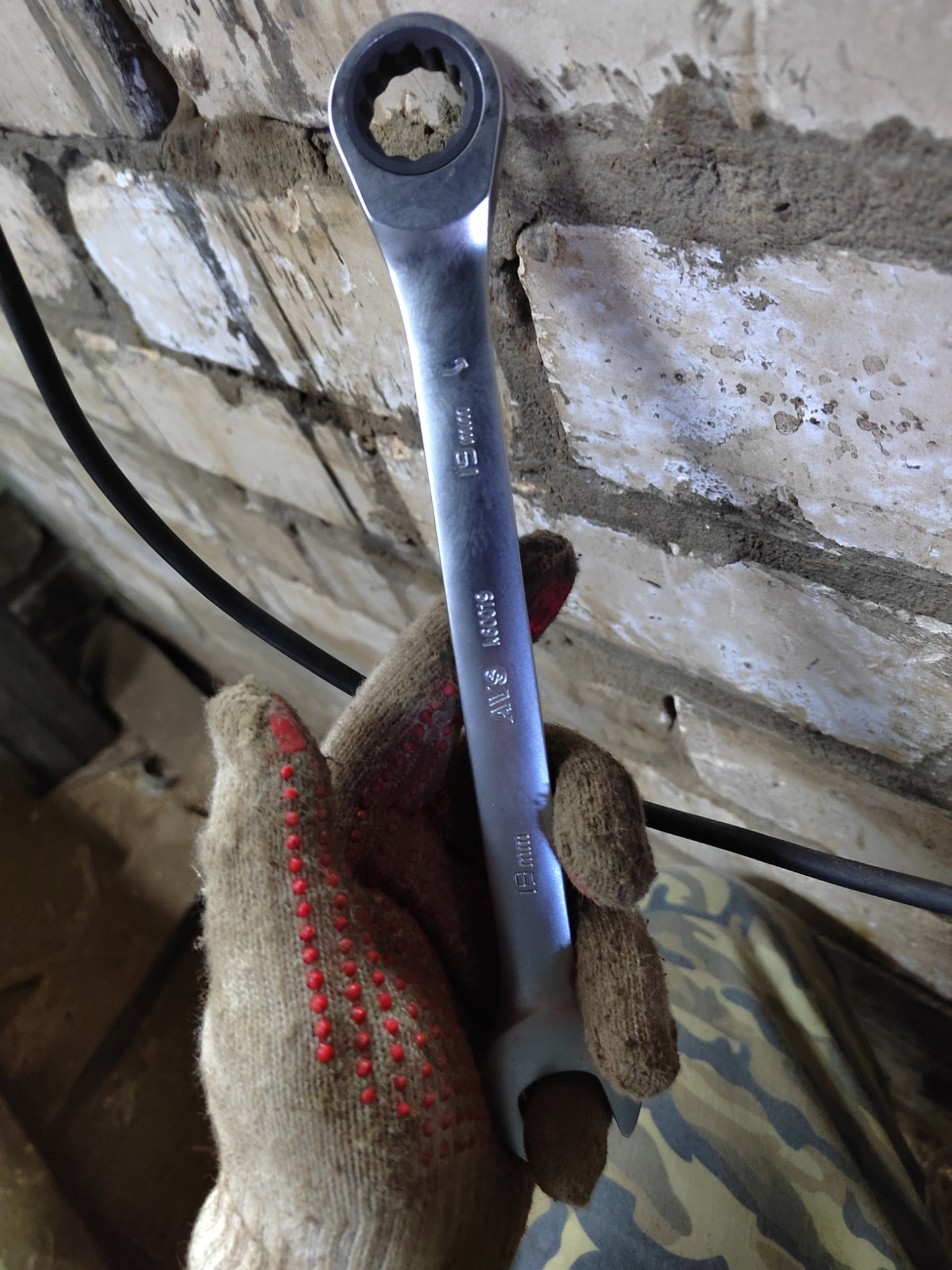

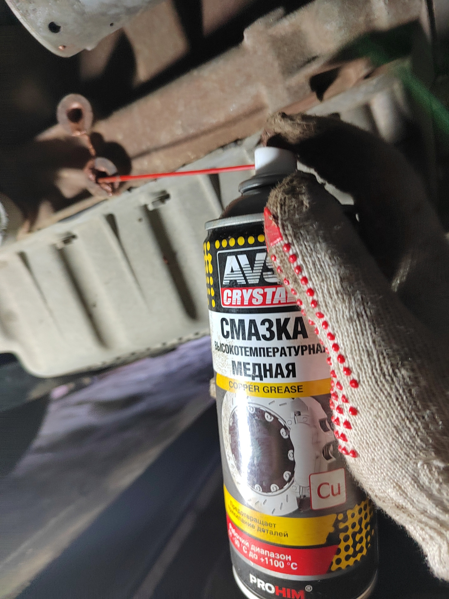

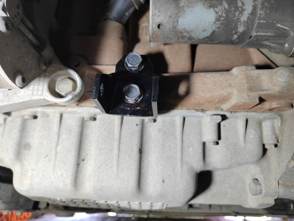

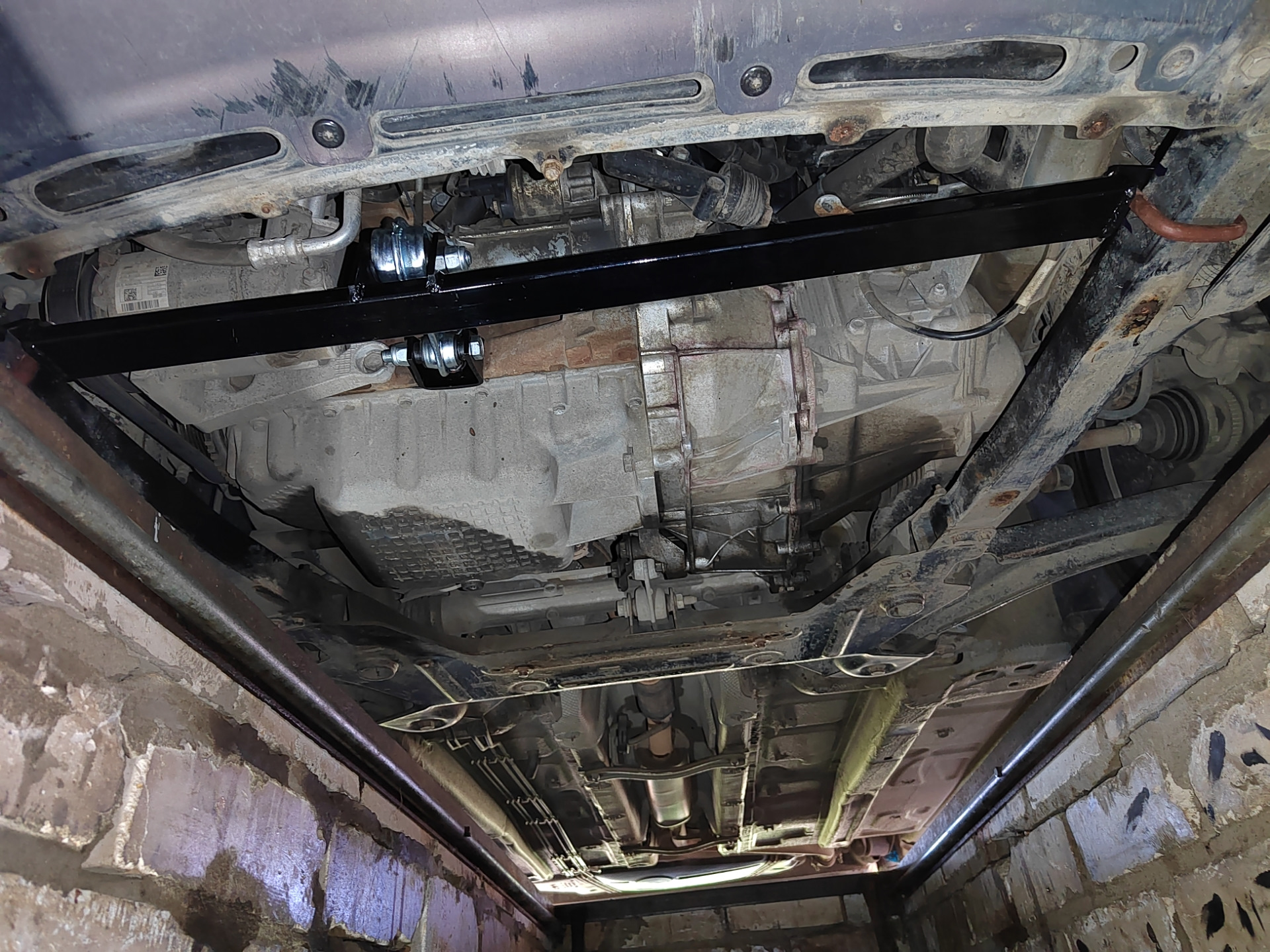

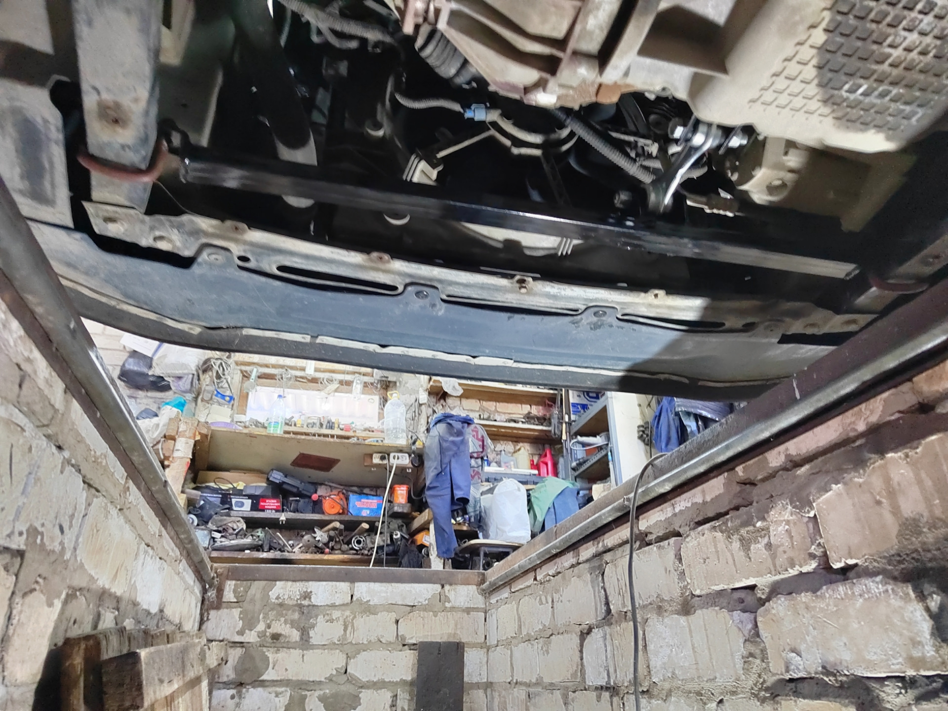

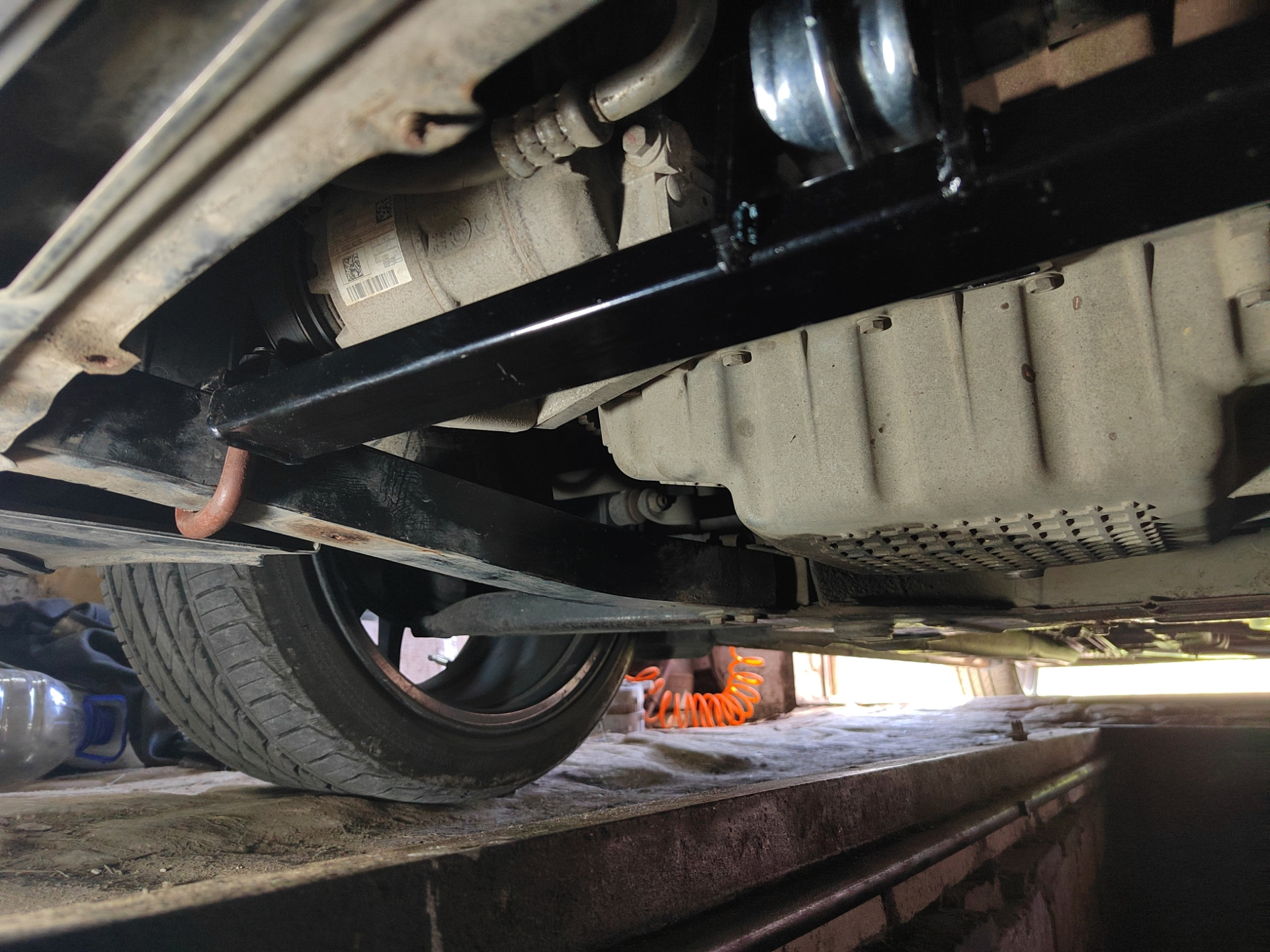

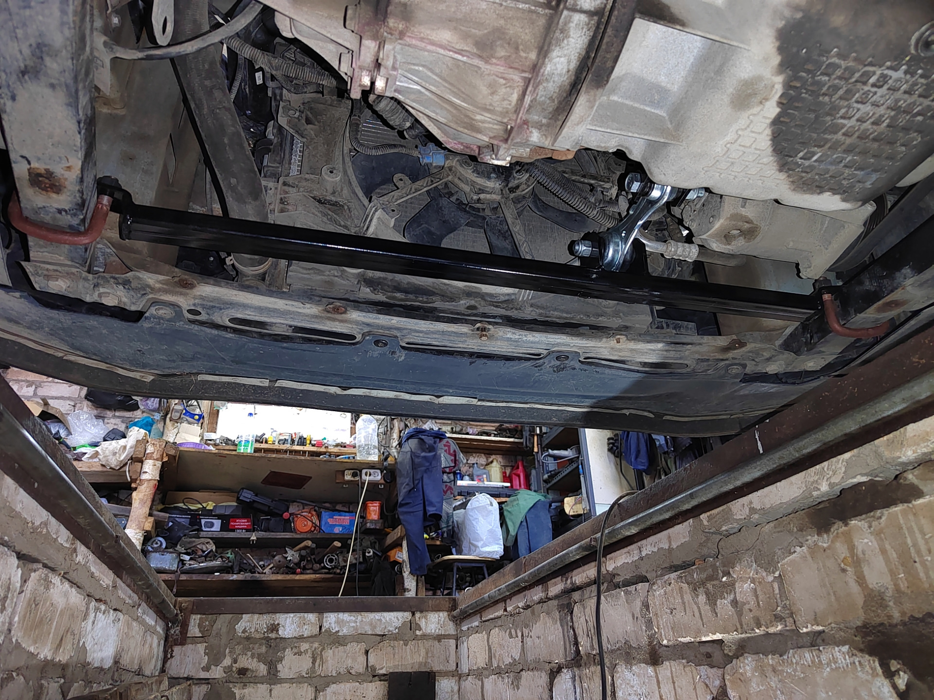

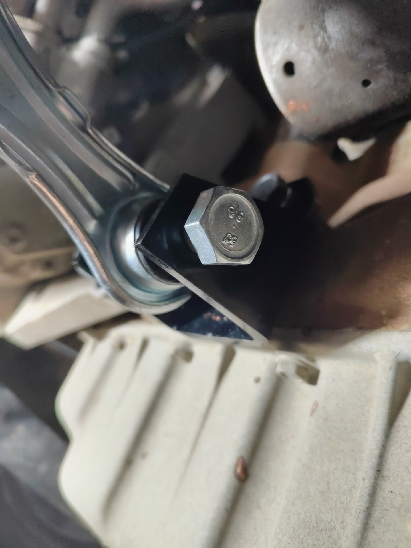

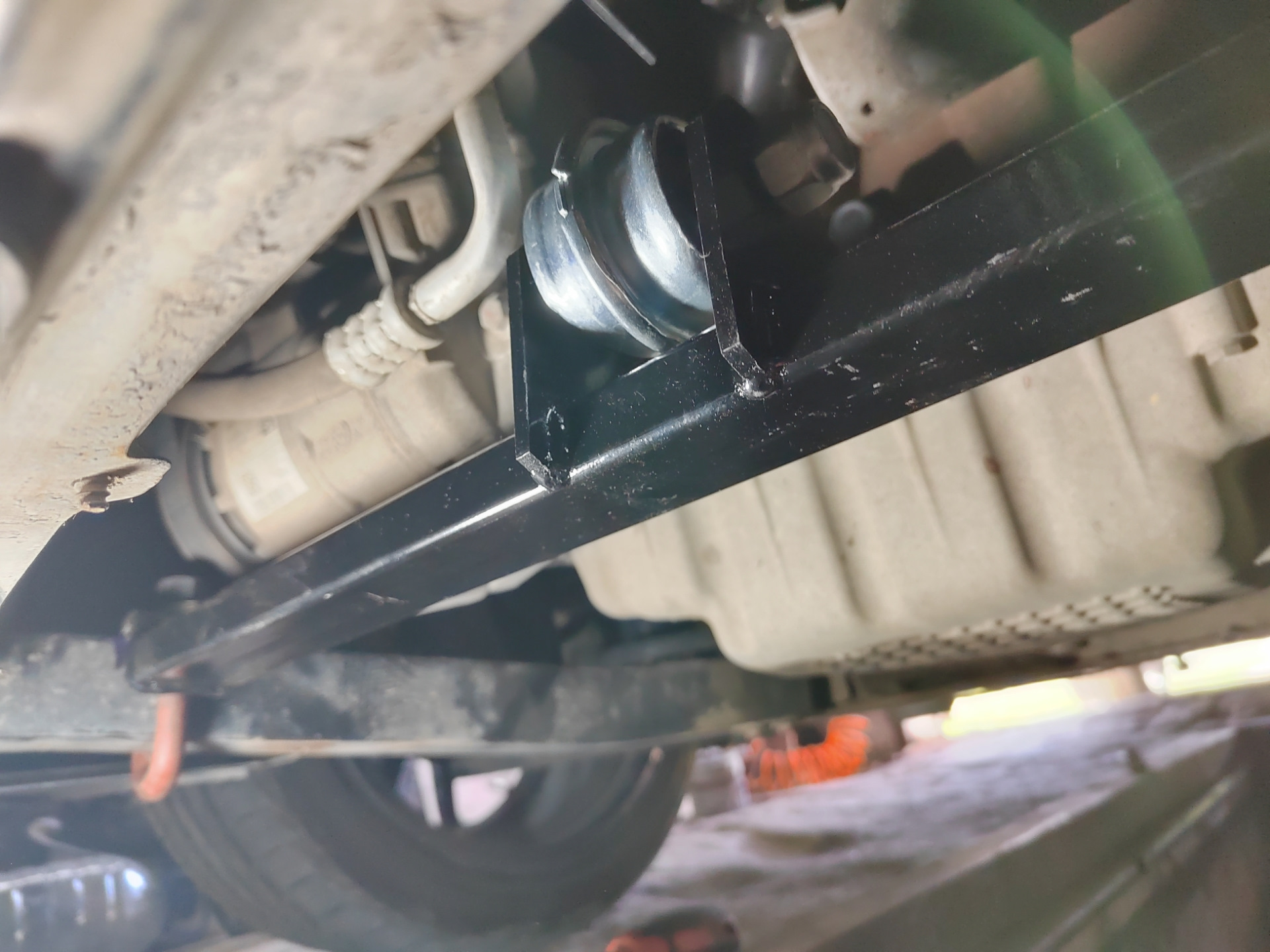

Ну ладно, погнали устанавливать. Для начала снимаем защиту картера. Затем прикручиваем кронштейн крепления к двигателю.
Запускаем авто и едем проверять. По первым впечатлениям, лишних вибраций никаких не появилось. Но уже при выезде из гаража задним ходом, я почувствовал что колебаний мотора нет вообще. Трогаться стало еще более комфортно, хотя и до этого у меня особо не было никаких колебаний при троганье на ровной поверхности и при отключенном кондиционере, а вот при включенном и троганье в горку, дрожь все таки чувствовалась. Сейчас же, я попробовал по трогаться в этих режимах, и все дрожания сошли практически на нет ( ну может остались прям лёгкие, и то когда очень в натяг трогаешься). На неровной дороге, когда практически на холостых ползешь на первой и второй передаче, стало гораздо комфортней, меньше клевков и дёрганий. Ради интереса, открутил гитару с верхней распорки и прокатился. Особых изменений не заметил. Поэтому нижняя опора, как я и думал, более эффективна, хотя сколько я ездил в верхней и думал, что все норм, а тут оказывается можно было сделать еще лучше. Ну и в итоге прикрутил верхнюю гитару обратно, хуже не будет. Кстати, после того как я установил около стоковую правую подушку двигателя, и заказал эту доп опору, я увидел что у Олега появилась новая разработка, как раз таки правая подушка, по конструктиву похожая на старую усиленную от 2108-10, но в основе уже подушка- сайлентблок от Уаза Патриот, и она более правильная. Ох теперь руки чешутся, хочется ее приобрести и испробовать, но я думаю пока хватит с экспериментами ( но это далеко не точно🤭)

Здравствуйте! Эта балка как торсион, нет жёсткости. Просятся дополнительные усиления, хотя бы к переду ещё закрепить как-нибудь от середины
